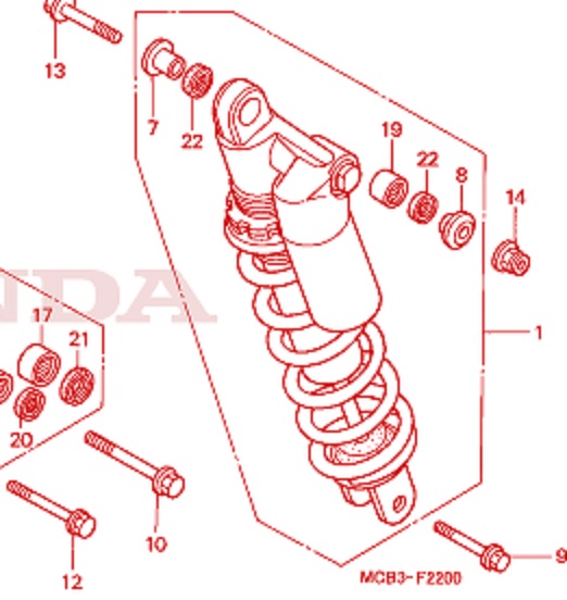

Bon j'ai attaqué par le kit chaine. Aucun problème pour le démontage. Bonne nouvelle l'axe du PSB est comme neuf. Remontage avec rondelle cannelée neuve + graisse . Réduction de longueur de la nouvelle chaine et prêt à riveter. Je profiterai de l'absence de l'amorto pour un faire réglage de tension de chaine optimal. Merci TITI.
Ensuite recherche du jeu vertical du bras oscillant.
Il se trouve au niveau supérieur entre l'amorto et le cadre. Donc démontage de celui-ci.
Faut sortir: carters latéraux, selle, bavette, roue déjà démontee, réservoir, batterie, support batterie. je commence par l'axe du bas.RAS
Par contre pour le haut j'en conclus que Mr Honda a les doigts longs et très fins .
Le haut est composé d'1 roulement à aiguille, protégé par 2 joints, 2 demi entretoises (1/3 et 2/3) et serré par un axe avec écrou.
Le tout parait en bon état, et je me demande si ce jeu n'est pas volontaire??
J'attends vos retours d'expérience.
Merci.
Merci.
