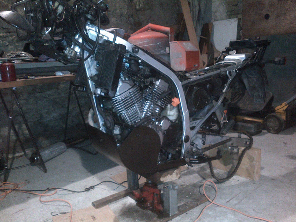

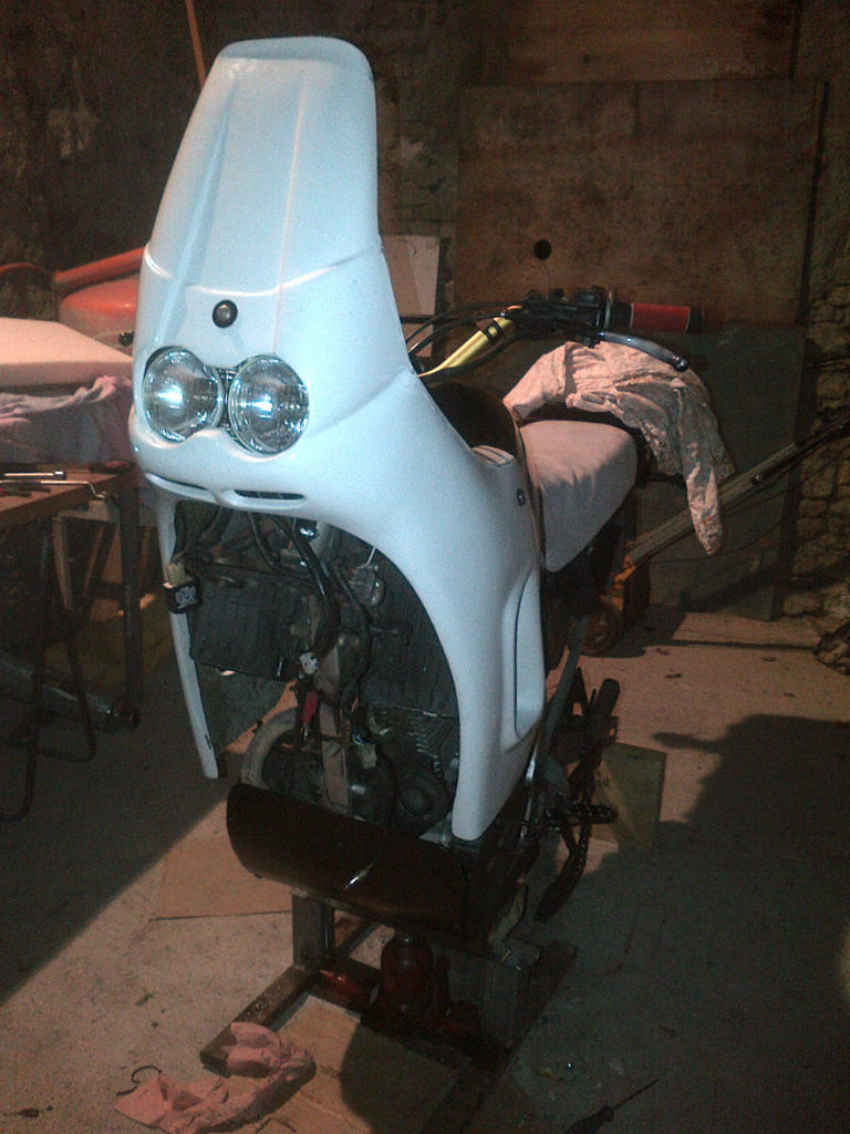

Un petit post de l'avancement des travaux!!!
Moto nettoyé de fond en comble
New parts:
- Durite avia
- Cale pied large
- Sabot moteur maison
- Optique/bulle boano
- Ressort de fourche progress
- Guidon xlarge + poignées
- Ligne laser produro
A ca avance!!!!!
Bientôt les jantes et rayons excel, les moyeux repeints noir satiné attendent sagement!!!!
Le sabot, manque les cornes!!!!
A ça bulle par 5°c dans l'atelier!!!!!

Le Jardinier a écrit :Pas mal ton sabot §super
Faut-il pas des trous pour laisser passer l'air sur un sabot ? §hein
Re: Resto et prepa boano sur base transalp 600 de 1993
#5 Message par Le Jardinier » 28 nov. 2013, 16:00
La photo est sombre, mais je crois que y'en a ^^

Bonsoir,
Merci pour le WD 40 c'est nikel!!!!!
Pour le sabot, y a dans la partie inférieure des trous de 16 mm, pour l’évacuation eau/boue.

Ça y est le projet est presque abouti!!!!
Manque les ressorts de fourche hyperpro progressif/ huile epaissi / protège mains rallye!!!! Et puis une vrai peinture qui claque!! (J'attend qu'il fasse plus chaud ds l'atelier!)
1er essai sur piste sable / foret roulante: RAS, bonne prise en mains, la fourche talonne (Normal me direz vous!!!!!! car encore d'origine avec huile old school!!!=)
Concernant le lève moto, je vais faire des photos bientôt!!!!
Y a t'il du monde du Loiret pour aller rouler ballade enduro?
Ci joint une photo de la bête!!!
A plus
