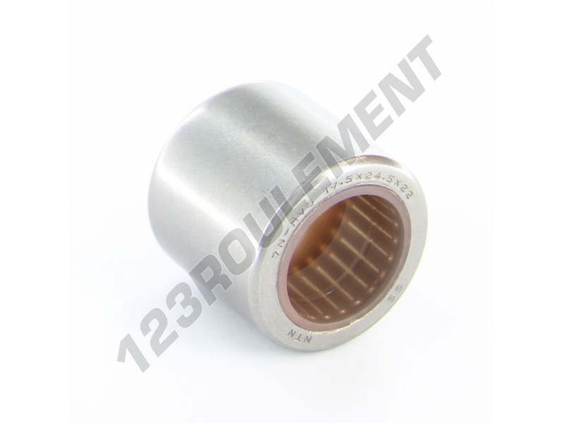

à priori c'est ça http://www.123roulement.com/roulement-7 ... A-NTN.html
Donc 20 € semble être le tarif normal , à modèle exotique tarif exotique !

Ch'motard, pour finir tu as acheté chez 123roulement tes douilles à aiguilles ?
Re: roulements à aiguille basculeur prolink
#15 Message par Marcopolo » 20 avr. 2017, 23:54
Commandé lundi soir, reçu aujourd'hui jeudi, les cotes sont nickel, monté dans la foulée,
Y-a plus qu'à voir à l'usage.

C'est du NTN spécialiste du roulement à aiguille. Fabriqué Japon. Pas le même prix que chez Honda §kna
