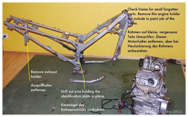

Voila ou j'en suis (pardon pour la qualité médiocre des photos)
[Image
Le marteau c'est pour taper sur la revue technique... Pas pour autre chose, je vous vois venir §snif
Tu comprendras mieux l'intérêt pour moi de ton travail...
Je suis content j'ai récupéré hier le cadre sablé et peint epoxy argent, les 2 béquilles en noir, guidon or et ressort amorto rouge §aime
Enfin un truc qui avance !
Je commande aujourd'hui mes coussinets de vilebrequin si après mon passage à la poste, le palmer d'alésage commandé est bien récupéré §kna

Tu as pensé à protéger les filetages de fixation des repose-pieds sur le cadre ?? Ce sont des filetages spéciaux, donc tarauds chers...
Messages : 9257
A remercié : 62 fois
A été remercié : 58 fois
Re: dépiotage de rd07 en photos
#13 Message par Dudu.13 » 28 févr. 2015, 09:14
:shock:
du boulot en perspective §chaud
sinon gaffe pour le remontage des paliers du vilo
au-delà de faire le bon choix
il faut pour les monter se faire un mandrin épaulé et ajusté pile poil à leur diamètre intérieur
ne pas taper dessus avec une douille ou un chasse goupille
chauffer les carters
congeler les coussinets montés sur le mandrin
bien aligner le trou de passage d'huile
ils sont très fragiles et se déforment comme un rien
sinon après le vilo va coincer
avoir une presse serait pas mal
s'il n'y a pas eu de problèmes de graissage à ta place je laisserais les origines

Oui j'ai protégé tous les filetages avant cuisson :evil:
Ce n'est pas ma première expérience epoxy, c'est pour cela que j'ai pensé à tout protégé... Merci pour l'info cela dit.
Et merci également pour le mode opératoire. J'ai une presse d'établi. 6 tonnes cela devrait aller §mdr
Et pour l'outil de pose des coussinets, bin j'ai plusieurs idées, mais pas de tour :cry: , dont une simple, l'acheter sur le site bien connu de Honda (07946-ME90101 si je ne me trompe pas).
Comme je dois passer cde chez eux demain de plusieurs autres petites choses...
Voila la matinée métrologie a démarré !
