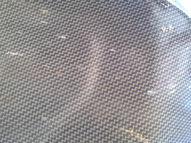

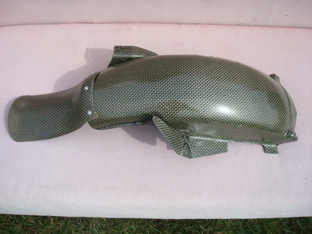

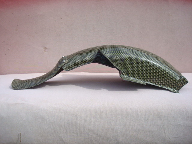

Le passage de roue est désormais en carbone/Kevlar. 2 couches carbone/kevlar + 1 carbone (pour la finition noire de l'intérieur).
La fixation à la boite à air est supprimée, le passage de roue sera fixé avec des colliers plastiques comme beaucoup de motos TT. Pour la fixation Haute, rien ne change.
