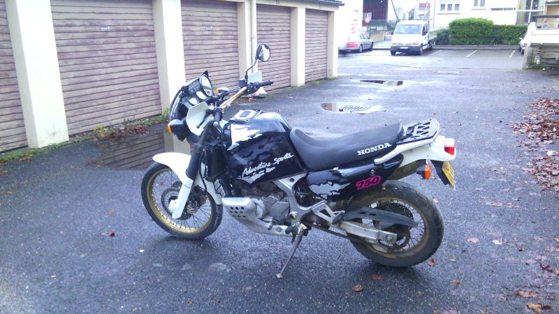

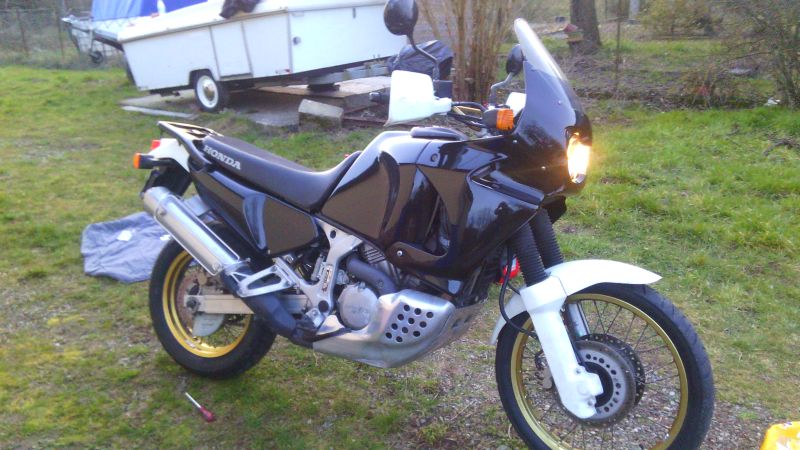

Voila ou on en ai:
Pour rappel, on est parti de ca:
remplacé ou reparé:
-tete de fourche:reparée
-flancs avant: 1 remplacé et 1 reparé
-arriere:ok
-retroviseur:1 remplacé
-reservoir:remplacé par un occas avec un poc (reparé)
-pneus avant et arriere:remplacés par anakee 3
-kit chaine remplacé
-toutes ampoules tableau de bord:remplacées
-insertion d'un voltmetre dans le compteur
-reste encore a remplacé un pontet tordu leger+regulateur (stable quand feux en marche mais 18v quand eteint)
-peinture entiere refaite

#7 Message par Triyann » 22 mars 2015, 15:38
Je sais j'aurais du.
Mais bon j'avais commandé un sh538d-13 juste après avoir mis le post.
Résultat il est arrive hier matin, posé hier après midi et régule feu eteint a 14,9v allumés 14v.
La régule commandée neuve, payée 24 euros port compris avec les reference notée dessus et logo constructeur provenance chine.
