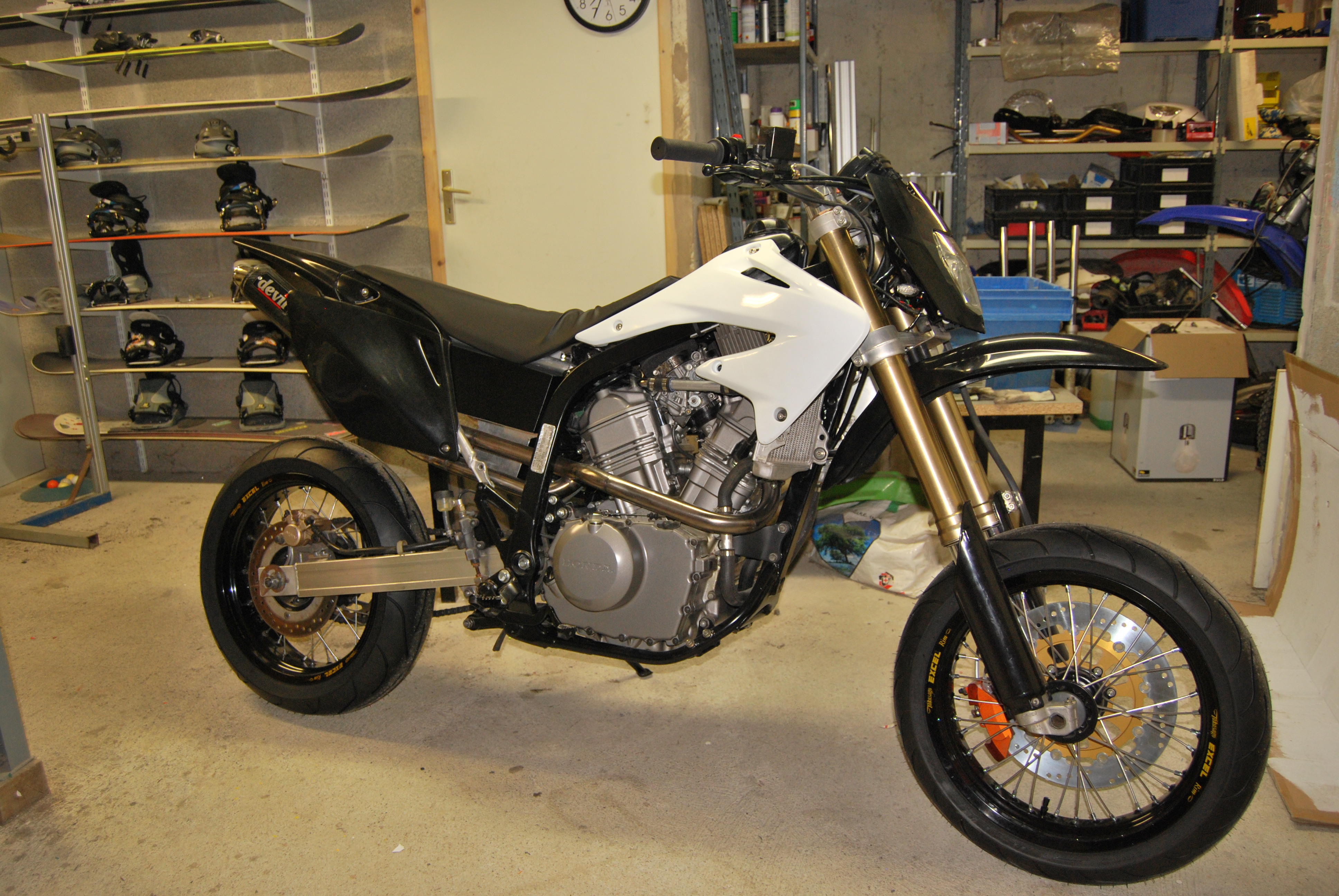

#120 Message par Zil » 30 sept. 2017, 19:56
Bon ça y est elle roule presque !
encore quelques détails à régler (housse de selle, géométrie des suspattes...) mais on devrait y arriver

#121 Message par Dode38 » 30 sept. 2017, 20:16
A part la moto, je suppose que tu fais du Snow Board :roll:
Messages : 23745
A remercié : 175 fois
Re: RD04 supermotard
#122 Message par Dode38 » 30 sept. 2017, 20:16
Pas vilaine, même si je ne suis pas fan ;)
RIXR
Messages : 580
#123 Message par RIXR » 30 sept. 2017, 21:29
Superbe j'adore belle réalisation ça valait le coup d'attendre bravo .
Messages : 2276
#124 Message par Faby68 » 30 sept. 2017, 23:27
Elle est magnifique! Une sensation de légèreté! Rien que le travail sur le collecteur §aime
