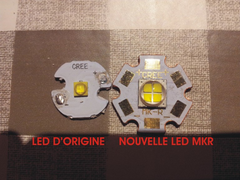

j'ai pas encore fait la modif ...
je m'attaque a trop de chose en meme temps et je fini rien
bref voici en photo la led du spot (ebay) et celle qui vas prendre sa place ( quand j'aurais remis de l'ordre dans ma tete et mon box )
