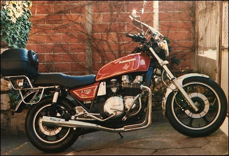

Jamais vu une Kawa digne de ce nom pisser de l'huile ! §hein
On disait plutôt ça des anciennes Triumph (si tu n'as pas de l'huile sous ta Triumph, c'est qu'il n'y en a pas dedans ! :lol: )
Par contre, j'ai vu des Kawa consommer de l'huile, ça oui ! Mon 1100Z de l'époque en particulier. Mais pas parce que ça pissait. Le 4pattes refroidi par air chauffait tellement que l'huile s'évaporait par le filtre à air. Véridique ! C'était même mentionné dans la revue technique d'origine. §huhu

Eh bien voilà, j'ai perdu une belle occasion de me taire! :oops: Mais j'ai encore appris quelque chose. §tictic
Merci stefter ! §super

Le terme de friteuse est tout a fait appropriée. Mais quel kif en ce qui concernait le couple de la mienne et la sonorité du moteur ! §aime Une superbe diva à la voix rauque.
