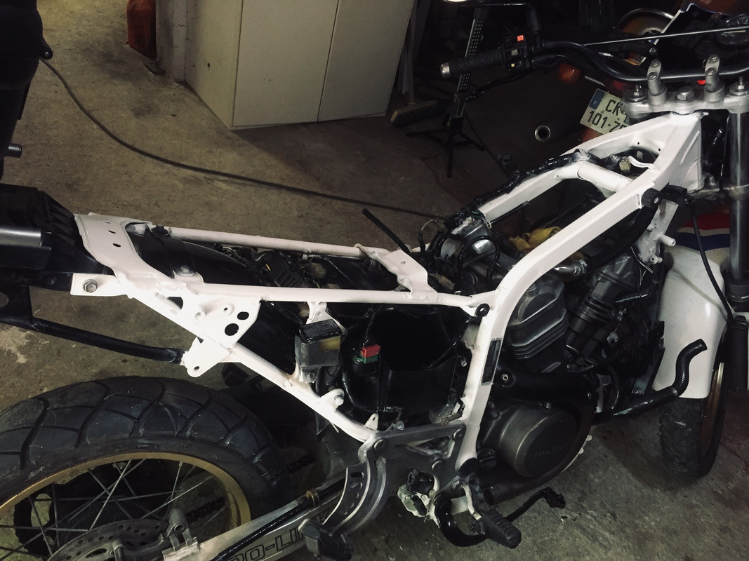

Aujourd'hui est un grand jour. La bête a redémarré !
Pour vous, les champions du monde du cruciforme et de la clé de 13 ,non mais allô quoi! tu parles d'un l'exploit ,mais moi , affublé de deux mains gauches même si j'ai appris à faire avec, quand le ciboulot percute aussi vite qu'un escargot en rut ,là , c'était pas gagné!
J'avais la flemme de tout démonter donc j'ai peint avec plus ou moins de brio le cadre . on ne voit plus la rouille sur le cadre ni les ......gaines électriques , c'est loin d'être parfait mais on est dans le fin fond du Lot et pas chez les hipsters parisiens donc personne n'osera se perdre pour vérifier l'oeuvre d'art et si par mégarde , ils arrivaient au pas de la porte ,j'ai pas toujours la chemise à carreau mais j'ai encore la torgnole facile . Qu'on se le dise !

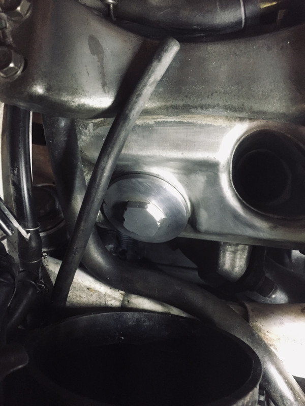

Avant hier soir , je me suis essayé aux réglages de soupapes , prise de tête et cacahouètes (ça c'est pour l'apéro à chaque obstacle)
Le cylindre avant était à la bade mais c'était pas le seul , du coup , je ne me prononcerai pas pour cette première mise au point :
Même en faisant un tour complet du vilebrequin et vérifiant si j'était bien sur le point mort haut (FT) , il n'y avait aucun jeu sur les culbuteurs On verra bien au démarrage!
Je sais pas comment vous faites mais pour ma part le réglage à l'échappement c'est vraiment craignos .

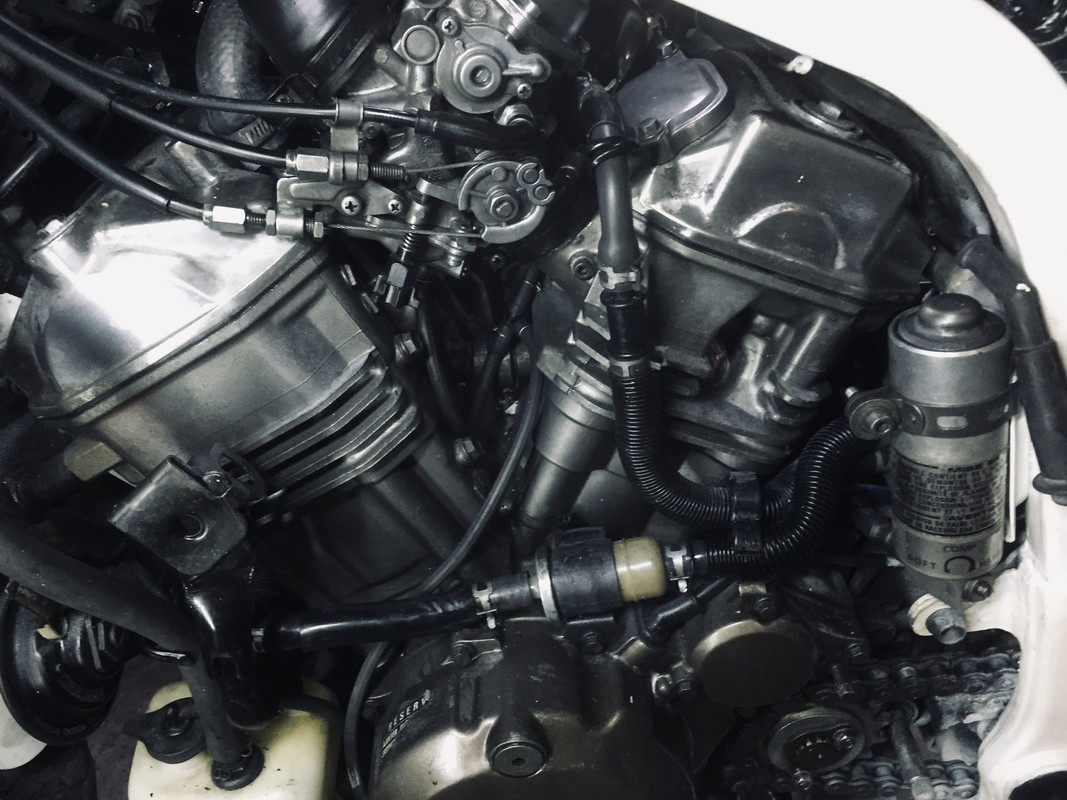

Je passe à la pose des carburateurs
je vous passe les crises de nerf pour emboiter ces maudits assoiffés : là ,c'est le Ricard pur pour éviter mes tremblement convulsifs dû à la contrariété que m'offre l'accouplement de ces deux carburateurs récalcitrants .
après deux heures ,a palabrer sur les conditions syndicales du carburateur en insertion social certes dans un cadre restreint et de ses obligations administratifs sur les culasses en attente de liquidité .j'ai enfin compris qu'il fallait positionner fermement en premier le carburateur de gauche (le plus susceptible politiquement), serrer légèrement ses brides (faut les cadrer) pour qu'il ne se dérobe pas de ses obligations (de me demander pas pourquoi! ) ensuite ,j'ai eu recours à la répression armée d'un démonte -pneus enrobé d'un chiffon (procédure pour éviter les marques
)pour que celui de droite (le plus récalcitrant politiquement parlant ) s'emboite sans trop de contrainte (plus ,par obligation que par plaisir) .

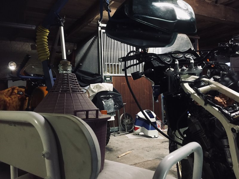

Hier soir ,Je posais le réservoir sur la moto ,histoire de vérifier si elle redémarrerait. Mauvaise idée . après un petit coup de démarreur et un vidage de batterie plus tard ,rien même pas un soubresaut de toussotement . Le moral dans les chaussettes , je me résigne à enlever le réservoir mais sans Ricard , la bouteille s'étant évaporée dans la nuit avec les vapeurs d'essence environnantes .(sujet à développer sur la corrélation entre les deux protagonistes) .
Je vérifie en premier l'allumage aux bougies , rien ! là, j'ai cherché , je ne sais pas quoi mais j'ai cherché puis testé ... mais je ne savais toujours pas quoi
? enfin si, ma bonne volonté et ma soif ....de comprendre et c'est pas Ricard vidé de ses substances vitales qui me contredira .

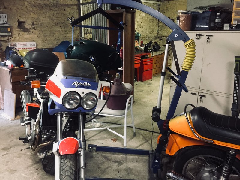

Je vous éviterai toute les subtilités du remontage du réservoir. Avec une inflexible détermination, j'ose tourner la clé de contact , toujours pas de gazouillement de la pompe à essence.
Je vérifie celle-ci en prise directe avec la batterie (je connais mes classiques ) et ça fonctionne . OUF!
Comme sur les recommandations du forum ,je remplie le réservoir au dessus des carbus (6 heures de lecture sur les tutos ,ça aide ) ,
Un petit coup de démarreur et VrOOOOum , bon ,sans tubes et pot d'échappement ,c'est plus baRRRROOOOOOUUUuf !

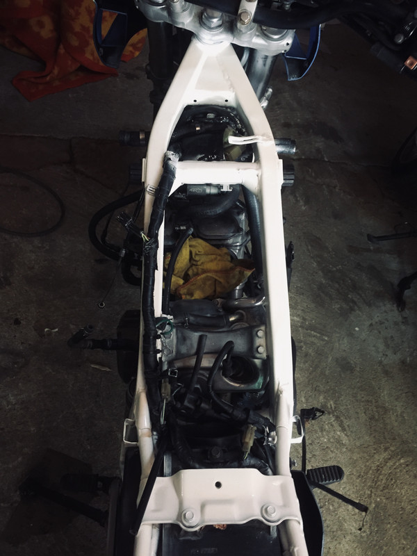

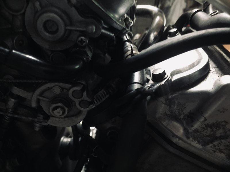

Peinture du cadre , j'ai protégé comme j'ai pu , pour les vis ,parties alus et gaines électriques en suppléments des protections papiers j'avais mis du w40 après un coup de chiffon , plus rien sauf quelques bouts de gaines . l'acetone fera le reste quand je serais plus disponible

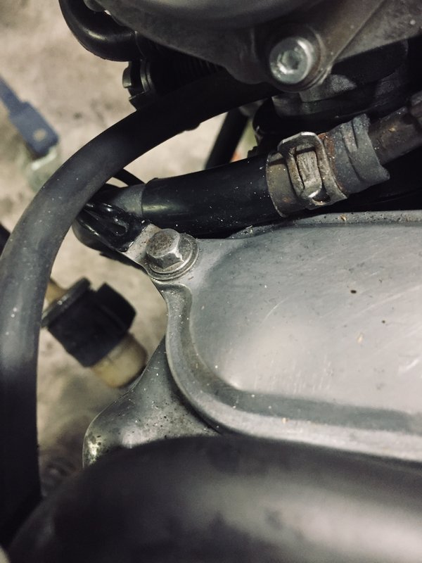

Les carburateurs enfin installés mais qui n'ont fait que m'embêter
J'ai re-limé à la taille inférieure l'écrou afin de l'utiliser pour la mise au point , je le changerai une fois la machine en état .

J'ai sorti l'ultime siège que la maison de retraite m'avait offerte en cadeau l'année dernière en vue d'un éventuel séjour à durée indéterminée chez eux , c'est pas beau la bienveillance !:
Suivant toutes les recommandations attentives à mon égard pour ses dures périodes caniculaires et ne voulant en aucun cas les contrariés et me mettre en danger ,j'ai donc pris les dispositions souhaitées .
Etant petit fils et fils de vigneron et suivant le bons sens paysans inculqué , j'ai trouvé l'argument fatal pour faire face !
Ici,si le mal de tête et les vertiges s'investissent, ils n'auront pas la symptomatique ni le monopole de la déshydratation, qu'on se le dise!

Re: Mise en route ou pas de La RD03 du fiston !
J'ai peut être trouvé la fuite sur le carbu ! j'ai trouvé une durite d'essence non placée .
j'ai vu un ergot car je ne vois pas s'il est percée sur un carbu (j'ai de gros doute ) .
J'ai branché la durite et plus de fuite ! hasard ou pas , ça marche
? j'ai bon ?
j'ai reglé approximativement le ralenti , elle répond bien même à plus de 6000/7000 trs/minutes .
C'est pas gagné ! je retourne au taf ! j'ai fait une vidéo mais je ne sais pas comment l'inserer , je vais visiter les méandres du forum et je reviens vers vous .
La petite durite à gauche
je l'ai posé là!
