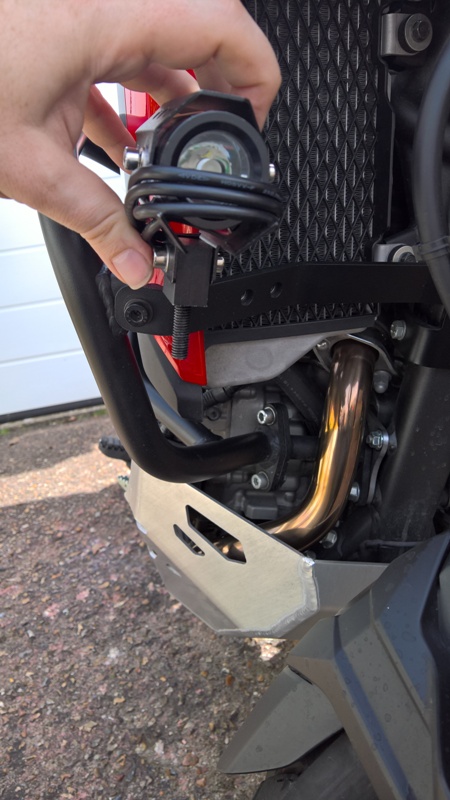

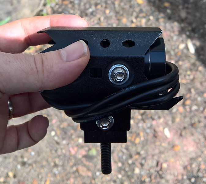

Longue-portée reçus (35 jours depuis achat) ce jour.
Mon père va me fabriquer des supports qui reprennent les filetages prévus dans la barre transversale, dans de la cornière de 25.
