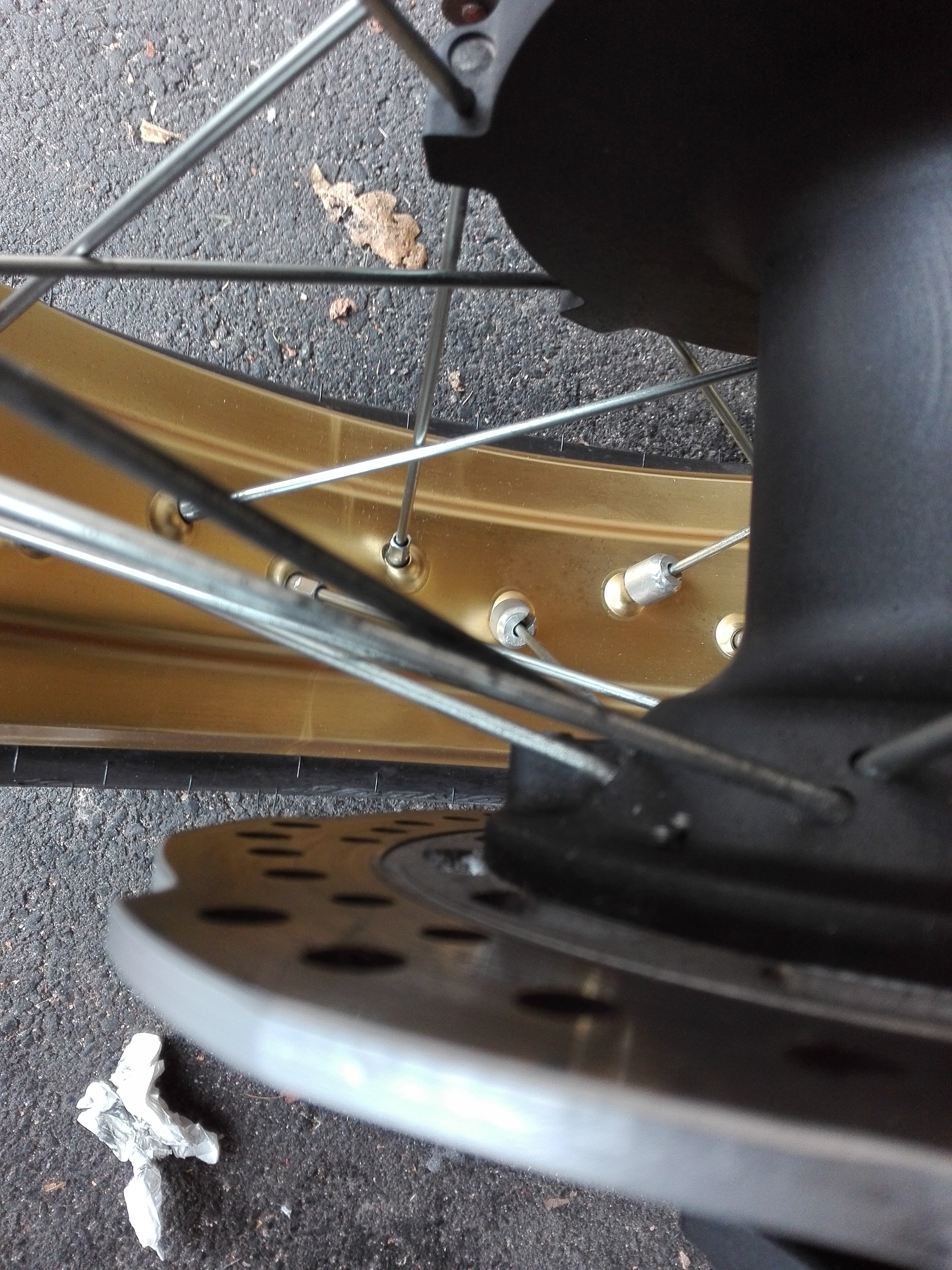

#103 Message par Ippogriffo » 08 janv. 2017, 15:40
J'ai passé un peu de paille de fer sur les vis, c'est beaucoup plus propre mais ca va tres vite s'oxyder de nouveau.
Je roule par tout temps, et plus de 7000km.
Une photo de l'arriere
