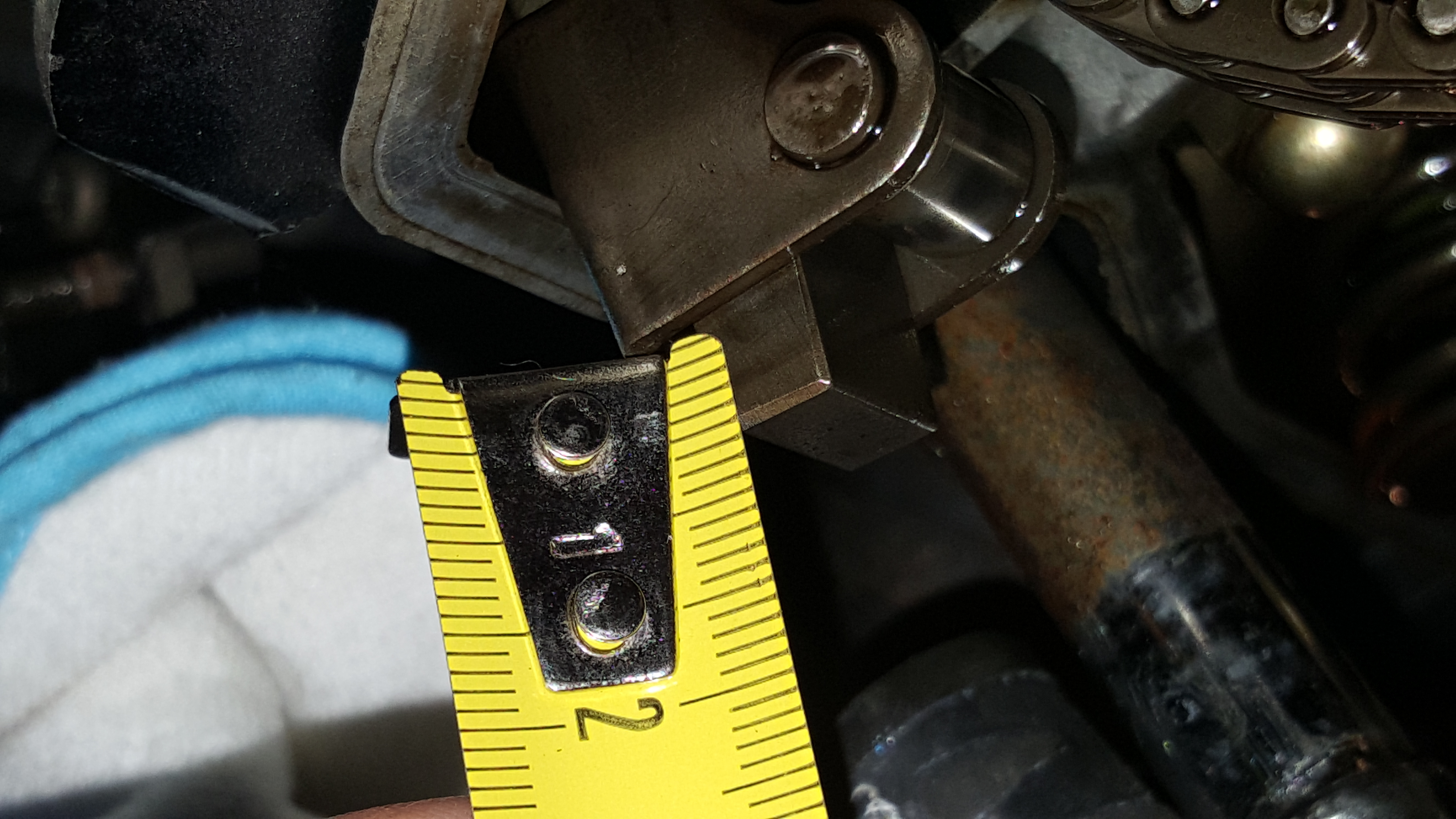

C'est pas si catastrophique
Messages : 6191
Re: Le secretaire régularise sa situation
#102 Message par Africalain » 06 sept. 2016, 22:46
A prendre plutôt avec un pied à coulisse, mais je suis d'accord qu'il me semble très limite.
#103 Message par TiTi » 06 sept. 2016, 23:09
Ou un réglet mais pas un mètre-ruban !!!
Messages : 6191
#104 Message par Africalain » 06 sept. 2016, 23:37
Avec la pige de profondeur du pied à coulisse on sera encore plus précis

Je vais rester sur la transalp et garder la chaîne comme ça. J'ai mesuré le tendeur il est a plus de 6mm.
Je prend le risque de laisser comme ça on verra bien
Donc je continue le projet et inchallah comme on dit
Ca lâche pas comme ça..
C'est juste le bruit qui est gênant au ralentit
A fond les chaines se tendent et le bruit disparait
Tu peux rouler sans crainte

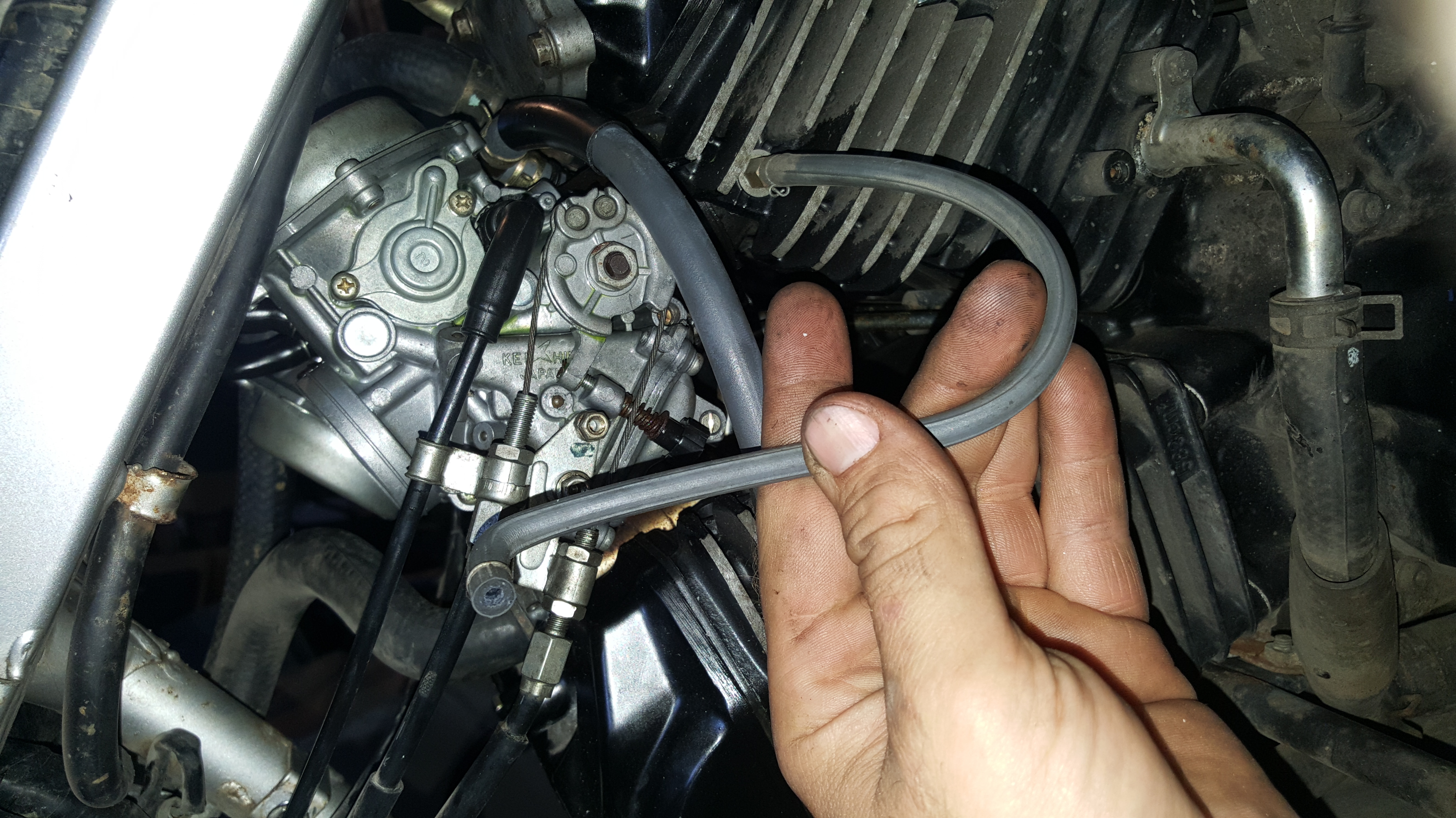

Bon sinon j'ai réglé mon jeu aux soupapes et j'ai remis mon carbu tout neuf
Par contre ya une durite (je suppose la dépression) que je ne sais pas ou brancher
Un ptit coup de main svp?

#121 Message par Picsou » 10 sept. 2016, 17:31
Sur le robinet du réservoir ;)

#122 Message par Aplesro » 10 sept. 2016, 18:02
Comme sur la photo de guiohm l'autre trou doit rester libre (il est moins accessible de tte facon tu devrais pas te tromper)

#123 Message par Le Jardinier » 10 sept. 2016, 18:09
Ah ok. C'est normal que je ne trouvais pas alors :)
Merci les gars

Le Jardinier a écrit :Bon sinon j'ai réglé mon jeu aux soupapes et j'ai remis mon carbu tout neuf
tu as mis combien comme jeu?
ce modele là c'est 1/10mm a l'addmition et a l'echappement..!
