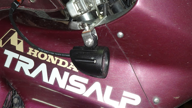

Longue portée, Sohutaa.
Pour le montage, j'ai suivi les instructions, le plus haut possible pour les longues portées.
Plus haut il y avait les pare-mains, mais ça m'a paru suffisant et bien intégré à la moto.
Reste la question de, faut-il les fixer sur la partie fixe de la moto, ou sur la partie mobile fourche avant afin d'éclairer dans les virages serrés ou les zones trialisantes
Pas encore de photo de prêt car le montage électrique n'est pas finalisé ;)

Moi je l'aurais avancé un peu plus à l'avant, car dans cette position tu perd la moitié du faisceau de lumière. ;)
Messages : 7361
A remercié : 33 fois
Re: Longue portée à leds -- le jour et la nuit
#111 Message par Marcopolo » 26 janv. 2014, 15:12
Dode38 a écrit :§super C'est dans cette position que le LP Touratruc est placé ;)
Alors c'est good ;) je jure que je n'ai pas copié.
Le Jardinier a écrit :Moi je l'aurais avancé un peu plus à l'avant, car dans cette position tu perd la moitié du faisceau de lumière. ;)
Oui Olivier, d'accord avec toi, j'attendais que quelqu'un fasse la remarque.
Ce sont des faisceaux étroits, 8°, mais effectivement je perds un peu côté flancs latéraux.
Il faudrait les avancer plus, mais le montage mécanique devient compliqué et m'obligerait à faire des trous dans la plasturgie qui coûte cher :mrgreen:
Là je n'ai fait qu'un malheureux trou dans le tour de compteur
Ce qui me plait bien, c'est qu'ils sont relativement peu exposés en cas de TT à l'agression des branches.
Je peux aussi les démonter rapidement car ils sont livrés avec un connecteur étanche intermédiaire.
Pour info, sur cette photo, le câblage n'est pas dans sa position définitive, c'est en cours ainsi que la commande au guidon ...

En fait, pour ne pas perdre de largeur de faiceau sur les additionnels, il faudrait les diriger un peu plus sur les extérieurs, le milieu étant assuré par l'optique d'origine.
Re: Longue portée et anti-broullard, à leds ?
#113 Message par Le Jardinier » 26 janv. 2014, 15:31
Ouais désolé pour la remarque un peu négative, mais le montage à l'air très propre :)
Comme tu veux surtout éclairer les bas côtés, tu peux les orientés légèrement vers l’extérieur, ça te permet de moins perdre ;)
edit : on a eu la même idée en même tps michel
Messages : 7361
#114 Message par Marcopolo » 26 janv. 2014, 15:41
Le Jardinier a écrit :Ouais désolé pour la remarque un peu négative, mais le montage à l'air très propre :)
Non non, pas négatif Olivier, la remarque est justifiée, il faut que ce sujet serve à tout le monde.
Si les faisceaux avaient été plus larges, je n'aurais pas monté dans cette position.
Là je ne perds pas trop, j'ai fait des tests en volant, avec la main devant pour voir à quel moment je perds le faisceau en me rapprochant du flanc de la moto.
Effectivement, dans l'axe j'ai le code ou le plein phare.
Avec ce réglage, ils vont servir prochainement à un rallye routier, donc je préfère les régler assez loin dans l'axe.
Sinon pour le TT, il faudrait les régler un poil plus bas, et visant plus les bas-côtés.
J'ai constaté aussi le soir de la 1ère photo, que les LPs étaient complétement inutilisables voir très dangereux par brouillard.
Donc je verrai plus tard pour des ABs.

Pour des anti brouillard, il faut les mettre très bas (sabot par exemple)
mais problème d'exposition aux chocs et autre projections. :roll:

Comme pour les Touratruc, tu peux te fabriquer une patte qui serait fixée sur les 2 fixations de la tête de fourche qu'on voit sur ta dernière photo ;)
Le faisceau serait plus efficace :)
Messages : 7361
#117 Message par Marcopolo » 26 janv. 2014, 16:35
Dode38 a écrit :Comme pour les Touratruc, tu peux te fabriquer une patte qui serait fixée sur les 2 fixations de la tête de fourche qu'on voit sur ta dernière photo ;)
Yes ;) mais j'ai un peu peur de fragiliser la plasturgie.
Quoique, elles ne sont vraiment pas très lourdes ces longues-portées.
Denis, tu peux me mettre le lien vers les fixations Touratuc

avec un support en Alu pas trop lourd ça peut le faire . tu donne a l'alu la forme du carenage . et pour la parti de l'alu en contact avec le pastique tu le recouvre de feutrine adhesive pour ne pas marquer la deco , ou tu laisse un 1a 2 mm entre alu et plastoc .
et comme les projo sont un peu plus en avant ils se retrouve plus vers l'interieur et protégé par les PC .

Voilà la tof; les LP sont fixés grâce aux vis du carénage
