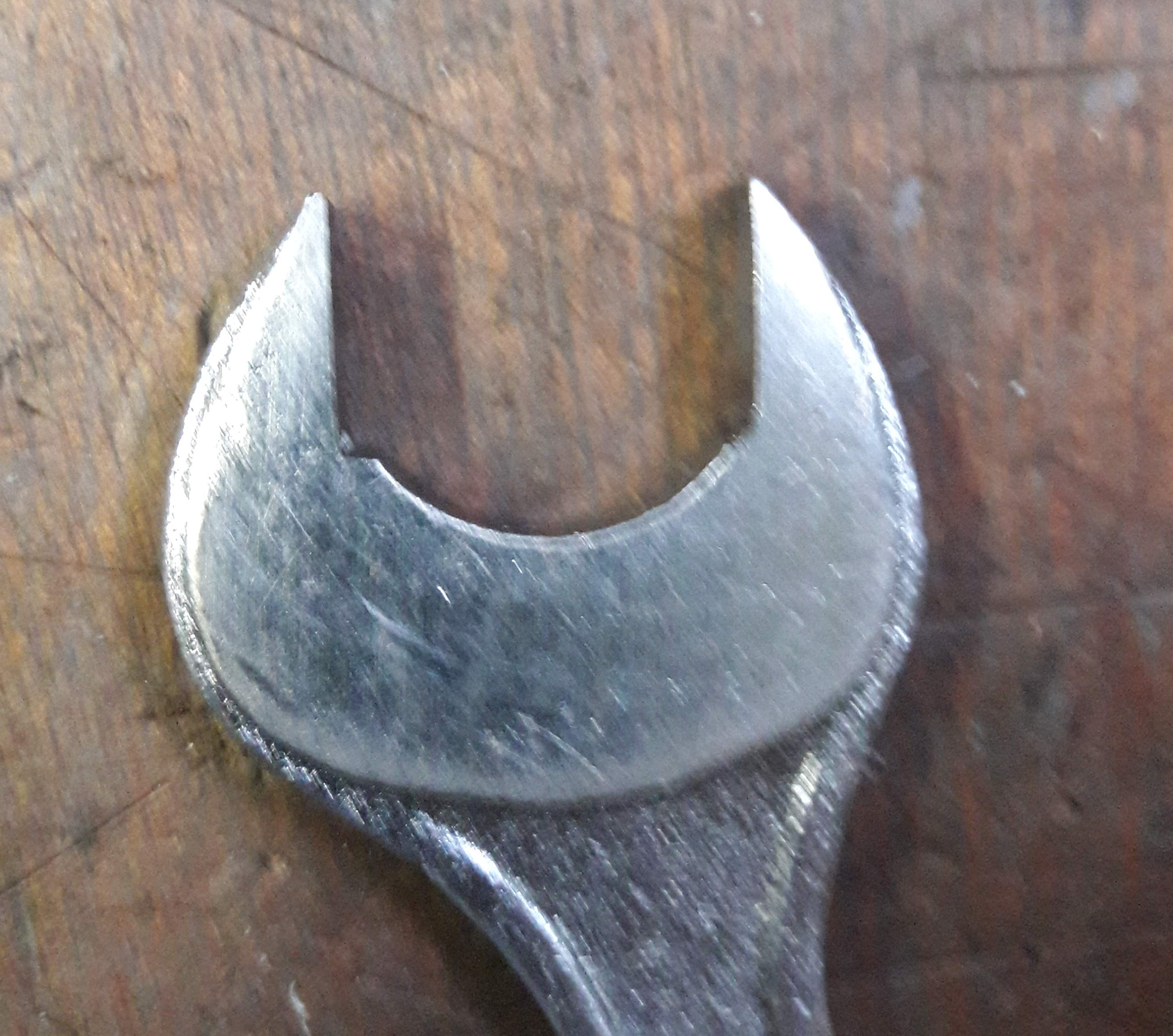

Voici une autre solution. Tu ouvres, tu mesures et tu fabriques la clé qui va bien.
Exemple : cette vielle clé que j'ai adaptée pour une fourche WP.

@ Clod: je n'ai aucune envie de devoir me fabriquer un outil, en sacrifiant de surcroît une clé, alors que la fourche sera déjà démontée! Je préfère largement avoir les bons outils avant d'intervenir!

Moi je me l'étais découpé dans un morceau de tôle. Pas vraiment besoin d'êter hyper précis pour que ca marche. Faut surtout que ce soit peu épais.
Et j'ai vu qu'il existe un outil chez decat qui fait ptet le job :

J'ai fait la vidange de la fourche cet après midi sans rencontrer de souci particulier. Comme c'était une première pour moi sur une fourche inversée, j'ai pris mon temps pour ne pas faire de bêtises.
Les deux outils spécifiques achetés sur La Baie de sont révélés parfaitement adaptés ( et 5 fois moins chers que les mêmes vendus par Honda
J'ai mis environ 700 ml d'huile dans chaque tube pour respecter les 95 mm de hauteur ( avec 720 ml, le niveau était un centimètre trop haut).
Comme d'autres l'ont constaté il manquait de l'huile d'origine dans la fourche ( niveau environ 3 cm trop bas).
J'ai fait très attention à la position du contre-écrou sous le bouchon de fourche : le filetage dépassait de 11 mm et je l'ai remis exactement pareil, ce qui m'a permis de retrouver la même plage pour le réglage hydraulique supérieur qu'à l'origine.
