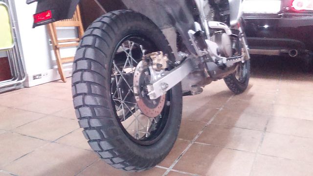

#1238 Message par TiTi » 23 mars 2020, 14:09
Voilà mon @T a retrouvé sa roue :D
Oula la chambre me parait un peu morte ! Faut faire gaffe au démontage...
Et la 98 va pouvoir retrouver sa roue !

#1243 Message par Dudu.13 » 23 mars 2020, 22:17
TiTi a écrit : 23 mars 2020, 18:11 La 98 a retrouvé sa roue !!
il n"est pas monté à l'envers ton pneu ? §hein
Re: [L@TàTiTi] Suivante !
#1244 Message par TiTi » 23 mars 2020, 22:47
Normalement non :mrgreen:
Va me faire vérifier le Dudu !!!
A remercié : 84 fois
#1245 Message par Dudu.13 » 23 mars 2020, 22:53
bizarre ?
ça choque §hein
Messages : 13382
A été remercié : 181 fois
#1246 Message par Picsou » 23 mars 2020, 23:35
Oui c'est bizzare, les sulptures ne semblent dans le bon sens. §hein
#1247 Message par Guiguy56 » 24 mars 2020, 07:10
Il est dans le mauvais sens
La preuve en image
#1248 Message par TiTi » 24 mars 2020, 08:29
Pas grave je vais retourner la roue :mrgreen:
Mais autant le faire tant que c'est "frais".
