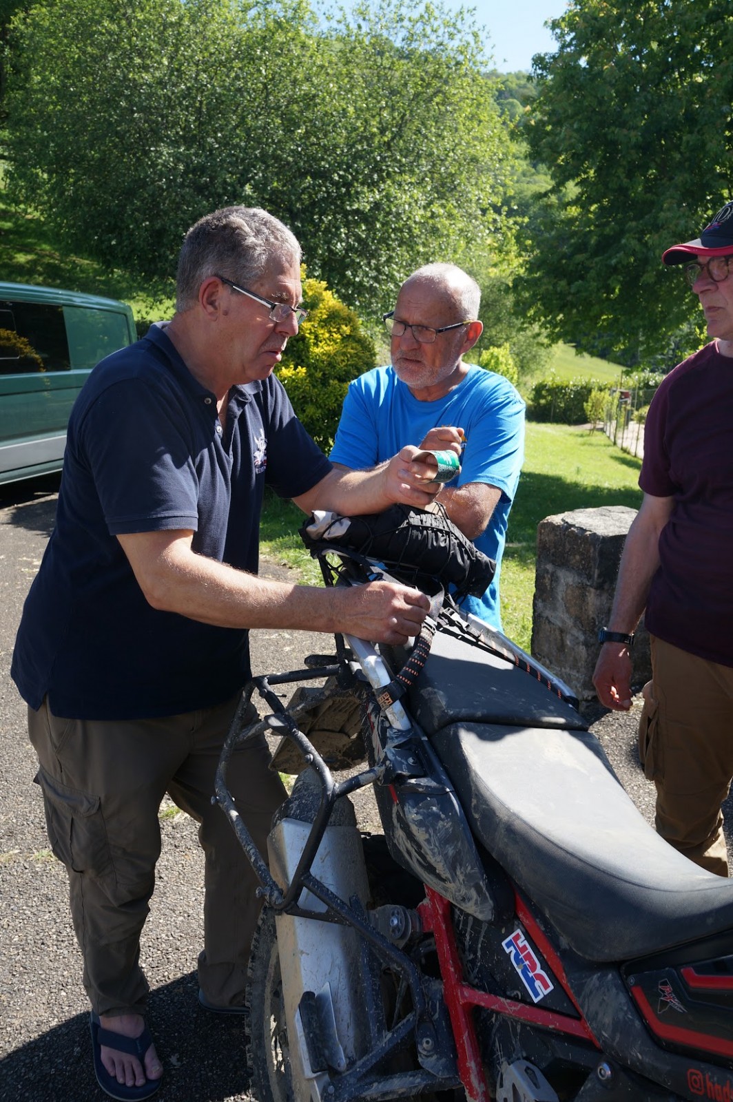

#141 Message par Zebulon » 13 mai 2026, 11:27
vérifie la propreté de tes joints tu y glisses éventuellement un bout de canette dont l'angle est arrondi; bien délicatement et peut-être que une merde qui s'est infiltrée pourra être sortie sans autre domage (vécu pour le meeting à Bascoland, après TT très boueux...) refaire les niveaux d'huile de fourche ensuite ... à 20 000 c'est très tôt pour qu'il soit vraiment fichu.
EDIT où on voit mieux
