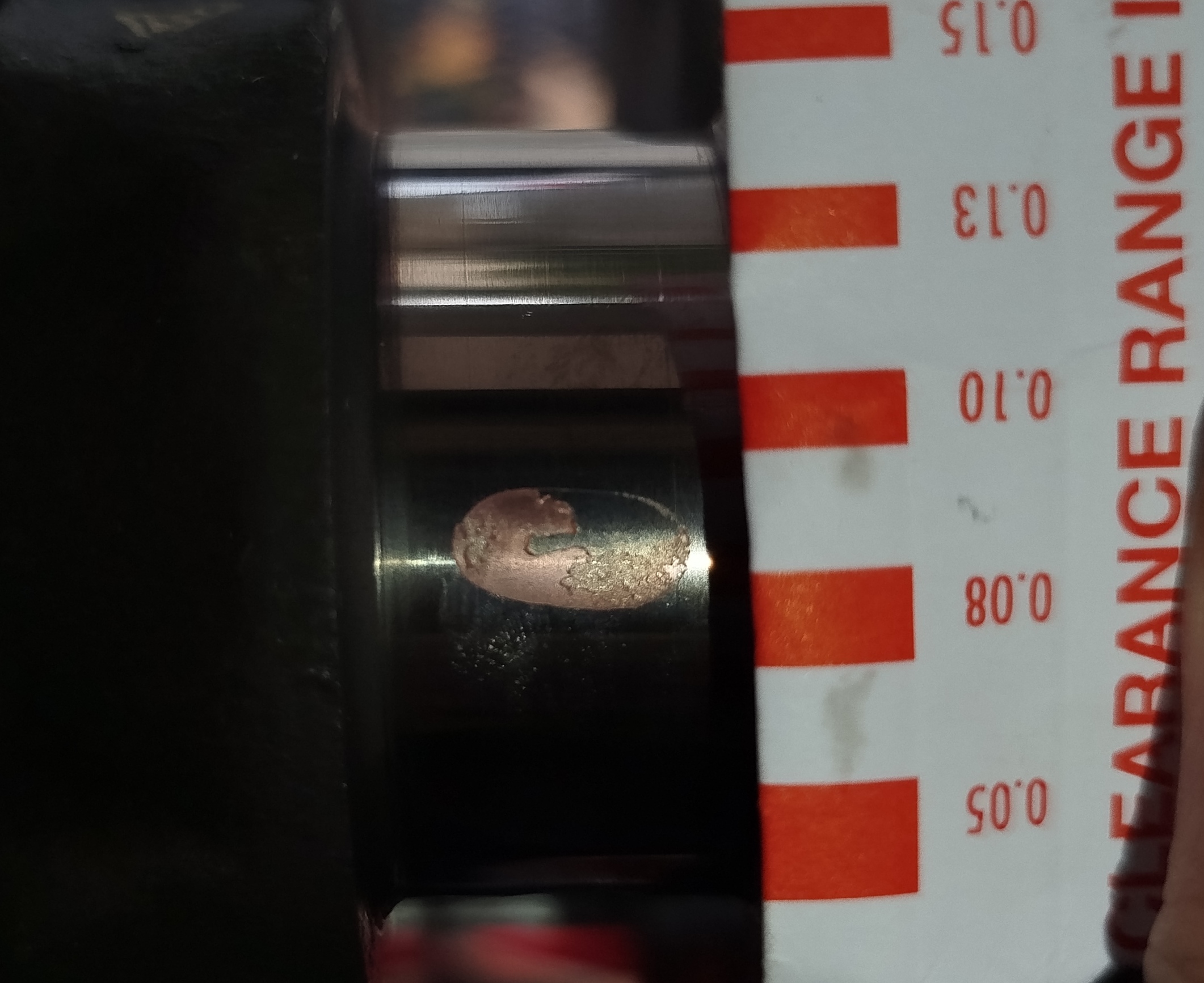

3 ème, et dernier...., essai pour le plastigauge :
A la lecture, c'est de l'ordre de 5/100
Pour donc une limite de 1/10e.
(Vilebrequin figé, bielle aussi. Couple de serrage ok.).
Je comprends pourquoi j'ai fait fonderie brute et pas usinage en début de carrière...
