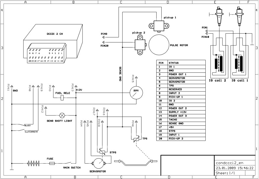

J'ai retrouvé :
Donc j'aurais tendance à dire qu'il faut relier la borne 8 à la masse quand on n'a pas la sécurité béquille (1ère modèle de T@), + dire au programme que l'entrée 2 est assignée à la sécurité béquille.
Enfin c'est ce que je crois comprendre sur ce schéma, j'ai pas encore pratiqué le logiciel.
Sam pourra valider ou pas ...

Re: un moteur pour une dame ouazelle
ouai c'est ce que je disais au dessus pour l'entrée 2
et oui stef essaie d'enlever le fil 8 (les deux noirs logiquement) tu as les numéro sur le côté de la prise
Pour les enlever il faut limer une pointe très fine avec un bout comme un plat de tournevis. tu glisse ca par l'avant ou l'arrière du connecteur je me souviens plus et ca te sort la broche sans rien endommagé
moi je couperais le fil 8 suffisamment loin pour pouvoir le relier à la masse.
pour valider faudrait avoir une photo d'un connecteur pour une 87
Sam m'a donner un lien sur transalpage et il semble effectivement que le fil noir soit absent du connecteur!Marcopolo a écrit : 31 déc. 2017, 09:04 moi je couperais le fil 8 suffisamment loin pour pouvoir le relier à la masse.
je ferais la manip dans la semaine!
mylene a aussi un boitier pour 87 sur sa 89 ça fonctionne sauf la bequille qui marche plus ,vu que sur la 87 il n'y en a pas!
au pire je lui demanderais un echange !
ça mevitera de bricoler un truc neuf et mylene aura de nouveau la securité bequille!
