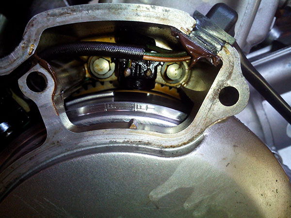

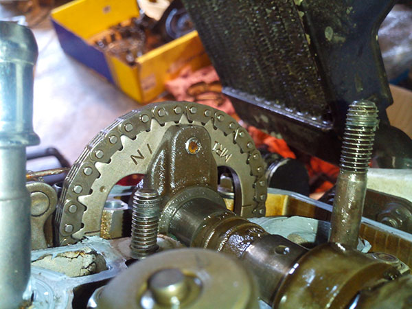

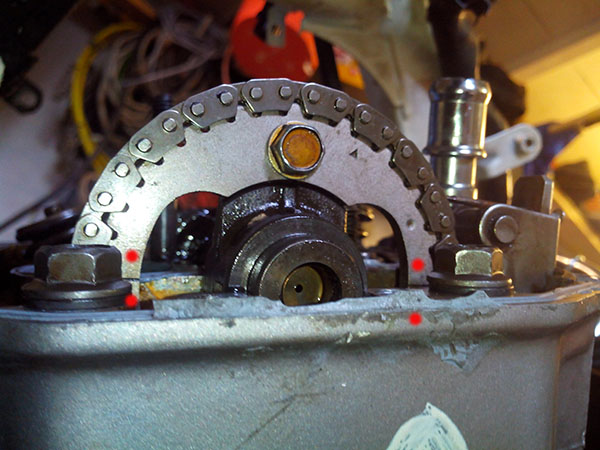

Par contre autre soucis, j'ai redémonté les caches culbut et me suis rendu compte que c'était pas très bien calé.
Donc j'essaie de refaire la distri mais impossible de tomber exactement sur les repères du vilo et des arbres...
Photo :
Avant :
AAC repere.jpg (95.01 Kio) Vu 2512 fois
A 1.jpg (95.88 Kio) Vu 2512 fois
Arrière :
R AC.jpg (64.15 Kio) Vu 2512 fois
C'est normal, ou pas ?
Quand je décale d'un cran a droite ou a gauche c'est pire...
Ca m'inquiète en tout cas :s
Help !!! :D
