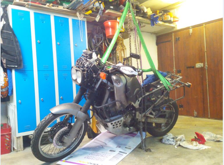

Je l'ai suspendu, c'était royal, on peut la bouger dans tous les sens et on peut forcer un peu sans craindre qu'elle perde l'équilibre, je recommande.

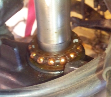

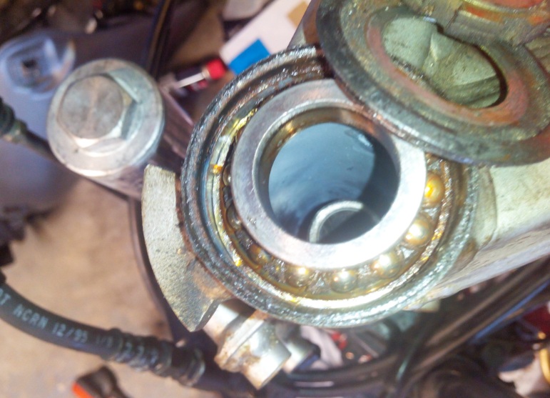

Colonne de direction
-mettre les bagues intérieures des nouveaux roulements au refrigélo ( ;) )
-avec un bon gros marteau et une cale en bois, chasser les bagues intérieures du cadre. les garder.
-avec une dremel, entamer la bague du T et le chasser au burin. la garder
-utiliser les anciennes bague pour placer les nouvelles. ne pas taper directement sur les roulements, il faut s'aider des anciennes bagues ou utiliser une cale en bois ou autre matière tendre.

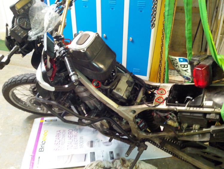

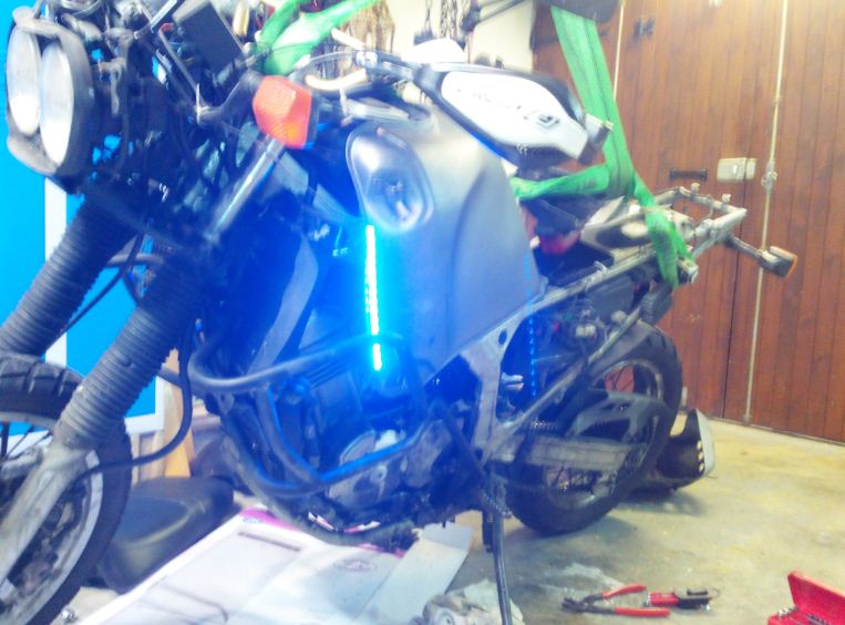

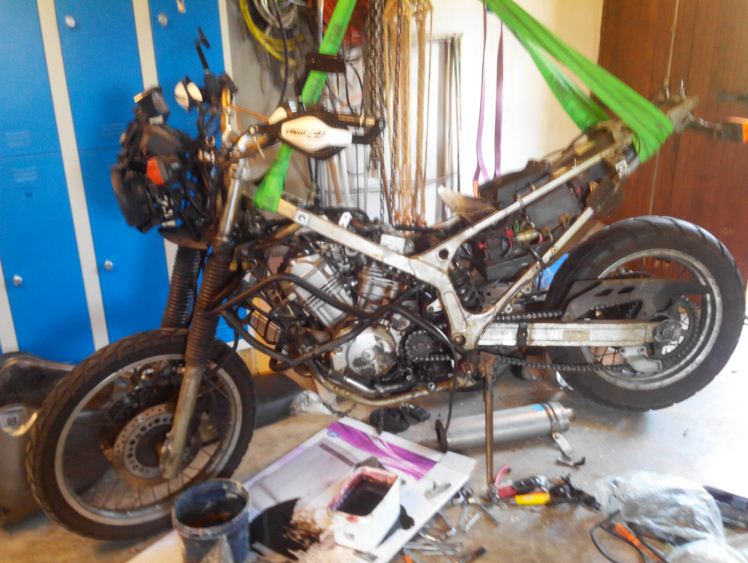

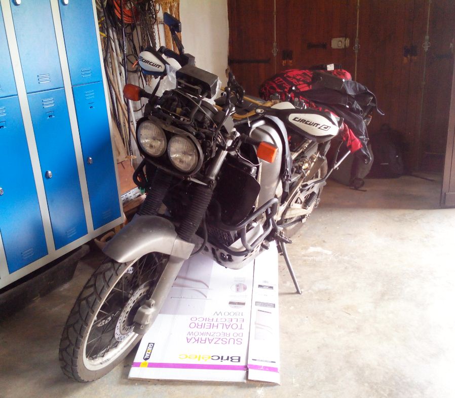

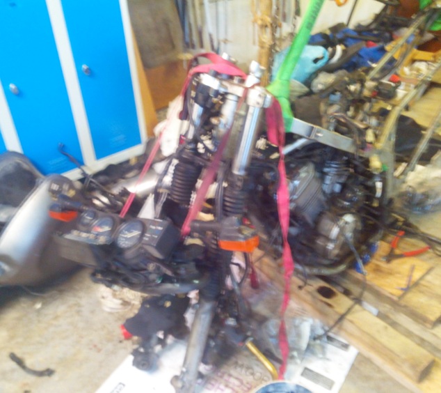

P'tite surprise en arrivant ce week end, le papa m'a fait un ptit système pour lever la mowtow :)

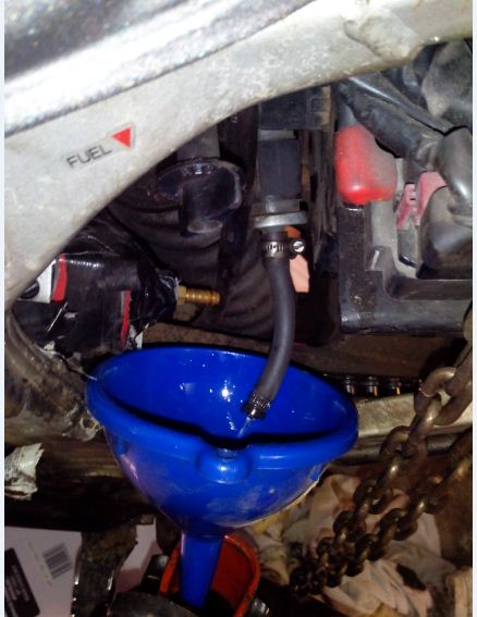

On déconnecte la FACET et on fait vider la prostate de madame (gné ?)

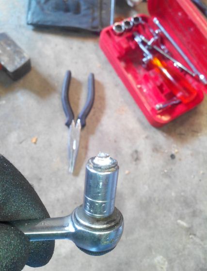

Finalement, c'est mieux avec un entonnoir... (quelqu'un aurait le bout de plastoc qui maintient la pompe sur le cadre ?)

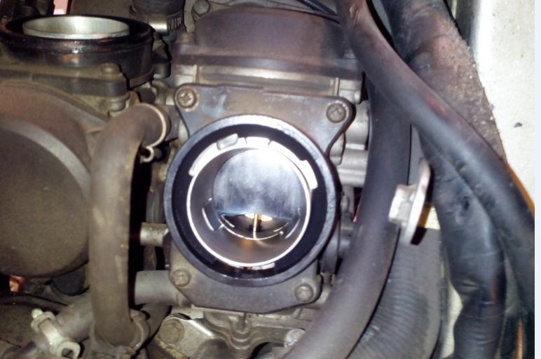

Maintenant que y'a plus de jus, on peut commencer à virer le réservoir. Pour ca, ne pas oublier d'enlever la manette ON/OFF/RES du robinet d'essence (j'sais pas son nom). Il faut un long tournevis plat pour aller chercher la vis tout au fond du tube. Sinon une clef allen pour enlever les deux vis du réservoir qui sont cachées sous la selle.

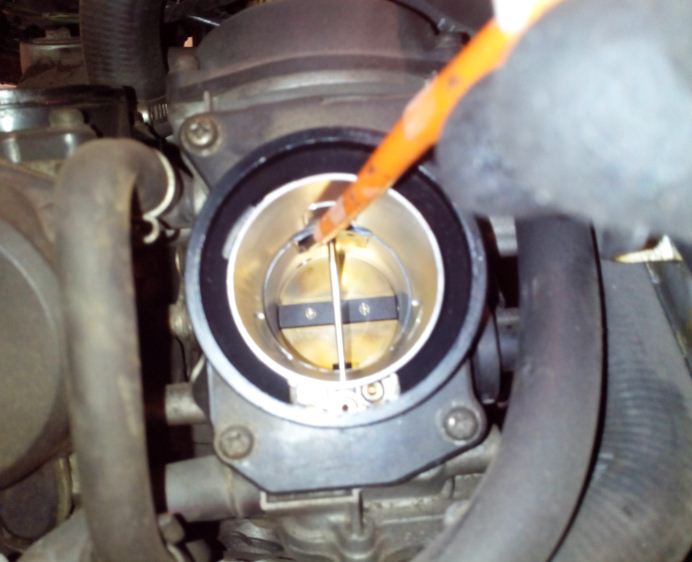

On vire la boite à air. j'ai même pas eu besoin de desserrer les collier des carbu... j'ai aussi un boitier sur la boite à air qui est gras. De mémoire, un flexible sort du moteur, va dans ce boitier, et ca ressort dehors en bas de la moto. Un trop plein d'air ?

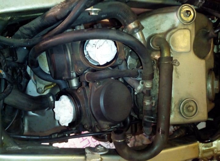

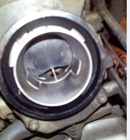

La tête des carbus :
Ca m'a l'air bien propre tout ca ! :)
On recouvre de chiffon papier pour éviter que des saloperies viennent saloper le tout.

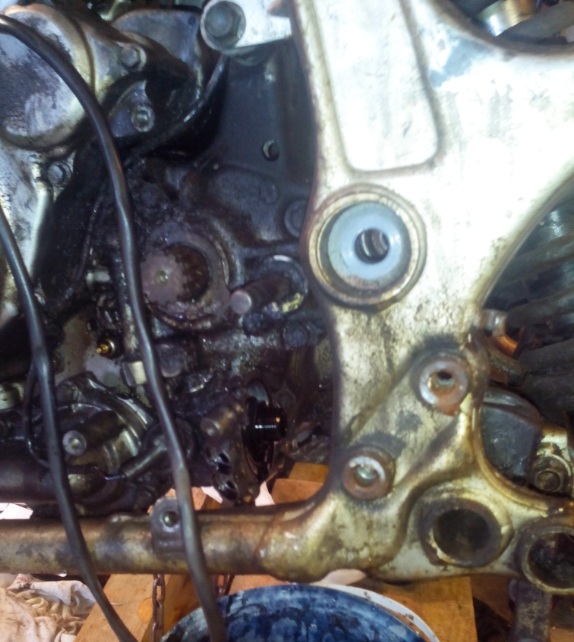

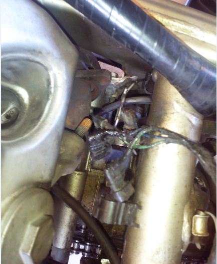

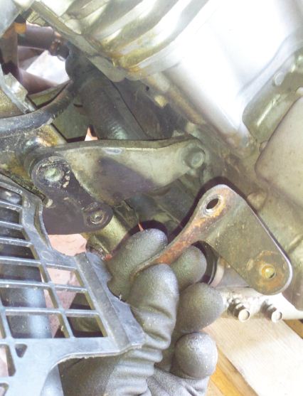

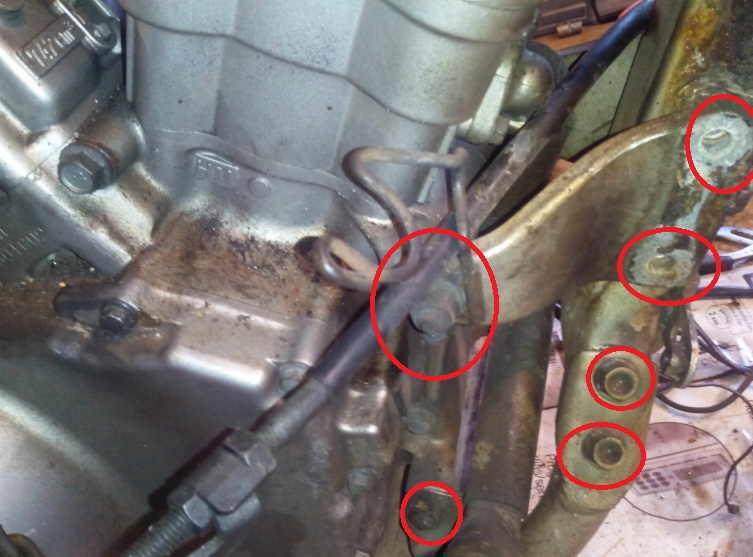

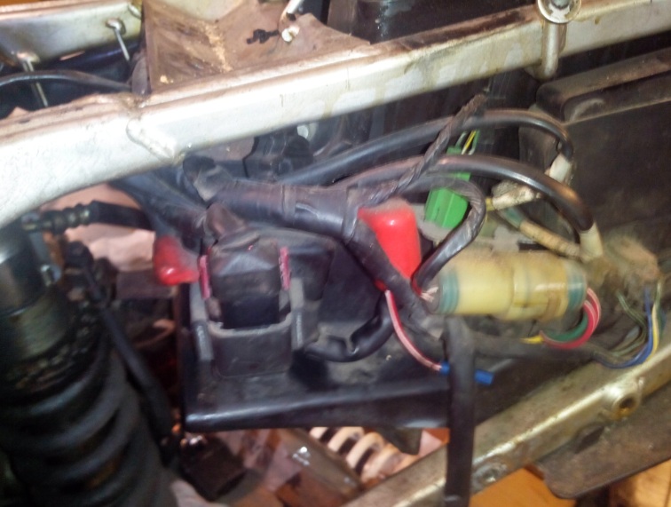

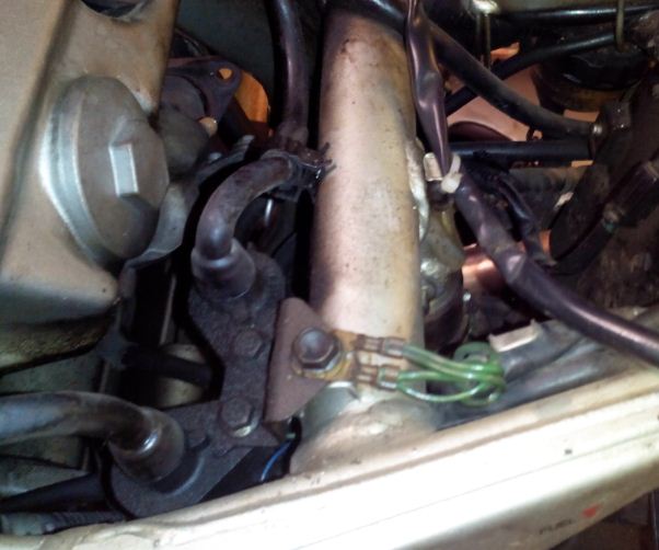

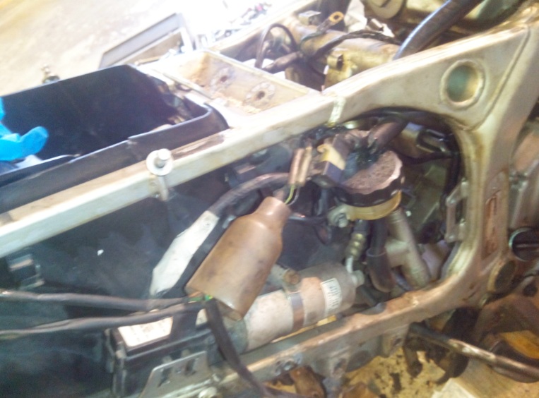

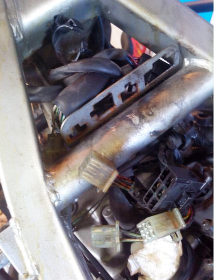

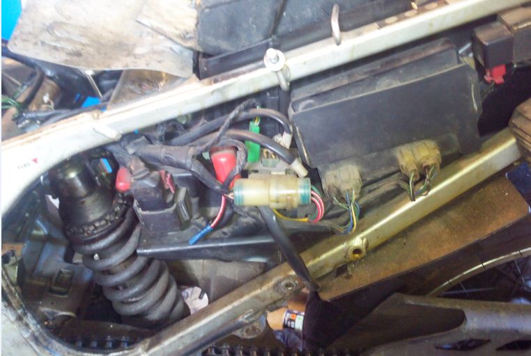

La galère pour retirer les fiches electriques, tous les contacts étaient oxydés. Pouf, du W40 dessus !
Même les bobines à l'arrière, c'est pas beau
Ptite photo pour plus tard pour aider lors du remontage

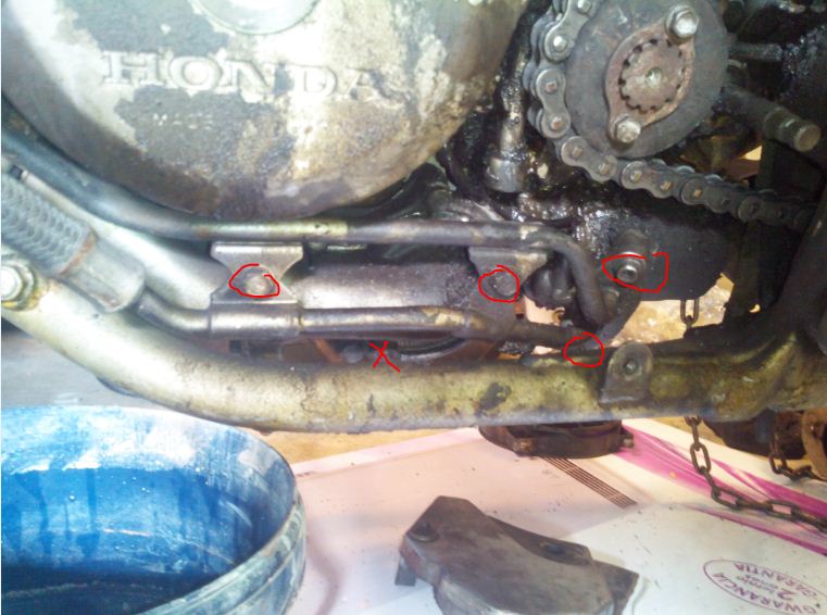

On fait pipi-huile et pipi-eau en meme temps. J'ai du mettre du W40 pour le bouchon et vidange, et me mettre debout sur la clef pour le dévisser... Pour la vis de vidange du circuit d'eau, elle se trouve à peu près vers le rond rouge (oublier de faire une photo T_T). Attention si vous avez pas débrancher les flexible d'eau plus haut, avec la pression ca peut gicler loin ! On ouvre aussi le bouchon de remplissage pour aider l'eau à s'écouler.

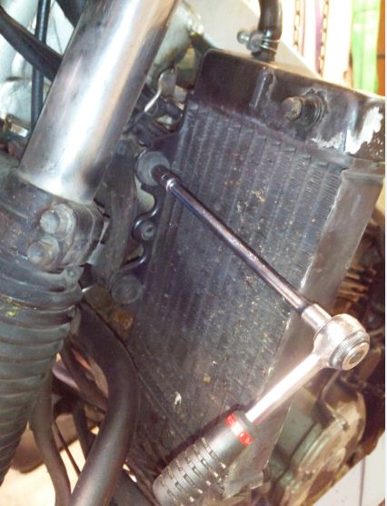

On enleve les radiateurs (un bordel quand c'est oxydé)... Dailleurs si qqun à un radiateur gauche, je prends ! Le droit aussi ^^
Sale état lui...
Plein de caca...
J'en profite pour débrancher les bobines à l'avant.

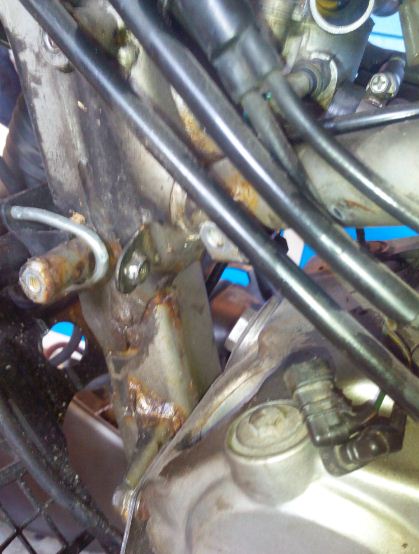

On débranche tous les flexible d'eau. Ptite photo du calorstat et sonde de température (si je ne me goure pas). L'intuition que je vais zaper de la rebrancher vu sa taille...
Le radiateur d'huile ! On devisse les vis en rouge. D'ailleurs on voit la vis de vidange du circuit d'eau, avec une croix.

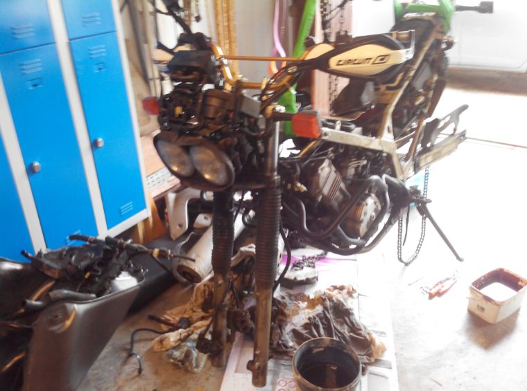

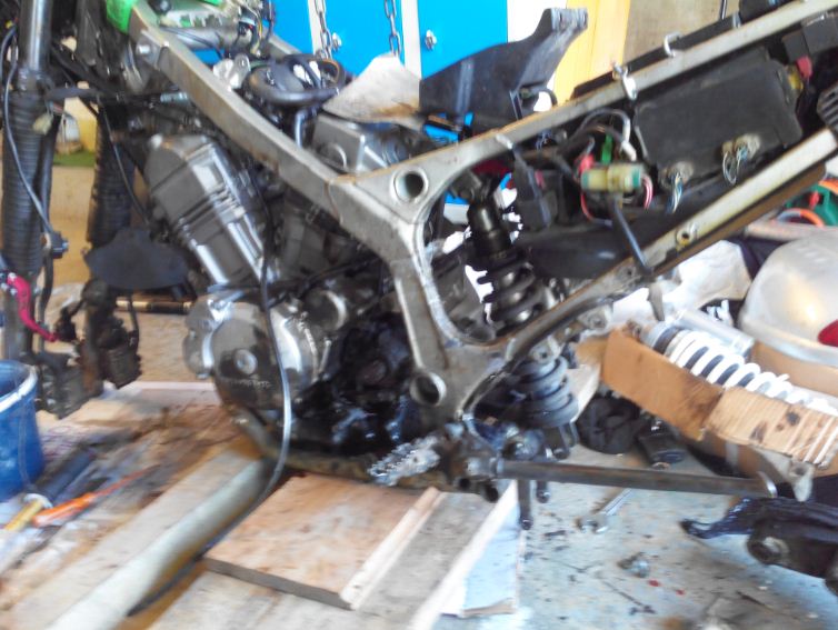

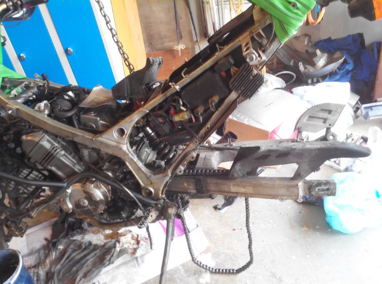

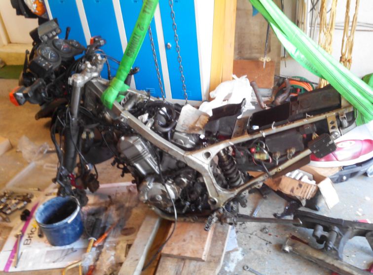

Petit apercu général :
7h à peu près. Ca peut aller plus vite avec les bons outils et des pièces moins oxydées.
Topo :
Plus de carénage
Batterie enlevée
Pompe à essence enlevée
Vidange du jus
Réservoir enlevé
Boite à air enlevée
Vidange d'eau
Vidange d'huile
Radiateurs (eau+huile) enlevés
La plupart des flexibles d'eau enlevés
Calorstat enlevé
Faisceau électrique presque enlevé
Bobines enlevés
Yamaha T700

TiTi a écrit : Tes radiateurs ne sont pas vilains apparemment ! Juste une opération redressage d'ailettes non ?
Un petit tournevis plat, un peu de patience, et le tour sera joué ;)

ZeMouette a écrit :Maintenant que y'a plus de jus, on peut commencer à virer le réservoir. Pour ca, ne pas oublier d'enlever la manette ON/OFF/RES du robinet d'essence (j'sais pas son nom). Il faut un long tournevis plat pour aller chercher la vis tout au fond du tube. Sinon une clef allen pour enlever les deux vis du réservoir qui sont cachées sous la selle.
C'est bizarre, sur la mienne pour la manette du robinet d'essence c'est un tournevis cruciforme et pour les vis du réservoir ce sont des clés à pipe de 12 §hein
Sinon bon courage, j'admire toujours ceux qui s'engagent dans un tel boulot §super2

Re: RD07a : la mouettomobile, alias Ashley => grosse révisio
#16 Message par ZeMouette » 28 avr. 2014, 13:38
TiTi + Chatothierry a écrit :Le tuyau qui descend de la boîte à air est un reniflard avec un bouchon en bas (à purger de temps en temps).
Nahaaa, il a pas du etre purgé alors ^^" On va s'en occuper :p
C'est vrai que les radiateurs ne sont pas tordu, mais je crains un peu pour les ailettes. On voit pas trop mais y'en a plein qui sont tordues (ca, ca va, j'ai commencé à en redresser avec des cales à soupapes), certaines sont "rentrées" dans le radiateur, enfoncées dans leur logement quoi. J'pense pas que ca craigne trop mais bon. Pis bon si vous etes plusieurs à me dire de redresser, on va redresser (j'écoute vos conseils hein :p)
LeJardinier + Faby68 a écrit :C'est bizarre, sur la mienne pour la manette du robinet d'essence c'est un tournevis cruciforme et pour les vis du réservoir ce sont des clés à pipe de 12 §hein
Beh c'est une vis vraiment bizarre sur ma manette, genre ca fait un rond avec deux encoches pour un tournevis plat. Et certain pour le réservoir me faut une clef allen, la tete des vis vont bien avec les joints du réservoir. Ceci dit, elle a été pas mal trafiquée avant moi ;).
Un boulot comme ca, je t'avoue que j'en ai la frousse lol. Mais je me dis que je vais beaucoup apprendre et si besoin, y'a ATOC pour me conseiller :D
J'ai oublié de préciser, certains flexibles d'eau étaient neufs, et le liquide était bien bien rouge.

#17 Message par ZeMouette » 02 mai 2014, 14:49
On démonte les roues !
J'avais jamais tilté à quel point ca doit etre la merde à changer le kit-chaine...
On vire les crash-bars, va pas falloir l'oublier cette petite pièce..
Pour enlever le BO, desserrer l'axe du BO, défaire les fixations arrières des bielles, desserrer les fixations avant des bielles, défaire la fixation du bas de l'amortisseur, et enlever tout ce qu'il y a à enlever. On en profite pour virer le pignon d'ASB et la chaine.
D'ailleurs vous faites comment pour la chaine ? J'ai du la faire passer par devant à cause du levier de vitesse.
Et la chaine prend un bain dans l'huile de vidange :D
Voila pour hier, j'ai desserrer les tubes de fourche mais pas le T, me manque une douille de 30 (c'est bien 30?). Le papa m'en sortira une demain :D
A priori, tous les roulements sont en bon état (ca m'étonne !). Après certaines durit étaient changées, le LDR était quasi neuf, y'a peut être moyen que les roulements aussi, ca me ferait ca de moins à faire. Sauf si vous me recommandez chaudement de les changer. Photos demain.
Yamaha T700

AAAAAAAAAHHHHHHHHHHHHHHHHHHHHHHHHHHHHH !!!!!!!!!!!!!!!!!!!!!
J'ai pu virer le moteur !!!!!!!!!!!!!!!!!!!!!!!!!!!!!!!
Nan di dieu ce que j'ai mal au dos ! Le faisceau électrique : C'EST LA MERDE !
Photo dans la soirée ou demain, j'go repos ! Na ! :p
(Y'a de la rouille sur le cadre mais je sais pas si ca vaut le coup de le sabler quand meme. Roulement de direction mort)

Une partie du faisceau débranchée. Photo souvenir
J'sais pas ce que c'est cette sonde (ou thermistance plutot nan ?) Donc photo !
Encore une photo souvenir avant de tout débrancher. Bien penser à appliquer du desoxydant avant. Heureusement que y'a les couleur pour le remontage ^^"
Pour démonter le faisceau, j'ai du débrancher un bout à l'arrière, ramener un peu à l'avant, débrancher un peu en avant, ramener un bout en arrière etc etc... Un gros bordel. Pour accèder à certaines broches fallait enlever l'araignée, mais si on enlève l'araignée c'est le faisceau qui la retient : pas bon.
Petite astuce :
Un apercu de cet enfoiré !
On va pouvoir enlever l'araignée et la fourche.
Roulement de direction (la ou faut la douille de 30 !). Il tire la tete et commence a rouiller (on voit pas des masses). Ptite photo des rondelles and co pour le remontage.
Partie basse, pas tip top non plus.
Tu fais moins la fière la :p
On commence a enlever des fixations du moteur.
