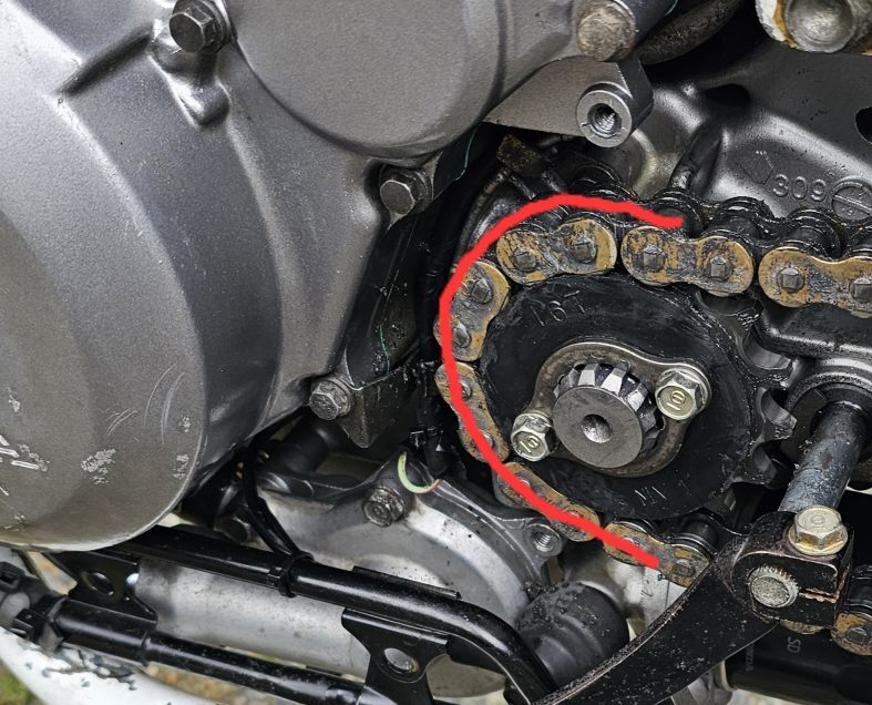

Faut enlever environ 1 mm sur l'intérieur de cet arceau en ferraille.

pignon de 16 ou de 17 dents ?
17 ça passe très très juste !
ou alors 16 monté à l'envers ?
car ce cerclage est sensé être à l'axe de la chaine
si le pignon à l'envers , il est décalé ,
et ça risque de toucher
sinon en configuration d'origine , ça ne doit bien sur pas toucher !

Non un 16 dans le bon sens, origine Honda.
Sur mon ancien moteur ça le faisait plus car ça avait meulé la ferraille
La j'ai mis un autre carter pour que la couleur colle avec celle des carters (et en meilleur état aussi)
Sur le moment j'ai eu peur, je me revoyais ressortir le moteur et désosser la boite ....

sais pas
sur ma 07 qui a un paquet de kilomètres
ça n'a jamais touché

Oui, bizarre j'avoue que ça m'intrigue aussi
C'est bien dans ce sens le pignon ?
A quoi sert cette arceau d'ailleurs ? empêcher que la chaine saute?

C'est un truc anti-bruit pour moi, je pense que ton problème vient de là, quand le truc est neuf, les maillons descendent peut-être pas tout à fait au fond sur les phases de décélération, et les maillons touchent légèrement la protection métallique, enfin des suppositions ...
Pour le sens du pignon, je n'ai jamais eu à faire à des pignons d'origine, mais j'imagine que cette partie caoutchoutée est des 2 côtés non ?
Le juge de paix, c'est l'alignement de la chaîne vue de derrière

Pour le sens de montage c'est le marquage à l'extérieur pour pignon, couronne, disques etc.

cet arceau est là pour protéger le carter en cas de déraillement de la chaîne

Oui en fait ça me revient on peut pas mettre dans l'autre sens car le caoutchouc est pas moulé de la même façon de l'autre coté.
La 1ere fois que j'ai remarqué ce bruit c'est quand j'ai décidé de ne plus monter que des PSB Honda (après avoir changé l'axe) : le caoutchouc doit être volontairement plus grand pour que les maillons de la chaine s'appuie dessus. Au début le caoutchouc n'est pas encore marqué par le maillon, et quand on décélère la chaine force moins sur le PSB (les rouleaux de la chaine ne sont pas en appui sur le PSB) et ça frotte sur l'arceau.
Comme dit TiTi je crois bien j'avais meulé le truc... Bon je vais remonter l'ancien meulé du RD04
Au passage je pense que ce caoutchouc aide à bien maintenir le chaine sur le pignon et donc aide à moins forcer sur les dents de l'axe (PSB bien perpendiculaire à l'axe)

c'est là où on voit que Honda chiade tous les petits détails
contrairement aux autres marques

La chaîne ne devrait pas frotter contre cette protection.
Elle est bien enfoncée dans son emplacement ?
Mes ex...
Mes ex...

Bah elle est sur le pignon.
Mais comme expliqué le silent bloc du pignon est en appui dessus
