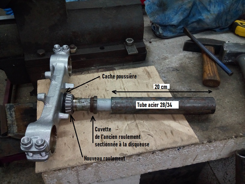

cet apm j'ai remplacé les roulements de colonne de direction sur @Trd04,
il s'agit du kit chez Wemoto noté "japan" et pas le kit All balls , dans lequel les caches poussières simple lèvres sont inclus.
Ils sont sous blister SIFAM , avec la réf. 022694 notée dessus, et c'est tout ... donc je sais pas ce que c'est en fait ...
Bref ... je les ai monté ...
Pour enfiler le roulement sur l'axe du té inférieur (le plus difficile à mon avis) j'ai utilisé un tube de 28/34 en appui sur le chemin de l'ancien roulement (fendu à la disqueuse) , le tout pressé dans un étau qui ouvre entre mors au moins à 27 cm.
graissé :P ca rentre tout seul...
pour les autres, aucune difficulté, si ce n'est d'amorcer la pénétration bien dans l'axe, pour éviter que ça se mette de travers (ça se met pas en fait, si c'est de travers §mdr )
Et quand on tabasse, toujours intercaler une planchette de bois par exemple.
pas besoin de congélateur , ni de chalumeau ...

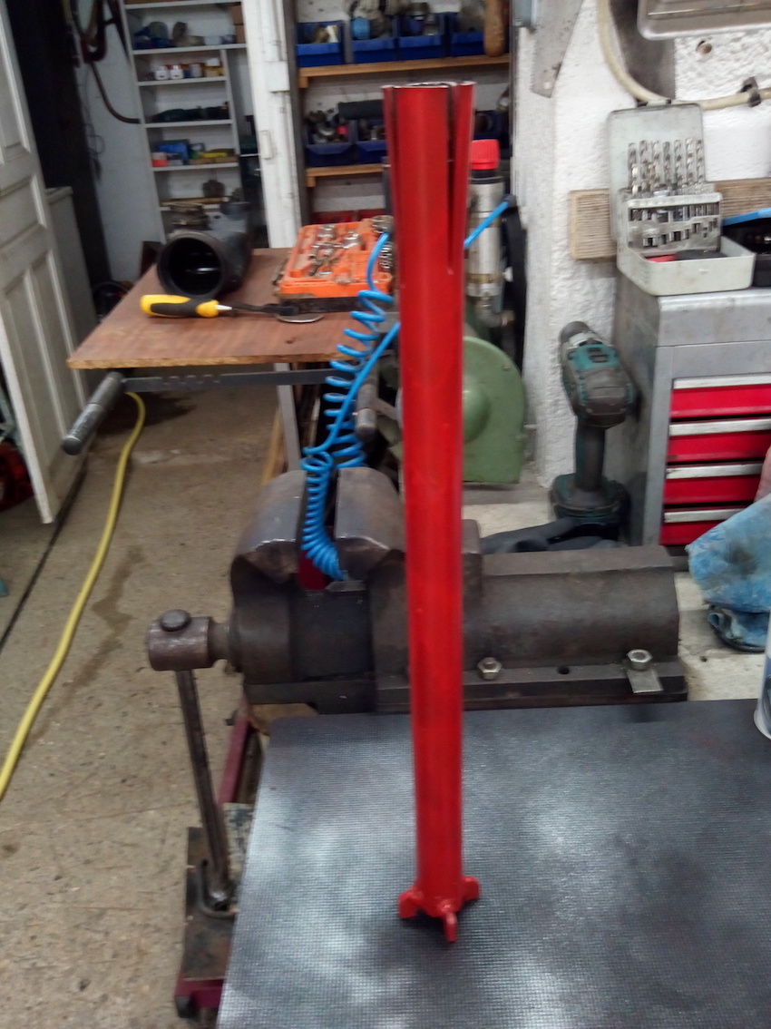

je confirme que l'outil de Tanxane , rouge candy , est fabuleux pour faire ce travail . §bise
et muni de l'option clef pour l'écrou supérieur de tête de direction ,c'est encore mieux §super2
Après avoir coupé et écarté les 4 pans du tube, il faut tabasser à coup de marteau sur chaque pan de façon à créer une lèvre qui ira se mettre en appui sur le roulement.
