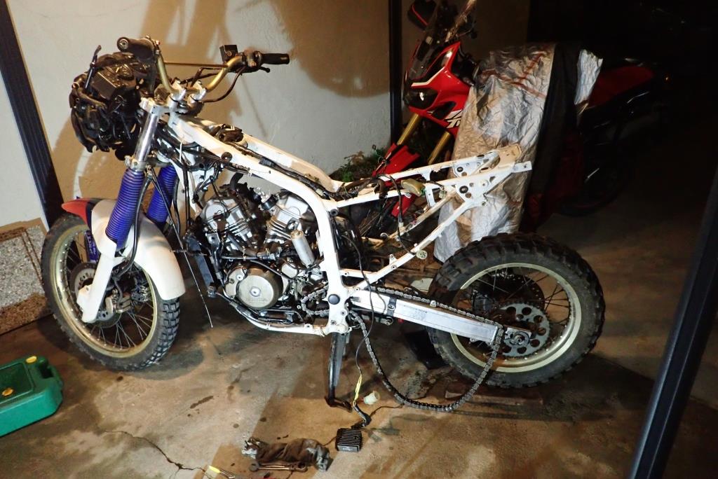

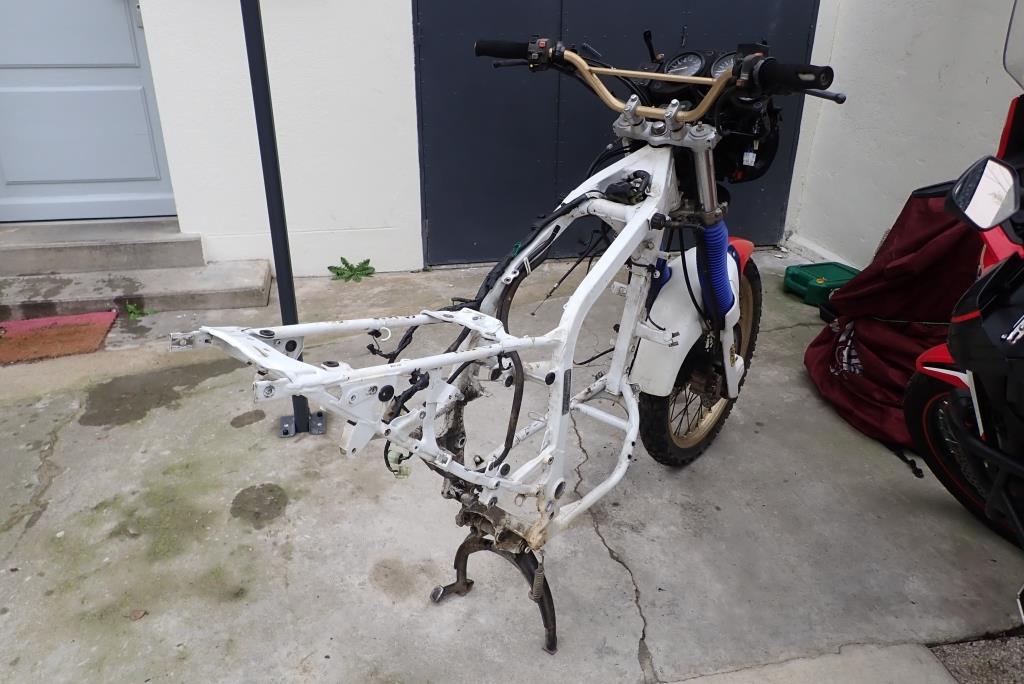

#190 Message par Emile » 26 févr. 2020, 22:11
J'ai réussi mais c'était bien chiant...
Et pour enlever la boite à air du cadre §bandit :@ §tire
Mais j'ai fini par y arriver... :mrgreen:
P2260048 - Copie.JPG (138.64 Kio) Vu 1572 fois

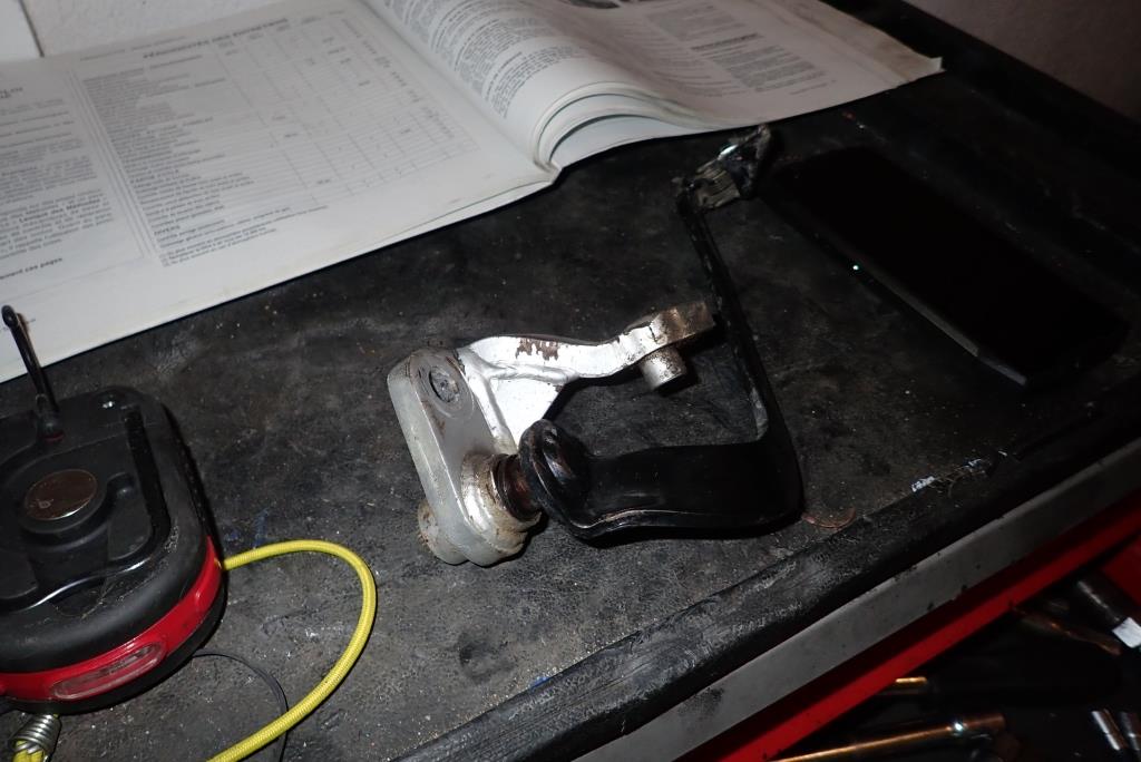

Je note à chaque fois que j'enlève un truc, histoire de pouvoir tout remonter dans l'ordre inverse. Ca commence à être flippant j'ai déjà rempli 3 pages sur mon cahier... §ouch
Dans les pièces à repeindre, j'ai les platines repose pied / bequille.Voilà la gueule qu'elles ont :
P2260042 - Copie.JPG (104.51 Kio) Vu 1572 fois

Pour les platines repose pieds, de la peinture epoxy ca le fait ?
Pour le coup ces pièces je pourrais les faire moi même à la brosse métalique, puis aerosol epoxy gris metal.
Re: Petite nouvelle : RD04 1991
#193 Message par Guiguy56 » 27 févr. 2020, 10:47
Emile a écrit : 27 févr. 2020, 10:25 Pour les platines repose pieds, de la peinture epoxy ca le fait ?

#199 Message par Emile » 01 mars 2020, 10:45
P2290021 - Copie.JPG (114.9 Kio) Vu 1493 fois
Emile
Traversée de ruisseaux
Messages : 1136
Localisation : Toulouse
#200 Message par Emile » 01 mars 2020, 10:53
Le demontage arrivant au bout, voilà ma liste des courses :
C'est pas hyper passionant, mais de l'écrire ca m'aide à m'éclaircir les idées ;)
Sable/Peinture blanche par un pro :
- Cadre
- Crash bars
- Les 2 plaques de support de l'axe moteur avant bas
Nettoyage/Poncage/Peinture par bibi :
- boucle arrière (aerosol epoxy noir)
- béquille centrale et latérale (aerosol epoxy noir)
- plaque support moteur avant haut gauche (aerosol epoxy noir)
- etrier (or)
- jantes (or)
- platines cale pied pilote et passager (gris metal aerosol epoxy)
- guidon (or)
A nettoyer vernir :
- Bras oscillant
- Sabot
A nettoyer :
- Collecteur
A reparer :
- Support part chaleur du collecteur (une des 2 vis à cassé dans son filetage...)
- Filetage vis support sabot avant droit (je vais mettre un helicoil)
- Support du reglage deu ralenti (il doit me manquer la pièce d'origine je pense)
- Vis fixation réservoir gauche et droite
A acheter :
- Fluides (huile moteur, liq refroidissement, liq frein)
- filtre huile
- entretoise, vis, silent block pour fixation sbot
- poignées
- joints échappement
- grille radiateur (j'en ai une de cassé, à voir si je la cherche en occaz, ou si je change les 2 par de l'adaptable neuf)
A confirmer :
- kit chaine (je ne sais pas dire s'il est vraiment usé...)
- roulement colonne (Je verrai au démontage, je changerai que si je vois des traces d'humidité/rouille)
