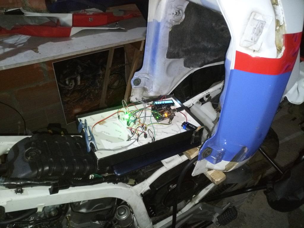

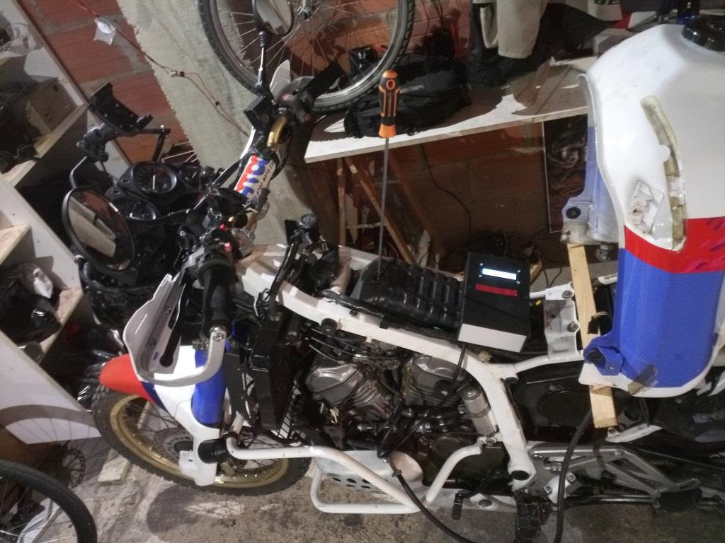

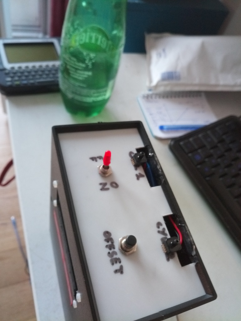

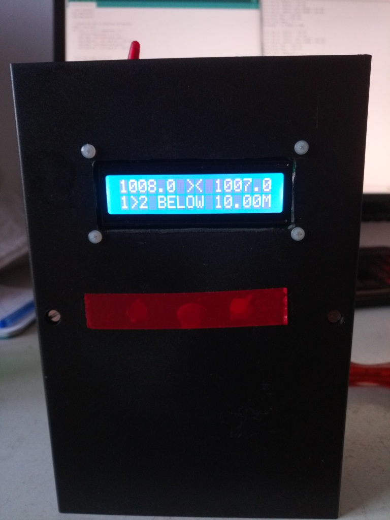

Aller hier je me suis refait le réglage de synchro !
Mais au lieu d'utiliser les manomètres que j'avais acheté, et qui n'étaient pas du tout précis, j'ai utilisé un bricolage maison à base de Arduino :roll:
IMG_20190913_172747 - Copie.jpg (120.74 Kio) Vu 1589 fois
J'en ai profité pour m'acheter des tournevis long. Et quand je dis long, j'exagère pas :lol:
Une vidéo de l'affichage du programme Arduino :
https://youtu.be/spc2Od1XTdc
Et quelques photos du prototypage :
Au final je pourrais améliorer un peu l'affichage LCD pour faire un truc plus visuel, mais ca fait le taf !

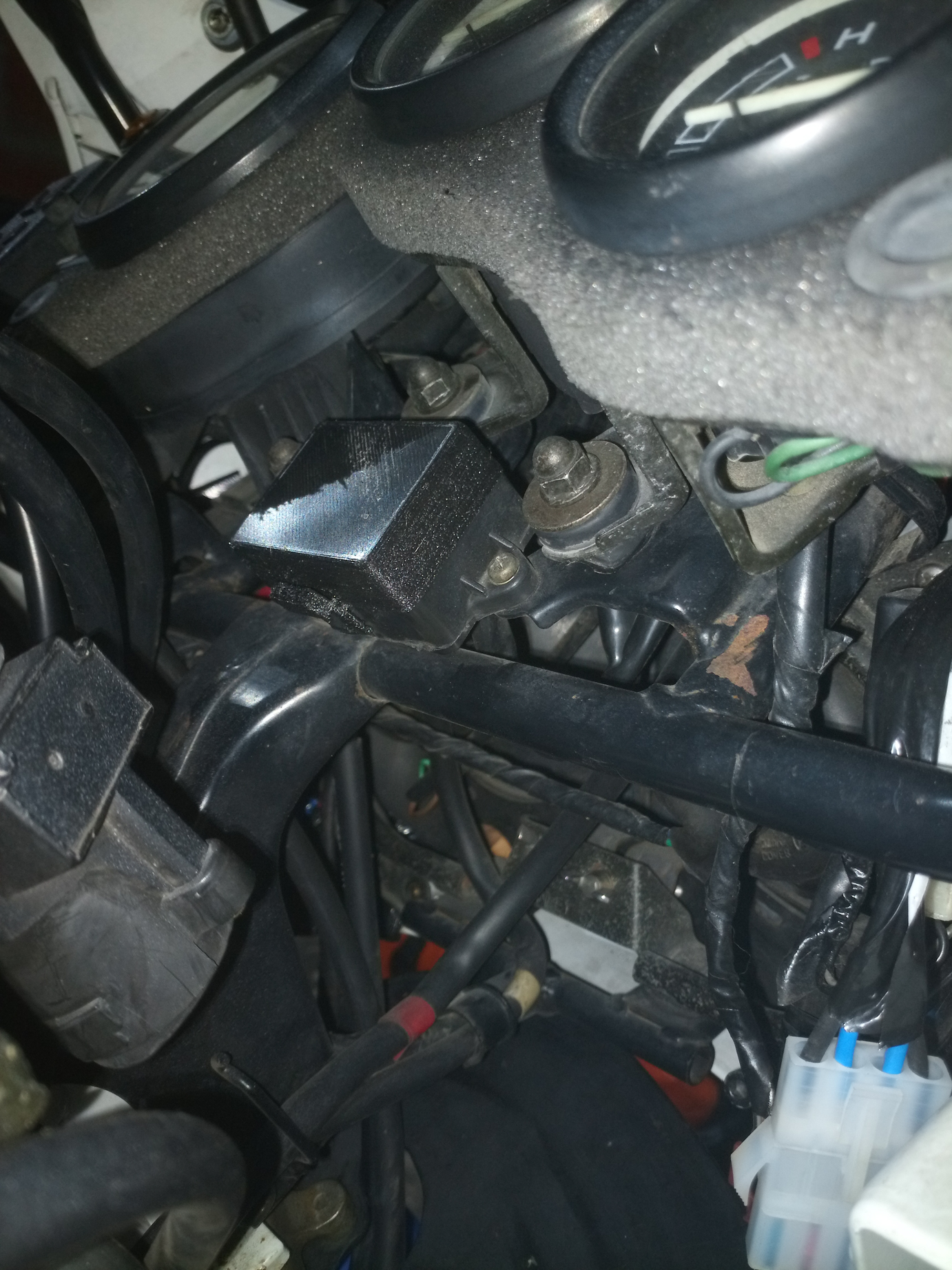

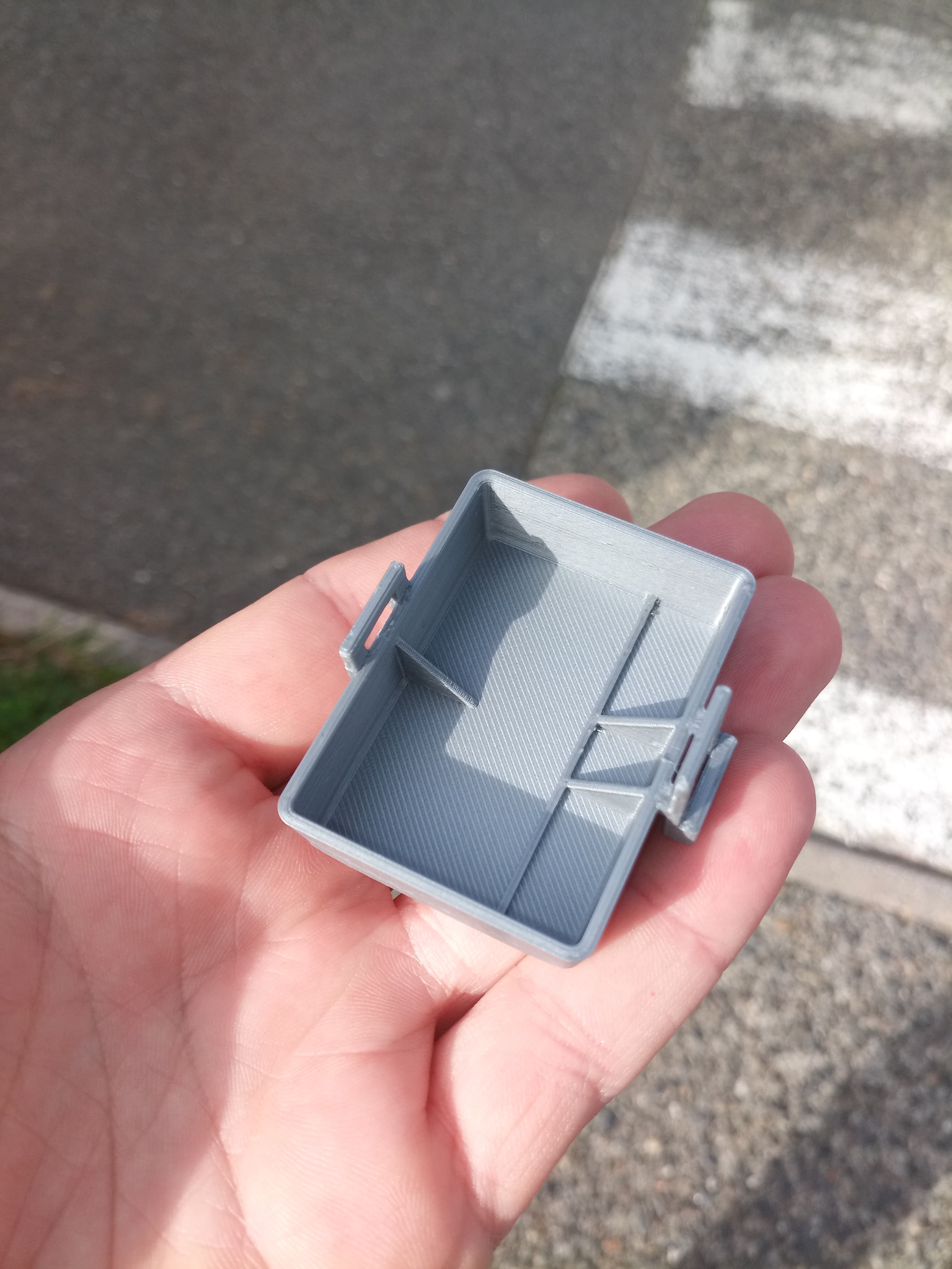

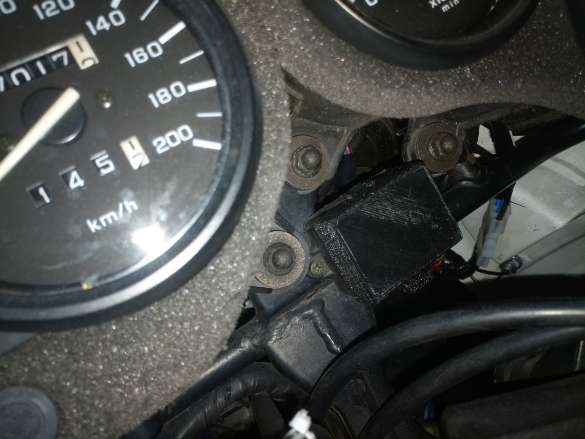

Petite présentation de mon couvercle de boite à fusible imprimé en 3D 8-)
Bon reste quand même à vérifier que ca se monte :lol:
Evidemment si certains sont intéressés je peux vous filer le modèle 3D !

J'ai testé, des petites retouches sont nécessaires.
Le plus gros souci c'est que le couvercle doit être souple un minimum, et le materiau que j'ai pris est trop rigide.
Je vais le refaire dans du plus souple et je vous tiens au jus :)

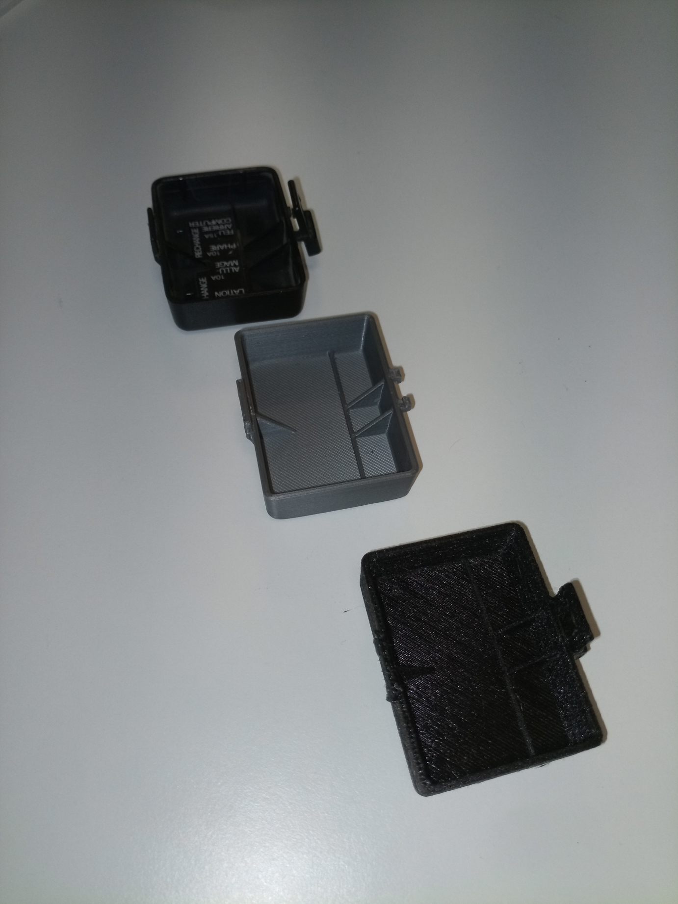

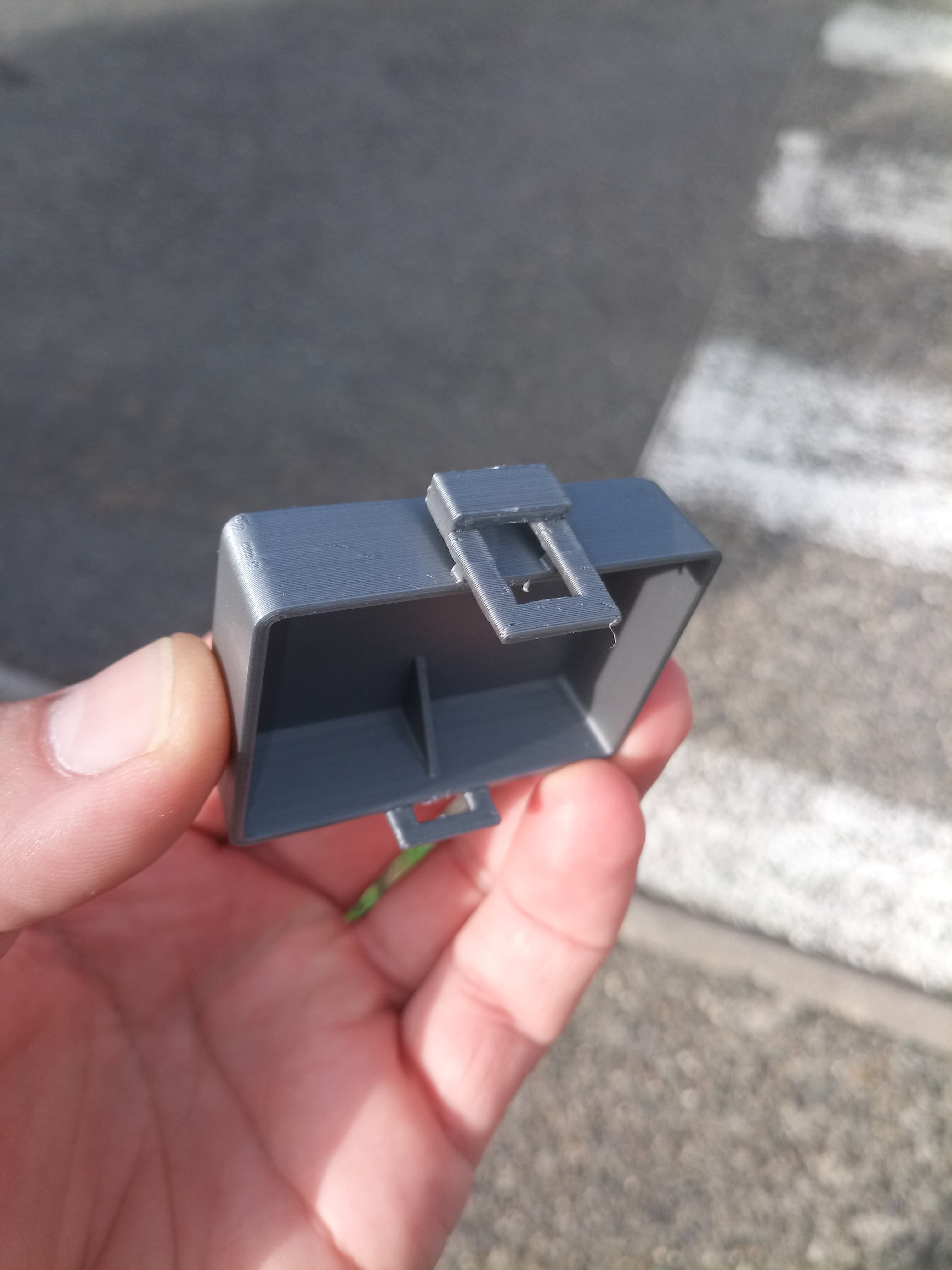

Et voilà !
Une mini retouche sur le design, et impression en 'ninja flex' §masqued et ca se monte !
Voilà l'original, le premier en plastique dur, et le final :

Super §super
Tu pourrais y mettre en relief sur le dessus Atoc, ou ton pseudo ou ...
P.S. sur le gris la patte de verrouillage s'est cassée ?

#168 Message par Emile » 07 nov. 2019, 10:34
Yes le gris était tout rigide donc dès que j'ai appuyé sur la pate qui est supposé bougé, bim ca a cassé... il faut clairement un materiau souple.
Le petit défaut de ma pièce est qu'elle est trop souple ^^
Mais bon ca fait le taf... reste à voir la durée dans le temps.

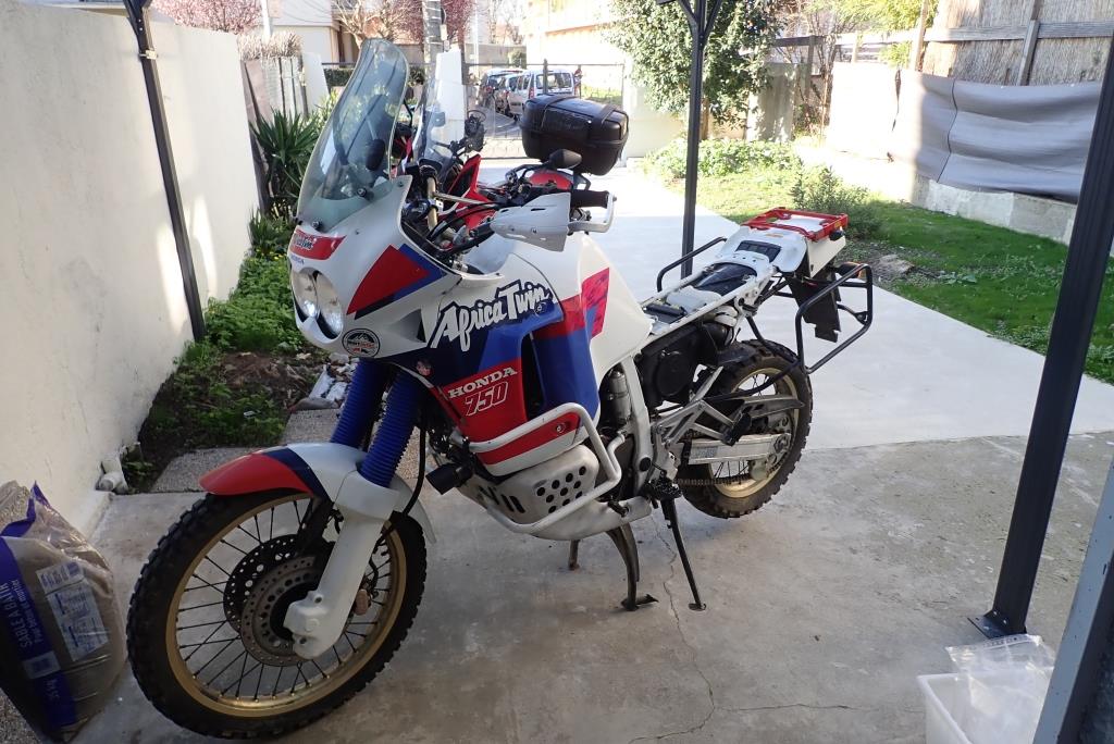

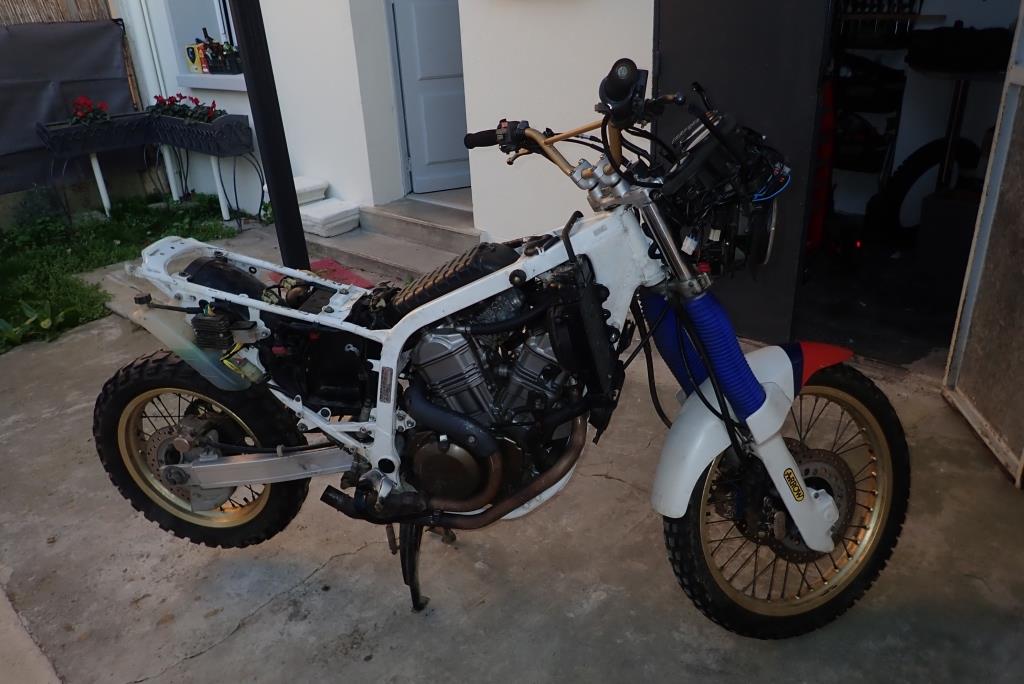

Allez c'est parti ! Je me lance pour une petite réno de la bécane.
J'avais déjà fait ca :
Gratter les traces de rouilles sur les tés de fourches et bielletes amorto + vernis protecteur
Vidange fourche, soufflet fourche
Je compte m'attaquer à :
- Réno carénage et garde boue : réparation à la colle légo là où c'est nécessaire, repartir sur une peinture full blanc, et voir si je peux y ajouter un peu de déco qd meme... (Sauf pour le mini carénage tout à l'arrière au dessus de la roue, qui me semble ok.
- Peinture réservoir, pour aller avec les carénages.
- Sable et peinture du cadre blanc
- Nettoyage de la boucle arrière. Pas certain que ce soit nécessaire de repeindre.
- Nettoyage du BO. Du coup là pas de peinture ? Je vasi y aller à l'huile de coude, et une couche de vernis protecteur pour finir je pense.
- Revoir mon système de bulle et de support GPS. Essayer de faire quelque chose de plus propre
- Montage du nouveau pneu MFE Explorer à l'arrière.
- Voir pour redonner un coup de jeune au radiateur. relever les aillettes et mettre un coup de peinture ? Faudrait tout de meme le nettoyer avant, ca m'a l'air bien galère ^^.
- remplacer les griles de protection de radiateur qui sont un peu abimées
- Revoir les fixations du sabot qui ont été bricolées à l'arrache
- Graissage de tous les roulement du bras oscillants
- Remplacement de la chaine.
Le moteur étant supposé quasi neuf (38.000km), je me contenterai d'une vidange et jeu soupapes.
Avant/Après la première séance de démontage :
P2230006 - Copie.JPG (147.22 Kio) Vu 1336 fois
P2230060 - Copie.JPG (109.33 Kio) Vu 1336 fois
Me reste encore du boulot ! :lol:
Je vais essayer de rapidement identifier les petites pièces à remplacer, histoire de les commander sur le net. Genre les petites entretoises/vis/cousinets pour fixation du sabot.
Je tacherai de poster mes galères ! ;)
Il y a d'origine une couche de vernis sur le BO.
Emile
Traversée de ruisseaux
Messages : 1136
Localisation : Toulouse
Re: Petite nouvelle : RD04 1991
#175 Message par Emile » 25 févr. 2020, 11:12
Ok. Je pense y aller avec du produit nettoyant, et ptet rejeté un vernis par dessus
