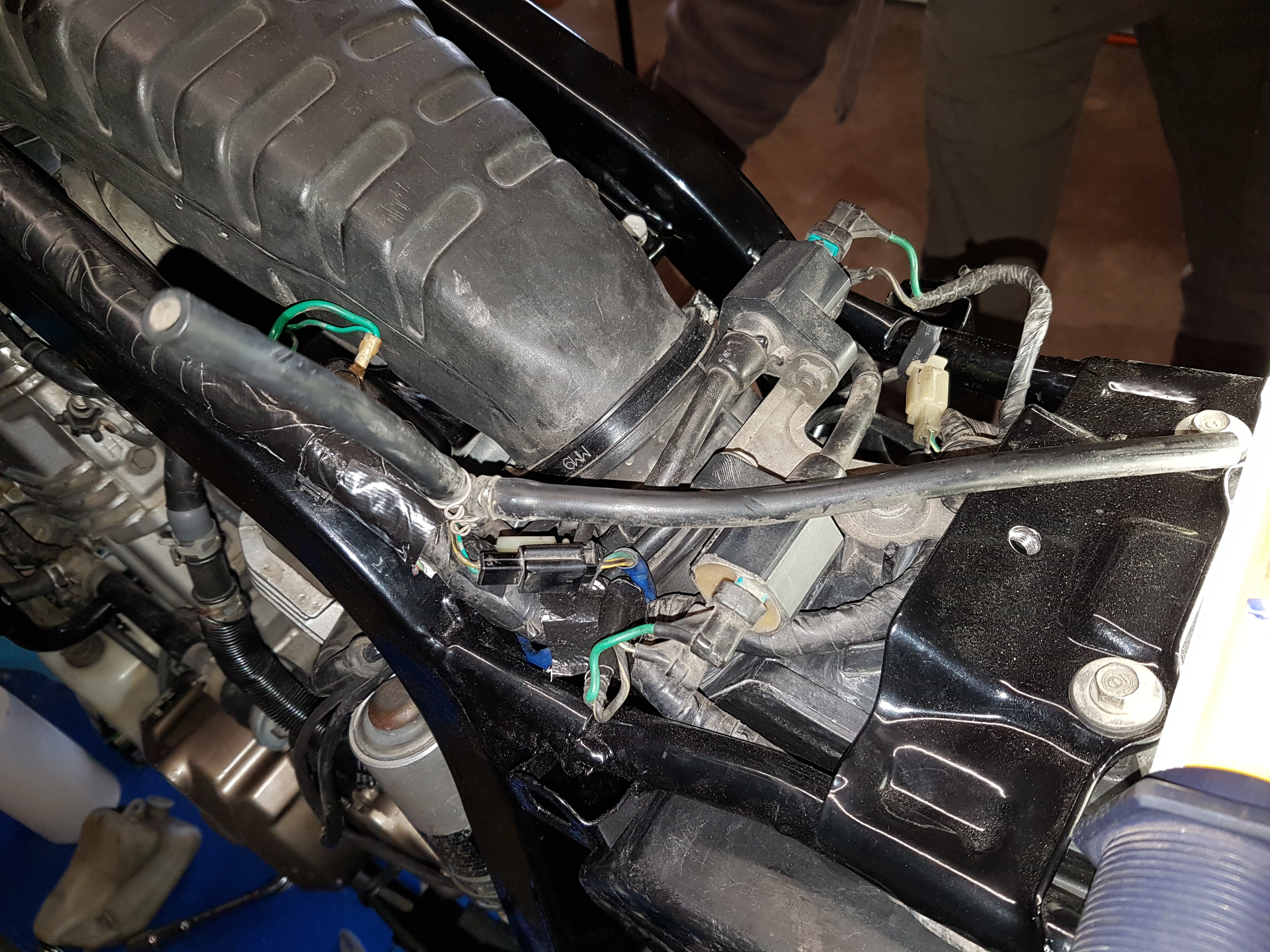

Autre question. Je remonte et j'en suis à la fin mais je n'arrive pas à trouver des branchements.

#186 Message par MadMag » 21 févr. 2017, 11:58
Sur la photo 1, le "té" qui part de la rampe, il va ou??
et photo 2, la pompe à essence, pareil un té avec une petite et une grande durite?
C'est quoi qui va se mettre à côté de la batterie?

MadMag a écrit :Sur la photo 1, le "té" qui part de la rampe, il va ou??
:@ :evil:
:lol:
Dans les 2 cas, tu as une prise d'air haute, et une évacuation qui va vers le bas (les évacuations sont plus longues ;)

non du coup CDI ok mais c'est ou va ces durites qui partent de la rampent de carbu.
ça passe au dessus de la boite à air puis...???
Re: Modifs sur une AT RD03
#190 Message par Dode38 » 21 févr. 2017, 13:46
Le bout le plus long descend le long du cadre et le petit bout court le long du cadre (sous ton fil vert de bobine gache) vers les CDIs, sous la patte de fixation du réservoir.

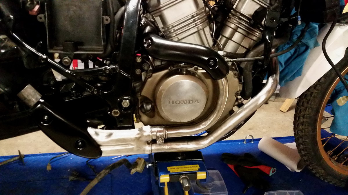

Elle est nickel !! §aime §aime

Bah oui j'aime quand ça brille !

#196 Message par MadMag » 02 mars 2017, 23:56
Tu n'as pas encore vu mes collecteurs !

MadMag a écrit :Tu n'as pas encore vu mes collecteurs !
tu les a nettoyé avec quoi ?
#199 Message par TiTi » 03 mars 2017, 07:41
De l'huile
de coude :lol:
