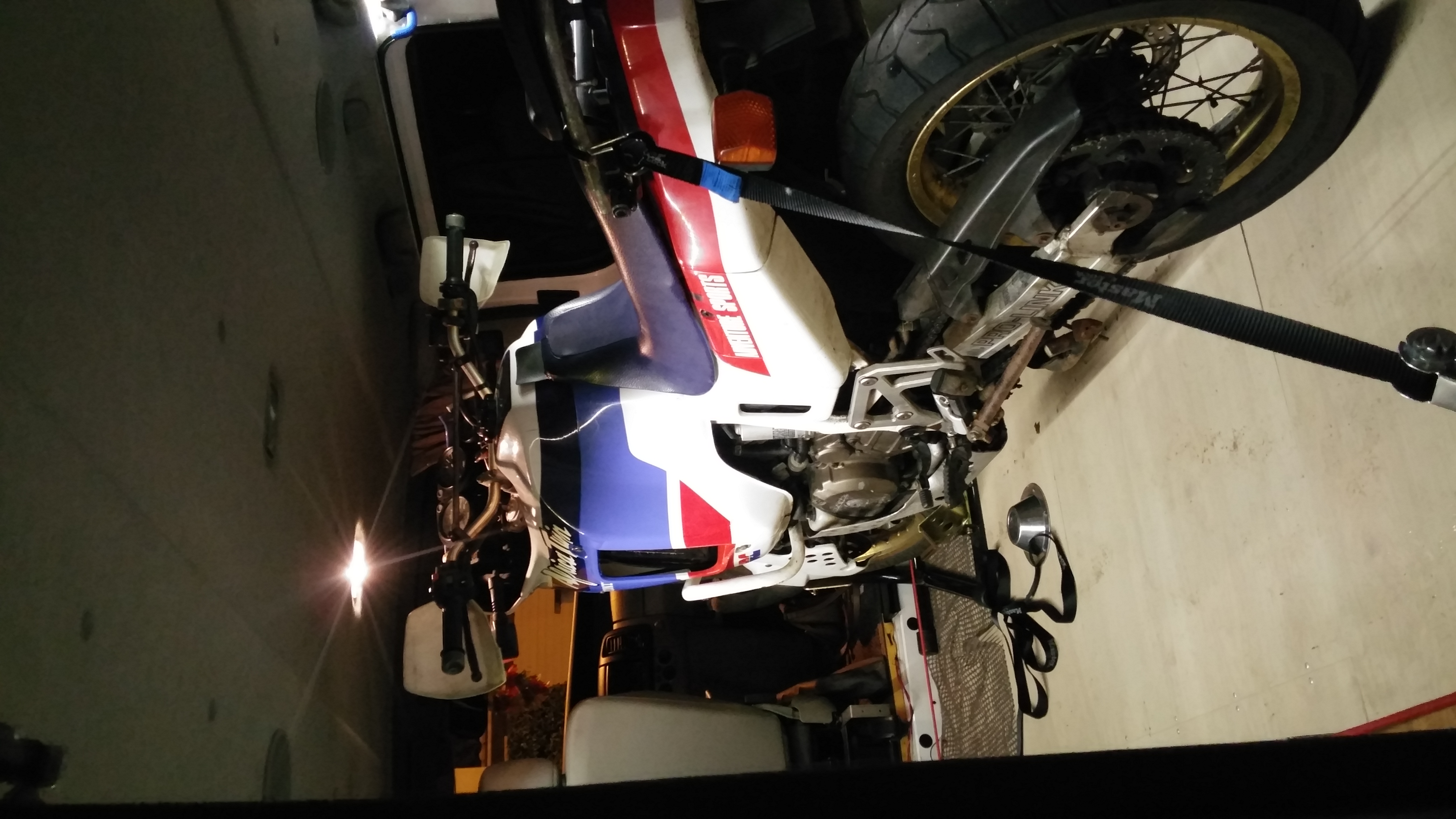

Salut à tous.
Je suis nouvelle sur le forum et j'ai quelques questions pour vous.
En effet j'ai donc acheté une AT de 1988 à retaper.
Le moteur tourne nickel mais elle est pas très belle à voir !
Démontage complet et gros nettoyage obligatoire.
Je pense faire repeindre le cadre déjà mais Epoxy ou peinture "standard"?
Je souhaite également "modifier un peu la bête" et ne pas la refaire en mode origine.
Quelqu'un à déjà fait des modifs? (carénage, peinture...)
Voici des photos de ma belle §aime

Re: Modifs sur une AT RD03
#2 Message par Fox » 18 nov. 2016, 00:24
d ou est est pas tres bele a voir §hein ^^ pour son age elle est propre ta becane .
j'ai vu des @T bien plus jeune et bien plus pourrie ;)
pour les modif tu en a pas mal ici :arrow: viewforum.php?f=23
pour la peinture ça dépend si tu le fais toi même ou par un pro §hein
pour info j'ai fais la mienne a la bombe et c'est pas trop degeu ^^ mais pas cher §yes

#4 Message par MadMag » 18 nov. 2016, 08:56
Fox a écrit :d ou est est pas tres bele a voir §hein ^^ pour son age elle est propre ta becane .
Le cadre je vais le faire peindre par un pro.
Par contre pour les carénages, je vais surement faire comme toi !
et en effet le résultat est bien :)
