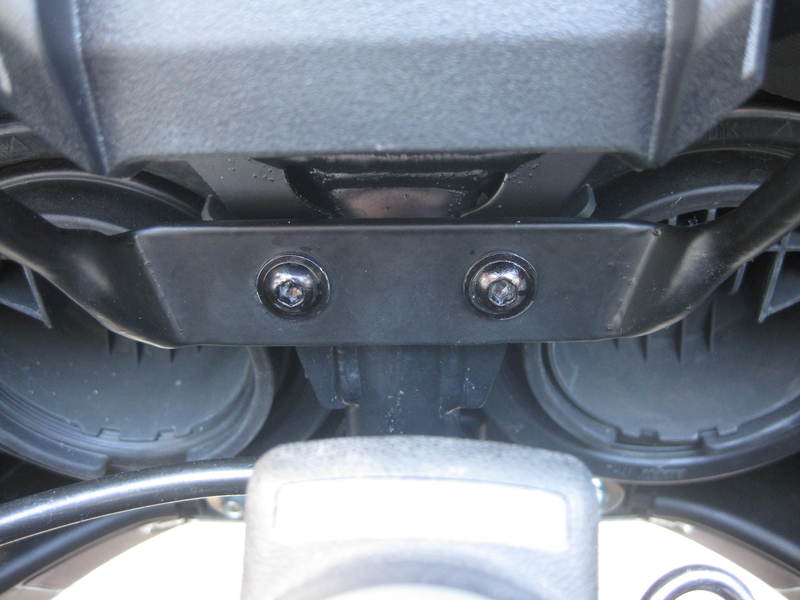

Vue de devant, par chance j'avais exactement les mêmes vis que fournies mais noires

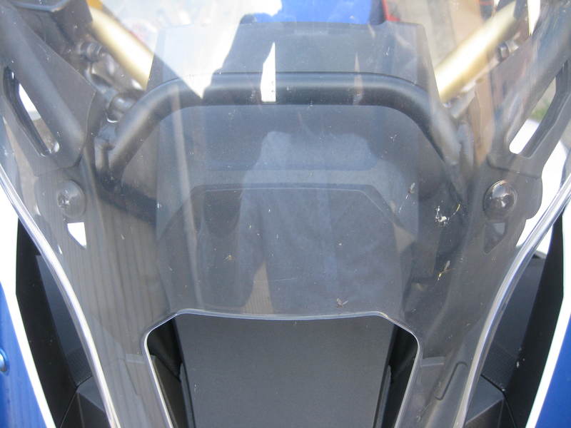

Mêmes vis en bas, passées par devant avec les entretoises derrière et écrous Nylstop

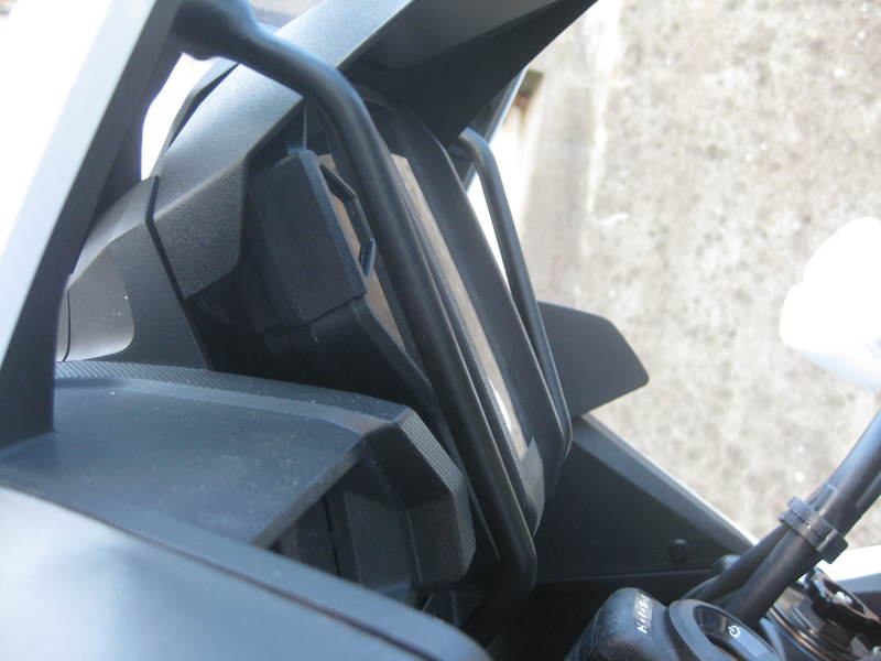

De côté, ça reste plaqué aux plastiques

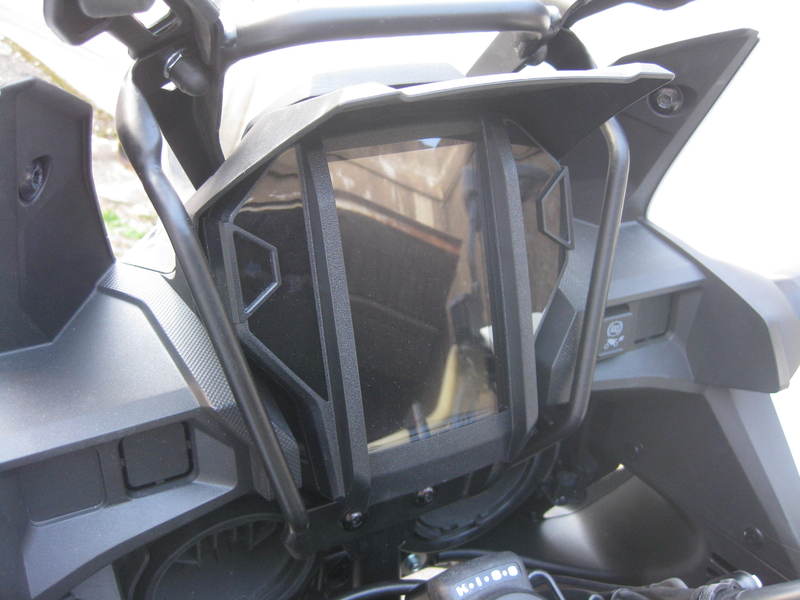

Et une vue plus générale

OUI, oui, le caoutchouc est en une seule pièce (il y en a quand même un pour le côté droit et un pour le gauche) dès que tu l'auras enlevé, tu comprendras ce que je veux dire par petite couronne et grande. Sur la photo 2 on voit (mal) une couronne externe basse, épaisse (avec une sérigraphie en relief) et si tu réduis le diamètre tu en a une autre plus haute et plus fine (avec un seul décochement en bas).

Non, retour en photo 2: la partie centrale de l'araignée de la moto est un tube (donc bombé), sur ce tube est soudé deux platines plates avec des trous, ceux par lesquels on passe les vis du bas. En serrant les vis, la partie centrale de la platine du renfort vient en contact avec le tube de l'araignée, et ça laisse la possibilité d'un jeu "en lacet" , ce qui n'est mécaniquement pas très stable. En plus, si tu visses une des vis plus fort que l'autre, tu vas provoqué une contrainte sur les vis du haut, vu que ta pièce est très (trop?) rigide. En mettant des entretoises d'environ 5mm de long entre la platines du renfort et les deux platines de l'araignée, t'es sûr que c'est bien dans l'axe (donc pas de contraintes sur les vis du haut) et qu'il n'y aura pas de jeu possible. C'est valable aussi bien avec les vis passées par devant ou par derrière.

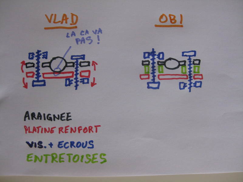

Non non, j'ai très bien compris ce que tu voulais dire. Je fais un crobar, ça va préserver mon clavier.
[EDIT]
Voilà...

donc tu passes la vis derrière et l écrou vient devant , tu places le renfort et un autre écrou pour serrer celui ci
Re: Renfort support bulle /gps.
#221 Message par ObiOne » 02 avr. 2019, 09:44
Regarde plus haut, le sens de montage des vis n'entre pas en ligne de compte, tu fais comme tu veux, le problème persiste.
Tu peux utiliser des écrous en guise d'entretoise (c'est ce que j'ai fait) mais il faut intercaler qlq chose pour stabiliser le montage.

Et bien nous sommes parfaitement d'accord mais tes entretoises vertes sont remplacées par deux écrous de même épaisseur dans la vidéo de Vlad.

Haaaaa ! Je ne l'ai pas regardé complète, mais dans le kit visserie je n'avais que 4 écrous M6 et 2 M5.

l idée de mettre un ecrou comme entretoise permet de laisser la vis en place si démontage du renfort pour une raison ou une autre
je valide
