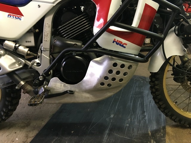

Petit Tuto de montage ou plutôt d’adaptation
Pour le sabot de RD 04/07, il y a pas mal d’adaptation pour l’installer sur une T@.
Pour ma part, j’ai fais plus car j’ai retravaillé la forme pour l’affiner.

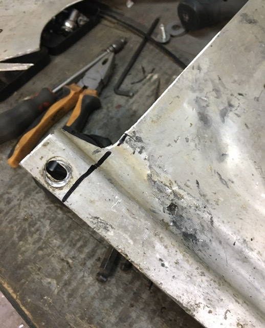

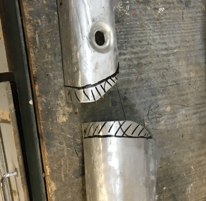

Tout d’abord, il est trop long, il faut le couper juste avant la dernière vis d’assemblage et retirer la fixation arrière et aplatir la tôle
Ensuite couper l’arrière des flans droit et gauche du sabot.
Il est possible de couper plus, pour moi ça arrive à fleur des platine se repose pieds.
La forme générale s’intégrera sur la T@ (Photo prise avant découpe de l’arrière du sabot)
Mais sur la mienne avec je kit Boano, elle est plus fine et le sabot dépassait beaucoup et ce n’était pas esthétique.
Ensuite viens la phase de la fixation :@
Car bien sûr les fixations du cadre ne sont pas en face des trous :cry: .
Vous allez devoir le poser et déposer plus d’une dizaine de fois afin de s’ajuster les fixations.
Pour l’avant deux solutions :
- percer le sabot alu comme celui de la T@ (ma solution)
- fabriquer une pièces que l’on vis sur l’avant du cadre, sur laquelle viens se fixer le sabot via ses 2 trous d’origines.

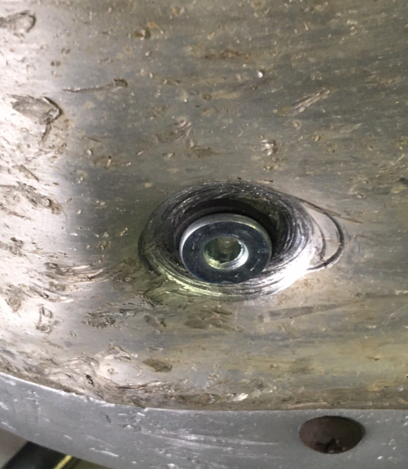

Il faut savoir également que le sabot ne se plaque pas contre le cadre, donc sur toutes les fixations, il faut fabriquer des petites entretoise pour compenser le jeu afin que la fixation soit optimum.
Sur mon sabot, j’ai former (enfoncer) les fixations avant et dessous en les martelant
Pour trouver où percer le dessous du sabot, j’ai fabriqué cet outil de haute précision :P
À visser sur la fixation de sabot, mettre le sabot alu en place et faire bouger, la pointe fera une marque sur l’alu, il vous restera à percer à l’endroit marqué.
Pour la fixation arrière côté gauche (Coté sélecteur) même chose, deux solutions.
- percer en face de la fixation d’origine (ma solution)
- fabriquer une patte de déport afin de ce prendre sur le trou du sabot.

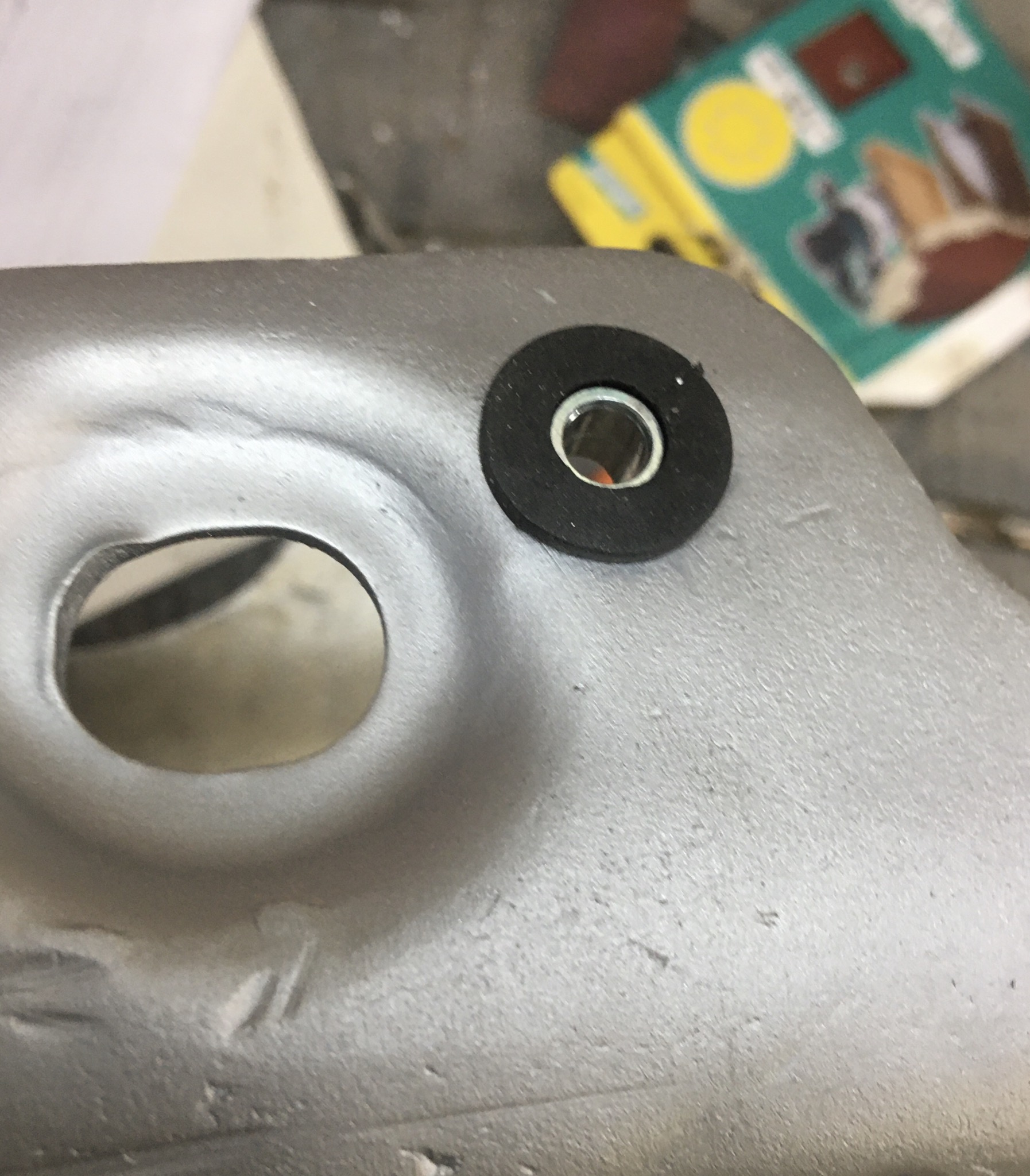

J’ai ajouté aux trois fixation de cadre, des silenbloc caoutchouc, et ils me servent également d’entretoise.
Il reste maintenant les deux fixations sous le réservoir, elle ne sont pas indispensables, mais elles évitent les vibrations du sabot et des bruits parasite.
Même punition que les autres trous, il faut les repérer, percer et fabriquer une entretoise pour compenser l’espace vide entre le sabot et la fixation.
Voilà votre sabot est monté ;)

C’est pour du TT soft, je n’ai pas le niveau pour faire comme certain §ouch
Après le choix de l’adhésif et de ne pas vernir, c’est également en cas de chute ou casse, cela m’évitera de tout repeindre.

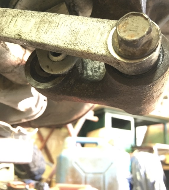

En effet, j’avais commandé chez Honda l’entretoise (coté disque pour PD06) qui me manquait (entre version tambour et disque), et quand j’ai voulu la mettre en place, et ben le joint était trop grand §hein.
Retour sur la Bike pour vérifier, et en effet, l’entretoise commandée est identique a toutes les @T et les T@ PD06 mais ma roue vient d’une PD10, et là, plus la même référence :@.
Pas de panique, Dode38 fait une commande CMSNL, je la rajoute, mais le temps que la pièce arrive, je vais essayer de trouver une solution pour la monter.
Rien de dramatique, juste le joint spi à changer, celui qui est sur le moyeu à un diamètre int de 30mm alors que mon entretoise fait 25mm.
Je vais sur 123 roulement et je commande le joint qui fera l’affaire (un 25x47x8) et en même temps je commande un joint aux dimensions d’origine que je remplacerai quand j’aurai reçu ma commande.

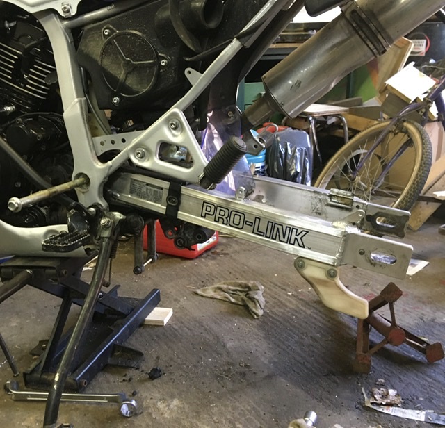

Je commence par la dépose du BO d’origine, je retire la roue, je désaccouples le basculeur et je retire l’axe du BO.
Et voilà, y’a plus :D
Maintenant je pose le nouveau, tout beau

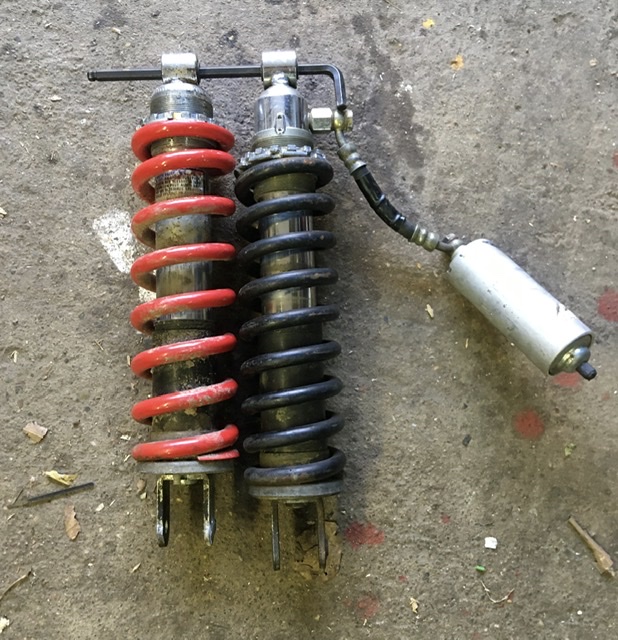

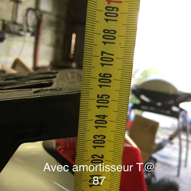

J’ai l’impossibilité de monter l’amortisseur de RD07 avec le basculeur de 03, car il est trop long.
Celui de RD04 est à la bonne longueur 375mm, mais il ne passe pas non plus :@
L’amortisseur touche le U, et impossible de mettre la vis dans le basculeur de 03.
Ma T@ est une 87, donc son basculeur n’a pas de roulements, juste des bagues de frictions.
Donc pour l’instant, je garde celui de 03, je verrai plus tard si je peux faire autrement.
Voici l’amortisseur de ma 87 à côté de celui de la 07
Et différence entre RD04 et RD07, le RD04 fait 375mm, c’est justement ce que j’ai besoin.

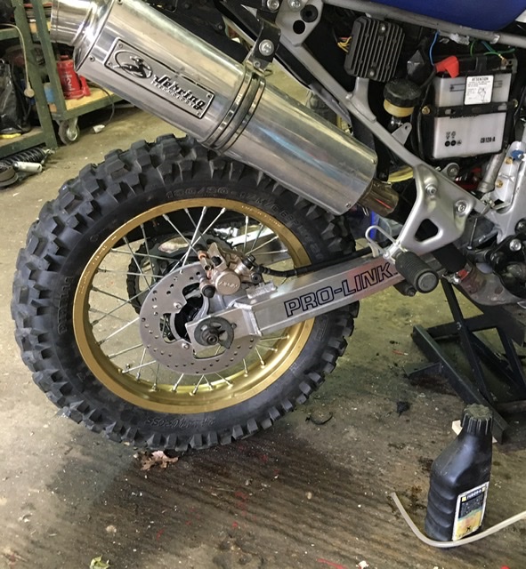

Voici la haute avec l’amortisseur d’origine, ce n’est pas suffisant, donc je vais allonger la chape d’origine, j’ai justement une en stock que je vais charcuter. :D
Je découpe une chape et je la soude sur l’autre
Maintenant je monte le reste
La roue
Le maître cylindre avec son support
Et son bocal
Purge du frein, montage des accessoires du BO et remplacement de la chaîne, et oui, le BO de 03 est plus long, donc la chaîne aussi.
Ça y est, c’est fini pour le BO

J’ai pu faire un peu de route avec, et le changement du BO modifie le comportement de la moto, elle prend beaucoup mieux les virages.
Maintenant, il me reste un vrais test TT à faire, afin de valider ou pas les modifs.
