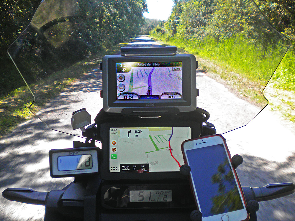

bon du mieux avec Osmand sur CarPlay ; j'utilise la 4.2.0.15 je pense que c'est une βéta
sans soucis pour avoir la navigation et dans 90% des cas j'arrive à avoir le sens de circulation vers le haut (bien plus pratique)
Toujours limité dans les interactions une fois sur Carplay, il faut débrancher et faire les chgts sur le tél puis rebrancher
les flèches sont maintenant lisible noir sur clair on avait avant un gris clair illisible ...
toujours optimiste sur le temps de trajet ! §mdr on peut voir 39heures pour 141 kms !!!
on peut constater qu'ils ne sont pas d'accord avec le Garmin (cartes OSM) , l'un me dit de tourner à 6,2 kms et l'autre de faire demi tour à 1,1 km; je vais réinitialiser le Garmin qui fait un peut trop sa vie avant mon départ pour l'Ukraine non la Pologne 8-) pour ce trip je vais tout doubler Garmin / Osmand ...
J'ai eu une perte de carte, l'itinéraire était toujours présent et juste mais sur fond blanc... :( un re-démarrage du phone m'a permis de retrouver :( le fond de carte §super (à savoir si çà vous arrive)
Par contre je n'arrive à rien avec Gaia; y'en a qui ont essayé ?
ben çà reste bien pratique tout çà (malgré ce qu'en disent certains) ; un mix avec Plans ou Maps (google) et on arrive toujours à s'y retrouver ...

Un vrai cockpit d'avion ! Ça ne gêne pas trop le GPS pour le champ de vision ?

#209 Message par Zebulon » 13 mai 2022, 19:40
pas relu les 9 pages, on avait évoqué les cables, il semble que certains ne fonctionnent pas (bien); pour ma part j'ai toujours eu des Anker et no problemo ...
non le GPS ne gêne pas, je l'avais aux pontets de guidon pendant 1 temps avant que le support existe, et là par contre, pas glop du tout, obligé de quitter vraiment la route des yeux pour voir quelque chose; non je ne mets pas Virginie dans le casque (j'ai déjà ma femme §mdr )
[EDIT] pour illustrer

#211 Message par Zebulon » 14 mai 2022, 00:07
çà fait longtemps que j'ai fait mienne la devise: "seul on va plus vite, ensemble on va plus loin" ;) - si je peux apporter quelques cailloux à l'édifice , c'est avec plaisir
sinon mon point de vue est bien plus haut que sur la photo, je suis largement au dessus du gps ...
