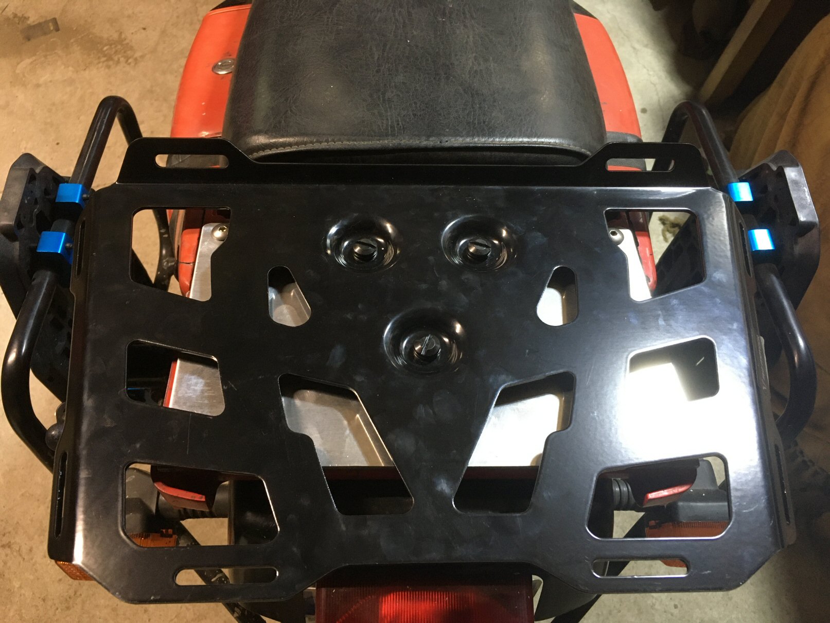

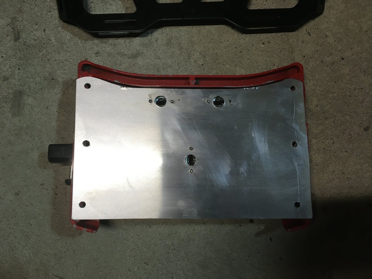

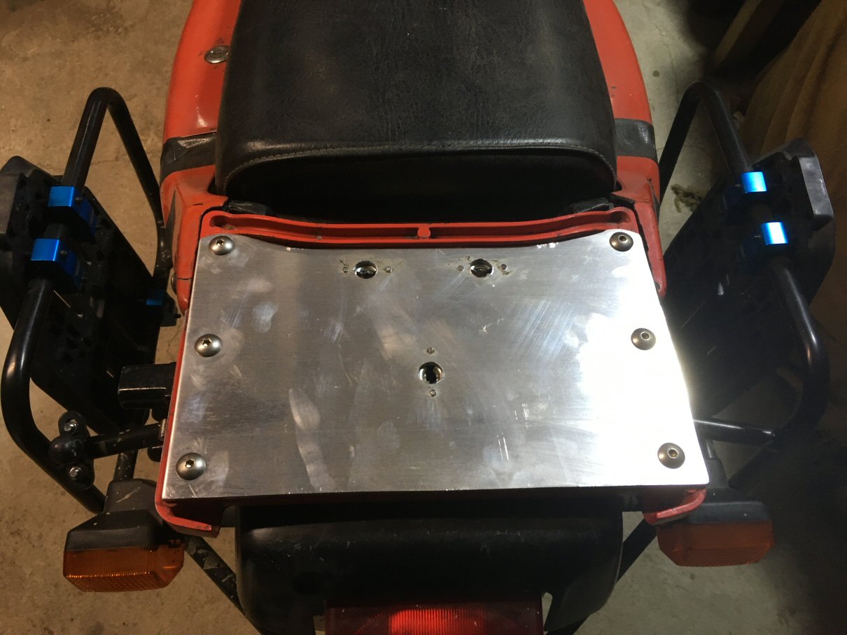

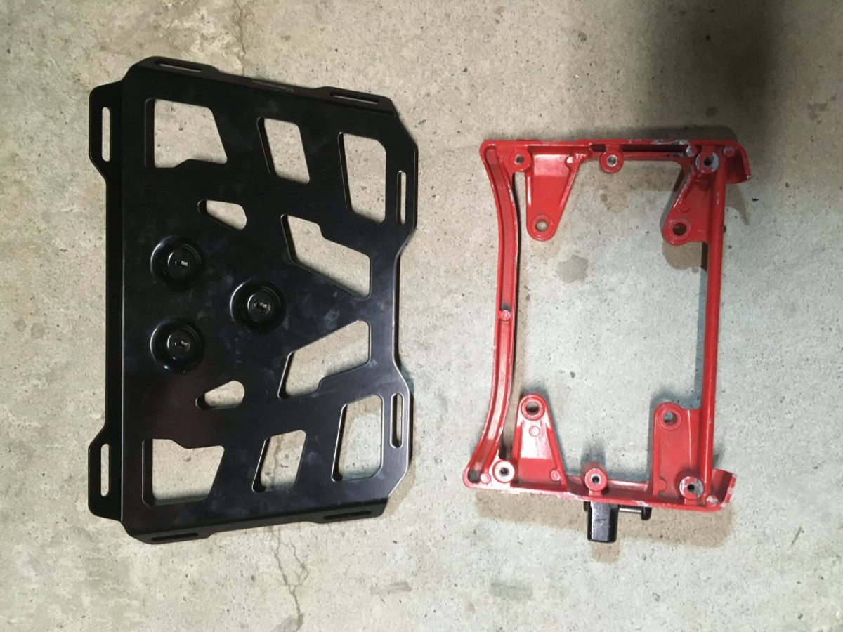

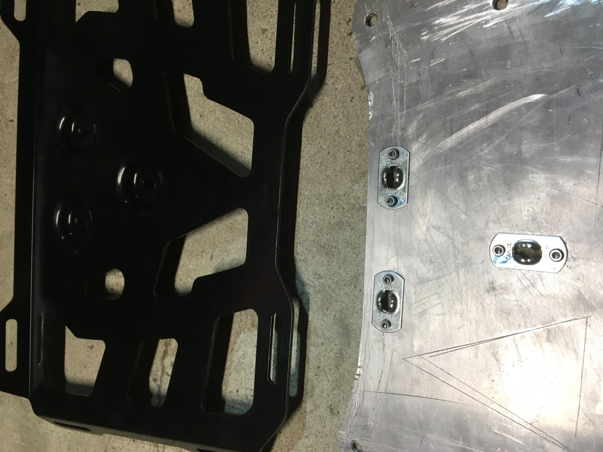

pour continuer l'année et se préparer aux futurs roadtrip quand le covid nous laissera passer les frontières
, installation d'un porte paquet, notamment pour le grand sac 50l
trouvé chez sur sw motech , pour pas trop cher a comparer a d'autres
le but , etant toujours de gagner du poids, il faut trouver une astuce pour le fixe sur le porte paquet d'origine -
j'ai donc découpé une plaque alu ep 4mm de la dimension du porte paquet d'origine -
le porte paquet swmotech étant équipé de 3 vis de fixation 1/4 tours rapide, il a fallu faire la même fixation sur la plaque alu -
montage sur la mamie -
et voila le resultat, d'un porte paquet que l'on peut retirer facilement et rapidement au cas ou

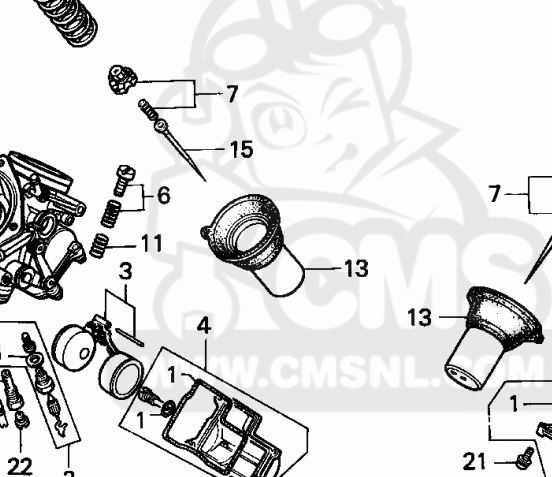

bon , étape verif de carbu ...
je l'ai emmené chez un collègue meccano, il a passé a l'ultrason, et ... en démontant les membranes "rep 13" sur la photo , un est percé (tout petit trou) ... du coup je vais me servir sur la donneuse d'organe, et sur cette derniere, les mebranes sont un peu plus epaisse, pas percée mais craquelée sur les rebords supérieurs
a priori il n'est en stock nul part ... vous connaîtriez pas une alternative ?
merci
merci

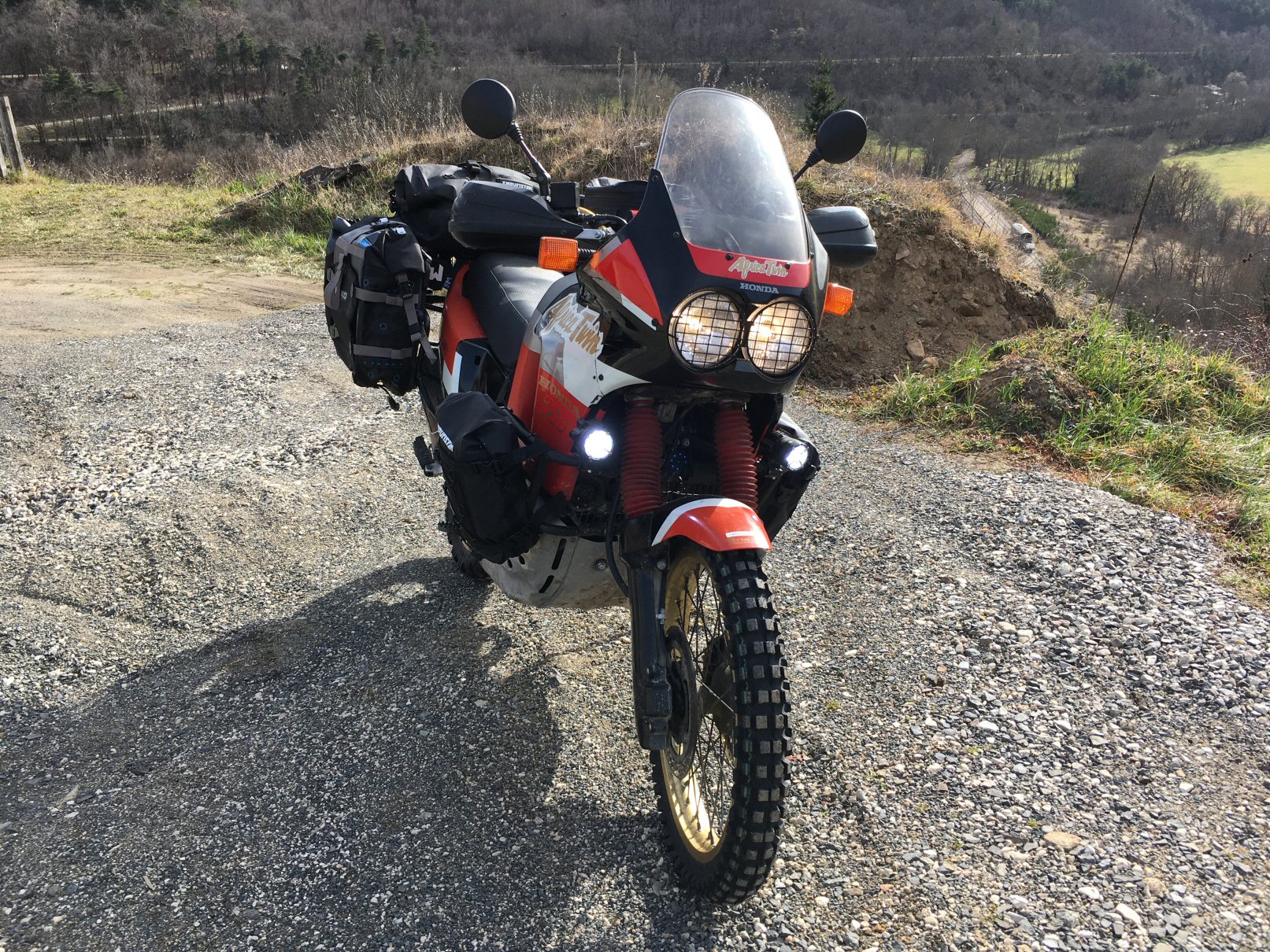

Re: Nouvelles Mamies a la maison

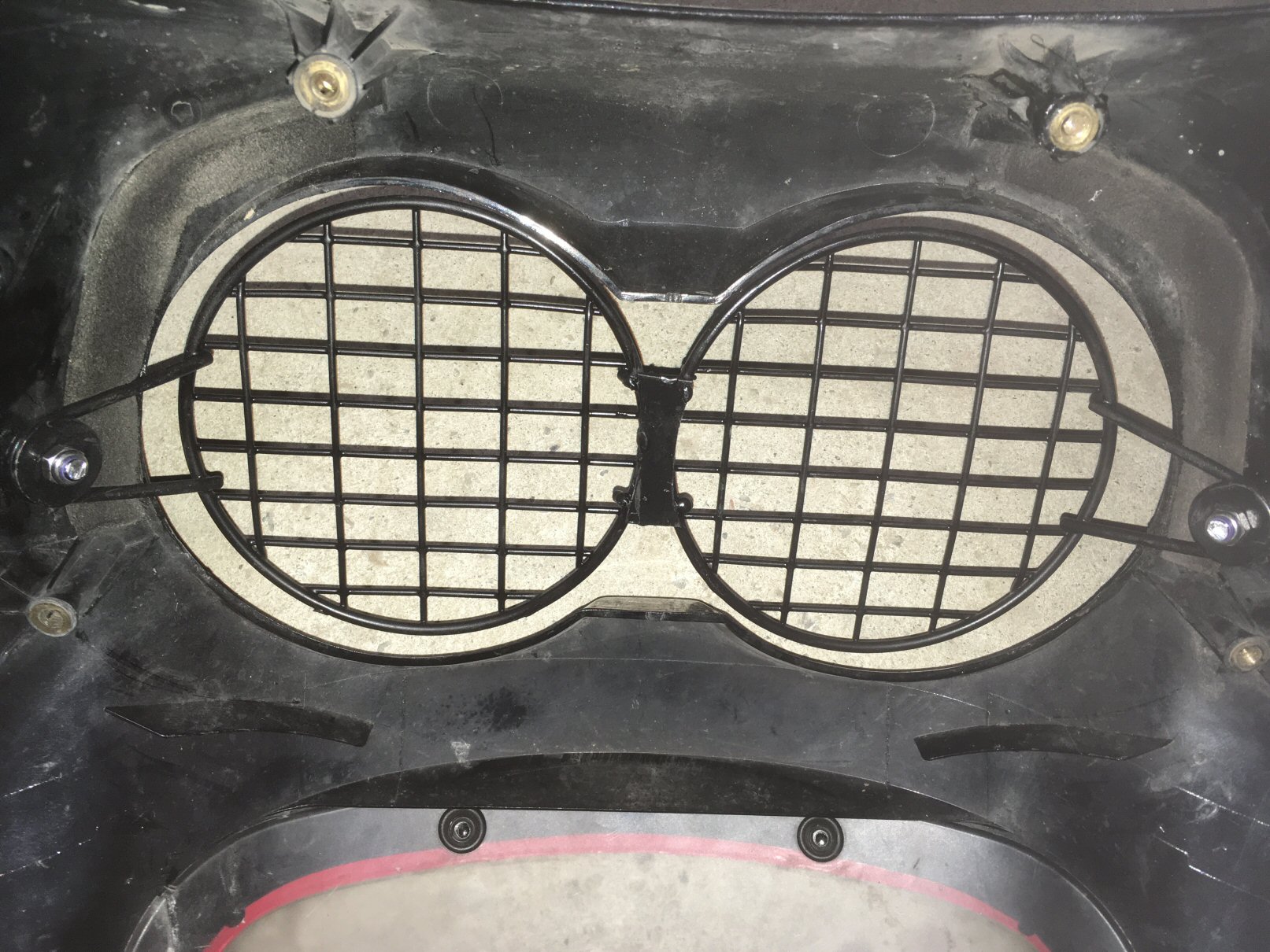

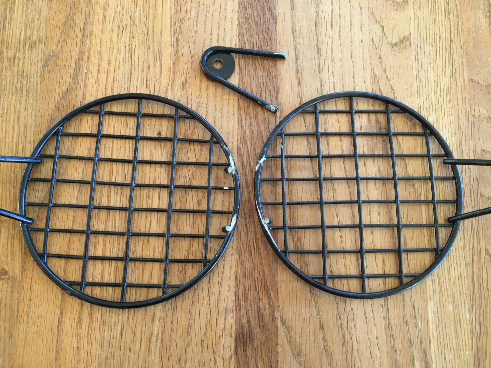

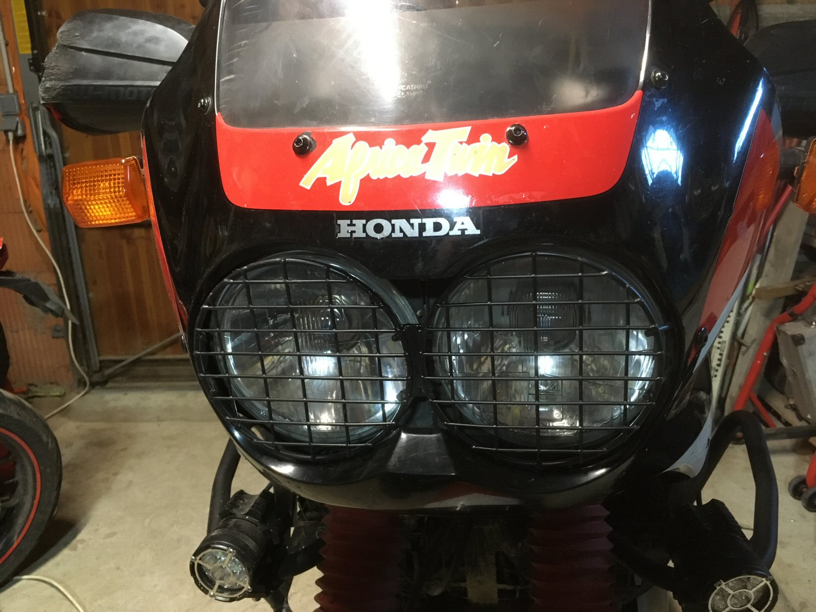

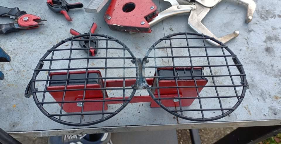

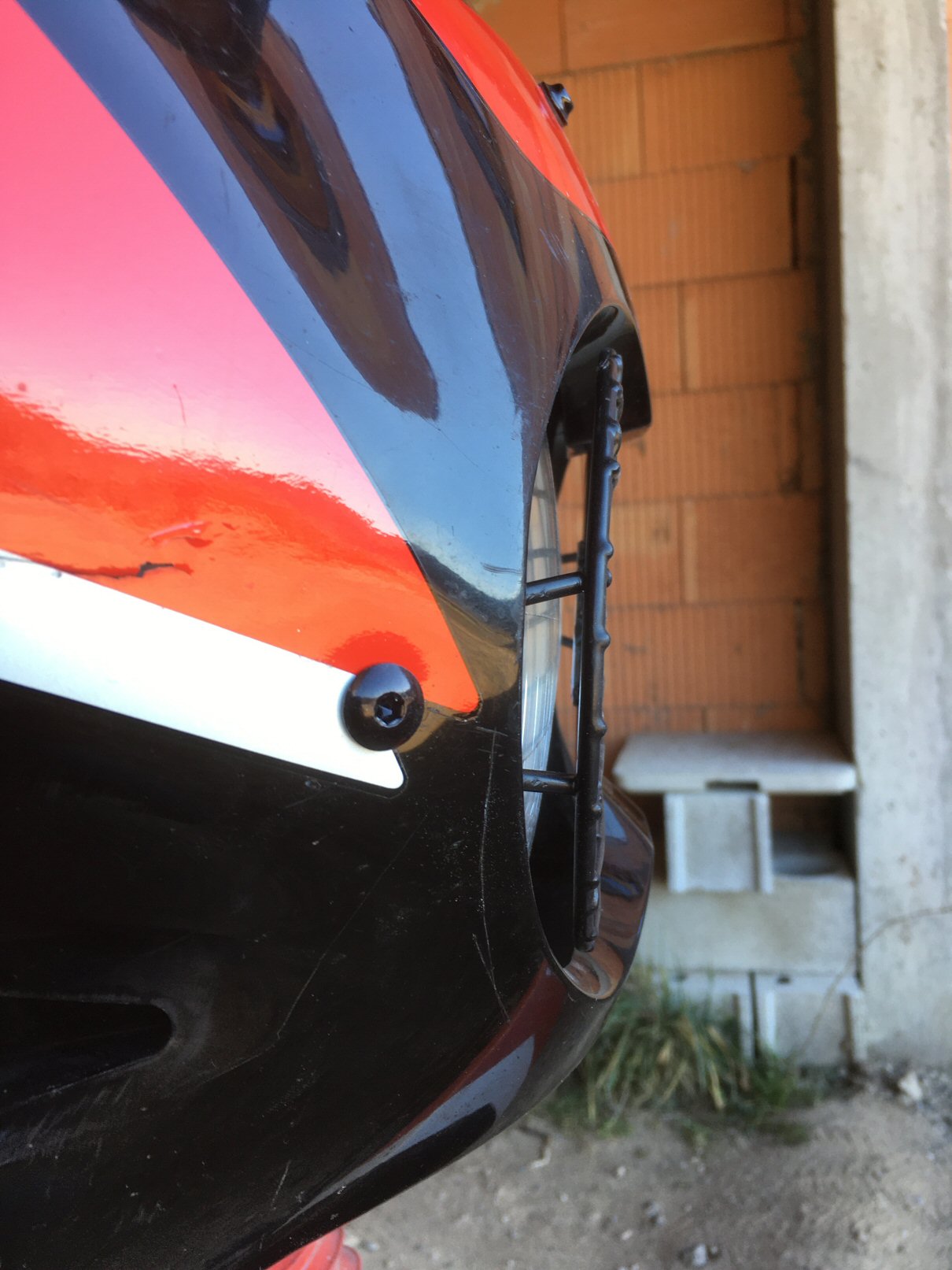

bon, j'avance doucement .... rajout de grilles de phares ...
j'ai donc cherché des grilles de Ø14 cm
j'en ai trouvé chez 50 factory , en prenant des pieces pour la 50 de ma fille. découpage d'une de leur pate soudure , peinture insertion dans la tete de fourche, 2 vis et voila le resultat, c'est du solide
la Mamie 1 est prete a partir direction Maroc des que les compagnies maritimes le décideront, sinon Tunisie

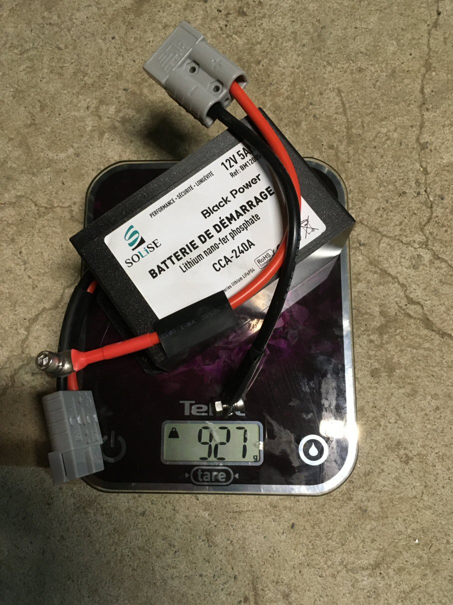

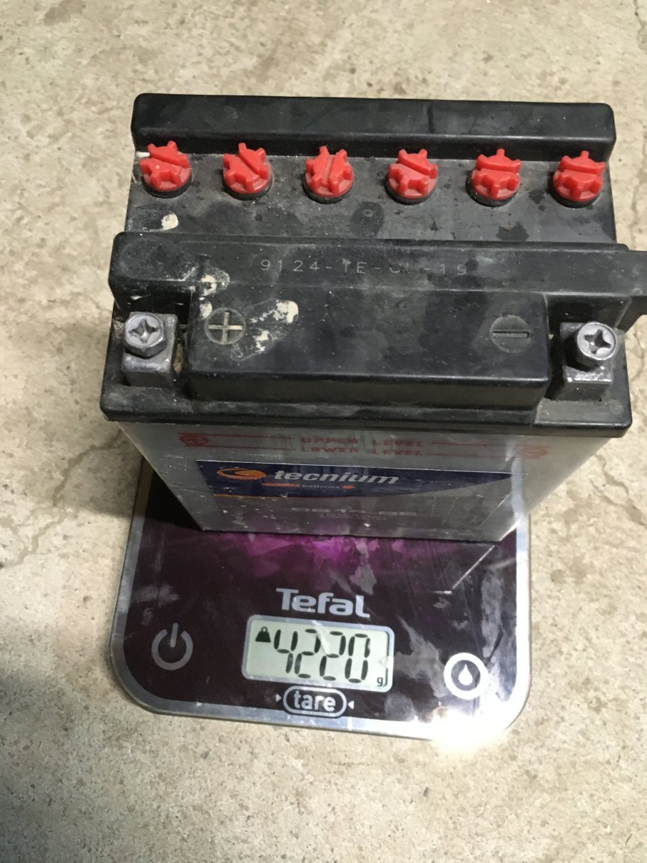

Operation regime pour cette Mamie,
on va commencer par la batterie
l'ancienne :
la nouvelle (celle recue de @Alambic Pingouin ) et installation dans l'ancien compartiment par 4 vis a bois le tour est joué =) restera le pot, mais ça ce sera au retour de Tunisie (pas le Maroc, les frontières maritimes étant encore fermées, ils ont annulé notre bateau du 5 mars
l'ancienne :

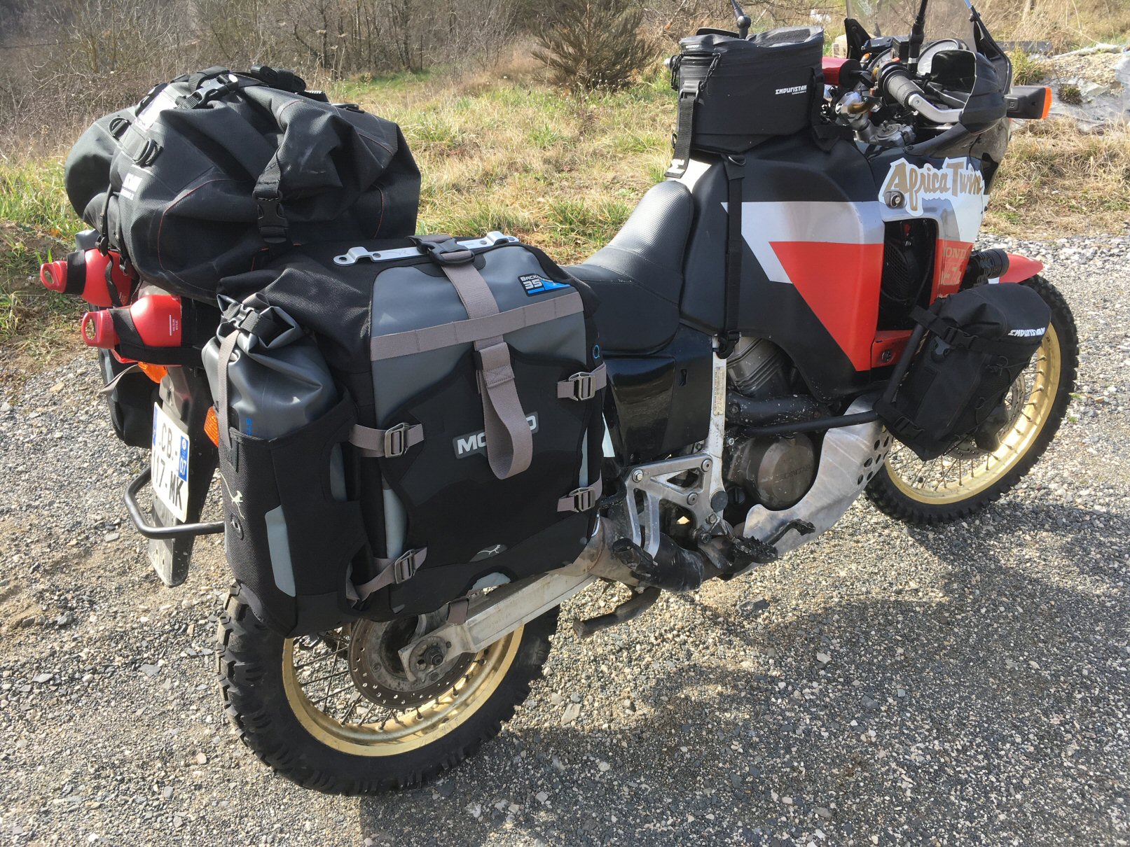

Salut François,
C’est quoi tes bagages souples black…. 35 ? Ils ont l’air vraiment bien.
Francois07
- Messages : 493
- Enregistré le : 22 juil. 2020, 22:37
- Département : 07 Ardèche
- Localisation : lamastre
- A été remercié : 7 fois
- Âge : 56
c'est des mosko , c'est le top ;;; assez chere mais la qualité est la ... je voulais qu'elle se retirent aussi facilement
