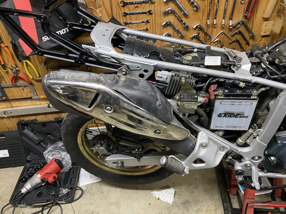

Les entraxes de fixation sont identiques, il faut juste bidouiller des entretoises en bas pour le centrer par rapport au repose pied et au bras oscillant et repercer le trou de fixation en haut du pot à 14, car sur la 700, c'est du 12. Ensuite, il faut un tube de raccord car les diamètres pot et collecteur ne sont pas identiques,
Sur les photos, c'est la mise en place, le haut n'est pas encore percé, j'ai mis du 12 en attendant et le collecteur n'est pas prêt, mais ça devrait aller.
On n'est pas inquiets au sujet du pot qui doit être relativement libre du fait que sur la 700, il y a le catalyseur avant.

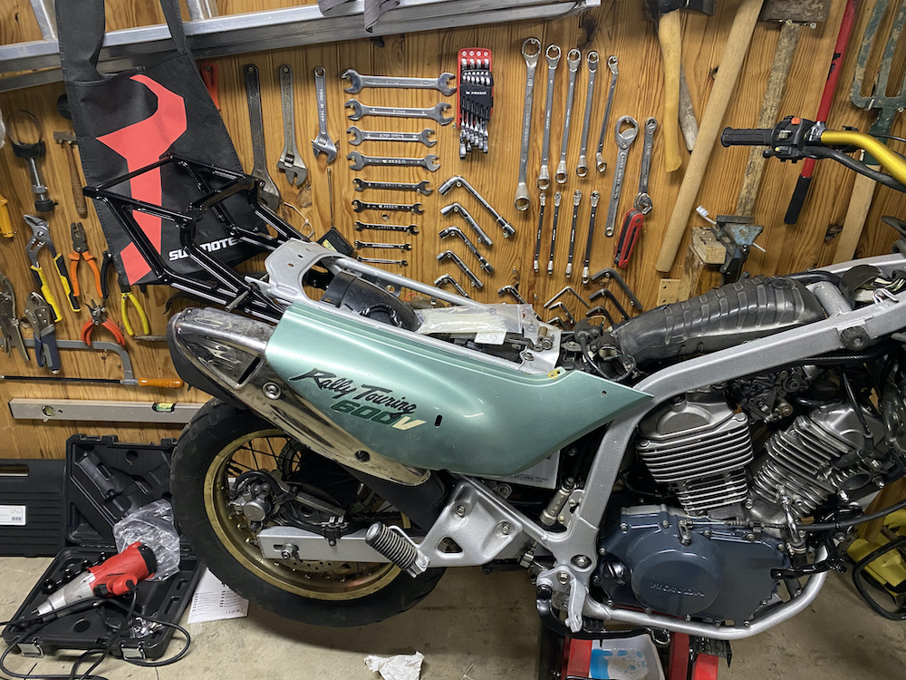

Messages : 7399
Re: Réfection d'une grenouille
#207 Message par Marcopolo » 31 janv. 2021, 08:13
Et le cache latéral, il passe ?

Messages : 5659
#209 Message par Tenno » 31 janv. 2021, 10:01
Marcopolo a écrit : 31 janv. 2021, 08:13 Et le cache latéral, il passe ?
On va sans doute devoir adapter, à suivre... ;)

Messages : 6114
#211 Message par Stefter » 31 janv. 2021, 11:02
Vu la forme très similaire à mon avis il y a de grande chance...
Messages : 7399
#212 Message par Marcopolo » 31 janv. 2021, 14:13
Stefter a écrit : 31 janv. 2021, 11:02
A vue d'œil, faut reculer un poil le pot vers l'arrière.
T'as pas le cache sous la main Tenno ?
Messages : 5659
#213 Message par Tenno » 31 janv. 2021, 15:31
Marcopolo a écrit : 31 janv. 2021, 14:13
Non, l'habillage est chez Stefter, je vais le récupérer dans la semaine.

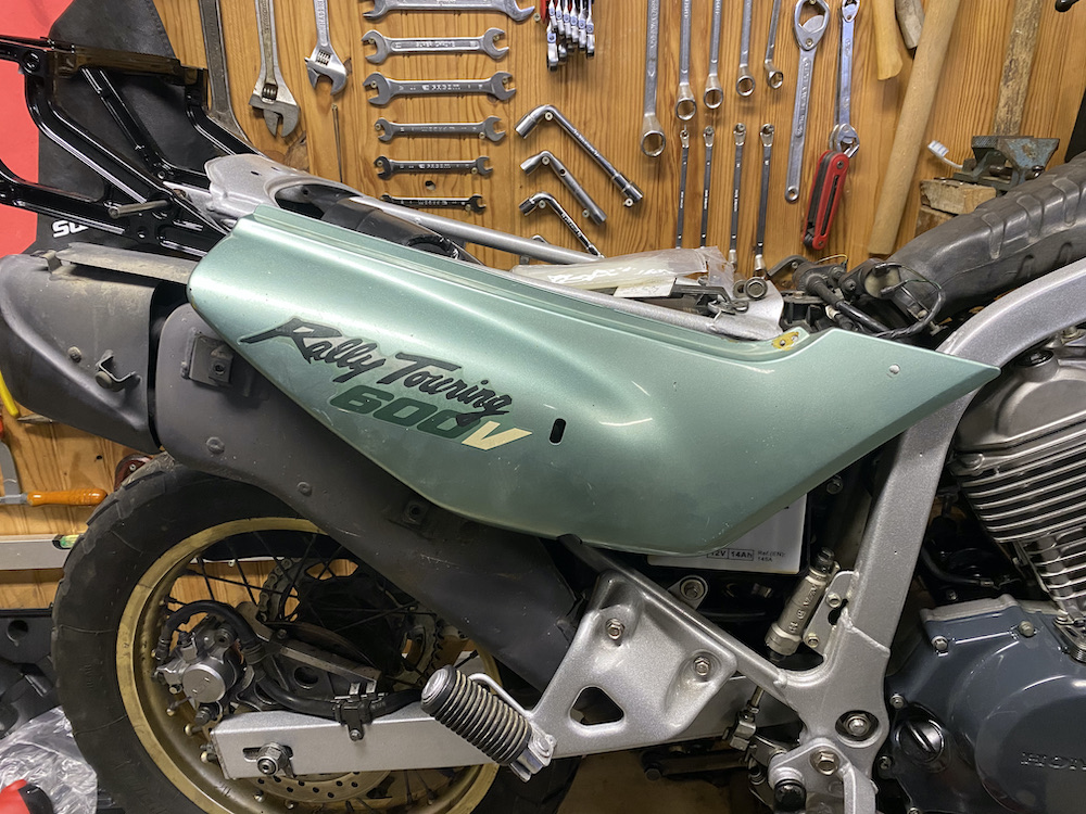

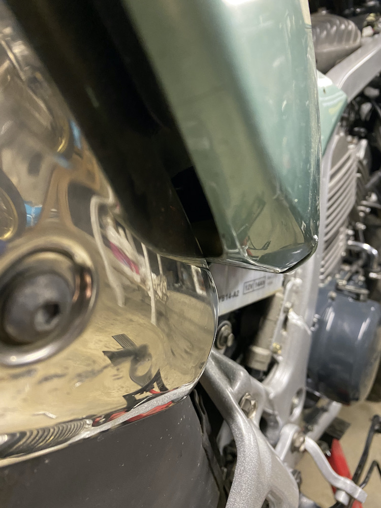

Messages : 5659
#218 Message par Tenno » 01 févr. 2021, 21:01
Voilà ce que ça donne avec le carénage.
Ça touche légèrement au niveau de la tole sur la partie qui n'est là que pour le look de la 700.
J'ai deux choix, couper la tole ou couper le carénage.
Dans les deux cas, ça sera invisible.
Qu'en pensez-vous ?
#219 Message par TiTi » 01 févr. 2021, 23:05
Tu pourrais faire une photo sans la tôle pour voir ce que ça donne visuellement ?
Je la trouve trop voyante.
#220 Message par Dode38 » 01 févr. 2021, 23:46
Je taillerai plutôt le plastique ;)
Messages : 1609
#221 Message par Fabrikatwin » 02 févr. 2021, 08:15
Question de goût, mais je trouve cette grande tôle chromée disgracieuse.
Comme titi, une photo sans.

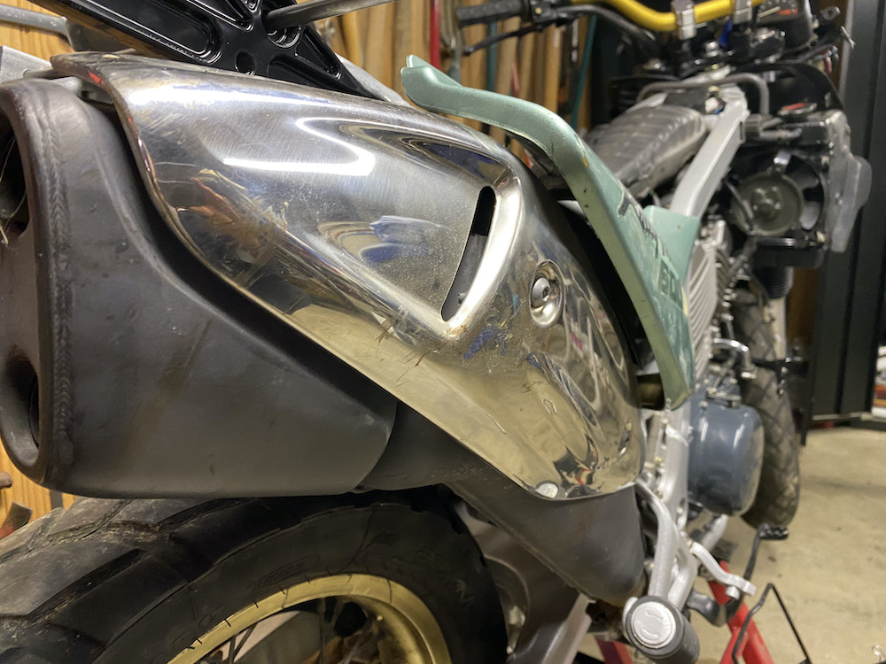

Messages : 7469
A remercié : 23 fois
#222 Message par Mika Nari » 02 févr. 2021, 10:58
Dode38 a écrit : 01 févr. 2021, 23:46 Je taillerai plutôt le plastique ;)
Messages : 5659
#223 Message par Tenno » 02 févr. 2021, 11:16
TiTi a écrit : 01 févr. 2021, 23:05 Tu pourrais faire une photo sans la tôle pour voir ce que ça donne visuellement ?
Fabrikatwin a écrit : 02 févr. 2021, 08:15 Question de goût, mais je trouve cette grande tôle chromée disgracieuse.
§mdr c'est super moche là

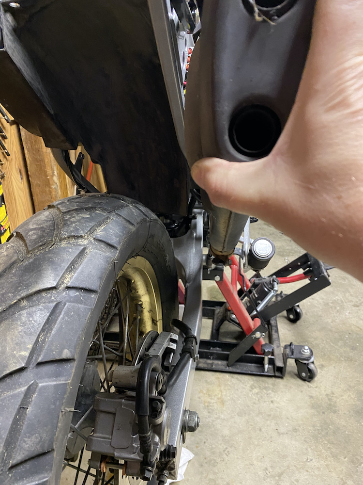

Messages : 7469
#224 Message par Mika Nari » 02 févr. 2021, 12:17
@Tenno si tu enlève la partie noire à l'arrière, dessous il y a les 2 tubes des pots de 600 tellement emblémathique ?
Messages : 5659
#225 Message par Tenno » 02 févr. 2021, 12:24
Bonne idée, et à voir si on ne peut pas adapter des embouts chromés récupérés sur un pot de 600 HS.
En attendant, mise en place à blanc du collecteur pour prendre les mesures du tube à rajouter.
38 mm à l'extérieur du collecteur, 42 mm à l'intérieur du pot et 135mm de long
