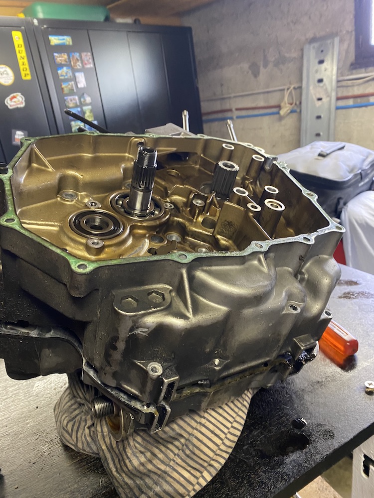

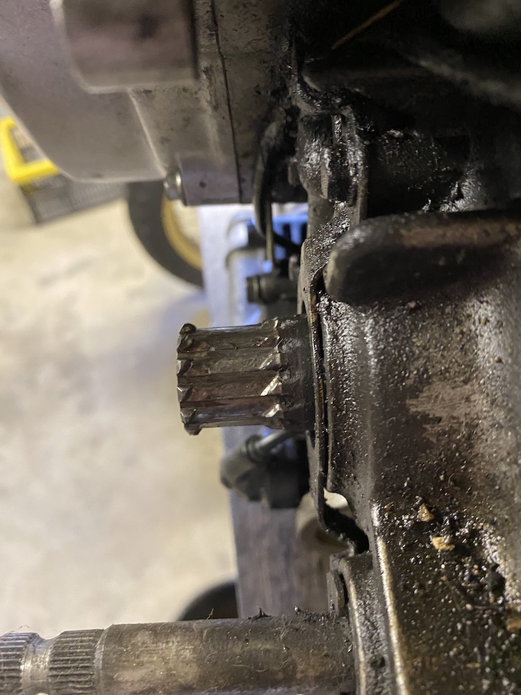

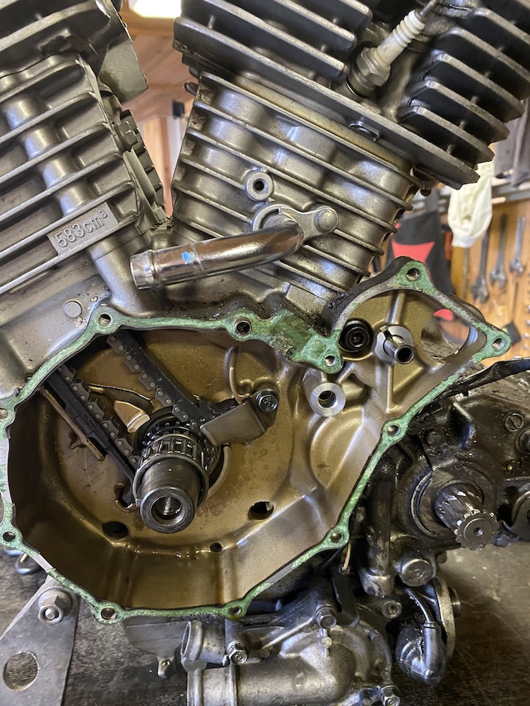

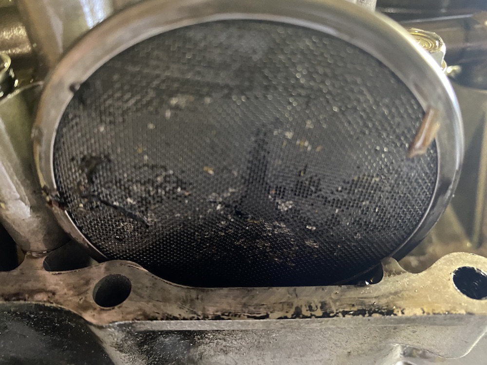

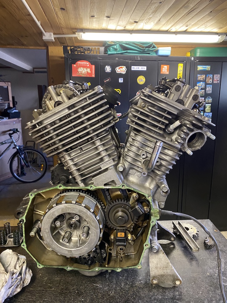

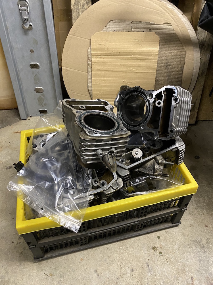

#1 Message par Tenno » 31 oct. 2020, 19:37

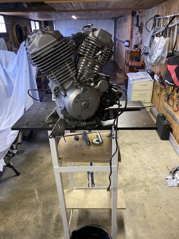

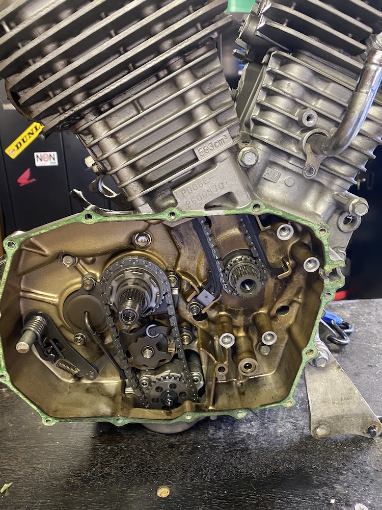

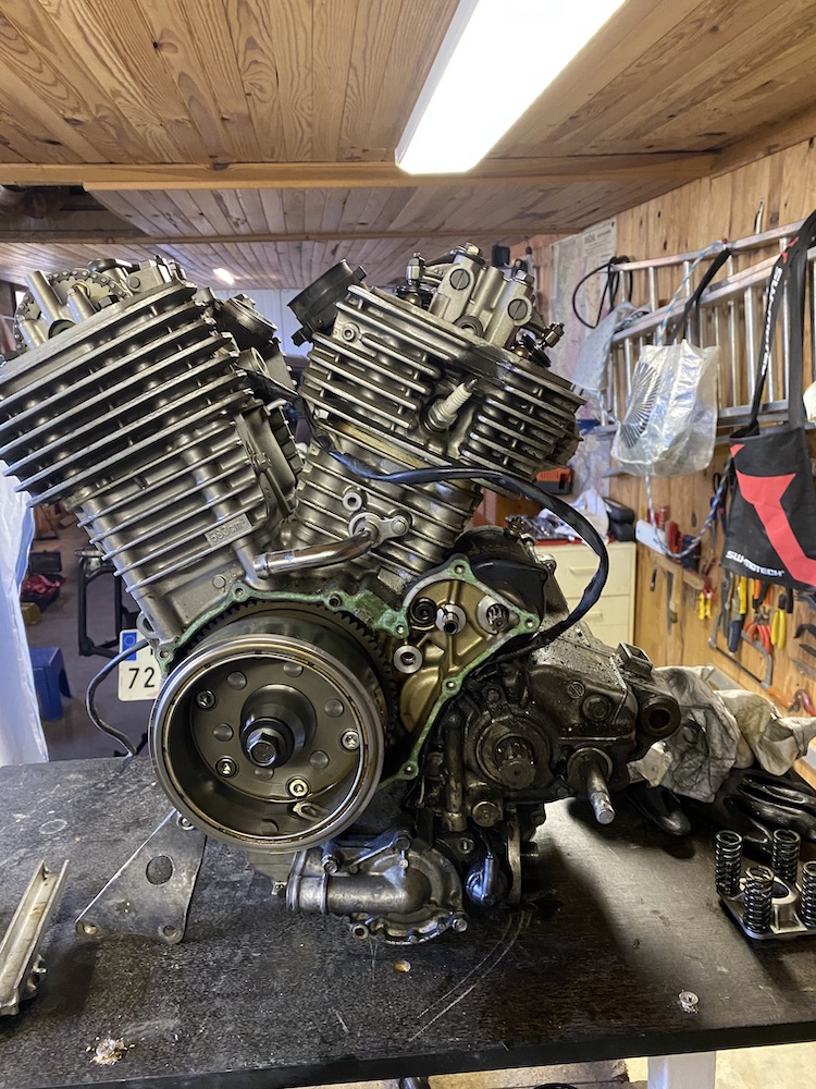

Hier, en discutant avec Stefter, je lui dis que je n'ai plus rien à faire sur mes motos et que le confinement étant là, je crains de m'ennuyer.
Qu'à cela ne tienne, il a des ressources, il y a un moteur de Transalp 600 à refaire pour le remonter dans une verte. Et comme il est pas mal occupé j'embarque le moteur et les 3 outils spéciaux pour le démonter.
Cet après midi j'ai fait ça.

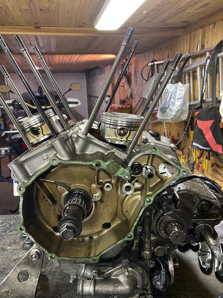

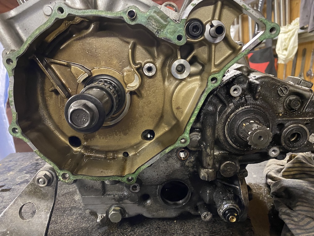

Voilà le problème principal
Je vidange, à peine 1/2 litre d'huile
Et puis je démonte
Ce soir j'en suis là

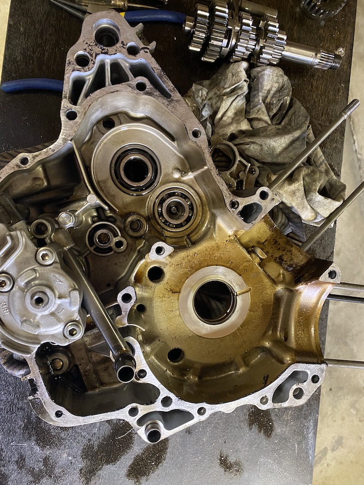

Département : 18 Cher

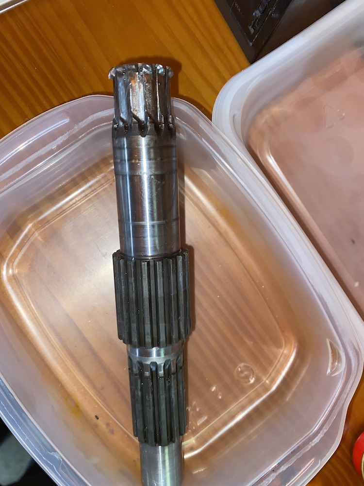

Bien attaqué l'arbre de sortie de boîte.
Super reportage, un cas d'école.
Bravo pour la qualité des photos

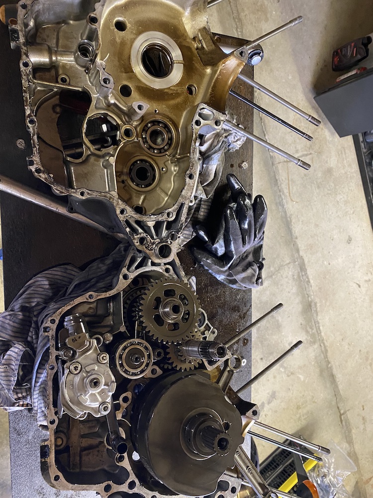

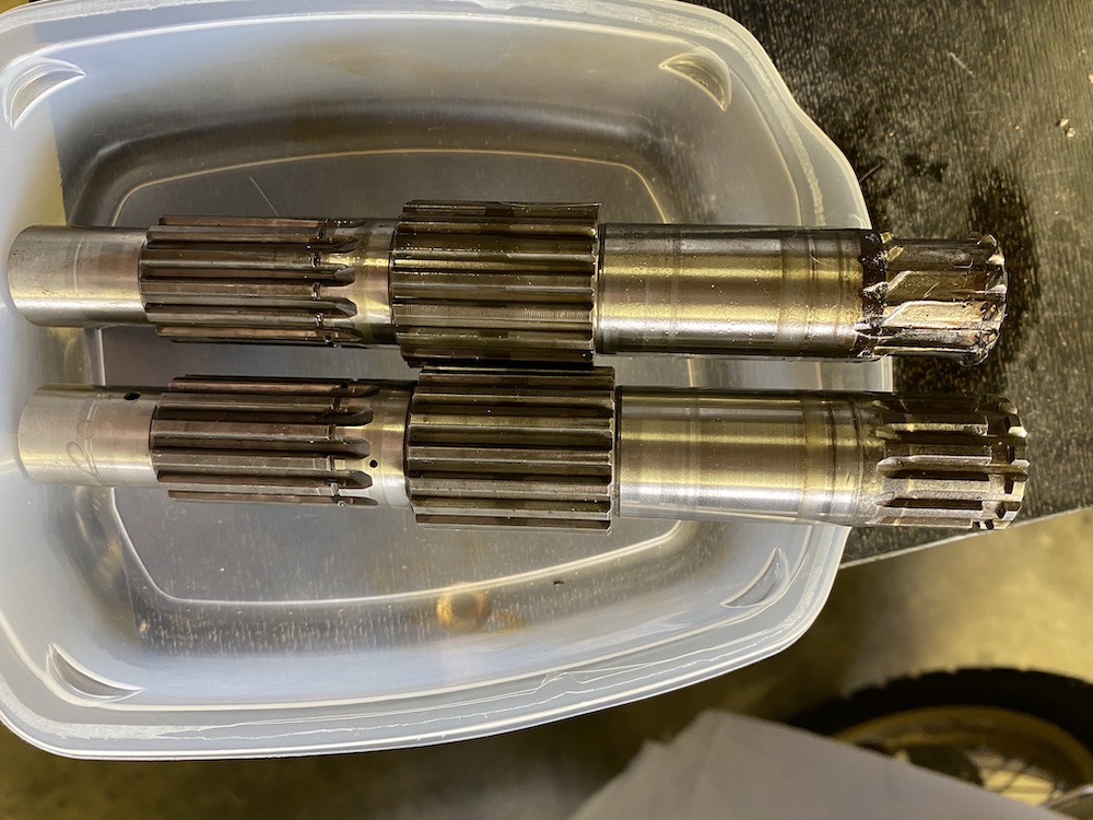

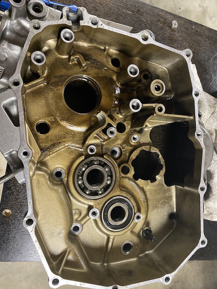

Messages : 5659
Re: Réfection d'une grenouille
#7 Message par Tenno » 01 nov. 2020, 17:44

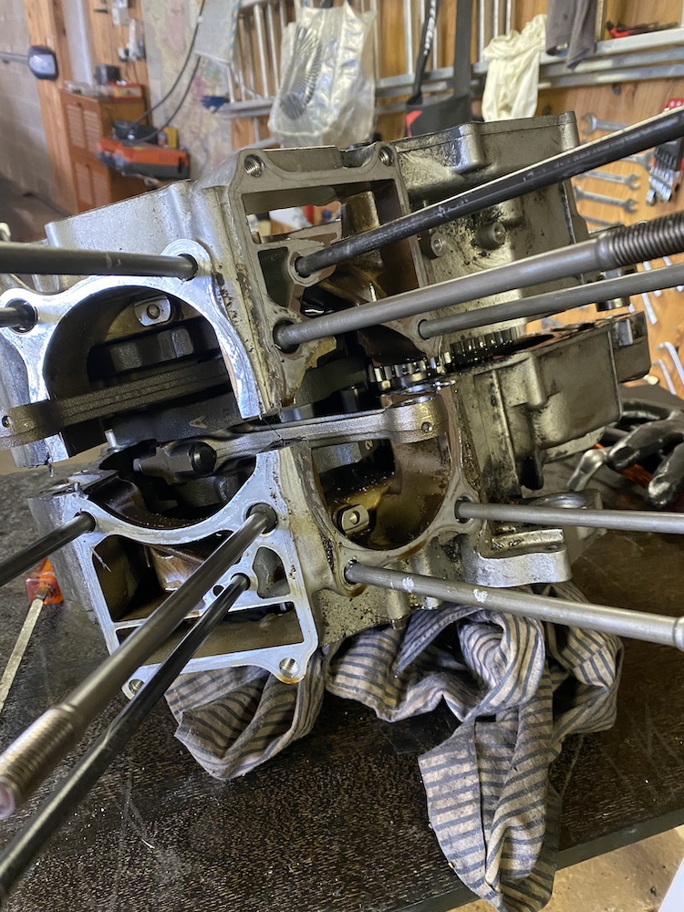

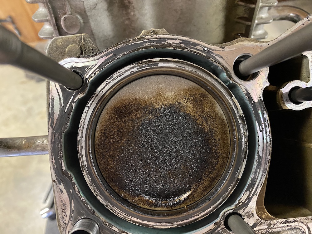

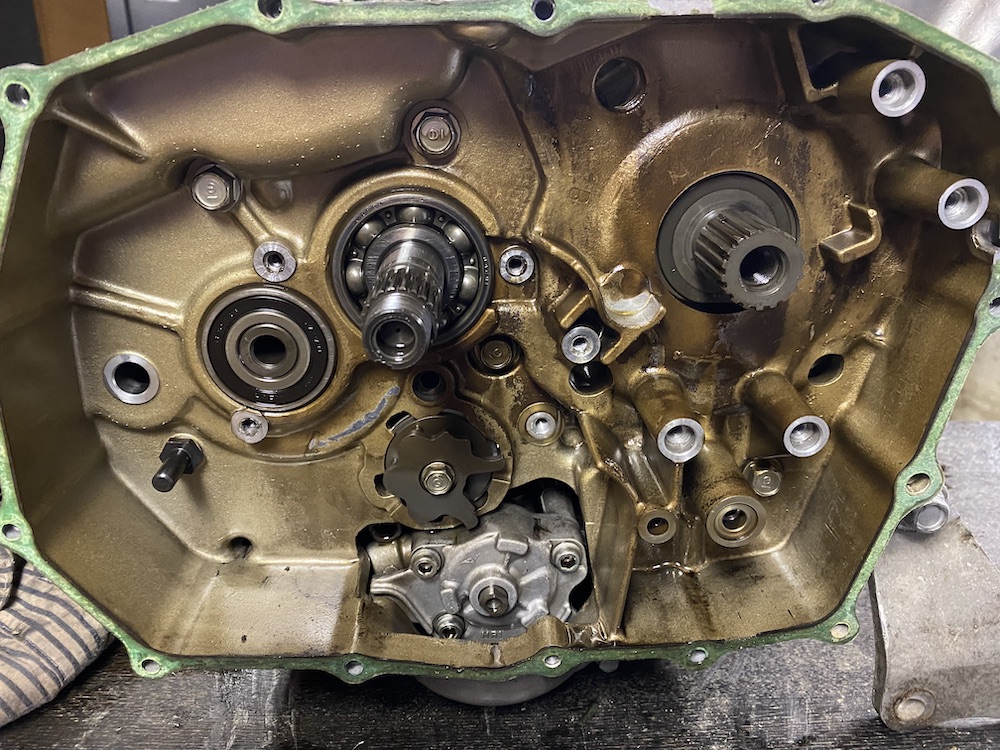

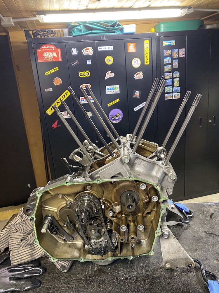

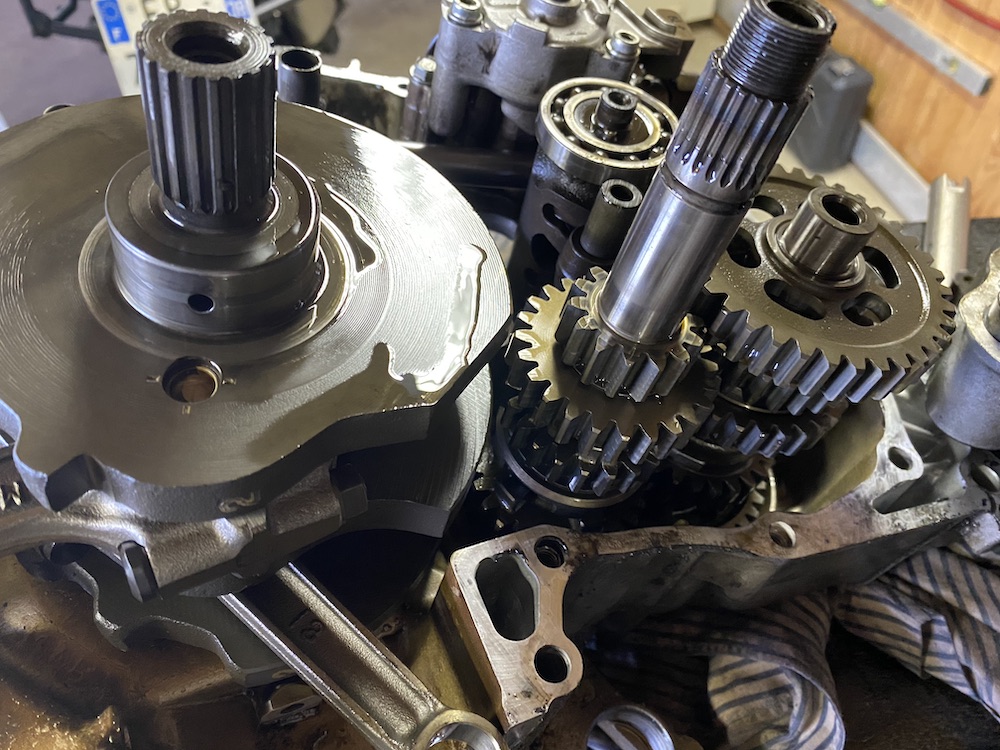

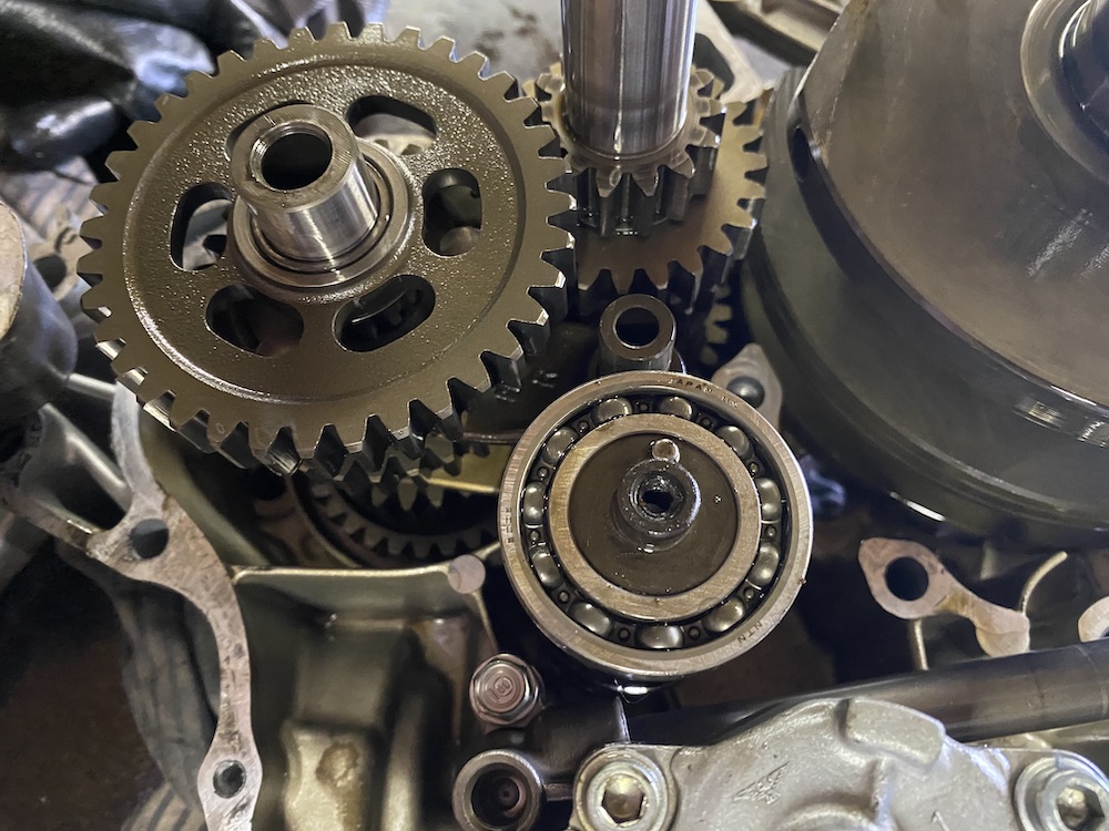

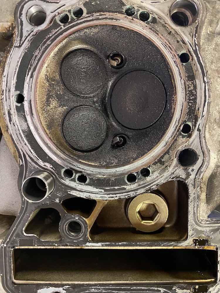

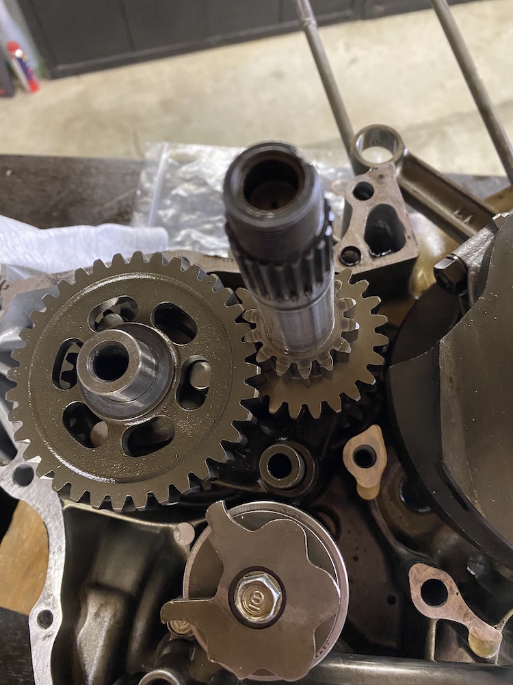

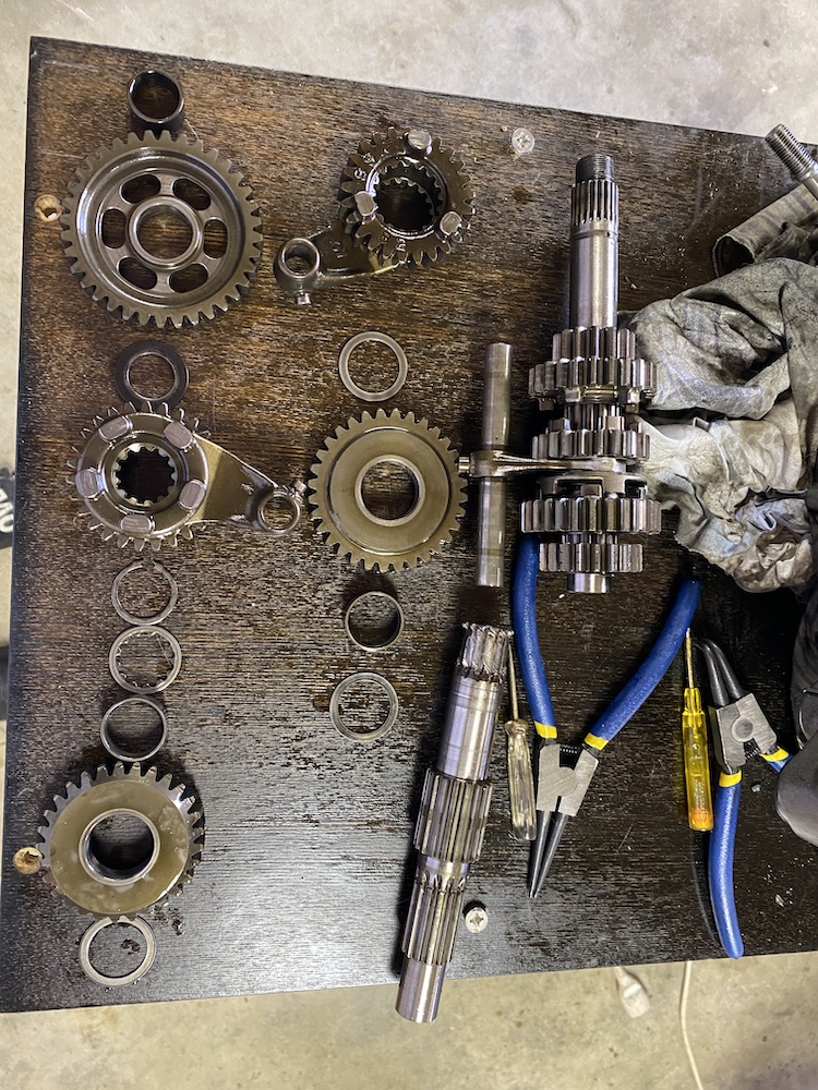

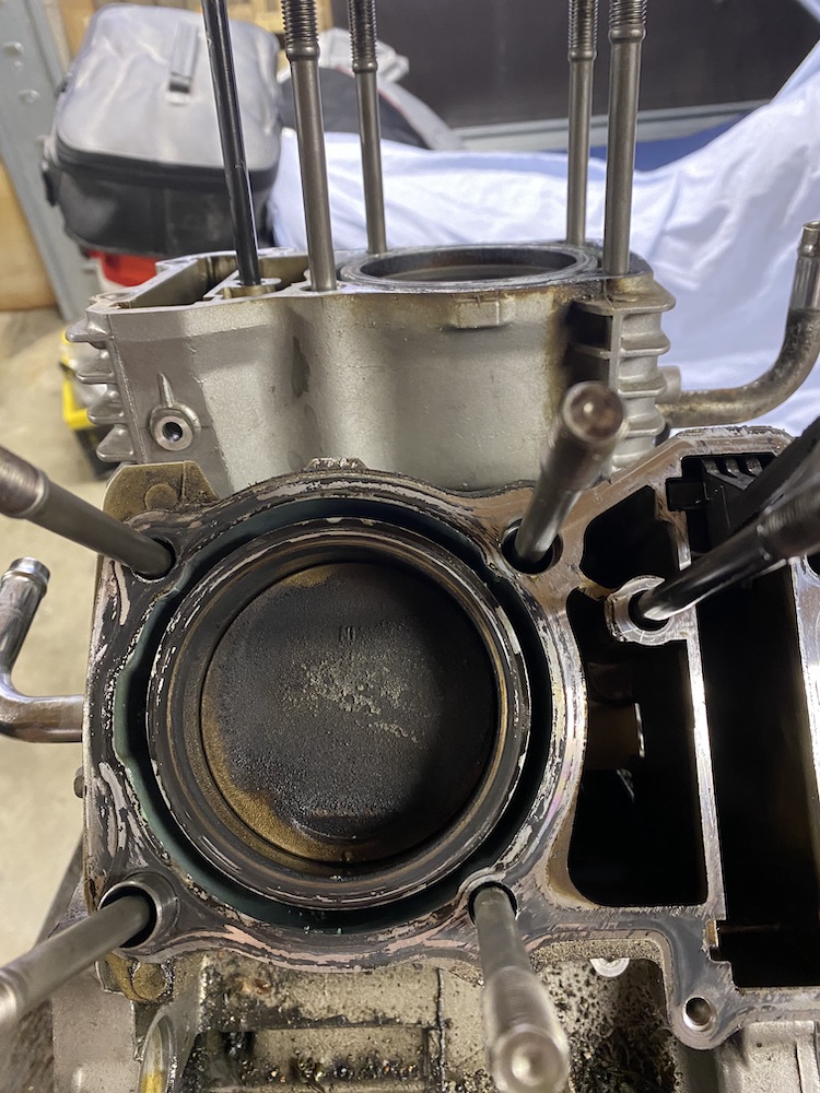

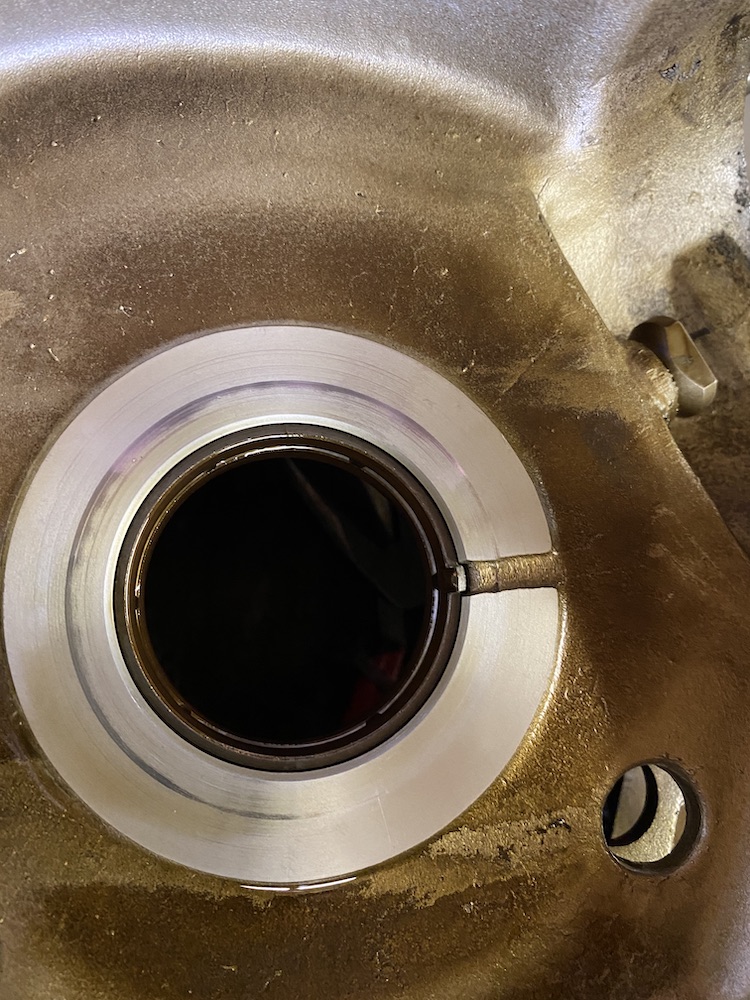

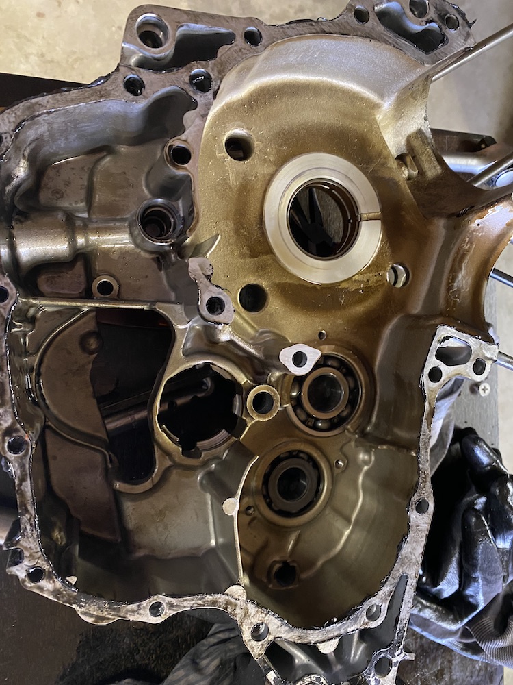

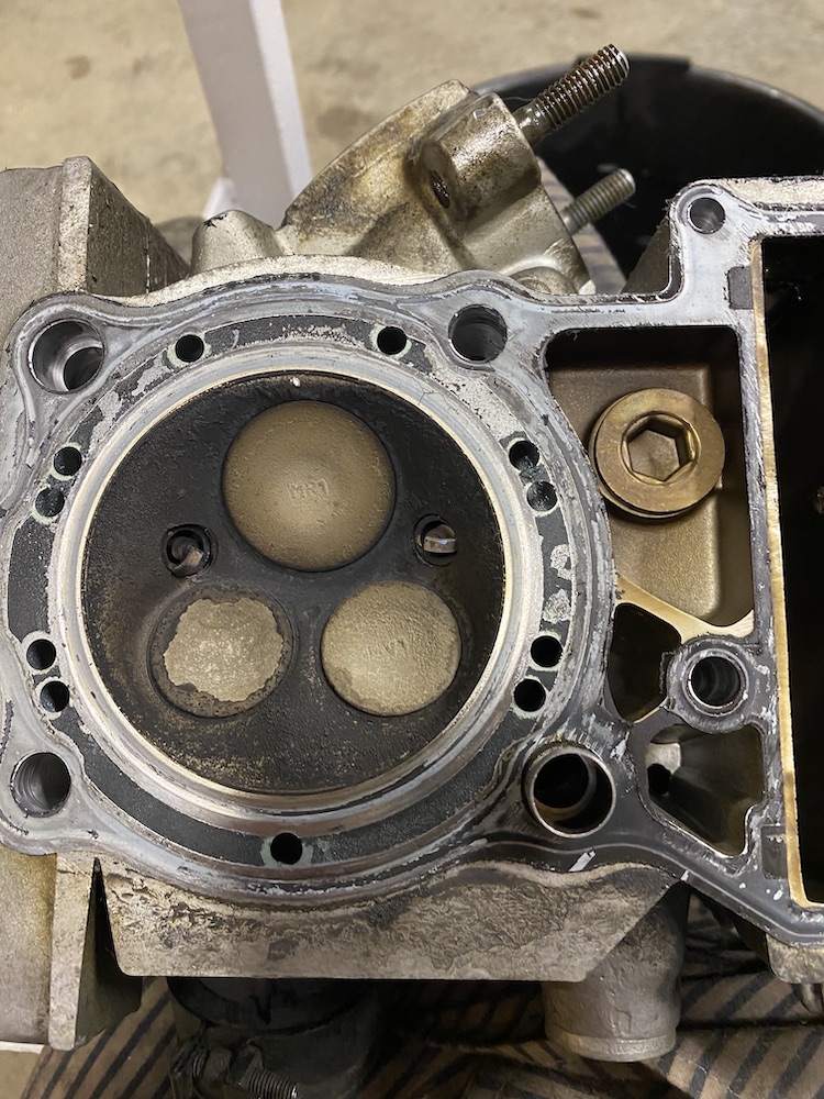

Cet après midi je m'y suis remis.
J'ai commencé par terminer de démonter ce qui gène pour ouvrir.
Allez hop, éventration
C'est pas vilain, ni trop sale
Globalement en bon état même

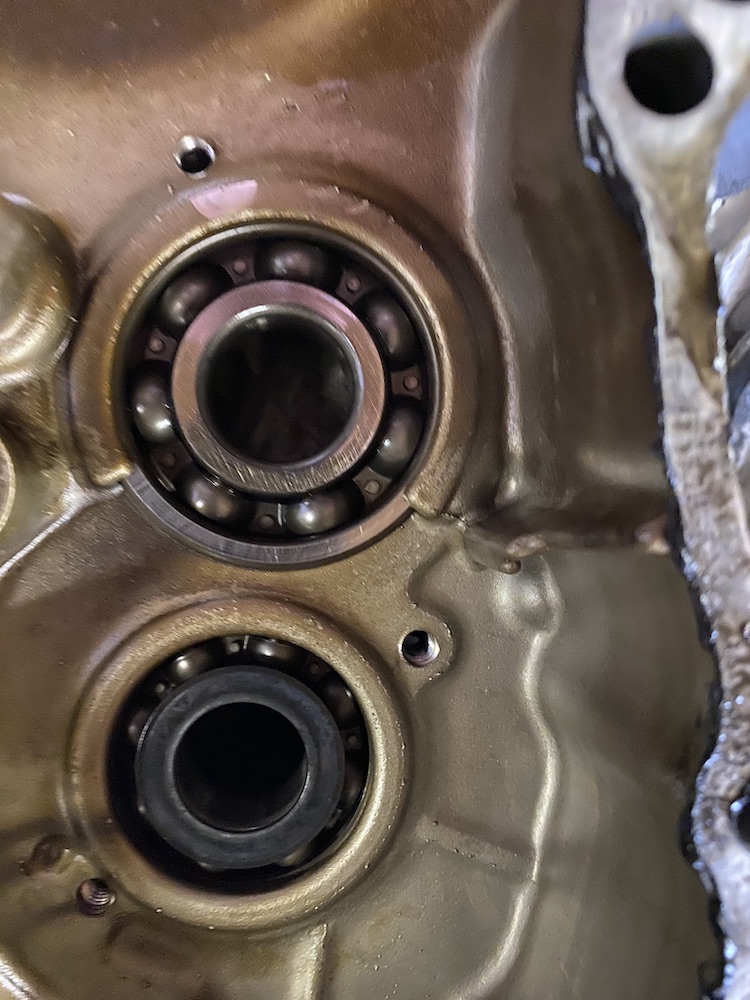

Allez, c'est le tour de l'axe
Et hop
En voilà un que je garde en souvenir
La suite la semaine prochaine.

Tu pourrais montrer les 3 outils spéciaux nécessaires au démontage?

#14 Message par TiTi » 01 nov. 2020, 19:46
Un peu marqué le nouvel ASB non ?
Messages : 5659
#15 Message par Tenno » 01 nov. 2020, 21:09
Jimmy73sa a écrit : 01 nov. 2020, 18:33 Tu pourrais montrer les 3 outils spéciaux nécessaires au démontage?
TiTi a écrit : 01 nov. 2020, 19:46 Un peu marqué le nouvel ASB non ?
Oui, il n'est pas neuf, mais quasi, il est peu marqué et comme il y aura un pignon steftech dessus, et une tension de chaine correcte, bref, utilisé normalement il fera largement 120000 km.
Et c'est pour une Transalp de 92, pas pour une RD03, le prix final de la moto n'est pas le même.
En plus ne pas réutiliser un ASB dans cet état, ça serait du gaspillage.

Pourrais-tu détailler un peu plus le démontage, notamment les opérations critiques ou difficiles et celles qui utilisent les outils spécifiques?
- outil n° 1 pignon avec manche pour bloquer la transmission au cours du démontage de l'embrayage?
- outil n°2 un secteur de pignon (quel pignon?) pour faire quoi déjà?
- outil n°3 un extracteur visiblement?

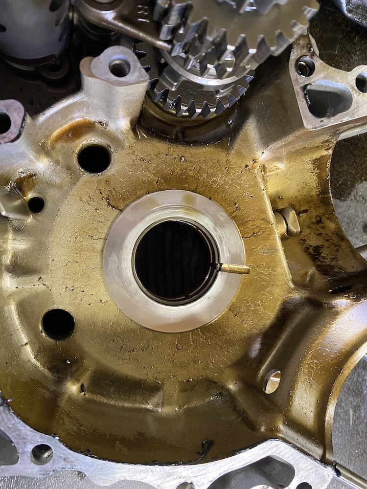

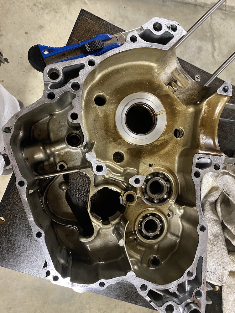

Pas grand chose aujourd'hui, je suis allé au boulot, enfin au vrai.
Ce soir j'ai quand même fait les plans de joint d'un demi carter.
J'aurais pu faire plus, mais mon patron m'empêche de bosser.

Jimmy73sa a écrit : 02 nov. 2020, 19:11 Pourrais-tu détailler un peu plus le démontage, notamment les opérations critiques ou difficiles et celles qui utilisent les outils spécifiques?
Outil n'1 oui, c'est ça, le manche prend appui sur le volant moteur
Outil n 2, un quart de pignon que tu positionnes entre le pignon d'embrayage et le pignon primaire ce qui les empêche de tourner pour débloquer la vis du volant moteur (pas inversé) et et entre le pignon primaire et le carter pour débloquer celle du pignon primaire (pas normal).
Outil n 3 extracteur pour le volant moteur, pas inversé diamètre 22 filetage 150 et 26 de long je crois (Stefter confirmera)
Sans ces outils, moteur sorti, ça doit être une belle galère pour tout débloquer.

Outil n3 ce n'est pas un pas inversé,
par contre c'est du pas fin.

le quart de pignon vient de quel pignon?

Pignon primaire je crois, il m'en reste un morceau que Titi m'avait filé §chinois

Marcopolo a écrit : 02 nov. 2020, 22:05 Pignon primaire je crois, il m'en reste un morceau que Titi m'avait filé §chinois
Oui c'est ça celui qui est en bout d'arbre primaire côté embrayage..
