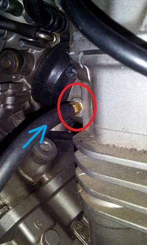

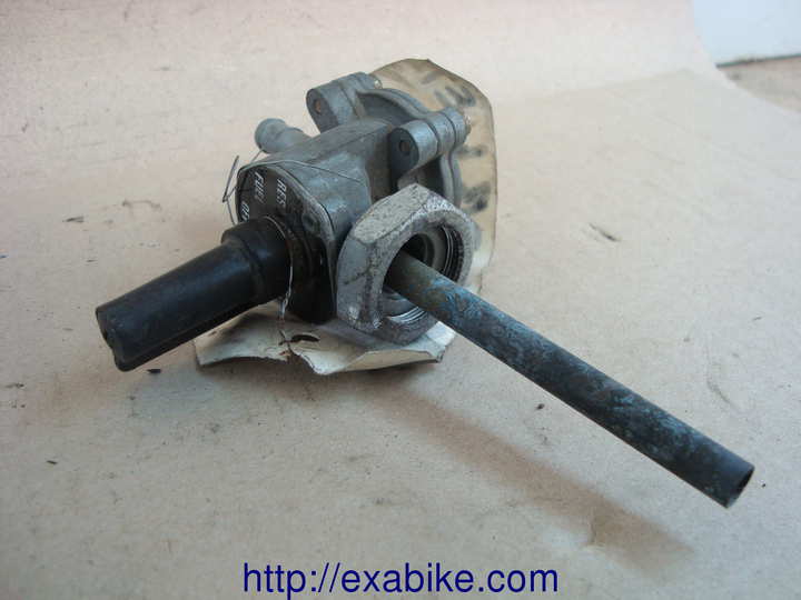

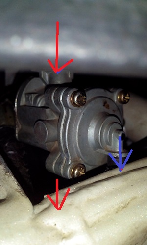

Problème : Fuite du robinet d'essence, au niveau de la manette
Solution : Robinet de 600 hornet
Soucis : C'est un robinet à dépression, merci à Tennophil pour m'avoir averti, expliqué le fonctionnement et filé une petite pièce que vous verrez plus tard. Il est légèrement plus gros que celui d'origine donc faut contorsionner le réservoir pour le placer sans l'abimer. La manette n'est plus accessible en roulant.
Niveau : débutant
Point chiant : vider le réservoir et l'enlever, comme d'hab j'ai foutu de l'essence partout !
Voici la bête (pas ma photo):
En bleu c'est le flux d'air, en rouge celui d'essence. Le cylindre aspire l'air et actionne la "double-membrane du robinet" qui laisse couler l'essence. Pour ca il faut relier la prise de dépression du robinet sur l'admission du cylindre avant à l'aide d'une pièce dont-je-ne-connais-pas-le-nom qui se visse d'un coté, qui est creuse, et qui est lisse de l'autre pour emmancher une durit (j'vous vois venir :p). Elle est entourée en rouge.
Coté droit de la moto, réservoir légèrement soulevé :
Coté droit de la moto, cylindre avant, sous le réservoir :

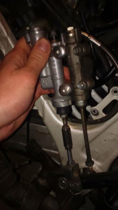

Remplacement du MC par un de 450CRF ! Ca freine sa maman
Merci à Pat pour la rallonge :D
