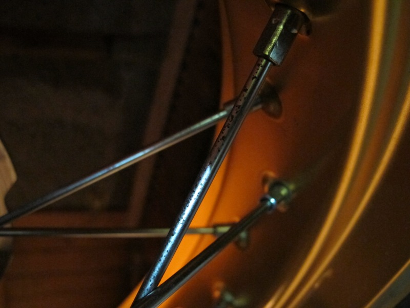

ils sont en quoi ces rayons ? c'est pas de l'inox ?

Suggestion : Le mieux serait de publier des photos du problème constaté, c'est moins subjectif.
(Des "représentants" Honda consultent probablement ce forum et si le constat du problème fait l'unanimité, ça comptera afin d'espérer obtenir un changement des rayons sous garantie!)
Ceci étant, une AT n'est pas une Harley sur laquelle un chrome qui ne brille pourrait faire tâche... à voir donc s'il s'agit d'un problème de corrosion ou d'une simple déconvenue "esthétique".
Des photos, des photos!

je ne pense pas que ce soit des rayons chromés , zingués peut etre mais pas chromés

Je pense aussi et je plaisantais sur l'effet chrome à la "Harley"' :)
S'il s'agit simplement d'un problème esthétique, en fonction de l'alliage, il existera forcément un bon produit pour tenter de retrouver l'aspect neuf.
Par contre, si c'est un début de corrosion, pas cool du tout, car sur les rayons à la limite... on peut rattraper et entretenir un minimum, mais le même phénoméne sur les filetages et les écrous des rayons (probablement faits dans le même alliage), c'est de suite beaucoup moins marrant ;-P

Le problème sur les rayons!

Effectivement :|
On dirait que c'est bouffé par du sel de déneigement §ouch

Epsilon 2 a écrit :Le problème sur les rayons!
Ah oué, effectivement. Flagrant sur la 1ère photo et j'ai l'impression que ça fait pareil sur le moyeu et un peu aussi sur la jante. ;-P
As-tu lavé les jantes avec du détergent ? Si oui, les as-tu bien rincées ? Un mauvais rinçage, c'est pire que de ne pas la laver la moto...
Les jantes ors sont vraiment jolies, mais bonjour la soudure du cerclage (voir la ligne transversale sur la 2ème photo ; l'anodisation semble légère et pas assez recouvrante en tout cas. A moins que ça ne soit un effet d'optique ou le flash...). Hum, à voir si le traitement va tenir le coup sur la durée donc ; déjà qu'Honda s'est raté en ne proposant pas l'option tubeless au catalogue (l'inverse aurait été mieux : livrée en tubeless et chambres en option! ;-)))...
Je constaterai par moi-même dans un peu plus de 3 semaines mais dans le doute, jusqu'à la fin de l'hiver, je badigeonnerai les jantes et les rayons de paraffine liquide diluée dans de l'eau chaude, au pinceau. Sinon, je n'ai jamais testé, mais il y a les traitements chimiques anti-corrosion Scottoiler FS365 et le "ACF-50" d'un autre fabricant (sur les roues, il faut faire très attention avec le "FS365" parce qu'il est à base d'huile... donc gaffe aux projections sur les pneus, disques et plaquettes. Voir les contre-indications de l'ACF-50 aussi.).
Je suis passé chez Honda, le mécanicien me dit au début que c'est des résidus de graisse, alors je lui propose de me faire voir comment nettoyer!
Et il n'a pas réussi, forcément, ensuite il a regardé plus attentivement et a conclu qu'il y avait effectivement un problème.
Il m'a bien sûr posé la question de l'emploi d'un produit de nettoyage, mais j'ai seulement utilisé un chiffon en coton sans aucun produit.
J'ai juste essayé l'essence F (parfait pour dégoudronner sur toutes surfaces et testé sur la Bmw pendant 5 ans sans soucis) sur une petite partie d'un rayon mais sans résultat.

Bravo à Honda pour la réactivité, vingt quatre heures après ma visite chez eux pour mon problème de
rayons, le mécanicien vient de m’appeler pour me dire que l'échange de ceux qui sont défectueux sera
effectué sous garantie.
