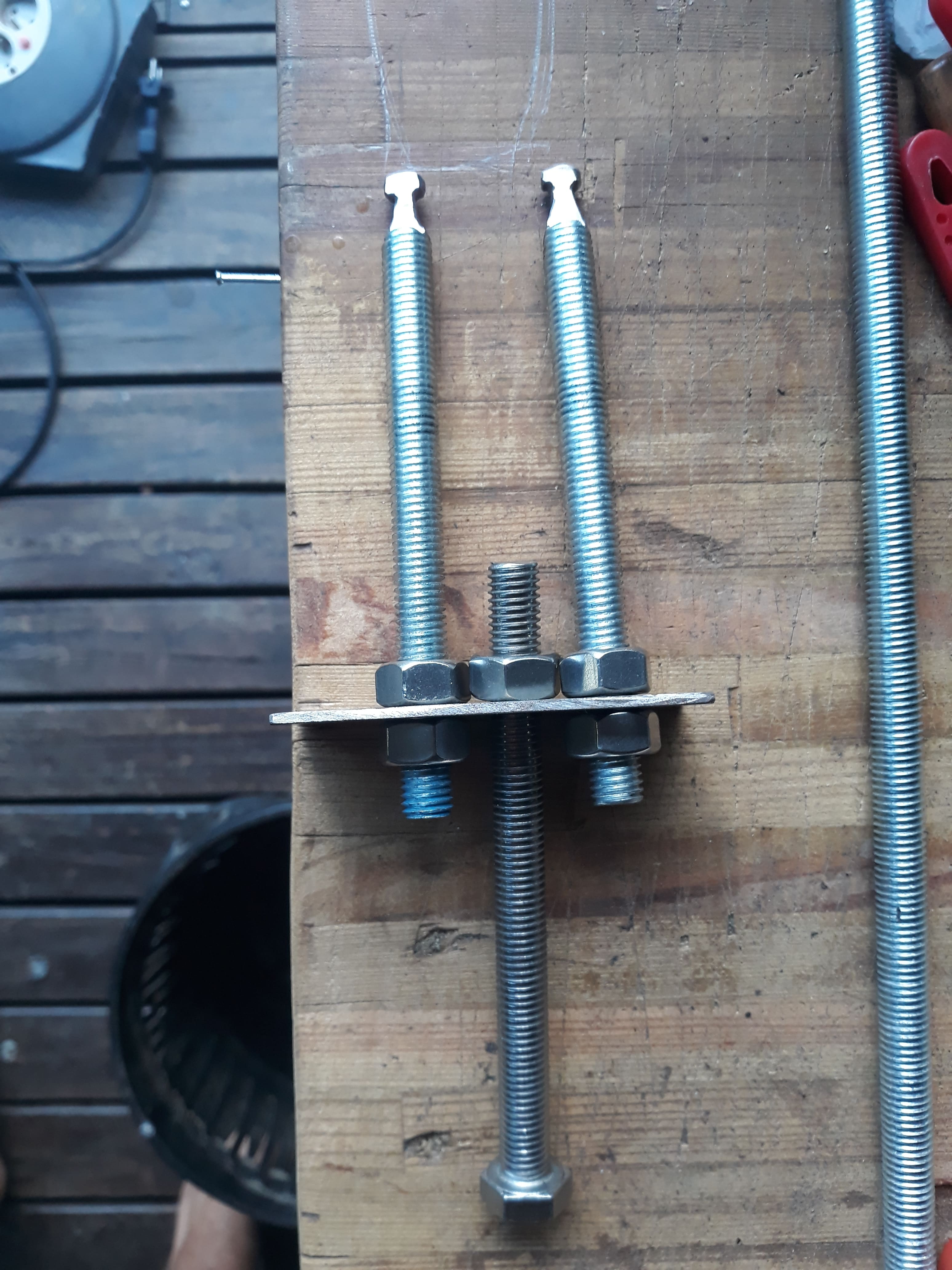

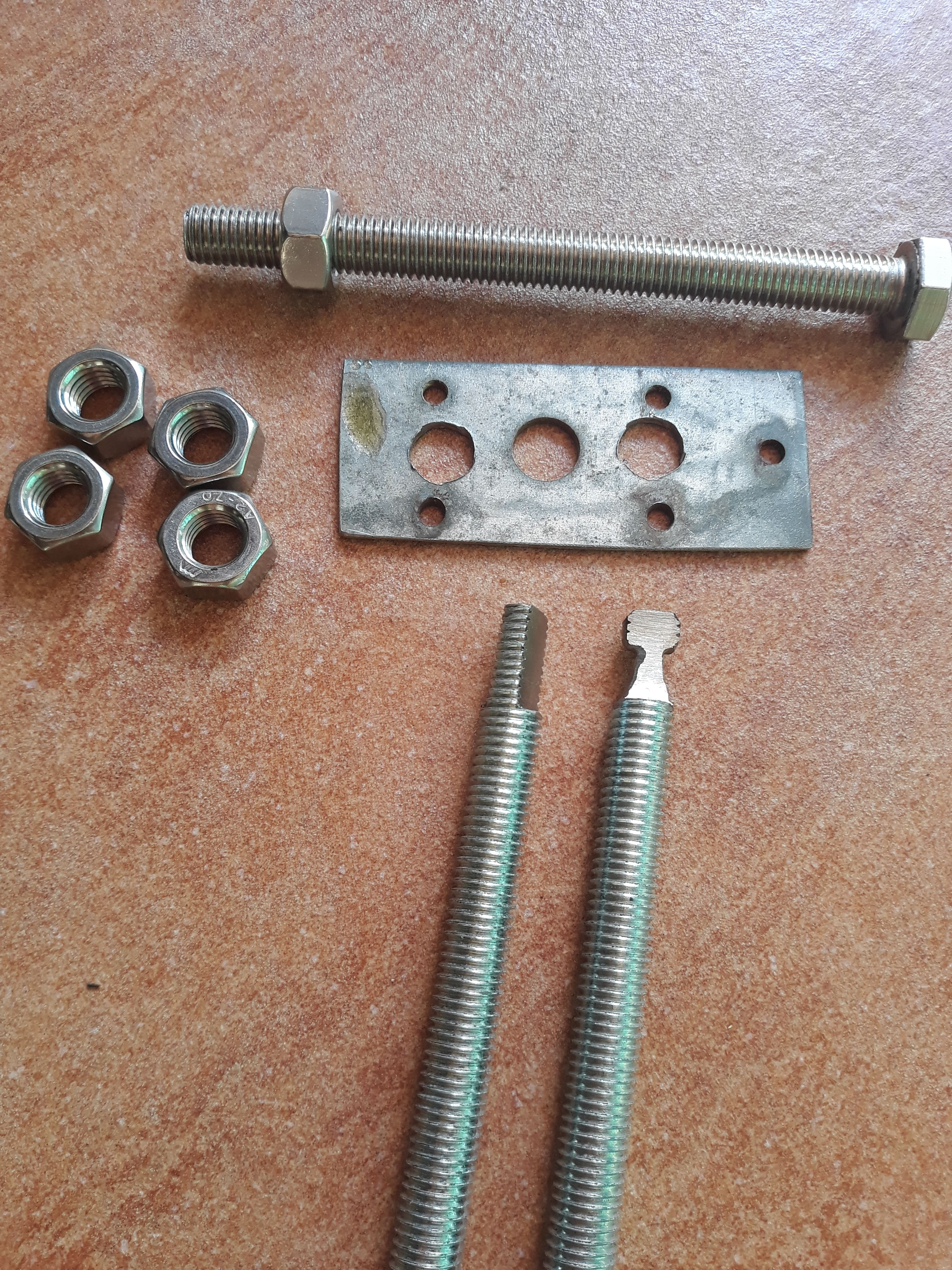

@Stefter je suis plus qu’intéressé, si tu veux me faire un MP avec les tarifs itouitou ça serait génial, pour l'envoi mon papa est en région parisienne donc pas besoin d'envoyer en Guadeloupe....dis moi c'est quoi tes vis, les 1/4 UNF 6.35 partie lisse etc...??
@Fabrikatwin allez c'est rien à démonter une cloche :twisted: §mdr
Plus sérieusement, dans le sujet sur la réfection des cloches, y'a les côtes, je vais me le refaire ou façon si je les fais moi même je ferai en fonction des côtes des ressorts et vous demanderai conseil!! J'ai même une meuleuse...
Sinon, j'ai commencé mon extracteur de roulement, ça part pas trop mal...

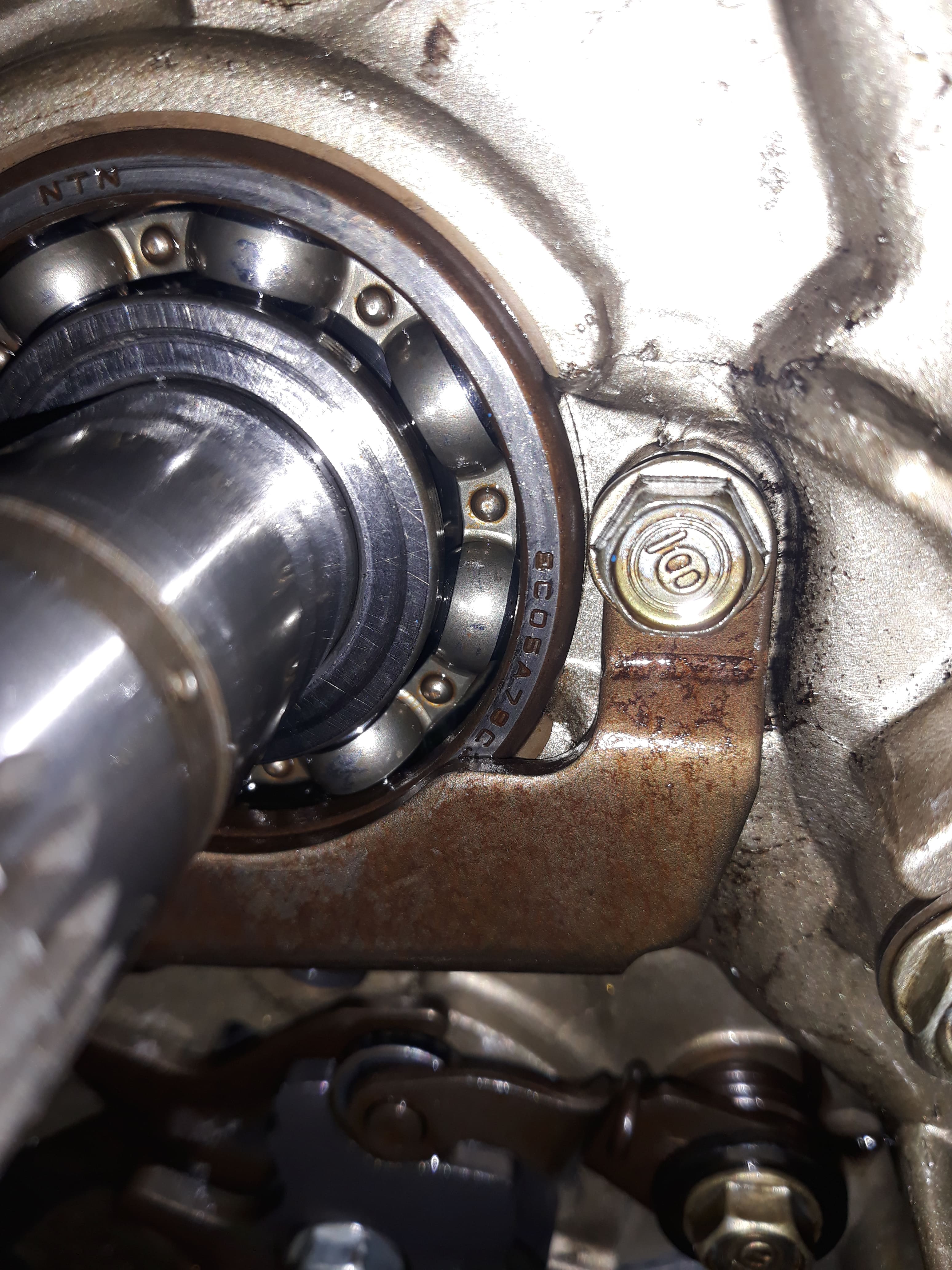

@Brunoma18 merci pour ta réponse c'est plutôt rassurant...il s'avère que je sens un petit jeu radial, haut bas pour être sur de pas me tromper lol (bien présent mais pas énorme non plus, un petit tac tac ) dans le roulement, du coup je pense le changer en prévention qu'en penses tu ??

pour enquiller ton extracteur tu vas être obligé de détruire la cage du roulement non ? :(

@Dudu.13 oui je vais devoir la détruire et en fait dans l'opération du changement du roulement, c'est limite ça qui me fait le plus peur....j'espère que la partie arrière ne peut pas tomber, puis je sais pas trop comment m'y prendre...
Y a des extracteurs qui peuvent faire l'affaire sans détruire la cage mais à mon avis bonjour le prix :oops:

#239 Message par Anto971 » 05 mai 2021, 21:36
Merci du conseil, chez moi ça a pas l'air de gratter vraiment mais le jeu au fil des bornes n'ira pas en se réduisant du coup je pense que je vais prendre les devants...
ps: une technique pour détruire la cage à billes ou c'est obligé marteau/burin??

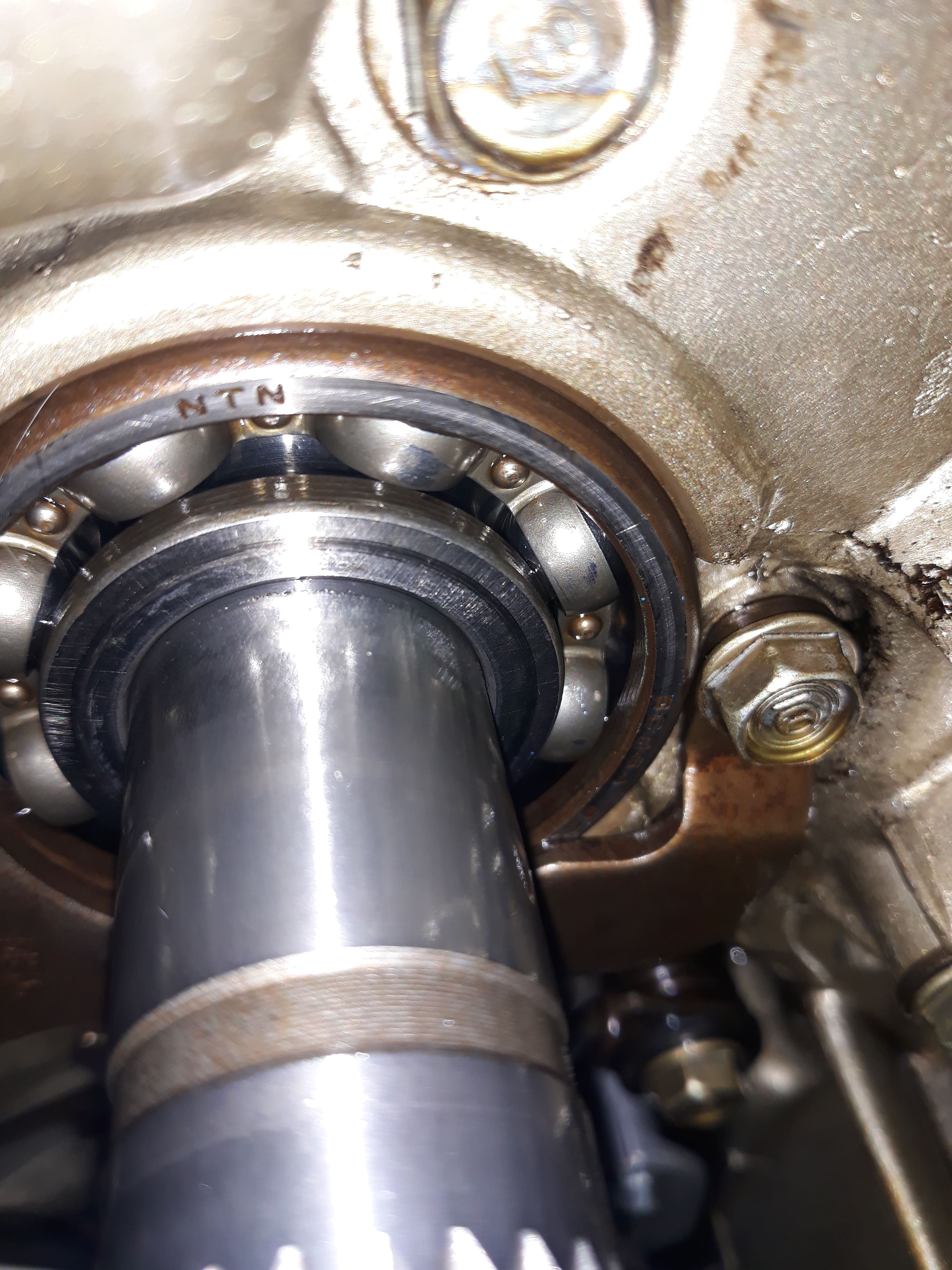

#241 Message par Anto971 » 05 mai 2021, 23:06
Voila comment se présente la bête...
Je pensais peut être faire levier avec un petit tournevis plat en prenant appui sur la bague extérieure, le jour j je protégerai la surface de l'arbre au cas ou...peur de l'abîmer, ce qui me fait flipper aussi c'est de faire tomber un morceau dans le moteur par derrière...
Je vais étudier la question, faire des recherches... §hein

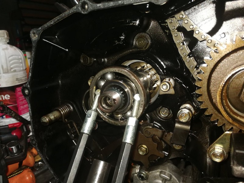

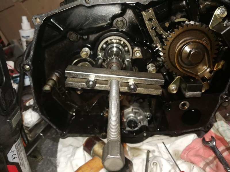

#243 Message par Brunoma18 » 06 mai 2021, 14:45
Salut Anto,
Pour virer la cage, je me sers d'un tournevis et je fais sauter la cage en faisant levier ici,c'est sur un moteur de T@,mais la manip est identique sur l'@T ;)
Ensuite, je met en place l'outil pour l'extraction
Et voilà :D

Pouuu qu'il est beau cet extracteur dis donc §aime
@Brunoma18 merci pour les conseils, je pense faire levier avec tournevis aussi...faut que je finisse mon extractoure :lol: et que je passe commande des pièces
§tchin
Messages : 1609
Re: Remise en état de ma RD07
#245 Message par Fabrikatwin » 06 mai 2021, 18:26
Dis donc brunoma tu as une photo détaillé de ton extracteur, je sens que je vais me lancer à m'en faire un

#246 Message par Anto971 » 06 mai 2021, 19:04
Ben non c'est pas la peine je t'ai posté des photos détaillées du mien.... §mdr §mdr

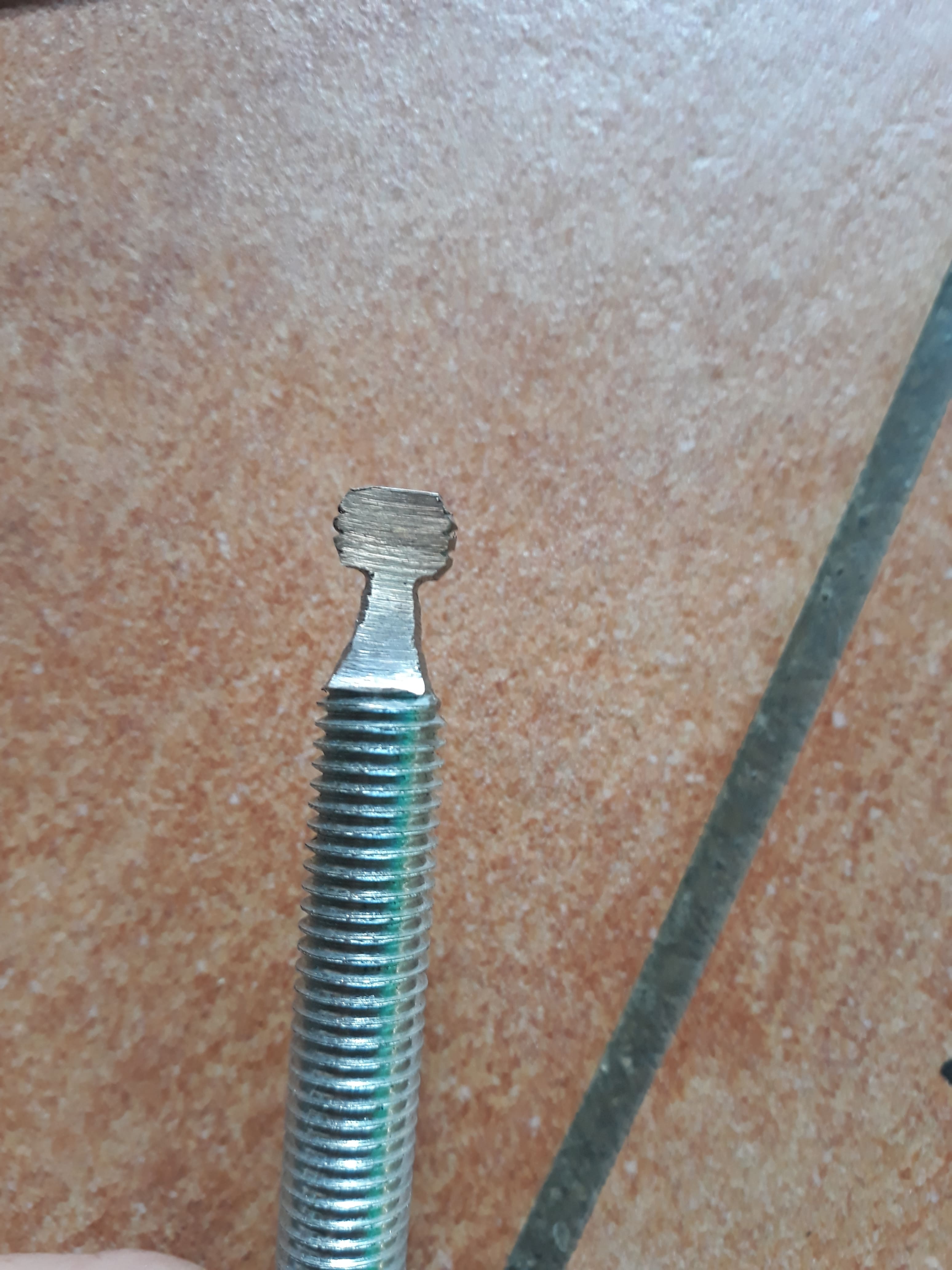

#248 Message par Fabrikatwin » 06 mai 2021, 20:23
Le principe est simple. Ce sont les " têtes " des embouts qu'il faut adapter. Par contre l'acier doit être costaud. §robot ...
Stefter §chinois
Ce qui me plait ,c'est l'idée de faire l'outil

#249 Message par Anto971 » 06 mai 2021, 20:44
Je pense qu'en home made, c'est la solidité qui peut pécher à savoir un téton qui pourrait péter dans le roulement...ça me fait penser à pas trop réduire la base des tétons sur le mien, d'ailleurs je vais aller bosser un peu dessus et voir pour ouvrir ma cloche...
En tout cas les photos ça aide bien à voir quelle forme donner aux tétons..c'est cool

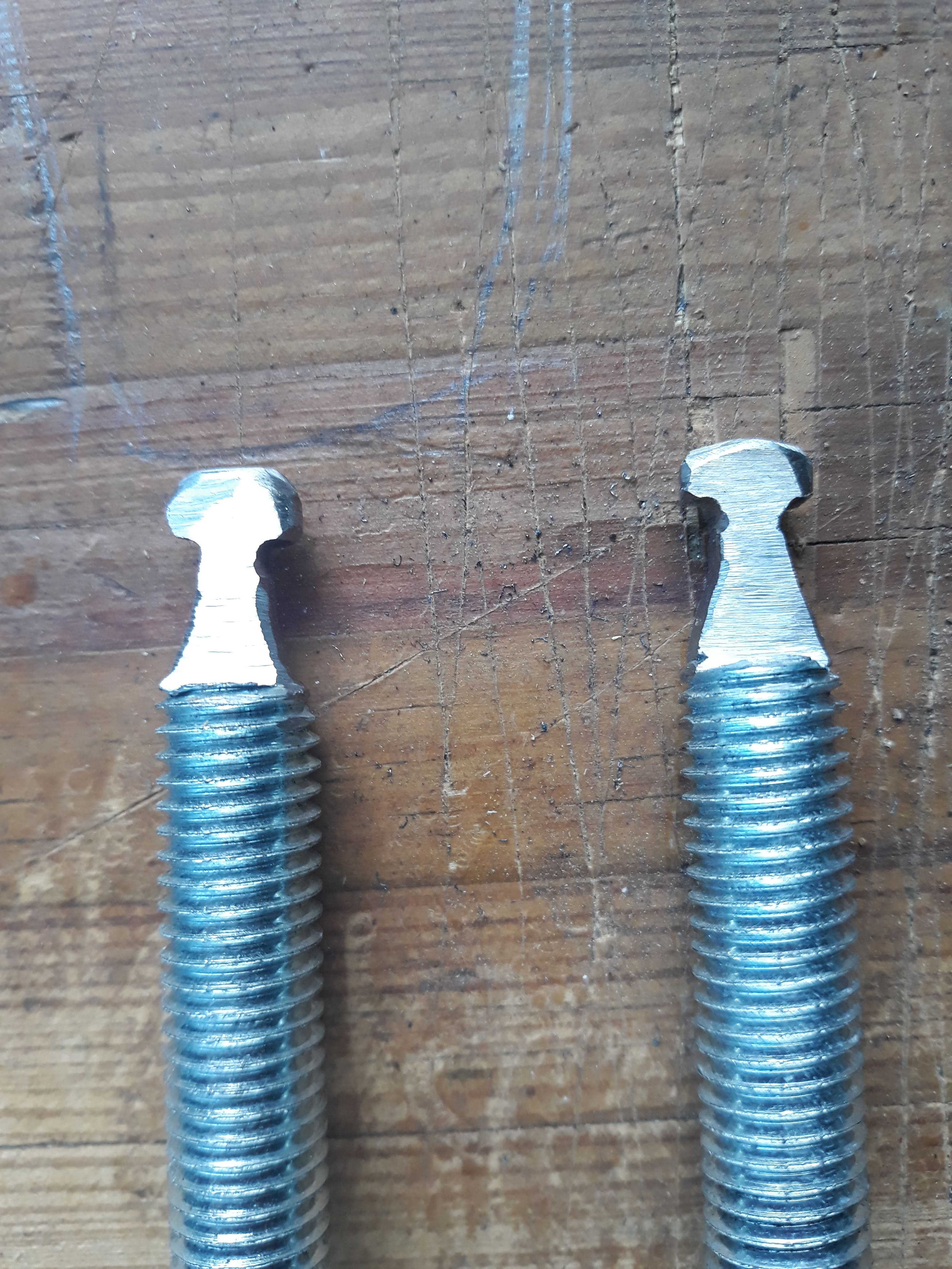

#250 Message par Anto971 » 07 mai 2021, 01:40

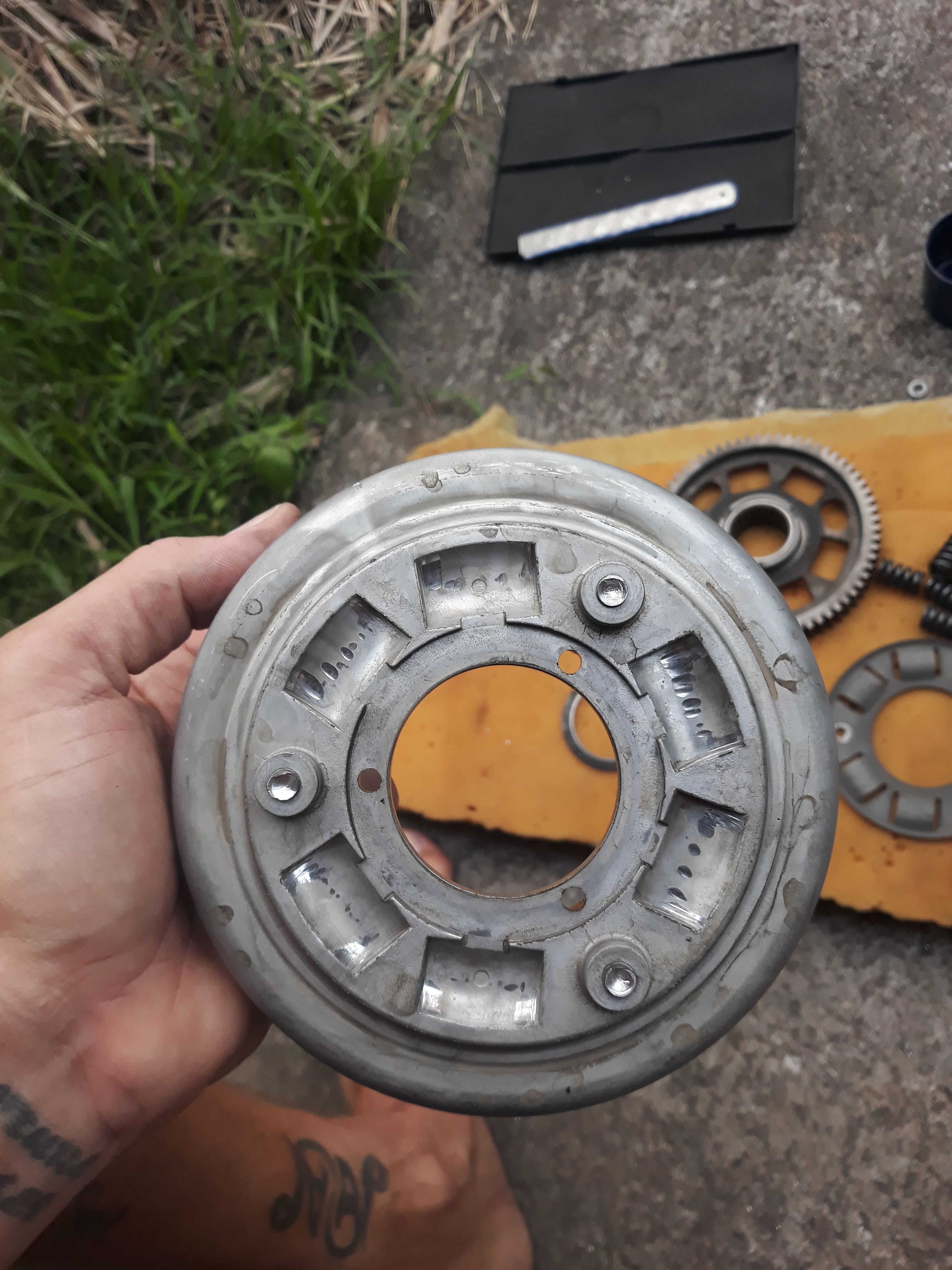

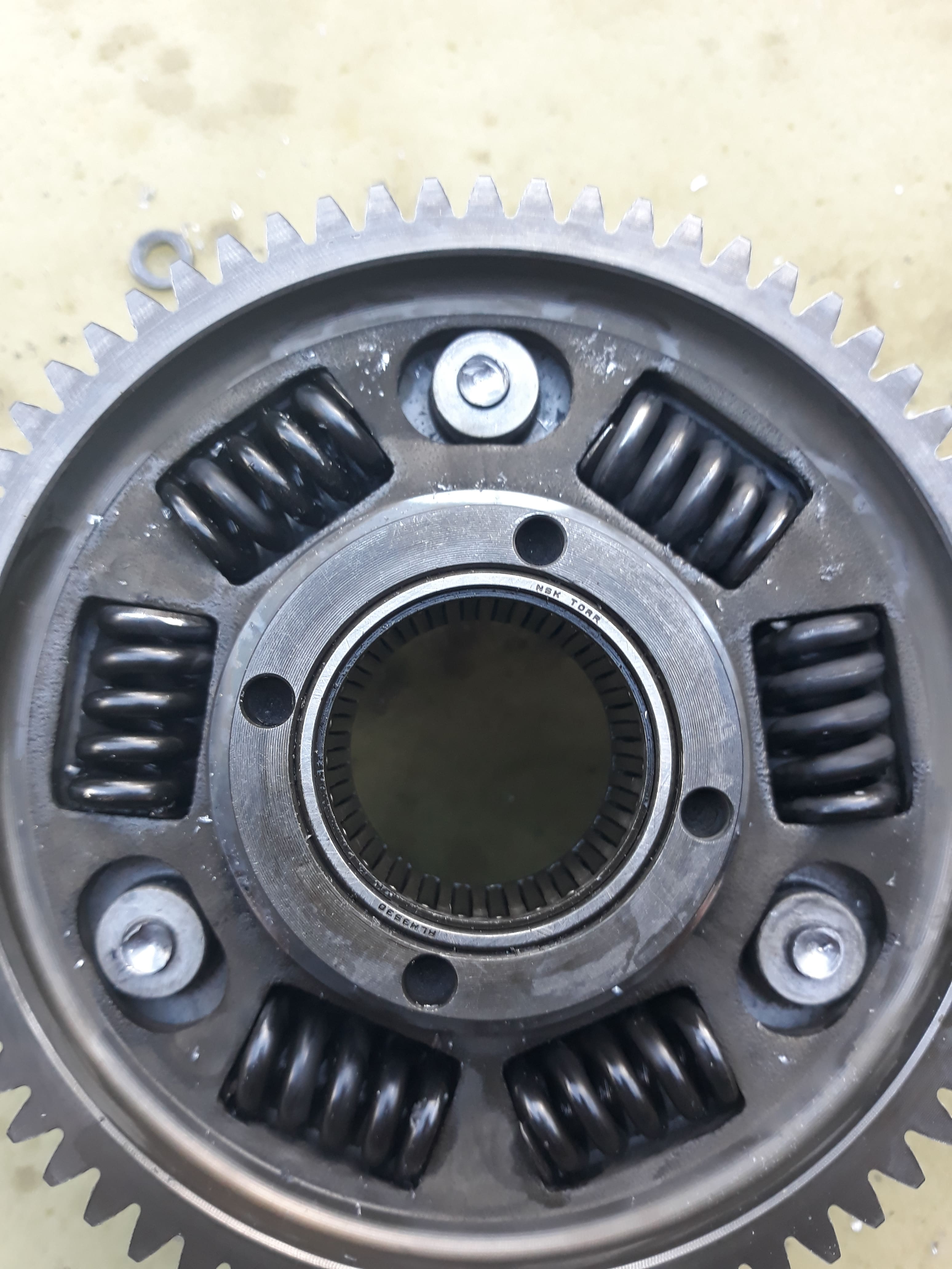

J'ai un peu avancé aujourd’hui...
J'ai fini mon extracteur, j’espère ne pas avoir enlevé trop de matière et ainsi qu'il ne soit pas trop fragile, je pense que ça devrait aller. J'aurai à mon avis à ajuster un peu les têtes, à voir quand je les présenterai dans le roulement... §huhu

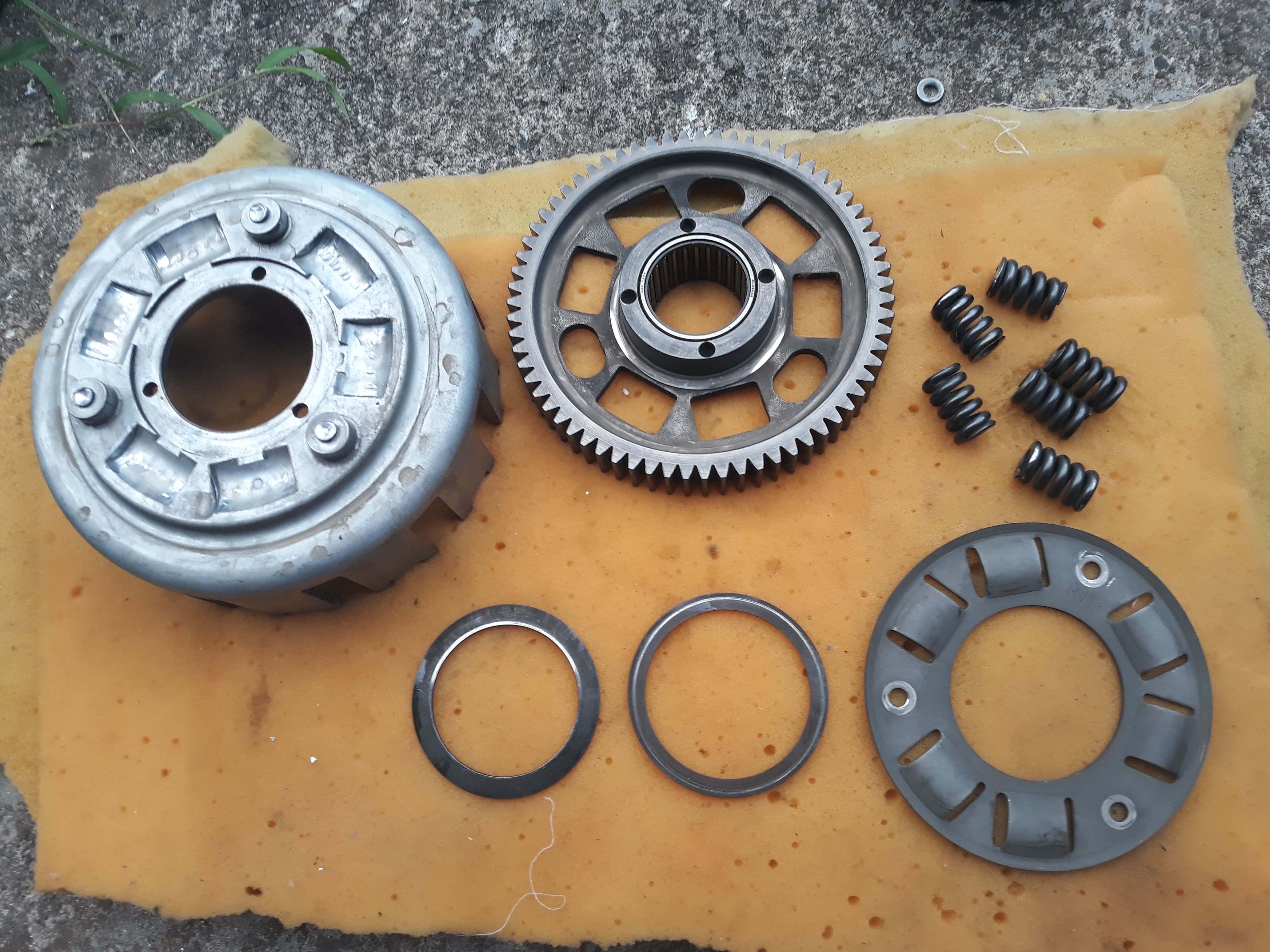

Sinon, j'ai ouvert ma cloche :oops:
Pas trop trop marquée je trouve ça peut aller...pas mal de jeu dans les 4 plus gros ressorts et moins dans les 2 plus petits montés serrés d'origine, y'en a même un sur les 2 qui reste quasiment en place sur la couronne quand je l'enlève...
J'ai plus qu'à chasser les 3 rivets et me fabriquer des pions. Je vais tester la soluce de Fabrikatwin à savoir des pions à partir de vis btr...j'ai une petite interrogation sur la côte des pions mais surtout pour les 2 ressorts plus fins qui ont un jeu assez léger, je peux pas faire des pions de 0.5 mm...
Bref à reflechir, si vous pouvez me dire ce que vous en pensez...au cas je ferai une tite vidéo pour mieux illustrer
