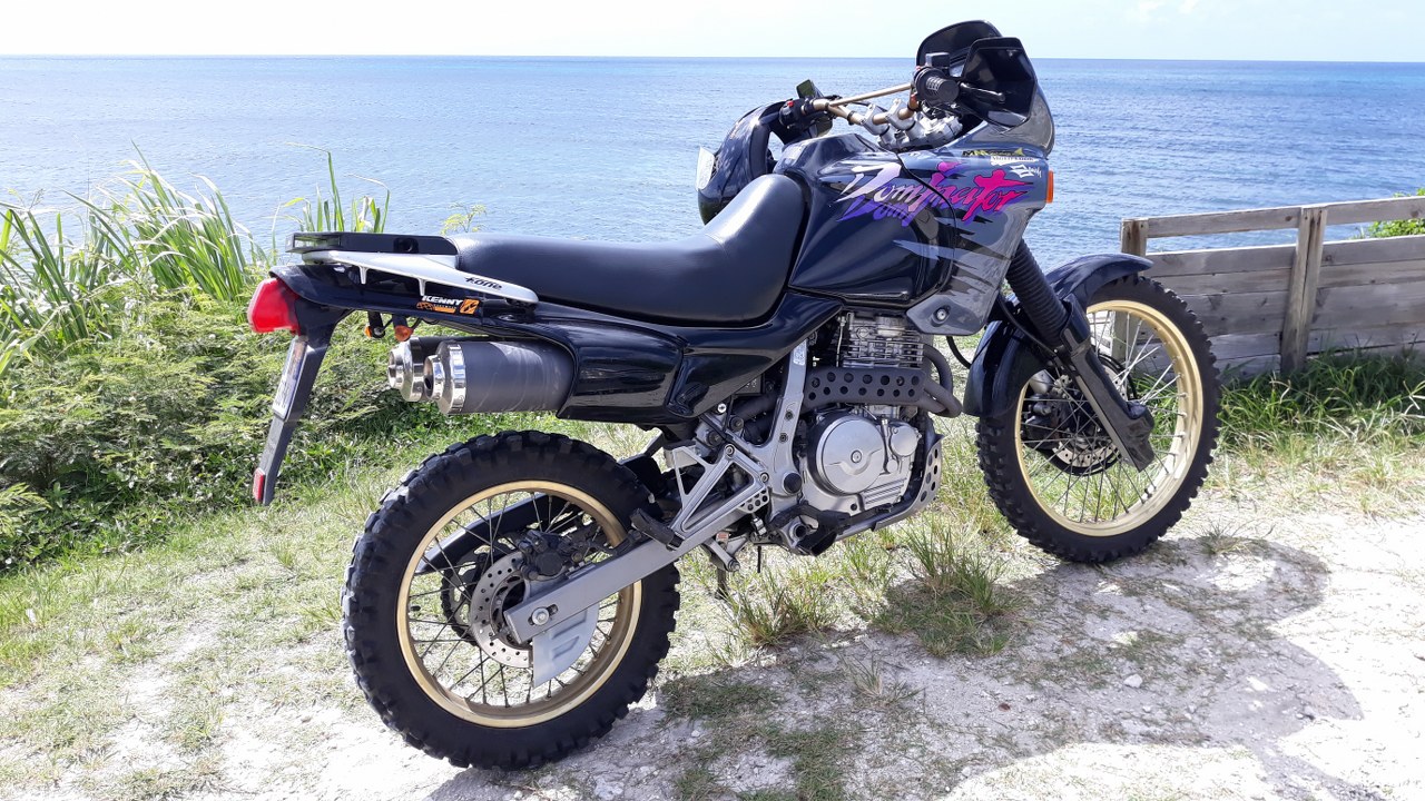

Hello tout le monde,
Après mon post sur l'arrivée rocambolesque de ma moto en Guadeloupe, je crée ce sujet car je souhaite me lancer dans le démontage complet de ma belle pour la remettre en état, je vais donc partager ça sur le forum et je crois même que vous allez pouvoir m'aider un peu :roll:
Ce que je prévois de faire:
Démontage complet de la belle
Sablage(si je trouve quelqu'un)/préparation du cadre et peinture par mes soins, peinture des autres petits éléments...
Nettoyage et vérification de tous les éléments, graissage etc....
Changement des disques de frein avant plaquettes av et arr, purge etc
Kit chaîne, pneu avant, vidange, filtre à air....grosse révision, vérifications quand le moteur sera sorti
Éventuelles surprises....
Voila le programme en 2 mots, bon je ne suis pas mécano mais passionné et je bricole un peu mais surtout j'ai très envie de me lancer car j'aime déjà cette bécane et puis dfaçon j'ai pas les moyens de le faire faire. J'ai la revue technique, ce forum plein d'infos et tutos géniaux donc ça devrait aller 8-) et comme on dit on apprend de ses erreurs.
Quelques photos, je démonte, je nettoie et range au fur et à mesure
Pour la suite, je pense m'attaquer au bloc compteur, ensuite tout le système de refroidissement, BO et amorto pour enfin aller sortir le bouilleur....
Voila V à tous

§super projet ;)
par contre, tu es sûr d'avoir besoin de sabler ton cadre? §hein
il n'a pas l'air en si mauvais état .

Oui, si tu veux vraiment refaire une peinture de cadre je mets la mienne dans le bateau :D
Ta machine a l'air impeccable. Vous avez vu les gars l'état de l'amorto. :shock: Il sort d'usine.Bon , d'un autre côté c'est le meilleur moyen pour la connaitre.
Bon courage , la mécanique sur la terrasse... §bronze le phantasmes d'un breton. §mdr

Je m'en serai bien passé de repeindre le cadre...on voit pas sur les photos mais c'est bien bien piqué et ici ça rigole pas niveau climat sur ces photos on voit mieux...sinon la moto est de 93 elle a 36000 km et a l'air d'être une base assez saine donc j'ai bien envie de la remettre au top!!
Je suis bien peinard sur ma terrasse comme tu dis et au final je connaîtrais bien ma moto...
