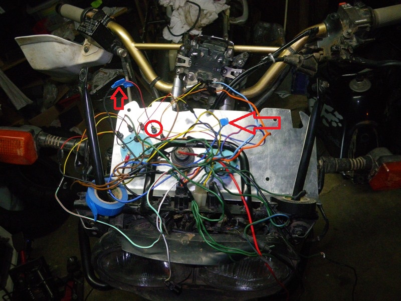

Dudu.13 a écrit :Normalement pour le voyant de plein phare
D'un coté tu as une masse , et de l'autre ça va vers le fil qui alimente l'ampoule en phare
(sais pas si c'est pris avant ou après le relai ) je pense avant ,
Pour revenir au probleme que tu decris ,
Pour moi tu as du mettre d'un cotè un + AC , et de l'autre vers l'ampoule
Du coup plein phare eteint , ton voyant prend sa masse à travers le filament de l'ampoule
Et s'alume
Phare alumé tu te retrouves avec d'un coté ton + AC , et + plein phare
Et du coup voyant eteint :cry:
Gaffes comme deja dit les voyants leds sont polarisès , et si tu rentres avec un +
du coté oú il doit y avoir le moins ça ne marche pas

§hein
un coté à la masse ( fil vert du bon coté du voyant leds ) et de l'autre sur le fil qui alimente en position plein phare le relai
je pense que c'est mieux de le prendre avant le relai

Vert = masse
Bleu/blanc = phare APRÈS relai
Bleu = phare COMMODO <== celui-là pour le voyant
Mais TOUS tes fils sont (étaient) dans la fiche 9 broches sous le tripmaster.............

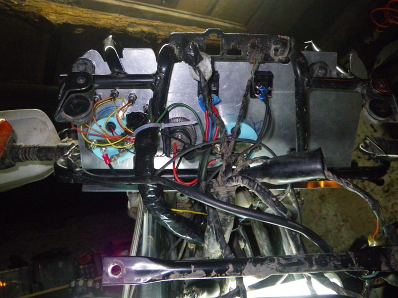

Pas du tout envie de bosser aujourd'hui donc je réfléchis à mes erreurs, avec ce dont je dispose.
J'ai vérifié sur la photo postée plus haut, et effectivement, le Dudu a raison!!! §masqued
Entouré en rouge, il s'agit de ma led pour le voyant de plein phare.
On peut voir comme l'a annoncé Dudu que le pole + de la Led est branché sur le fil noir du + après contact et le pole - de la Led sur le fil bleu qui doit être le +.
Merci beaucoup!! ;)

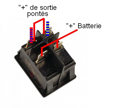

#239 Message par TiTi » 13 avr. 2017, 14:25
Et ton interr est un 2 poles non donc faut câbler les 2 en parallèle pour répartir l'intensité (15A + 15A du coup).
Et pour le voyant phare c'est entre BLEU et VERT, pas noir contrairement aux autres voyants (béquille, huile, point mort) !!!

TiTi a écrit :Et ton interr est un 2 poles non donc faut câbler les 2 en parallèle pour répartir l'intensité (15A + 15A du coup).
:oops: Pas compris la phrase en gras. Je peux mettre 2 circuits différents qui s'allumeront en même temps sur cet interrupteur, c'est ce que tu entends par 2 pôles?
Tu veux dire que je connecte les 2 + après contact séparément?
Et le + permanent? J'en fais quoi? Je le double ou je peux le brancher seulement sur un des 2 plots? §dingue
Re: La RD07 de Bro7
#241 Message par TiTi » 13 avr. 2017, 18:09
Tu as 4 bornes sur l'interr.
Le fil rouge sur les 2 entrées d'un côté et les 2 autres ensemble sur les 2 bornes de sortie.

#242 Message par Bro7 » 13 avr. 2017, 18:45
Ok Titi! Vu.
Je me mets au câblage et à la finition. ;)

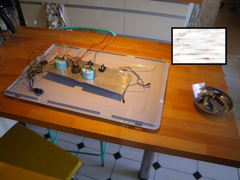

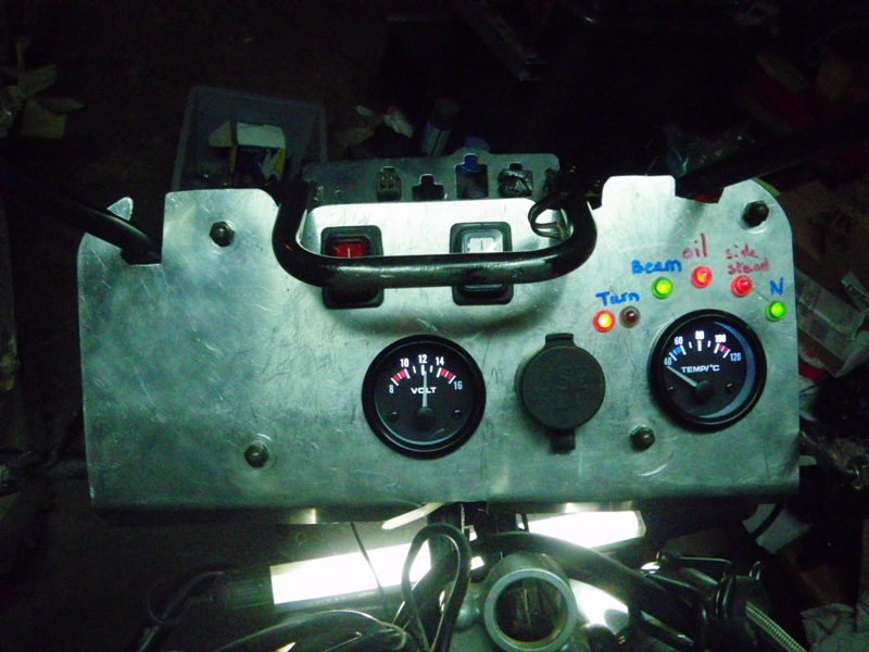

Alors.....
Je ne vais pas faire durer le suspens! Ca marche! §pompom
Voila ce que ça donne:
Bon, je suis content, tout fonctionne, les clignos et le voyant de plein phare inclus!! §yah
Merci pour vos précieux conseils!! §1010

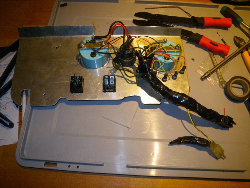

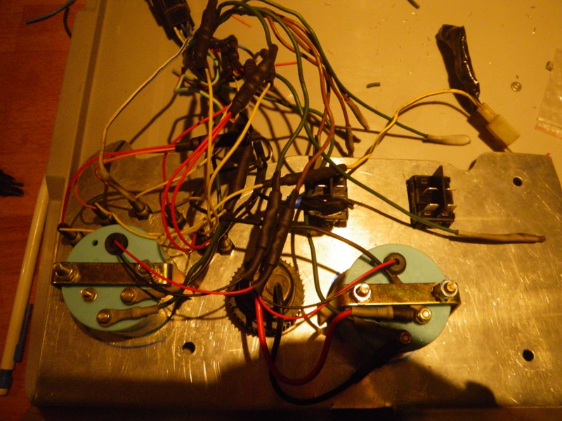

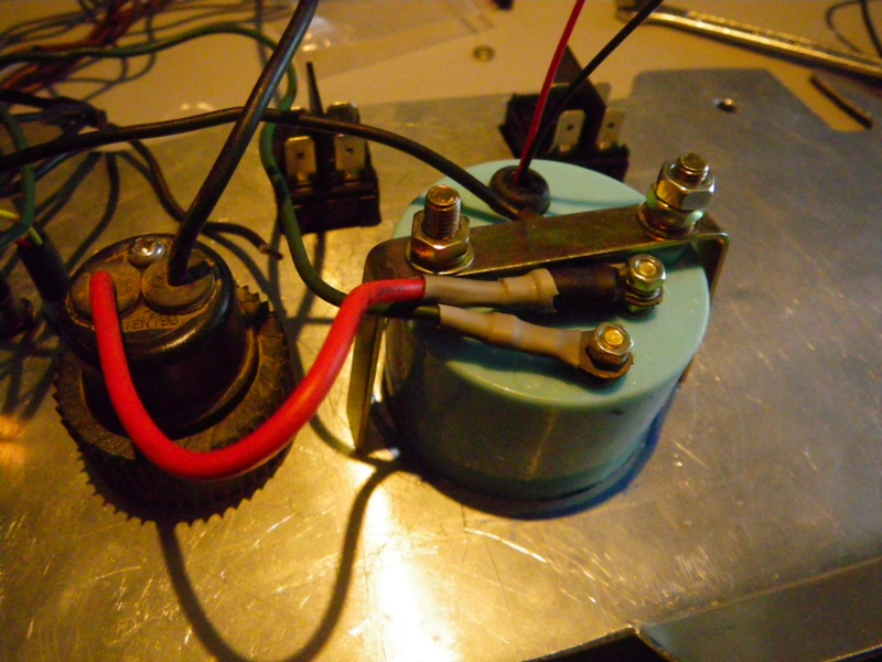

Par contre, ce serait à refaire, pour la partie la plus importante qui est la finition, je ferais autrement. :|
Voila comment j'ai fait:
Je me suis dit que c'était une étape importante et qu'il fallait que ce soit propre, j'ai donc pris mes petites affaires et suis allé m'installer dans la cuisine.
J'ai branché petit à petit en essayant de soigner les connectiques vu que je ne suis pas confiant en mes talents de soudeur.
J'avais ma prise USB à brancher et au lieu de me prendre la tête, je l'ai branché direct sur le voltmètre.
Je vais surement me faire engueuler mais je ne m'en sers quasi jamais à part pour le téléphone ou la Gopro maintenant.
Puis j'ai scotché le tout pour faire un bel ensemble et ne pas avoir de fils qui trainent:
Pas si simple que cela... §heu
Du coup, je me retrouve avec une belle partie de faisceau bien rigide.
Mais cette méthode n'est pas satisfaisante.
Pourquoi? Parce que quand on repose le tout, on se rend compte que certains câbles ne passent pas à l'endroit le plus adéquat. Et du coup, tous les fils n'ont pas le même mou. Ca tire même un poil sur une led. :cry:
Comment j'aurais dû faire:
1°: Virer les phares, ce que je n'avais pas fait pensant que des éléments du tableau de bord pourrait gêner. En fait, il y a largement de la place pour que les phares ne gênent pas. ^^
2°: Fixer la plaque alu avec tous les composants
3°: connecter sommairement tous les câbles en les regroupant, en les faisant passer aux meilleurs endroits et en choisissant la bonne longueur
4°: fixer ça provisoirement avec des rilsans
5°: enlever la plaque alu avec tout le bazar
6°: Scotcher tranquillement en respectant les groupes de câbles.
Au lieu de ça, j'ai un peu galéré à orienter ce "faisceau" correctement sans qu'il n'y ait de tension nulle part.
Mais c'est pas du travail très joli... §masqued
Reste:
- à donner un peu de mou aux fils du neiman pour ne pas qu'ils soient en tension
- relier le GPS au + après contact de la boite à fusible
- brancher l'allume cigare (mais ça va âtre facile ça! :D )
Et la partie électrique sera fini!! §tictic

Tu as mis un voyant vert pour le plein phare ???? Déjà qu'un bleu est trop puissant de nuit...
Re: La RD07 de Bro7
#247 Message par Le Jardinier » 14 avr. 2017, 08:03
C'est pas mal je trouve, c'est pas fait pour un concours de beauté, c'est pour faire le Maroc.
Ça ira bien
La partie gauche tu la gardes pour un compteur électronique (genre vapor)?
Messages : 6715
Re: La RD07 de Bro7
#248 Message par Lom2lyon » 14 avr. 2017, 08:21
Cool §super
Par contre, je serais toi, je mettrai une pointe de pistolet à colle sur les cosses et autres fils connectés, histoire que ça ne se barre pas, et que ce soit un chouilla étanche...
Z'en pensez quoi les autres ?
Messages : 7468
A remercié : 22 fois
Re: La RD07 de Bro7
#249 Message par Bro7 » 14 avr. 2017, 08:25
Bebert a écrit :§super2
y a plus qu'à rouler !!
§youhou §youhou
§youhou mais faut tout remonter....
Pis je voulais faire les réparations de carénage aux légos mais je crois que je vais rester avec le scotch pour l'instant.
Elle a été arrêté trop longtemps! §yo §gaz
TiTi a écrit :Tu as mis un voyant vert pour le plein phare ???? Déjà qu'un bleu est trop puissant de nuit...
Je sais... :cry: Mais mon magasin d’électronique n'avait que du rouge et du vert en led protégée. :cry:
Même les clignos ne sont pas en vert... §heu
Mais c'est pas grave, ça peut se résoudre facilement. ^^
Le Jardinier a écrit :C'est pas mal je trouve, c'est pas fait pour un concours de beauté, c'est pour faire le Maroc.
Ça ira bien
Dis donc, tu le trouves pas beau mon tableau de bord!! :P :P :lol: :lol: :lol:
Ca fait un petit côté "usine"!! :mrgreen:
Je l'améliorerais au fur et à mesure car oui, la place à gauche est réservée pour un compteur électronique quand je pourrais. ;)
Je n'ai pas envie de me retaper des découpes de plaque d'alu à chaque fois! §non
Lom2lyon a écrit :Cool §super
Tu crois? §hein Ce n'est pas super exposé là derrière et l'humidité tombe forcément. Les connectiques n'étaient pas protégées sur le compteur. :idea:
Pistolet à colle, ça me fait peur, je fais comment pour le démonter après? §hein
Pis il n'y a pas tant de connections vissées que ça et elles sont toutes avec une rondelle grower. ;)
