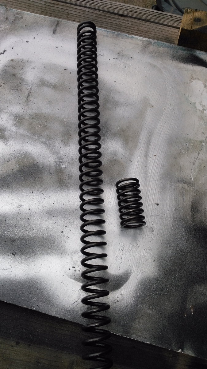

J'ai fait la vidange de la fourche et on est d'accord que c'est 635cc par tube hein?... ;)
Cad77
Messages : 348
Enregistré le : 28 juin 2014, 18:54
Département : 57 Moselle
Localisation : METZ
Re: Au tour d'une RD07A...
#30 Message par Cad77 » 07 avr. 2018, 11:55
Oui,sauf si tu es en ressort progressif ,c'est un peu moins il me semble.
Africadelle
Messages : 212
Enregistré le : 25 juil. 2017, 15:09
Localisation : Gréasque
#31 Message par Africadelle » 07 avr. 2018, 15:55
Cad77 a écrit : 07 avr. 2018, 11:55 Oui,sauf si tu es en ressort progressif ,c'est un peu moins il me semble.
Merci Cad77 ;) , mais le probleme maintenant c'est de savoir si je suis en ressort progressifs ou non... §hein
#32 Message par TiTi » 07 avr. 2018, 18:59
Les progressifs sont plus gros et surtout il y a des spires plus serrées à un bout.
Cad77
Messages : 348
Localisation : METZ
#33 Message par Cad77 » 07 avr. 2018, 18:59
Suffit d'ouvrir pour regarder un ressort,s'il a des spires ressérées à une extrémité,ce sont des progressifs,en tout cas pour des
Wilbers,c'est le cas.
Mais je crois que la quantité d'huile ne varie que si les spires ressérées sont placées en bas.
S'il sont d'origine tu les sortira en 2 parties,petit ressort+ rondelle + grand ressort.
Au boulot ;)

#34 Message par Cad77 » 07 avr. 2018, 19:03
Je voulais finir ma réponse en me demandant si Titi traînait par là
pour confirmer,bon ....c'est fait :roll:
#35 Message par TiTi » 07 avr. 2018, 19:03
Cad77 a écrit : 07 avr. 2018, 18:59 ...
Non, le diamètre du fil est nettement plus gros partout.

#36 Message par Cad77 » 07 avr. 2018, 21:38
Eh ben, on en apprend tous les jours .... :roll:
C'est pour ça que je n'était pas aussi affirmatif sur ces ressorts :|
Je m'incline , Titi §chinois
Africadelle
Messages : 212
#37 Message par Africadelle » 07 avr. 2018, 23:13
Je regarde ça demain mais je pense qu'il ne sont pas progressifs, je prendrai une tof pour vous montrer, merci les gars... §chinois

#38 Message par Africadelle » 08 avr. 2018, 23:13
Ce sont des normaux ces ressorts? Donc 635cc?... ;)
#39 Message par Dode38 » 09 avr. 2018, 09:27
Oui normaux ;)
Par contre, tu n'as pas la rondelle ?
