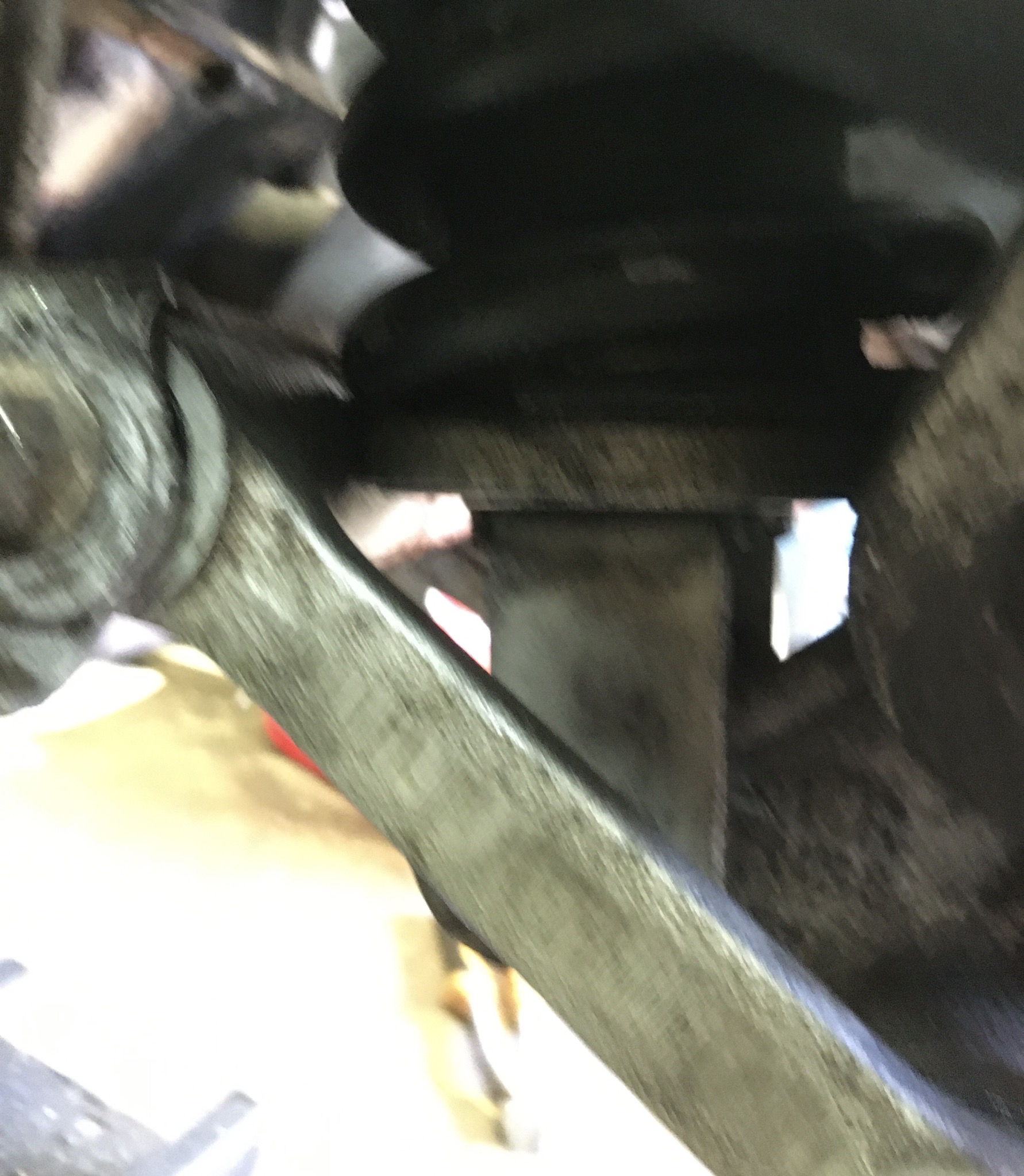

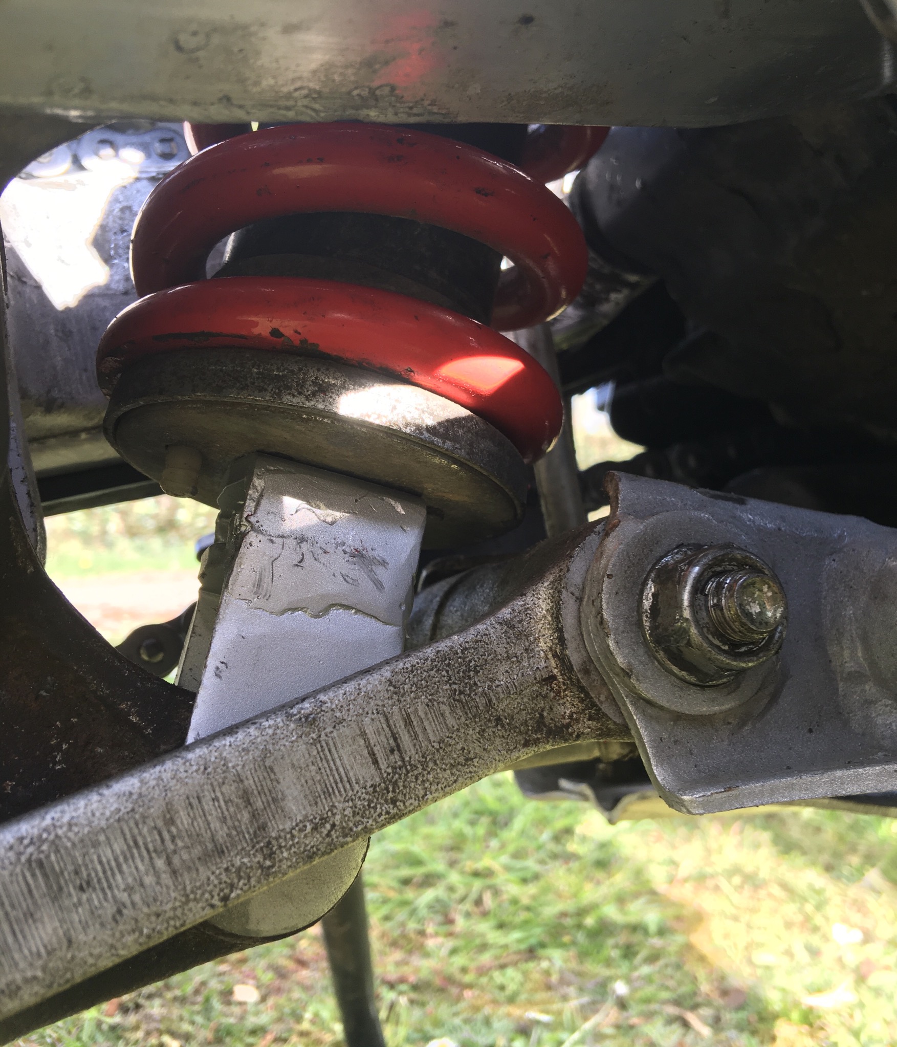

J’ai essayé de monter l’amortisseur de RD04 sur le basculeur de RD03, mais la coupelle inférieure de l’amortisseur touche le U du ProLink
Du coup, j’ai allongé la chape de l’amortisseur de T@ et ça passe tout juste.

j'ai 91,5 de hauteur de selle sur la RD03 que j'ai équipée d'un amortisseur Wilbers +1 cm, sans avoir touché l'avant. Je me demande d'ailleurs s'il ne faudrait pas corriger un peu l'avant: l'assiette a été très modifiée...

J'avais le meme probleme, la solution est de monter un ensemble bielette basculeur de rd04...Guiguy56 a écrit : 04 juin 2020, 08:34Marcopolo a écrit : 04 juin 2020, 06:56Je vais tenter un mixte pour voir : basculeur rd03 et amortisseur standard.

Ok, je vais vérifier au montage de l'amortisseur standard, mon wilbers lui ne touche pas ...Guiguy56 a écrit : 04 juin 2020, 08:34J’ai essayé de monter l’amortisseur de RD04 sur le basculeur de RD03, mais la coupelle inférieure de l’amortisseur touche le U du ProLinkMarcopolo a écrit : 04 juin 2020, 06:56Je vais tenter un mixte pour voir : basculeur rd03 et amortisseur standard.
