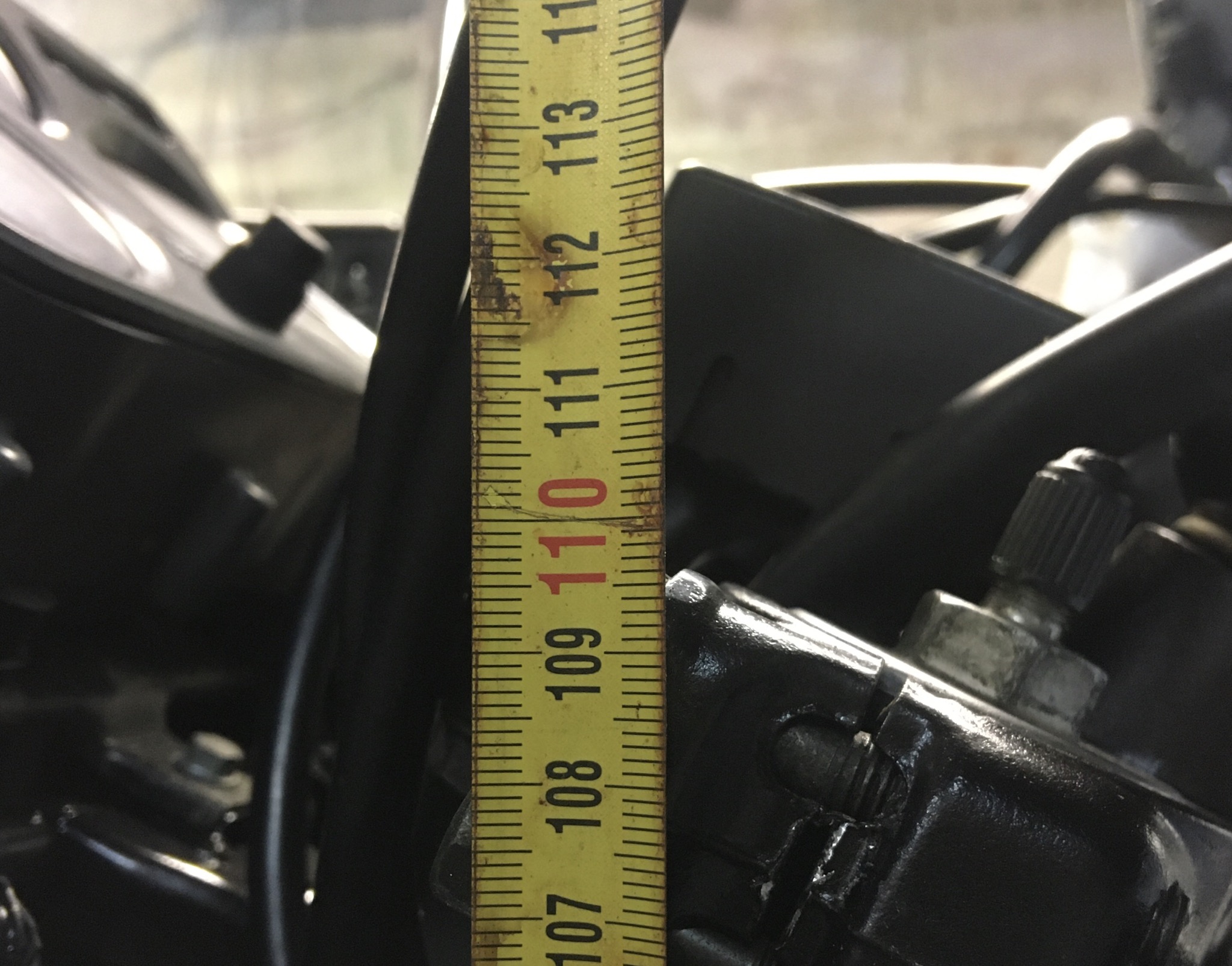

As-tu regardé ce que donnent tes +53mm au niveau de la durite de frein et du cable compteur ?
En pleine extension ça risque d'être juste non ? Encore pire si tu mets des réhausses de guidon.

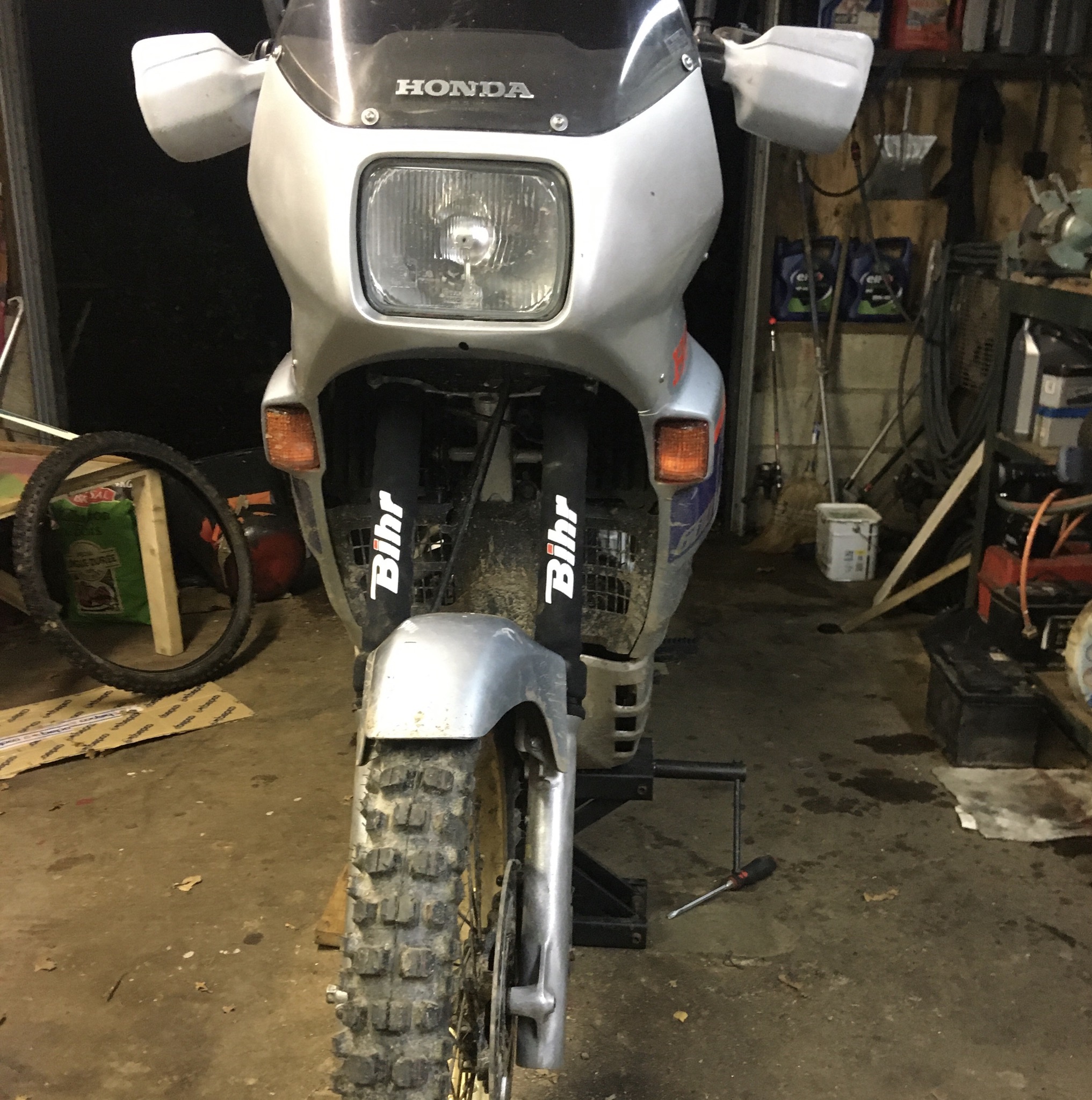

Hier soir, par ce temps pourri, je me suis enfermé dans le garage pour poser mes tubes rallongé.

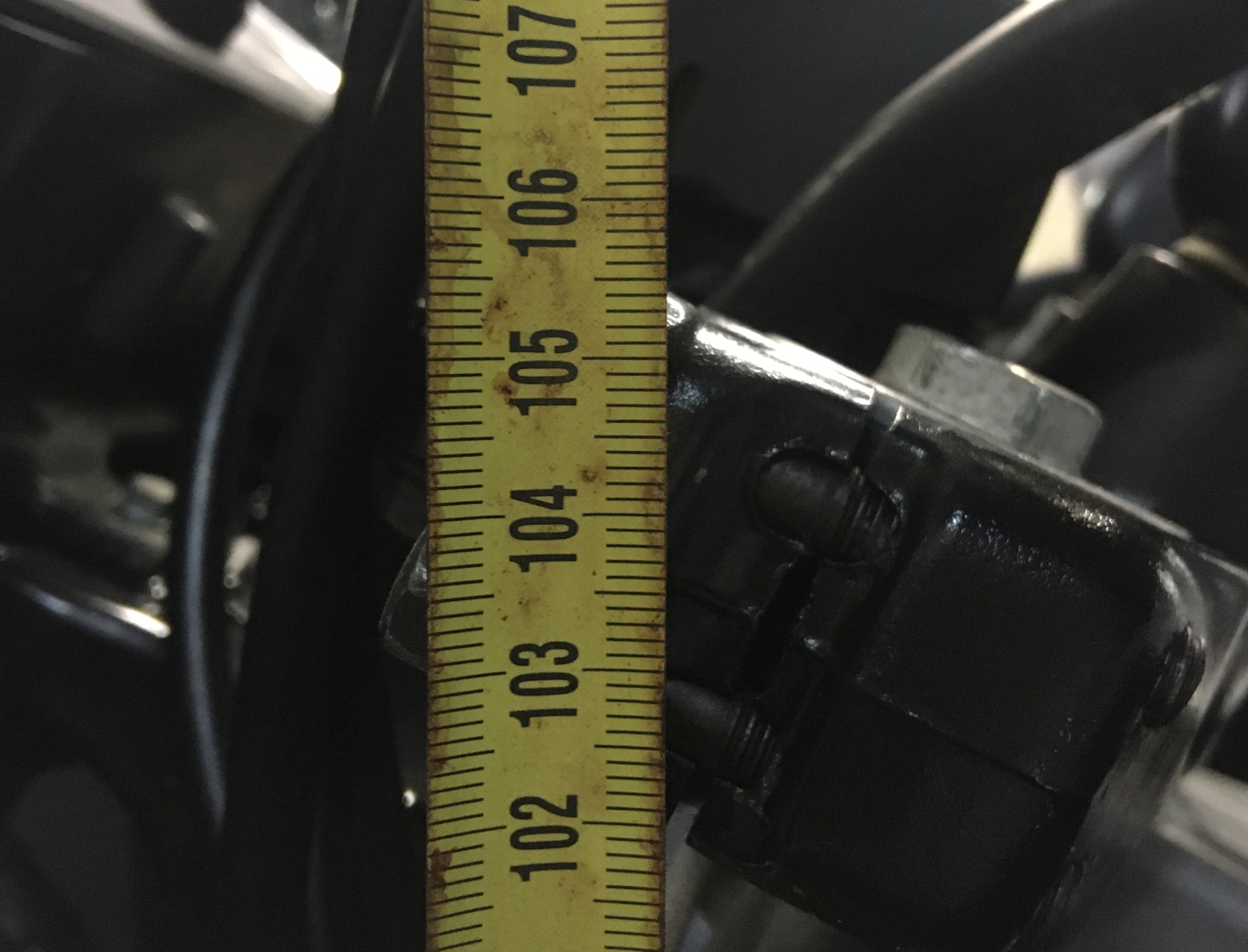

Je commence par remplir les tubes d’huile 15w, j’y mets 550 cm3 et une hauteur de 155mm du haut du tube.
Je mesure la distance entre le sol et le T supérieur afin de comparer (T@ posée sur un lève moto sans délestage des suspensions)
Dépose des tubes d’origine et pose des rallongés
Pour le câble de compteur, ça passe, il est assez long, mais pas le flexible de frein, c’était prévisible :D.
Donc je défais la fixation du conduit rigide situé sur le T inférieur.
Et je fabrique une plaque de 50mm de long avec deux trous de 6 et 35mm d’entraxe.
Cela me permet de donner du mou au flexible sans tout modifier.
Et voici la hauteur finale pour l’avant

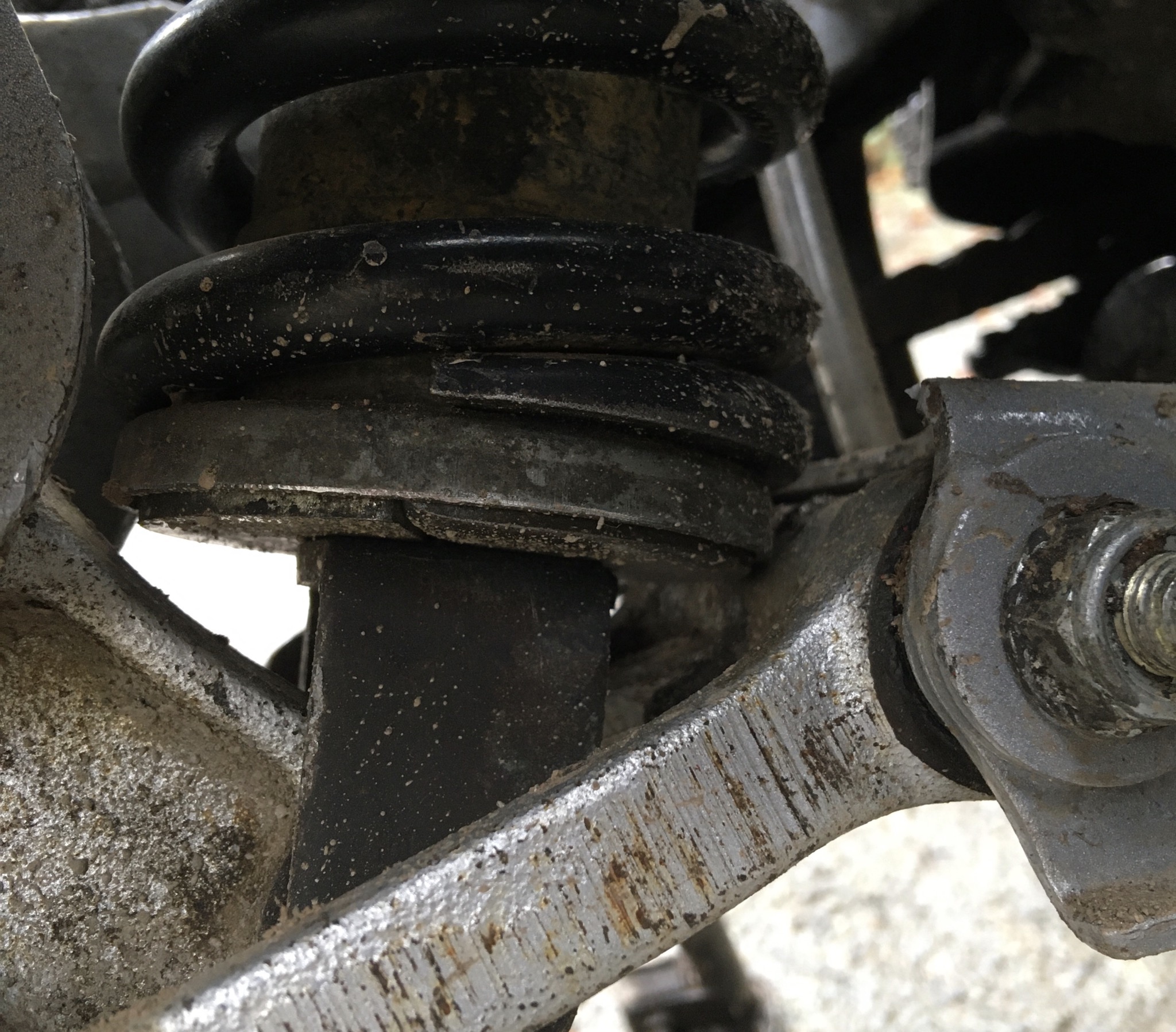

Pour l’arrière, j’ai poser un amortisseur de RD07 (merci Pti-ju §bise)
Il passe au chausse pieds, pas eu besoin de déposer le vase l’extension, j’ai mis la bonbonne côté droit, juste tourner le flexible de bonbonne.
Par contre, la mis en place sur le balancier ce fait difficilement.
Le bas de l’amortisseur touche, uniquement quand je lève la moto, pas de soucis en mode roulage.

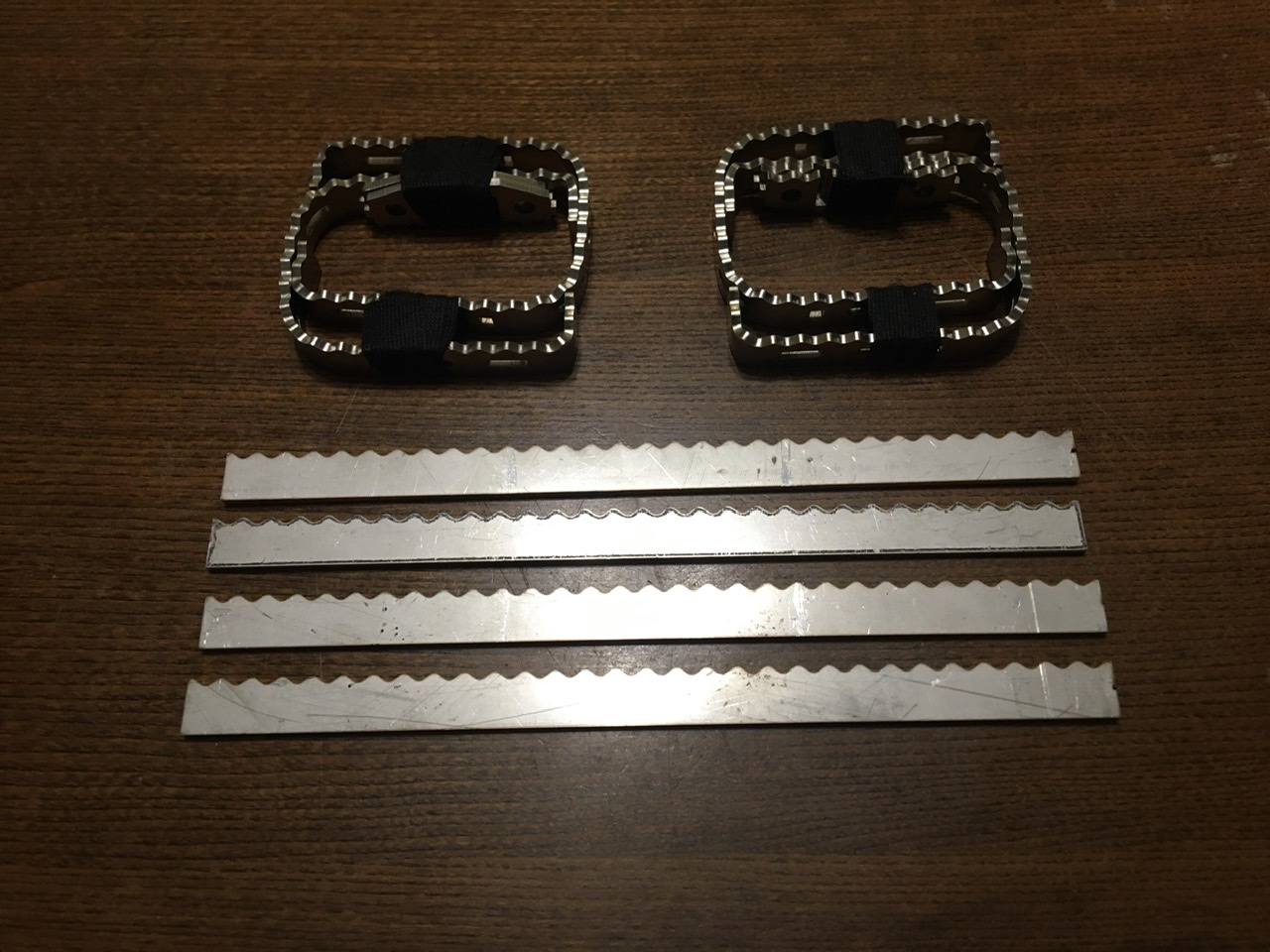

#45 Message par Guiguy56 » 27 nov. 2019, 23:34
Repose pieds (inox) reçu en kit, fabrication polonaise, il me reste à les souder sur mes supports modifiés.
Je rappelle que je modifie les reposes pieds afin de les descendre de -40 mm et reculer de -25/30 mm
J’espère pouvoir les tester et les finaliser ce WE.

#48 Message par Guiguy56 » 28 nov. 2019, 13:45
Stefter a écrit : 28 nov. 2019, 11:04 J'avais essayer de reculer les commandes,c'est complexe a faire simple...
Pour ce qui est de la roue arierre,la roue de dominator a le moyeu moins large d'au moins 2cm ! Et le moyeu à disque a 32 rayons celui a tambour 36 donc pas possibilité de mixé un cerclage or de celle ci si l'idée t'as effleuré
A priori, pas besoin de reculer les commandes, juste les descendre.
J'ai fais un montage a blanc, et l'avant du repose pied modifier est dans le même alignement que celui d'origine, je ferais des photos, ce sera plus claire :D , c'est comme si on élargie le repose pied d'origine en partie arrière.
Mais par contre les -40mm de rabaissement me donne une bien meilleur position sur la moto, que ce soit assis ou debout.
