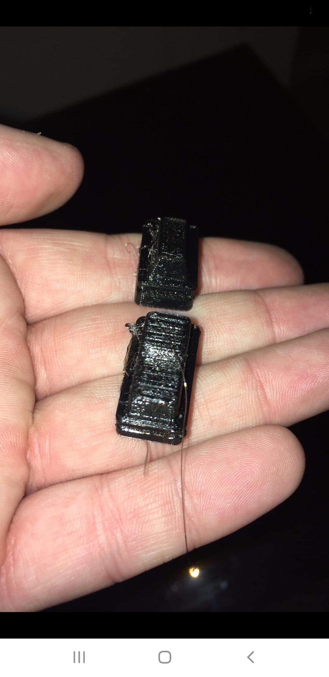

Jai le fichier les 2 boutons de trip master j'attendais de laire le tester pour les montrer mais pas encore eu le temps jai une photo cest un amis qui me la fait en tpu mais sur la photo l'esthétique est pas ouf je trouve mais je nais pas eux l occasion den acheter pour tester moi-même encore
Clem1250
Messages : 204
Département : 08 Ardennes
Localisation : charleville
Re: Impression 3D
#33 Message par Clem1250 » 18 avr. 2020, 20:44
La voilà

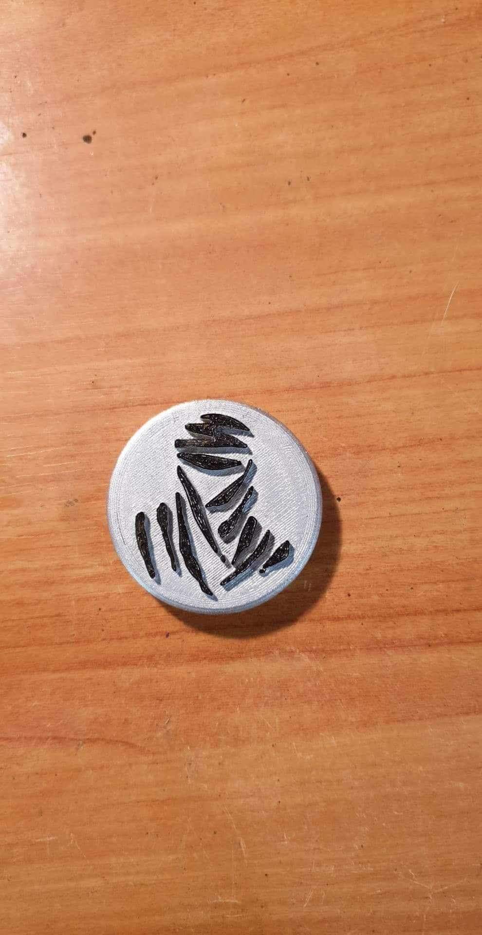

Pour ma part j'ai pu imprimer en 3D le couvercle de la boite a fusible.
Après un premier test qui a cassé car trop rigide (il faut que ca plie un minimum pour l'attache), refait en NinjaFlex et ca marche.
Pour le coup c'est très très souple, mais ca gène pas du tout.

Moi jai fait celui-ci il faut que je modifie pour avoir le logo a l'intérieur et non en relief

Je vien de les récupérer mais mauvais nouvelle
Il sont fait en tpu mais impossible à appuyer dessus il sont beaucoup trop rigides
Je vais essayer avec une imprimante resine se que sa donne je vous tiendrai au courant
