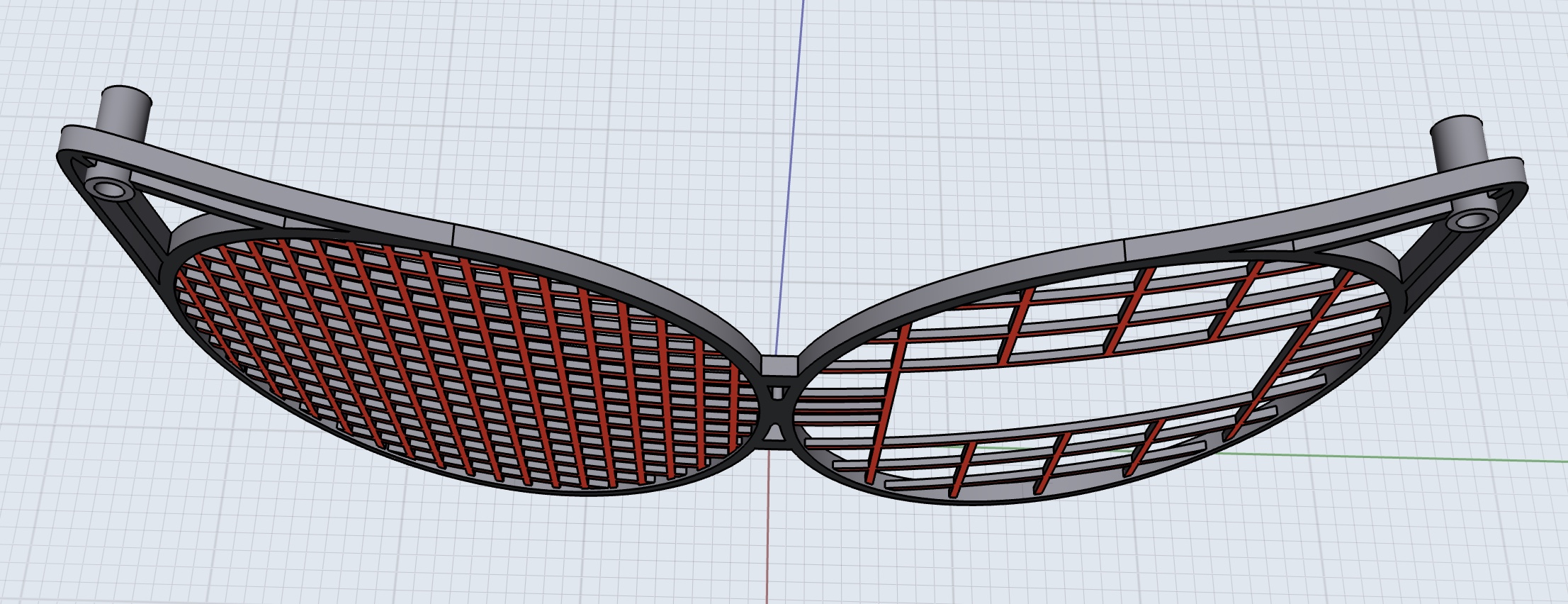

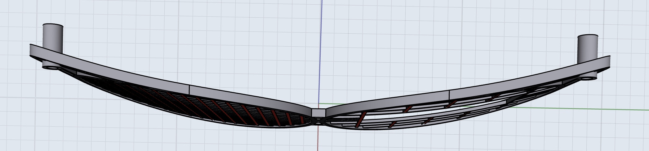

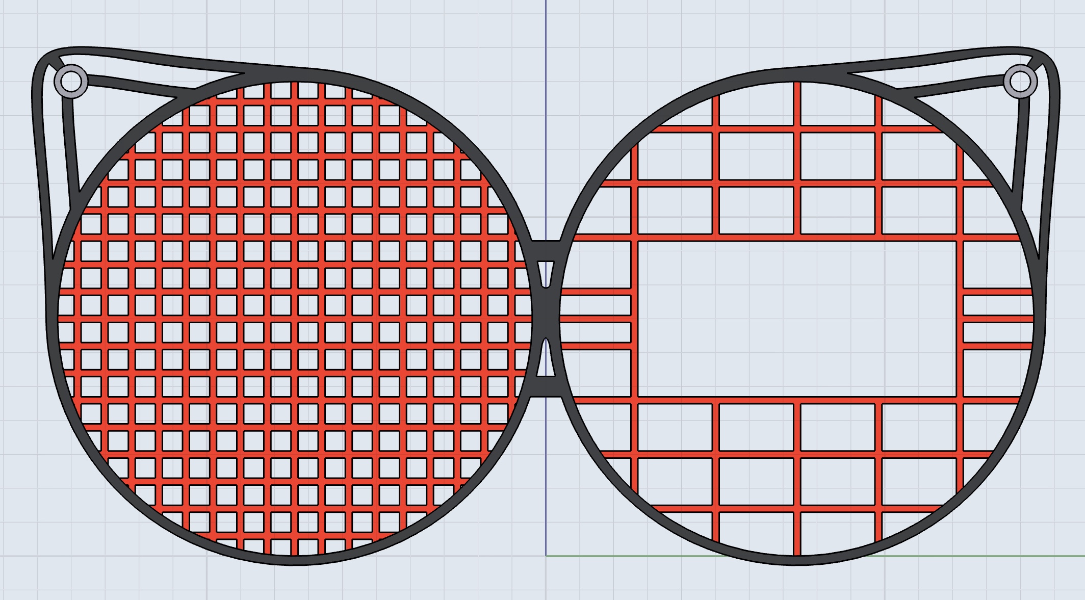

Bonjour !
Je suis nouveau sur le forum, je roule en RD07 depuis un peu plus de 3 ans, et je n'ai jamais réussi à mettre la main sur une grille d'optique compatible... J'ai donc récemment commencé à modeliser ça en 3D, quand ça sera finit je vais tâcher de trouver quelqu'un en Rhones Alpes qui aurait une imprimante 3D à résine :) Si ça abouti je vous posterais plus de photos !
Et si vous avez des conseils je suis preneur :)

#20 Message par Guiguy56 » 13 avr. 2020, 19:22
Comment tu fais tenir la partie basse de la grille §hein
Il lui faut un appuie ou une fixation basse, sinon elle va vibrer et casser.

#23 Message par Poulpito » 13 avr. 2020, 20:33
il faut penser que c'est très peu imprimable dans ce sens ou avec un rendu pourri (et beaucoup de perte de plastique vu la hauteur)
a faire : un module en 2D PLAT qu'on viendra déformer à "tiède" pour l'arrondir
les entretoises ne doivent pas dépasser d'un côté pour pouvoir faire l'impression à plat
j'avais testé l'autre modèle dans le logiciel pour préparer l'impression et on perdait en gros + de 60% du plastique utilisé juste pour faire les supports de la partie arrondie ... c'est dommage
