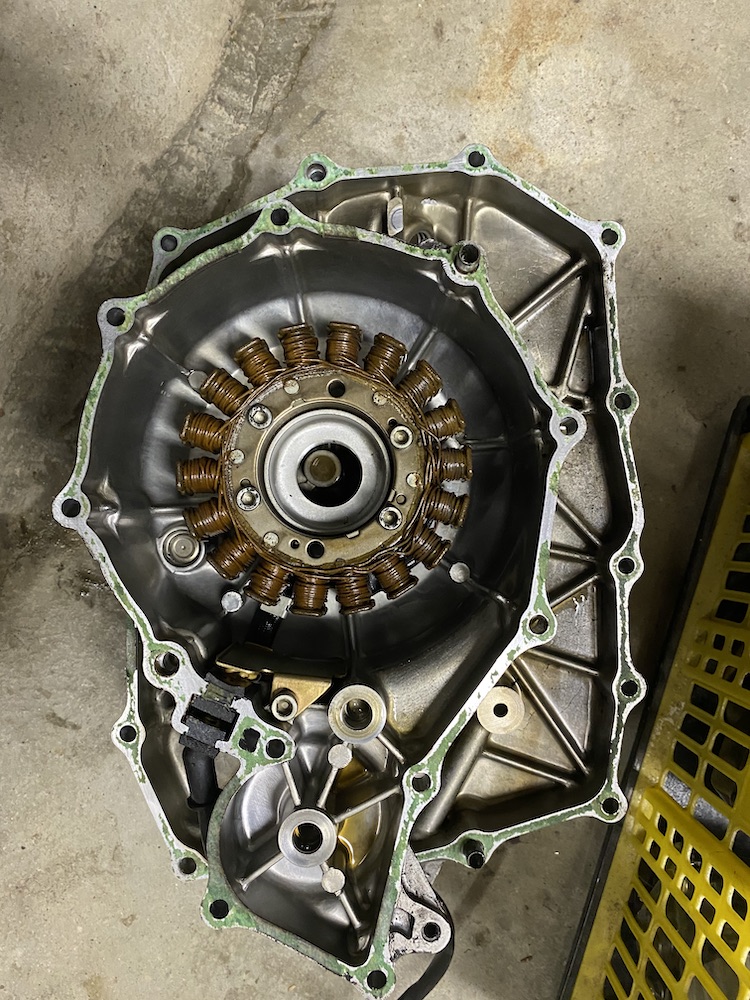

TiTi a écrit : 01 nov. 2020, 19:46 Un peu marqué le nouvel ASB non ?
Et celui-là, il te plait mieux Titi ?

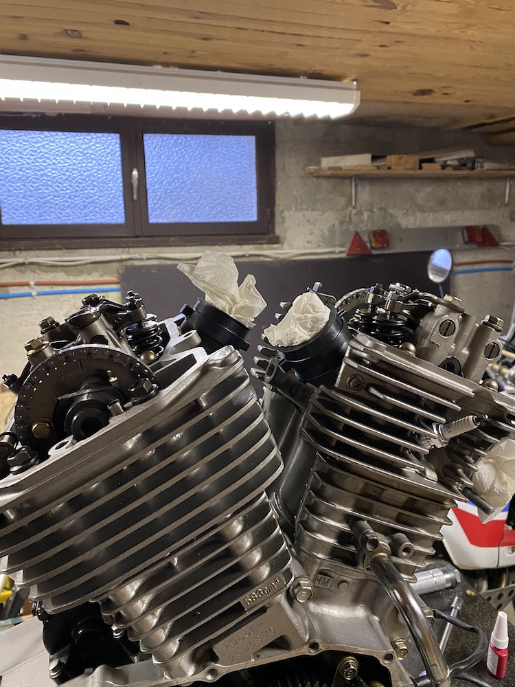

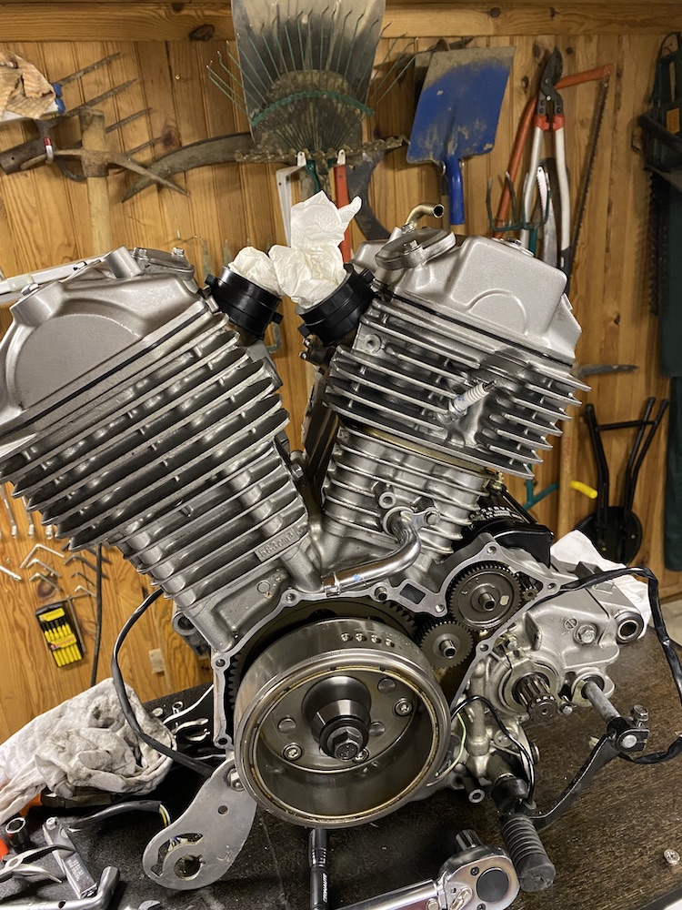

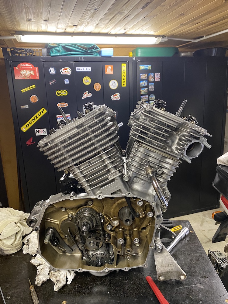

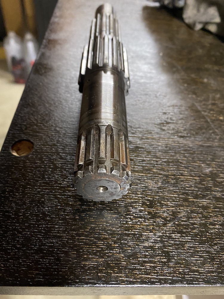

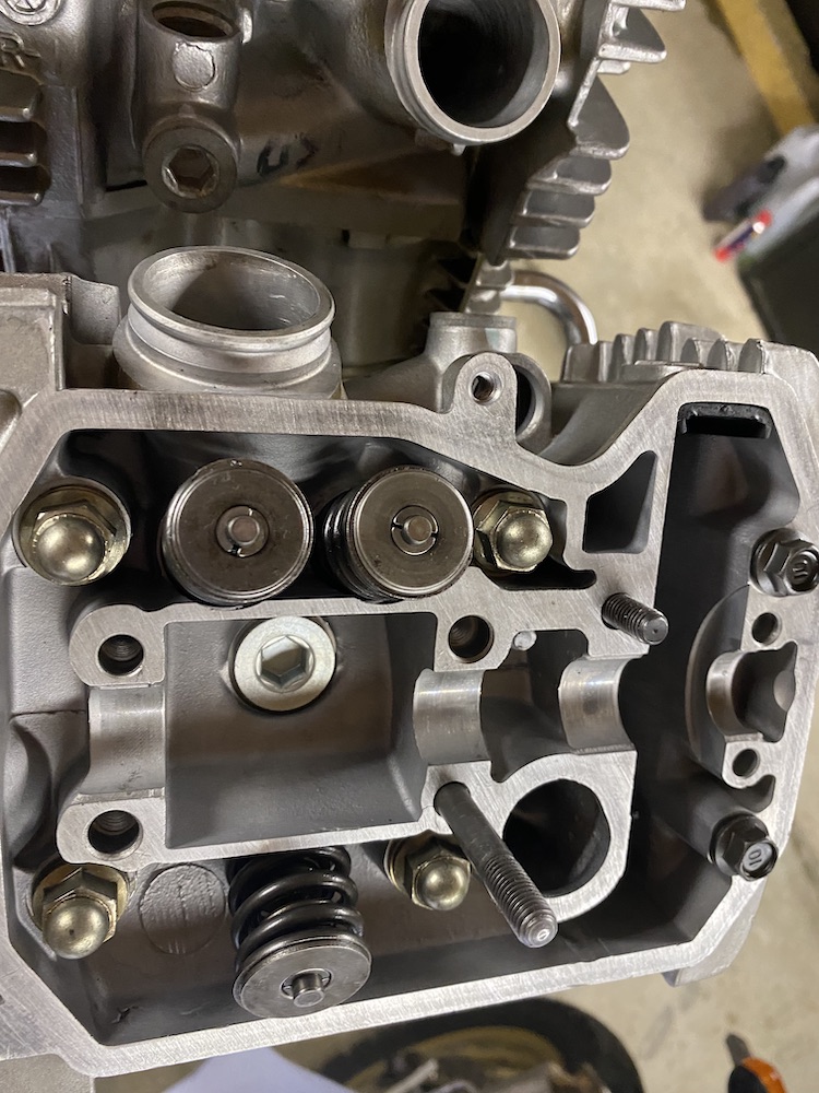

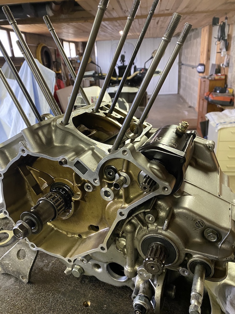

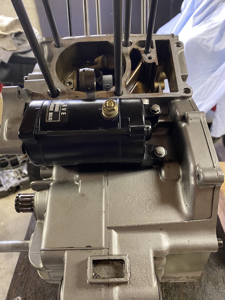

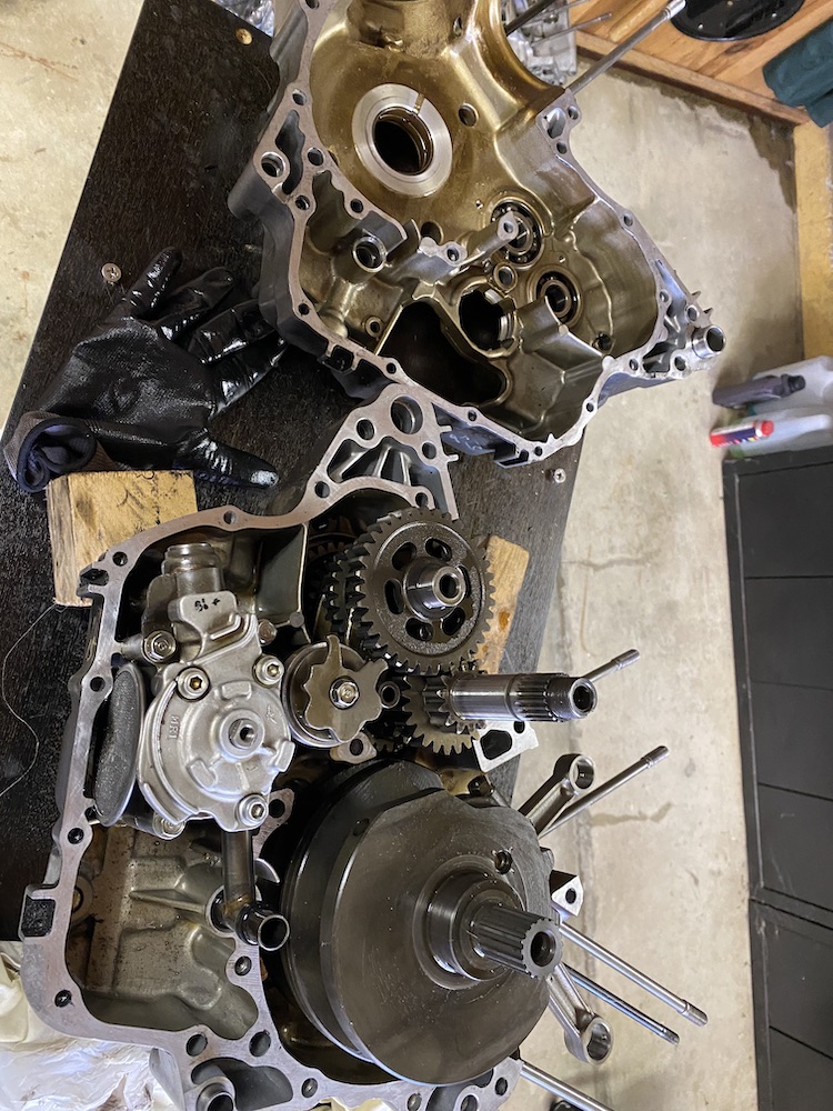

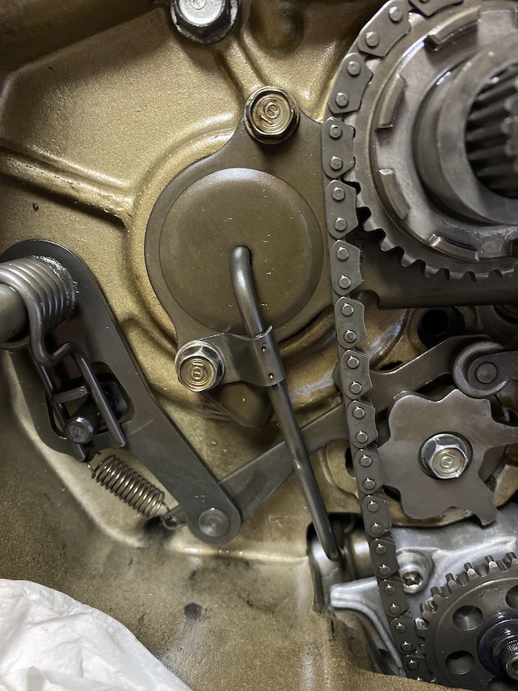

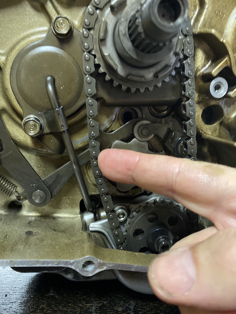

Bon, j'ai un peu de temps et j'ai assez fait mumuse avec la boite, donc après nettoyage et huile sur les paliers et sur la boite, les plans de joints sont propres, je remonte
Hop, après avoir mis le joint, je serre au couple.
Ne rien oublier.
Remontage du doigt de selection, de la fourchette également.
Remontage de la chaine de pompe à huile, je laisse celle-là qui est encore bonne.

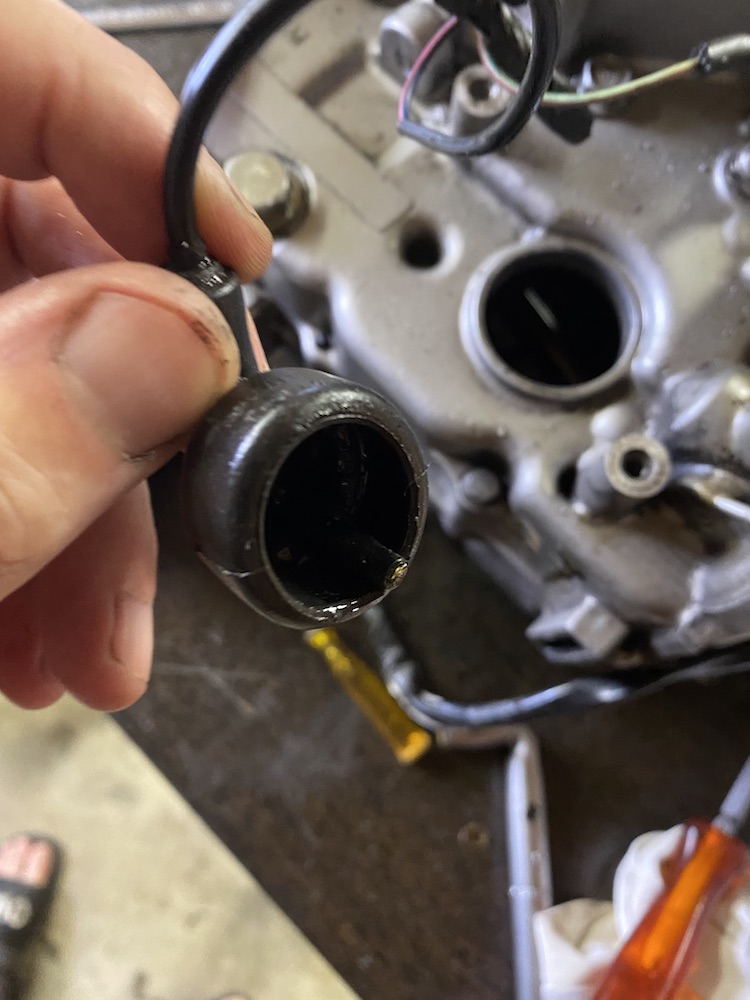

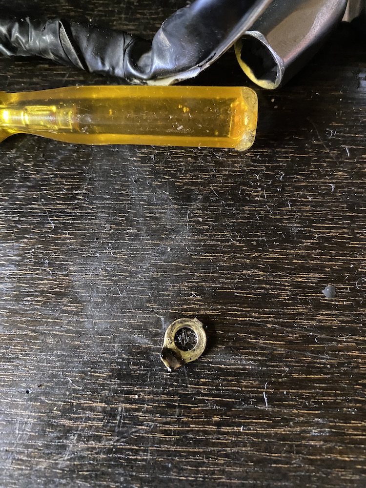

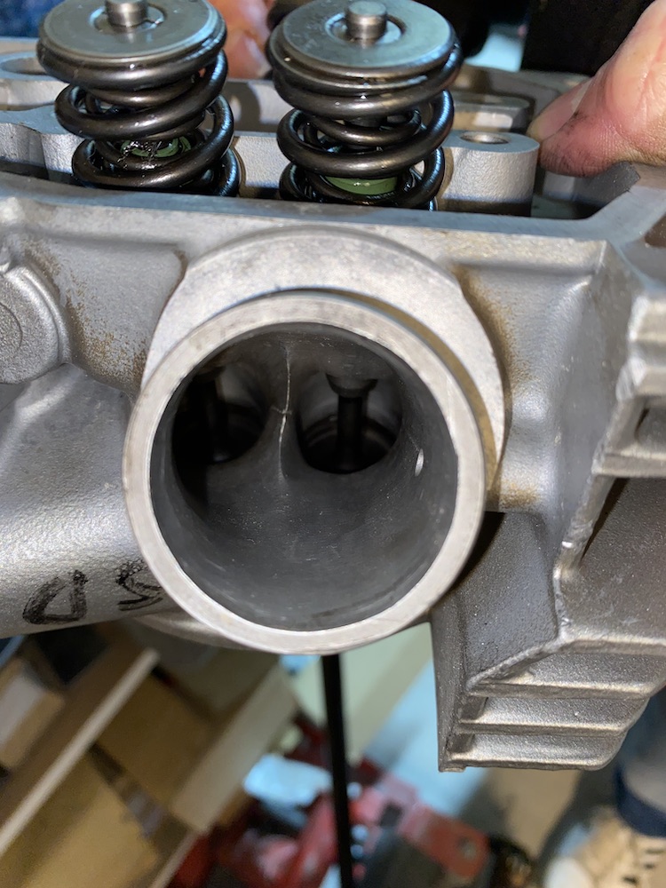

Aujourd'hui, j'ai cassé deux trucs.
Le premier
Bon c'est pas grave, mais comme j'avais déjà remonté la pompe à eau, il faut la redémonter.
Et là, j'ai cassé autre chose :mrgreen:
Il m'est arrivé un truc à la
§maxou
J'étais concentré pour sortir la pompe à eau bien droit pour ne pas endommager le joint.
J'avais la tête juste au dessus. §masqued
Et elle est sortie.
Bien droit :roll:
Du coup. ça sera tout pour aujourd'hui.
Il faut que je récupère un capteur et les chaines de distribution neuves avant de continuer.

#33 Message par TiTi » 10 nov. 2020, 14:13
Capteur de pression d'huile ? Ou le bout de faisceau ?
Sinon va falloir bosser avec l'intégral :lol:

Pourquoi tu remontes la pompe à eau maintenant, moi je le fais une fois le moteur dans le cadre. C'est beaucoup plus facile pour rentrer le moteur dans le cadre, et au moins les conduits d'E/S de la pompe sont à l'abri.
Et pourquoi tu fais de l'électricité maintenant, c'est la cosse de quoi, du démarreur ?

TiTi a écrit : 10 nov. 2020, 14:13 Capteur de pression d'huile ? Ou le bout de faisceau ?
Le bout du faisceau, Stefter en a en stock, merci TiTi
Marcopolo a écrit : 10 nov. 2020, 19:58 Pourquoi tu remontes la pompe à eau maintenant, moi je le fais une fois le moteur dans le cadre. C'est beaucoup plus facile pour rentrer le moteur dans le cadre, et au moins les conduits d'E/S de la pompe sont à l'abri.

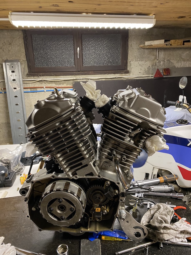

Sinon, finalement j'ai continué.
Je vais m'occuper des couvercles de carter ensuite.

Marcopolo a écrit : 10 nov. 2020, 20:41 Superbes photos §aime
Dis donc les peintures de l'ensemble ont l'air nickel. Ca a été repeint ou d'origine ?

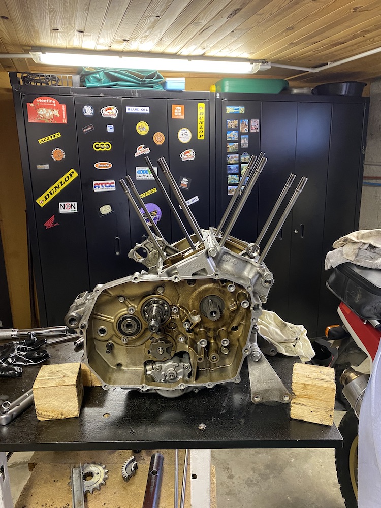

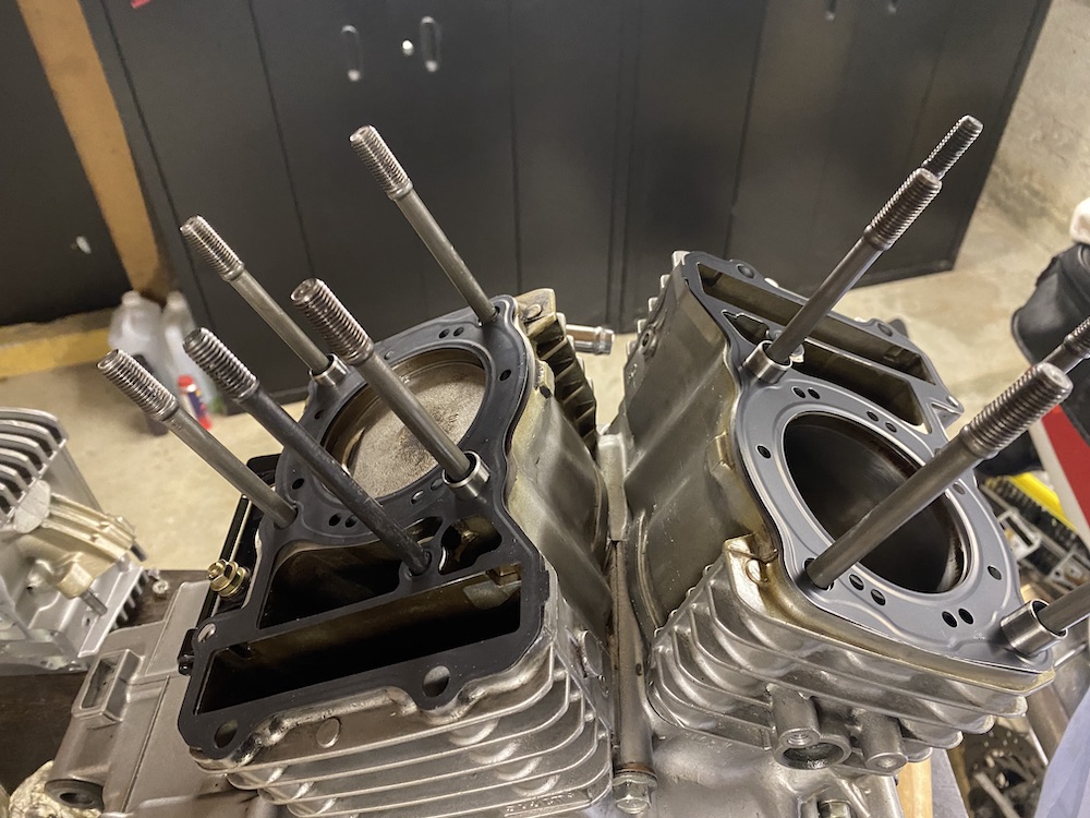

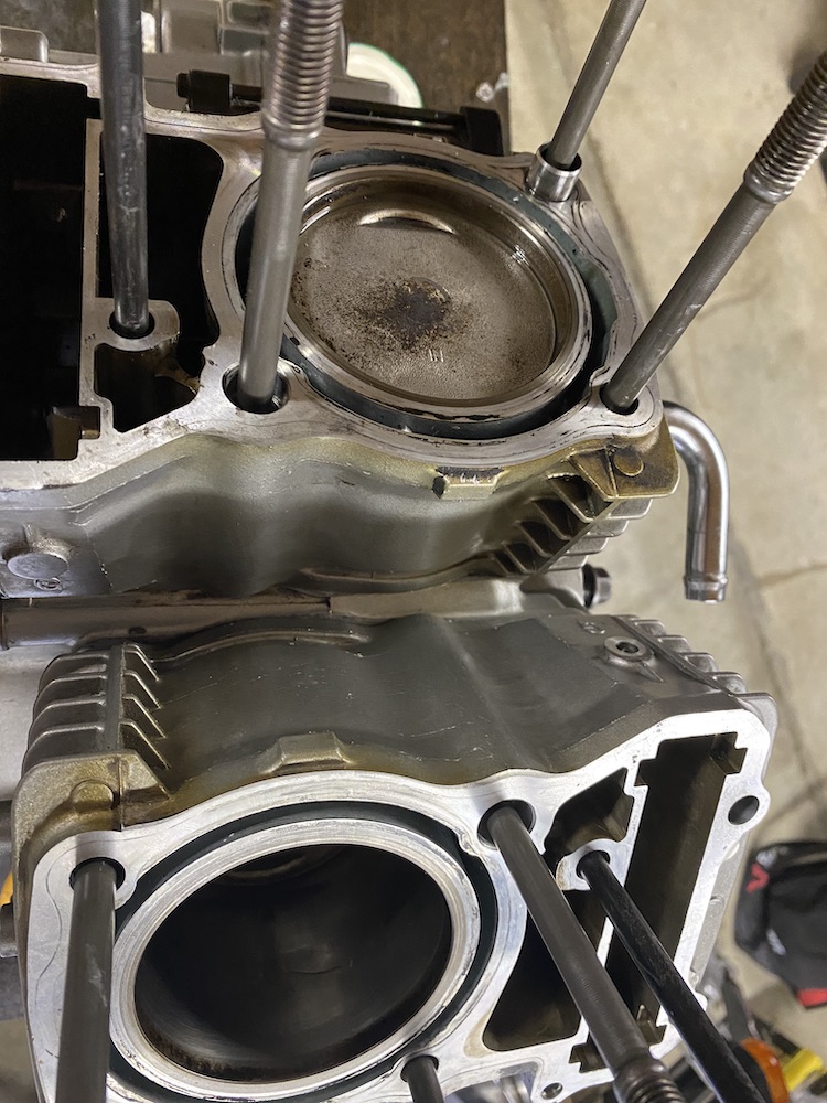

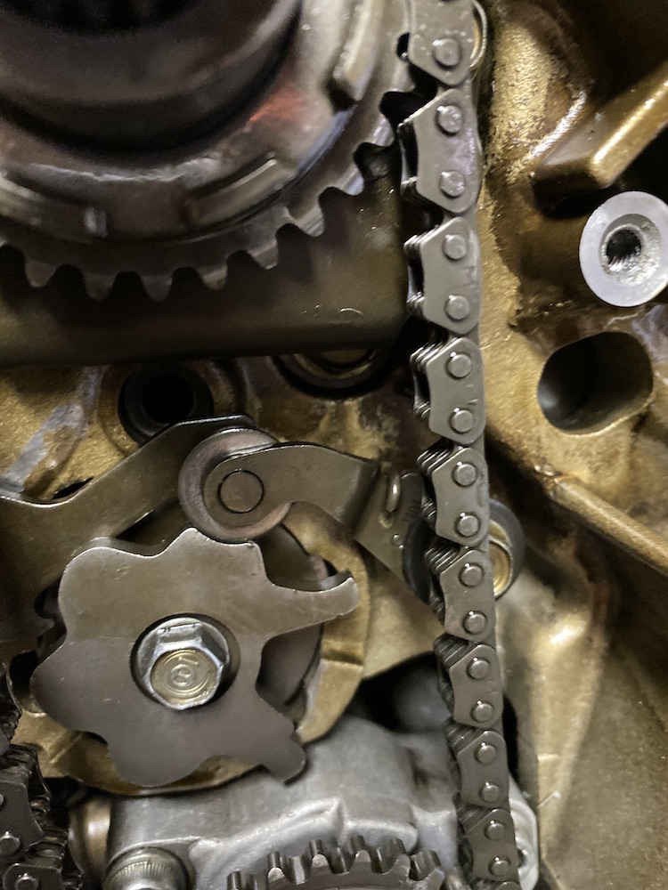

D'origine.

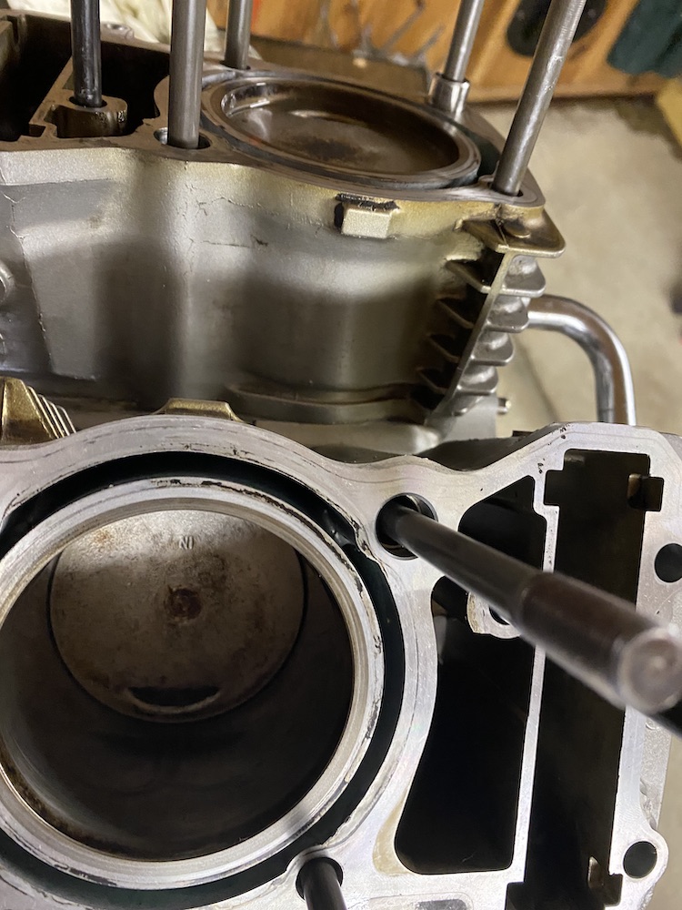

Ce moteur avait presque 100000 km, il tournait, son ASB et ses chaines étaient mortes.
Je pense que celui qui l'avait roulait en sous régime avec une chaine mal tendue, ce qui a du générer des à coups qui ont endommagé l'ASB et les chaines de distribution. Et il ne devait pas monter souvent dans les tours. les cylindres sont impeccables et j'ai changé la segmentation mais elle était très peu usée pour ce kilométrage.

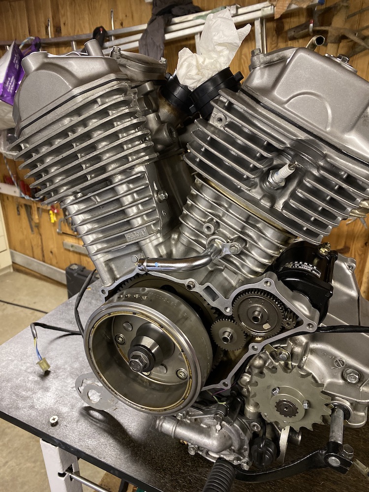

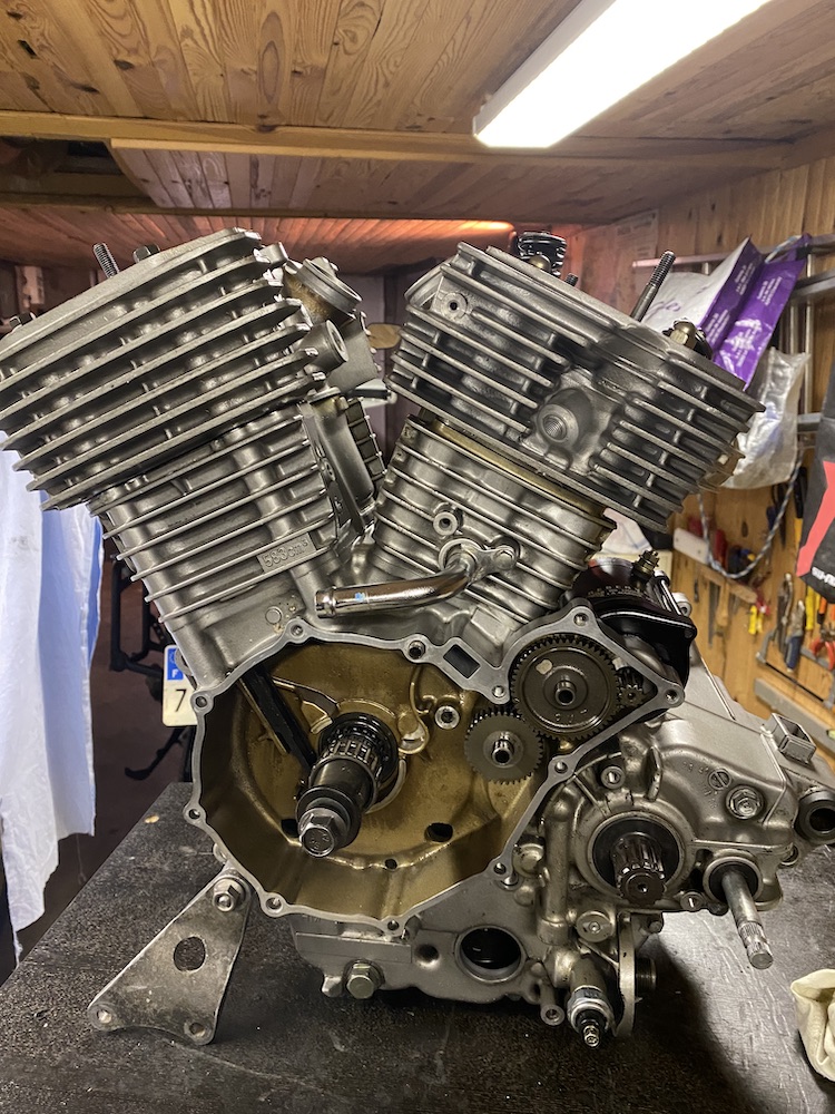

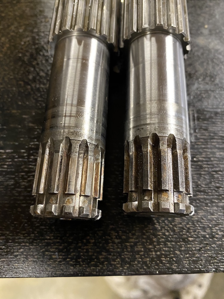

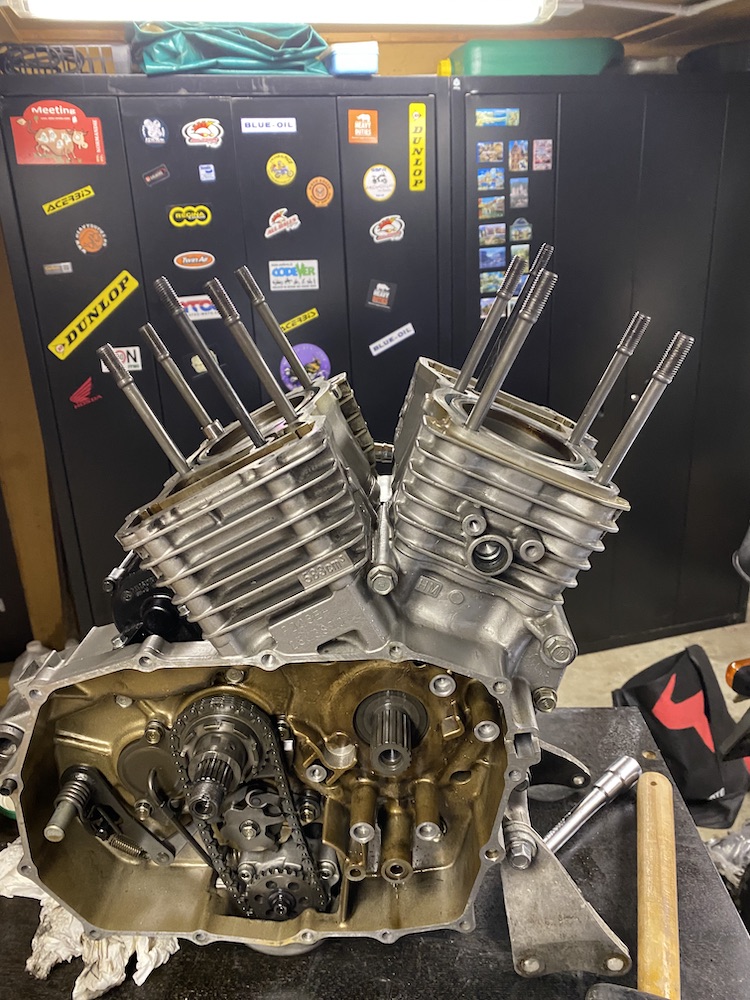

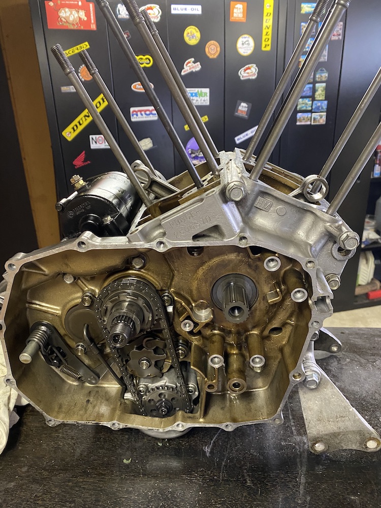

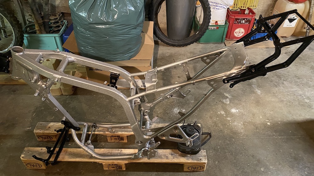

Les arbres racing sont arrivés du coup, je peux terminer.
Je ne monte pas les carters latéraux qui sont repeints flambants neufs, ils seront remis quand le moteur sera dans le cadre, ce qui ne saurait tarder.
Ça serait dommage que le futur acheteur endommage l'ASB qui vient d'être changé avec une mauvaise tension de chaine.
Alors je lui monte en option le pignon qui va bien, c'est encore mieux.
Je remettrai le moteur à sa place quand le bras oscillant sera revenu de chez le peintre qui s'obstine à ne pas le faire de la bonne couleur :lol:
En attendant, je commence à équiper le cadre.
Et puis, je vais attaquer la fourche.

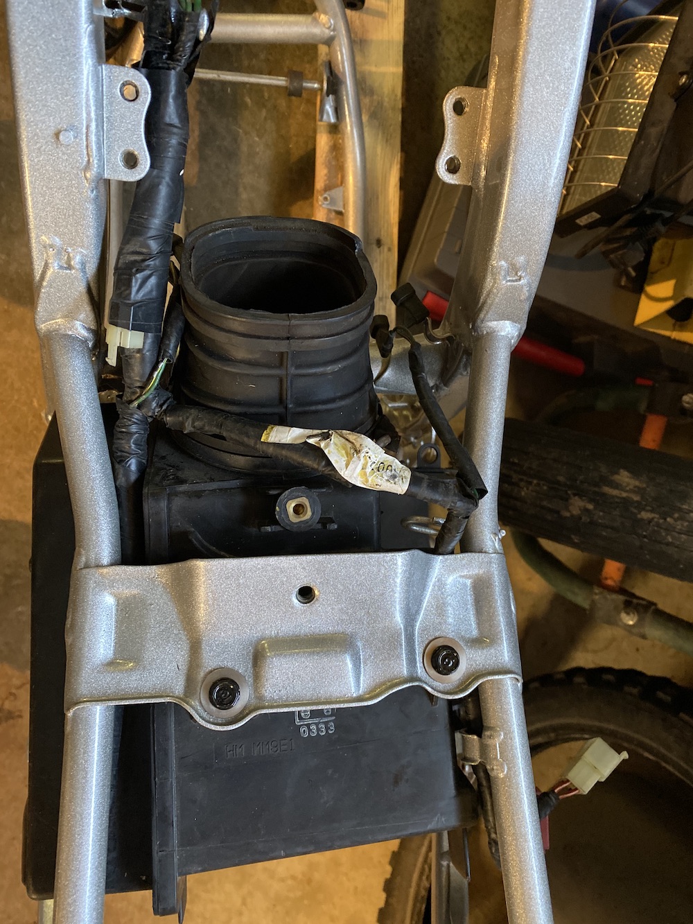

Je te suis... Faisceau et boîte à air. Il faut que j'enregistre. Je vais bientôt attaquer mon remontage. Il faut que je vide la boîte à air en premier. Ca va devenir ma tâche n°1.
Re: Réfection d'une grenouille
#48 Message par TiTi » 13 déc. 2020, 17:37
Sur T@/RD03/04 il FAUT remettre la boîte à air en premier !

Jimmy73sa a écrit : 13 déc. 2020, 17:19 Je te suis... Faisceau et boîte à air. Il faut que j'enregistre. Je vais bientôt attaquer mon remontage. Il faut que je vide la boîte à air en premier. Ca va devenir ma tâche n°1.
TiTi a écrit : 13 déc. 2020, 17:37 Sur T@/RD03/04 il FAUT remettre la boîte à air en premier !
Oui et tu enchaines par moteur/bras oscillant/chaine
puis les bobines, radiateurs, carbus.

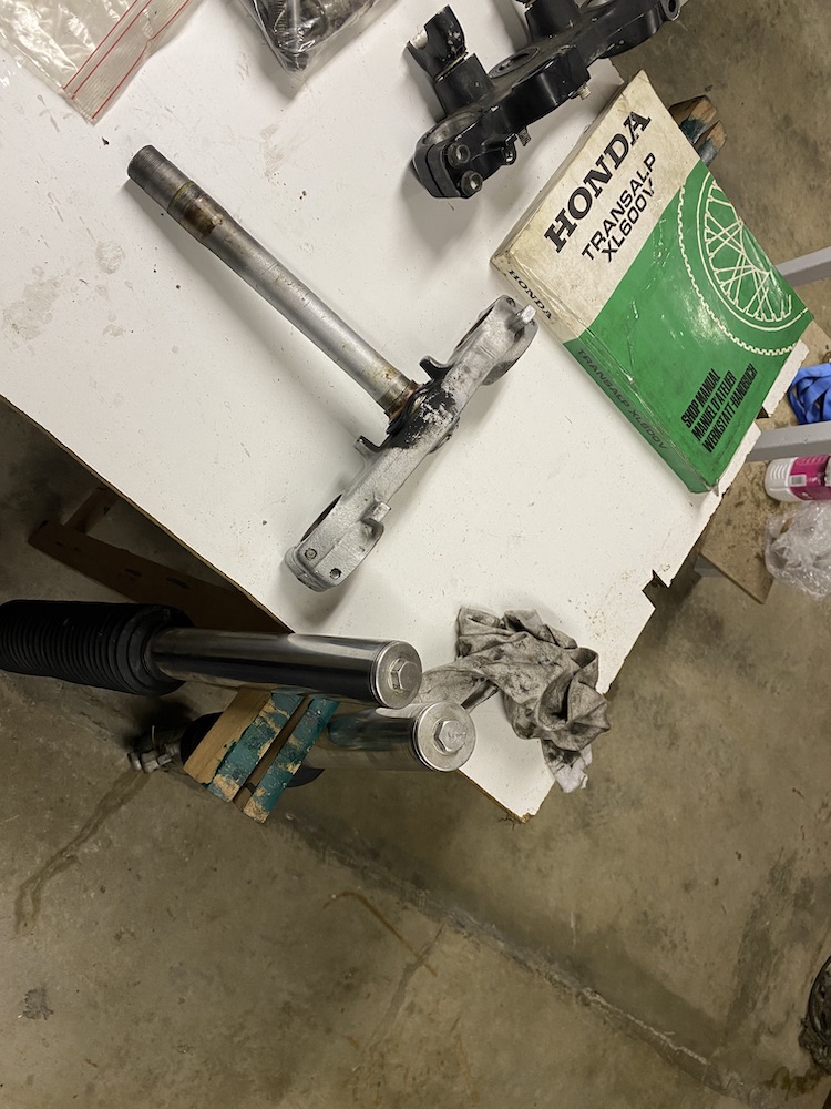

J'ai commencé à démonter la fourche.
Je vais la vidanger, changer les soufflets.
Les spis et les bagues sont bons.
là j'en suis à cette chi.rie de bague inférieure §censure
C'est une des choses que je n'aime pas faire. je vais sortir la dremel.
Messages : 7399
#50 Message par Marcopolo » 13 déc. 2020, 19:07
@Tenno le mieux ce n'est pas la dremel, c'est la disqueuse mais pas en travers comme je faisais au début Tu fais tout le tour de la portée avec le disque à meuler sans excès. La portée va chauffer énormément, et paf un petit coup de tournevis, elle sort toute seule ;)
