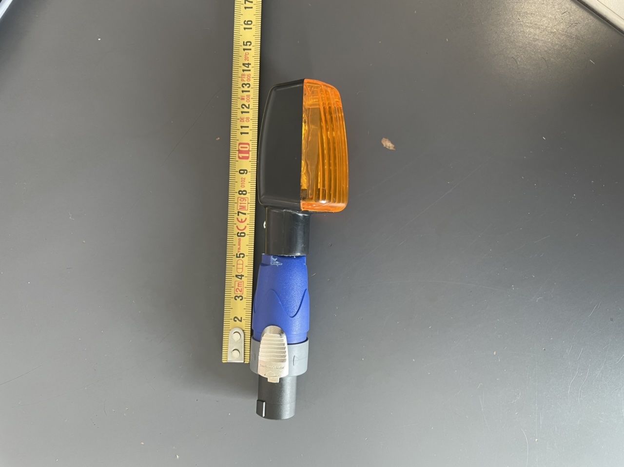

Pti-ju a écrit : 12 mars 2021, 21:51 J'adore l'idée, comme beaucoup des tiennes.
Mais la je suis sceptique... §hein
C'est le genre de truc en enduro, tu peux facilement passer du mode ballade (cligno plaque rétro) au mode compet' (sans rien) en quelques secondes.
Mais par contre, vu la largeur de nos chemins... ca va pas faire long feu !
Ca fait hyper large ! §ouch
Oui, c’est ce que j’ai écrit plus haut, ça élargie le clignotant, c’est un connecteur sortie de son utilisation initiale, mais je pense que je peux gagner quelques cm sur le presse étoupe.
Mais j’aime bien se connecteur car il peut supporter des clignotants assez lourds comme ceux d’origine, et le démontage/montage 1/4 de tour avec le verrouillage me plait bien.
Je regarde si je trouve d’autre connecteurs plus petit dans le même principe, mais toujours rien trouvé qui me convienne.
Sinon il faut passer en mode conception et fabrication, mais là, c’est une autre histoire :(

Utiliser des clignotants plus compacts, comme ceux là qui éclairent bien malgrés leur petite taille. Légèrement raccourcir le capuchon du presse étoupe et monter la prise derrière la plaque d'adaptation (si les cosses ne touchent pas le GB). Le système 1/4 de tour est effectivement très sécuritaire.

#28 Message par Guiguy56 » 17 mars 2021, 08:54
ObiOne a écrit : 17 mars 2021, 08:30 Ceux-çi, je ne les ai pas vu en fonctionnement, mais ils sont homologués:
https://fr.aliexpress.com/item/10050021 ... web201603_
C’était ceux-là que j’avais mis en premier sur le DR, mais pas top §non
J’ai commandé des clignotants plus court et à ampoule (pas envie de modifier mon faisceau électrique pour des Led), je dois les recevoir aujourd’hui, je vais faire l’essai.

#30 Message par Guiguy56 » 17 mars 2021, 10:23
TiTi a écrit : 17 mars 2021, 09:01
Guiguy56 a écrit : 17 mars 2021, 08:54 ...(pas envie de modifier mon faisceau électrique pour des Led)...
Rien à modifier, juste changer la centrale cligno !
Justement, j’ai une centrale les, mais un seul témoin, donc les 4 clignotants s’allument en meme temps, et si je retire l’ampoule témoin, quand je mets à droite c’est les clignotants gauche qui s’allument et vis versa.

#34 Message par Guiguy56 » 17 mars 2021, 17:59
TiTi a écrit : 17 mars 2021, 14:36 Petit rappel pour le problème avec le témoin unique : viewtopic.php?f=20&t=8229&p=231168
Apparemment il y a des centrales avec une borne pour le témoin.
J’ai bien ton schémas, mais ça m’oblige à modifier le faisceau.

ObiOne a écrit : 20 mars 2021, 07:55 Une diode dans le sens passant sur le fil bleu ciel qui va au tdb et une autre sur le fil orange.
Guiguy56 a écrit : 12 mars 2021, 22:59 Mais j’aime bien se connecteur car il peut supporter des clignotants assez lourds comme ceux d’origine, et le démontage/montage 1/4 de tour avec le verrouillage me plait bien.
Du coup, je me dis qu'en poussant l'idée, ça pourrait être étendu aux rétros §hein
Il y en a des légers avec une bonne surface de miroir (genre pour vélo)
Ça fonctionnerait, je pense, mais ce serait l’installation qui serait un peu plus compliqué.
Les connecteurs que j’utilise sont dédiés à la sonorisation, donc normalisée et donc très peu de choix dans les formes afin d’adapter au mieux sur nos machines.
J’ai fais un autre jeux pour le DR avec des clignotants à ampoule un peu plus court.
C’est après midi je vais allez chez mon père fouiller dans ses sono pour voir si je trouve d’autre type de connecteur moins long, susceptible de faire l’affaire.
