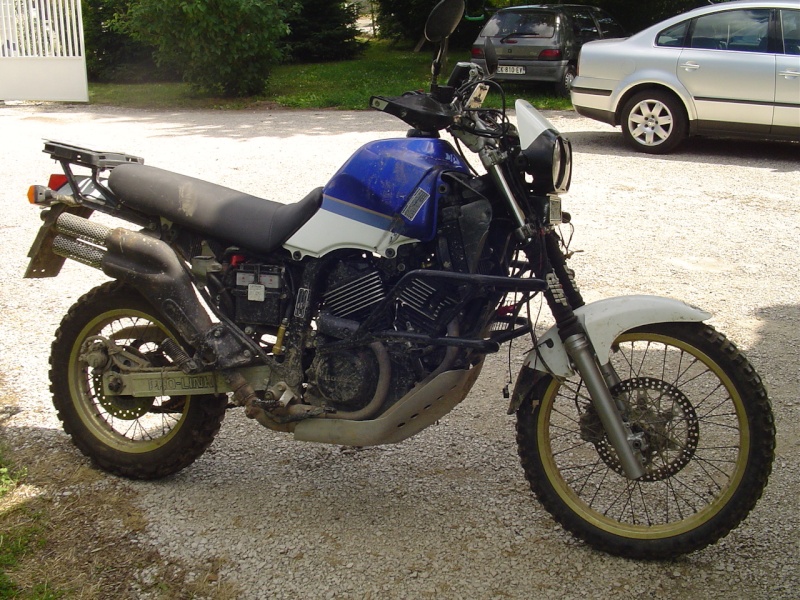

Sur cette photo , c’est bien Le Bras oscillant de la RD03 avec le support étrier et l’etrier du transalp si je ne me trompe pas ?!

JP48 a écrit : 25 nov. 2017, 17:38 Sur cette photo , c’est bien Le Bras oscillant de la RD03 avec le support étrier et l’etrier du transalp si je ne me trompe pas ?!
Personne pour me donner confirmation ?! ;)
Messages : 13204
A été remercié : 113 fois
Re: Bras oscillant @T su T0
#41 Message par Picsou » 26 nov. 2017, 14:26
C'est bien un étrier et un support de T@ mais Stefter a peut être modifié

Moi j'ai utilisé un support de RD03 et un étrier de T@

Je posterai une photo plus tard.

Guiohm a écrit : 26 nov. 2017, 15:43 Moi j'ai utilisé un support de RD03 et un étrier de T@
T'es sûr ?
Pour moi il faut un étrier de rod3 ou autre Africa, car la durite est sûr l'avant, alors que sur la Transalp la durite est sûr l'arrière.
Par conte attention au pot d’échappement, quand l'étrier est sûr l'avant, impossible de garder un échappement d'origine, l'étrier vient taper dedans.
Messages : 7399
#47 Message par Marcopolo » 26 nov. 2017, 17:06
Mamie Violette lors de son passage en suspension av et ar rd03

Tu as changé quoi sur la suspension avant ? D'ailleurs, est-il possible de remplacer la fourche de la T@ par une fourche de RD03 ?
#49 Message par TiTi » 26 nov. 2017, 17:38
A première vue l'étrier sur l'arrière est un T@ 92 (spécifique) !!
