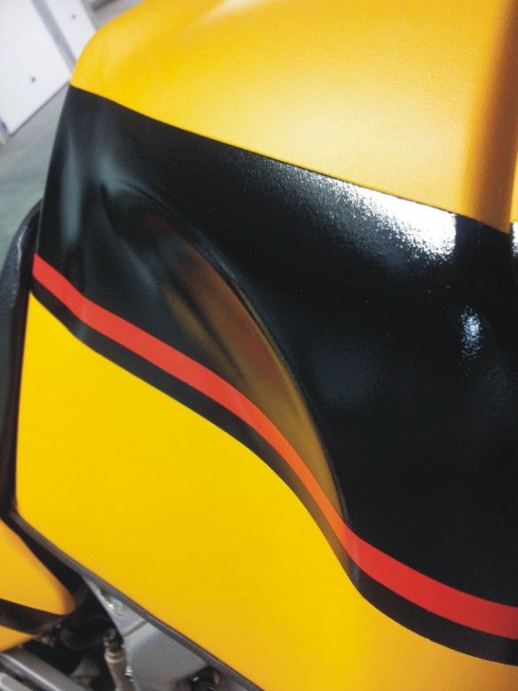

pour ceux qui sont interessés , pour la peinture c'est de la bombe special TAG . celle qui ne part pas :twisted:
commandé ici : http://www.allcity.fr/catalog/product/v ... tegory/15/
tout plein de couleurs et laaaaaaargement moins cher que castomerlin ou naurototo .
pour les CAPS ( les diffuseur ) , j'ai pris des FAT CAPS pour les grande surface a peindre , et les CAPS fournie avec chaque bombe pour les details .
je n'ai pas poncé entre chaque couche ( effet peau d'orange ) car je voulais un resultat brut . mais ca reste tres lisse surtout après le vernis mat . et pas de trace de chaque passe , car elle couvre tres tres bien .
pour les lettres et les logo c'est fait avec un pochoir .
et plutot que de prendre de la peinture mat et brillante , j'ai tout pris en mat , et uniqument les vernis en mat et brillant .
j'ai utilisé 16 bombe . et comme le port est gratuit a partir de 16 ^^ ...
j'avais une appréhension sur le resultat mais ça a ete un vrai plaisir d'utilisé cette marque .
seul bémol , vu le nombre de couche , on sent une légere épaisseur entre les couleur .
si vous avez des questions , a votre service ;)

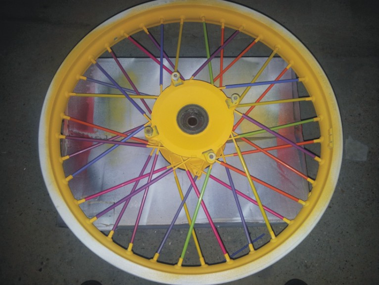

pour les jantes , une base jaunes sur le rayons et le moyeu de roue . des pailles fendu dans longueur , du chatertone sur les ecrous des rayons , un tissu qui couvre moyeu et une bonne parti des rayons . et on arrose le cerclage avec du noir ^^
ensuite je fais tourner doucement la jante sur un axe et j'arrose avec le verni mat .

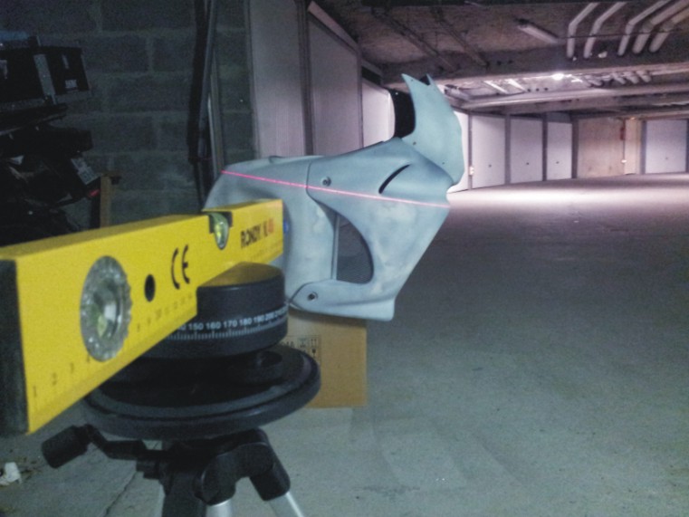

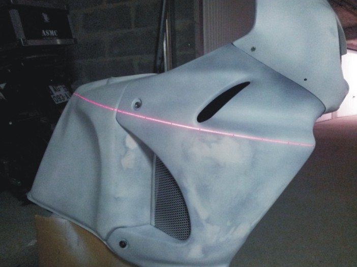

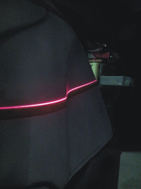

pour les lignes droite , avec un niveau laser c'est plus facile §1er

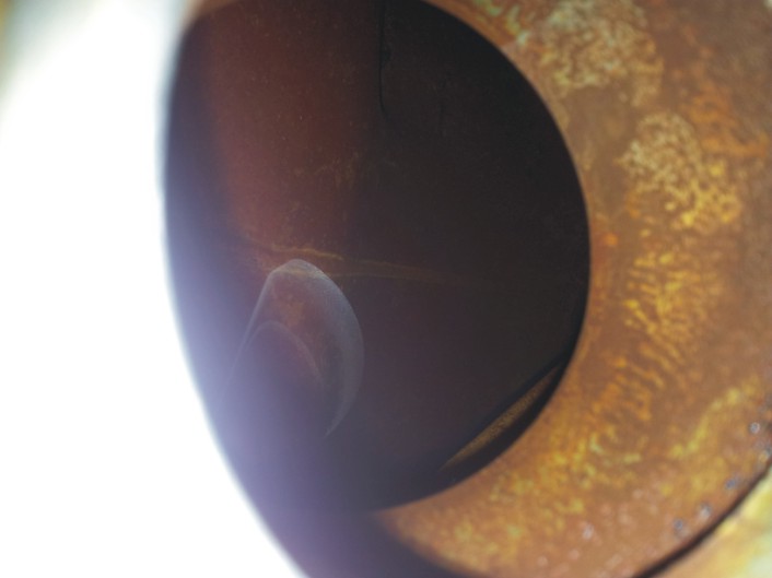

fred la tete de mule 0 / réservoir 1 :@ :evil:
j'ai finalement perdu mon combat contre le reservoir . §ouch
j'ai ajouté du carburant dans mon reservoir cat avec une pompe a main a partir du reservoir d'origine . je regarde avec une lampe ou j'en suis , et voila ce que je vois .
pourtant il etait nickel . j'ai peut etre trop abusé avec l'acide chloridrique pour viré la rouille . j'ai pensé a tord que le rinssage a l'acide phosphorique allait céé une couche de phosphate et protéger un peu ....
après le rinssage final a l'eau claire , j'avais tout de suite seché l'interieur et tout etait propre ..... §suicide

#47 Message par Fox » 09 avr. 2014, 22:16
Le Jardinier a écrit :je vois pas ou est le problème §hein
mais je me doute que ça doit être un gros problème, vu comment tu as intitulé tes photos §mdr §mdr
la rouille dans le reservoir . ça me dis rien de bon . j'ai verifié le filtre carburant il a pris unr teinte tres legerement marron .
j'ai pas envie de foutre en l'air les carbus et le moteur §heu

#48 Message par Bebert » 09 avr. 2014, 22:23
j'ai fait un traitement Restom (résine) sur le petit réservoir de mon vieux 125XR.
c'est long et chiant, mais ça fonctionne bien.
Re: afriCATwin de Fox
#49 Message par Fox » 09 avr. 2014, 23:47
Bebert a écrit :j'ai fait un traitement Restom (résine) sur le petit réservoir de mon vieux 125XR.
ce qui ne me branche pas trop avec un kit Restom ou G4 , c'est :
1) de mal le faire , que la resine n'accroche pas partout au risque que le carburant passe entre le metal et la resine , donc que cette derniere se detache . nos reservoir on plein de recoins . meme avec un petit miroir au bout d'une tige , j'avais du mal voir correctement l'avant du res .
2) je sais pas si la resine ne va pas se fissurer et se détacher en cas de poc sur le reservoir . et des poc elle risque d'en manger en TT .
donc si la rouille ça crain trop pour la partie mecanique , c'est un nouveau reservoir j'en ai vu a 70€ ( ce qu'on m'avait tres vivement conseillé , vu les merde que j'ai eu avec . mais je me suis obstiner ) ^^ ,
et la je fais gaffe a en prendre un 1 meme avec une peinture HS mais interieur propre et je fais la peinture .
ou c'est la resine ( moins cher ) et je risque de me louper et de finir par prendre un nouveau reservoir §siffle
donc si quelqu'un sais ou trouver un reservoir sans trop de bosse et propre a l'interieur , meme avec une peinture toute pourrie ;)
j'aurais du vous écouter :oops: §ouch §heu :cry:
