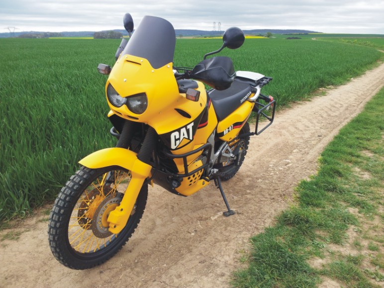

salut j'ai enfin sorti mon africa mode TT ^^
les metzeler Karoo2 donne une drole d'impression dans les virages , comme si elle tombe ... §ouch
sur les chemin la transmision fait pas mal de bruit . chaine a bout de soufle . je dois vite monter celle que j'ai pris a TITI .
la centrale se balade , j'avais oublié de la fixer au cale piéd AR avec un collier nylon .
aller ..... les photos ......

pour la déco on aime ou pas
je me voyais mal faire une deco RED BULL ou MONSTER avec mon niveau de pilotage . :lol:
j'ai hésité a faire une déco camouflage , mais comment me retrouver le jour ou je fais un tout droit dans les fougeres ... meme avec un helico . §ouch
donc j'ai opté pour une couleur "vive" mais qui ne brule pas la rétine ou presque .
donc : lent , couleur vive , boue = engin de chantier . ;)
vu que je vais etre derriere , la caillase va etre pour moi :
donc la bulle n'est pas en pléxi , mais se déforme = pas de casse .
j'ai posé une grille de phare pour les memes raison ainsi que les additionnels 10W que j'ai fabriqué pour 3€
pour la deco : 3 couches de peinture + 3 de vernis pour les parties moins exposé ( reservoir et flanc AR ) et 4 + 4 pour le reste .
voila . §tchin
Modifié en dernier par Fox le 06 avr. 2014, 18:20, modifié 1 fois.

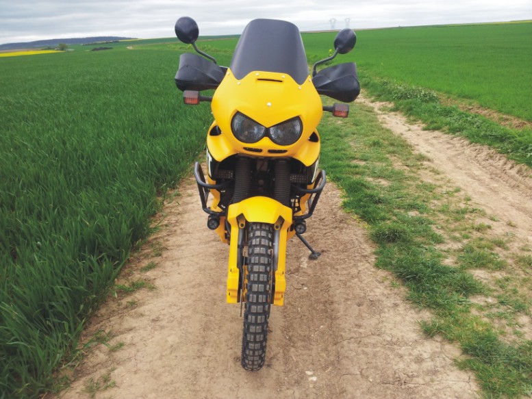

C'est les couleurs ou quoi , mais elle fait "ramassée" sur la première photo ???
Yéti 05

magnifique !!!!!! §aime §aime on va se regaler au meeting !!!!!! pour cette impression de tomber en virage, rajoute 200 gr dans le pneu avant et teste, je pense ne pas me tromper :D §bise

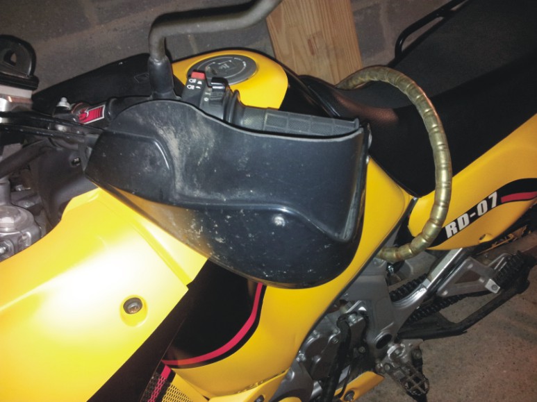

tu as mis quoi à tes protège mains.

pour les protage mains je vais faire des photos de plus pres . mais c'est du "homemade" ^^

voila les photos des P-M . a la base j'ai installé les extension comme protection pour le vent froid d'hiver . trop de vent qui passe entre les gants et les manches §heu
mais ça n'augmente pas la rigidité .

peut etre que l'amorto est mal reglé et/ou mort et les ressort de fourche hs ??? je poste une autre photo de profil ....

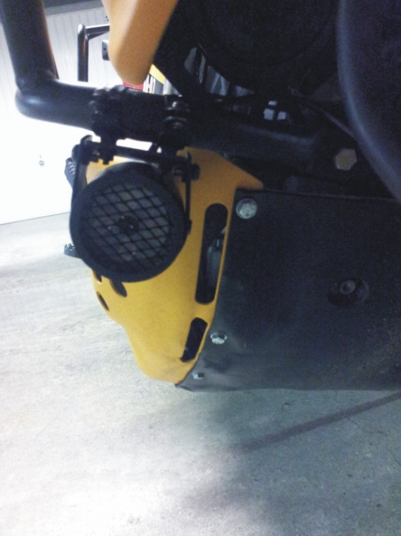

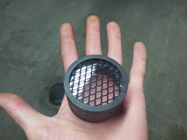

phare additionnel pas cher et etanche . j'ai pris les idées sur ce site . http://berna12.over-blog.com/article-ph ... 55324.html
les LED sont en 10W . après une nuit dans la bassine pas d'eau a l'interieur §1er
PA 01.jpg (73.77 Kio) Vu 2568 fois
PA 02.jpg (83.44 Kio) Vu 2164 fois
PA 03.jpg (72.01 Kio) Vu 2568 fois

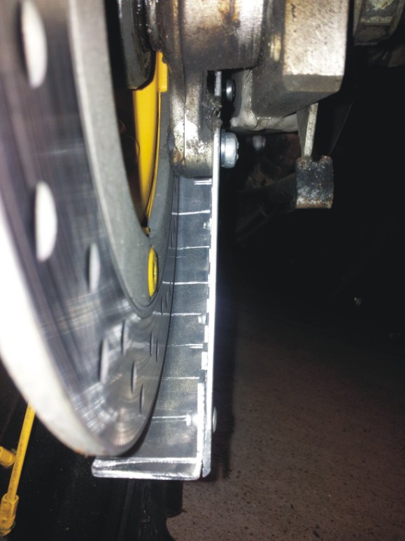

pour le sabot pas de peinture sur la partie la plus exposé . j'ai fixé une plaque plastique (thermoformé au chalumeau et parfois trop §siffle ) .
pour la bequille centrale , un collier évite qu'elle se ballade . ça se détache facilement en levant a fond la B-C

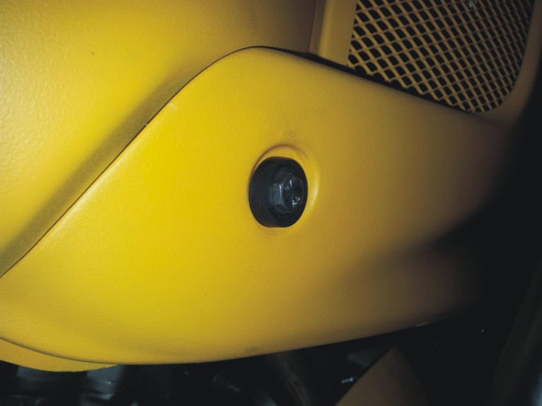

pour les fixation des carenages ce sont des rondelles caoutchouc ( trop épais) et boulon .
un fois serré le boulon ne bouge plus ( friction sur le carenage et le boulon qui s'enfonce un peu dans le caoutchouc )

#23 Message par Le Jardinier » 06 avr. 2014, 21:27
Pas mal ton protege disque allu, j'avais pas pensé à ça mais quand on le voit ça parait évident
Je vais essayer de le faire aussi §super
