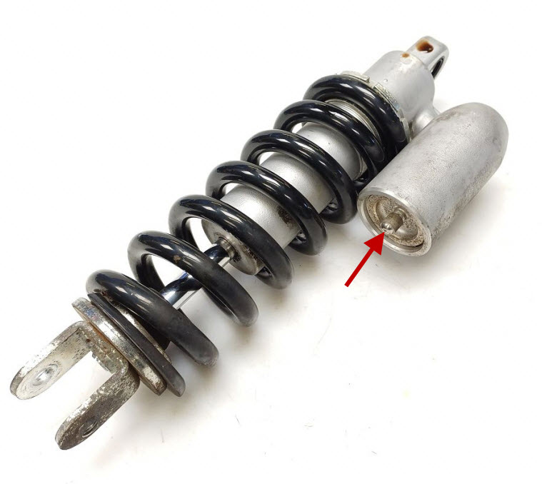

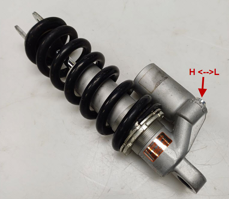

#38 Message par Marcopolo » 07 déc. 2025, 16:38
Bon en fait j'ai dit une connerie, ce que j'ai appelé "bouchon" plus haut, ce n'est pas un bouchon, mais une vis de réglage High Low !
Donc tout va bien.
Et je vois même sur une photo du net, qu'il y a une valve au cul de la bonbonne. Le top. A voir si cette valve est d'origine.
Donc y'a déjà moyen de faire pas mal de réglage, entre ressort, hydraulique et pression d'air
Amortisseur Transalp 700 -- Valve.jpg (62.89 Kio) Vu 9145 fois

La Transalp qui nous intéresse possède ces deux éléments.
Je n'ai jamais touché la valve, mais j'avais joué avec la vis de réglage, sans trouver de différence flagrante

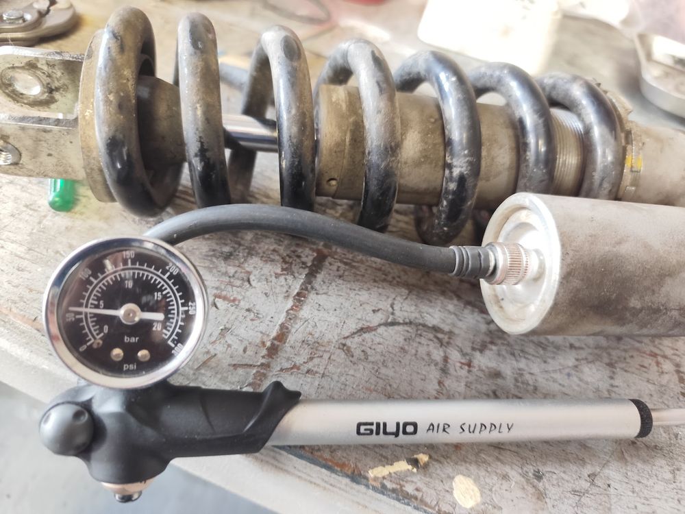

Messages : 1968
A remercié : 58 fois
A été remercié : 74 fois
Re: Ma Nouvelle RD13 : Transalp Bonette
#41 Message par Zolive38 » 07 déc. 2025, 20:55
J'ai aussi une pompe manuelle HP. je ferai une photo au moment de la mesure de pression et des réglages qu'il y a actuellement, puis une photo de l'amortisseur démontée.
On doit rouler le week end prochain, donc il faut qu'elle roule.

Messages : 1968
#49 Message par Zolive38 » 08 déc. 2025, 13:56
Il n'est pas très accessible cet amortisseur. La bonbonne manque de pression et il faut graisser le roulement à aiguilles.
Du coup dans la foulée, je vais regarder le basculeur.
