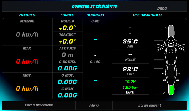

#30 Message par Vince7700 » 26 juil. 2026, 23:04
Voici pour l'instant l'interface (enfin une partie... §masqued )
Vous en pensez quoi?
Merci pour vos retours §huhu

#31 Message par Marcopolo » 27 juil. 2026, 00:38
Tes écrans sont très fournis, mais qui peut le plus peut le moins.
Ah oui, il faudrait une fonction qui permet de calculer le rapport de boite de vitesses engagé, en fonction de la vitesse de déplacement et des tours moteurs.
Pour les motos équipées du boitier Ignitech, l'information du régime moteur est transmise dans les datas.

#32 Message par Vince7700 » 27 juil. 2026, 08:42
Marcopolo a écrit : 27 juil. 2026, 00:38 Tes écrans sont très fournis, mais qui peut le plus peut le moins.
Oui après je vais créer une vue personnalisée avec les infos nécessaires pour chaque motard, ça évitera d'avoir trop d'infos §chinois
Je n'ai pas encore pu intégrer ton code, mais ça sera une des prochaines étapes. Oui j'avais pensé faire une sorte de calibration pour chaque moto afin de calculer le rapport engagé en fonction de la vitesse, mais avec l'ignitech et les tours moteurs ça sera vraiment plus précis.
